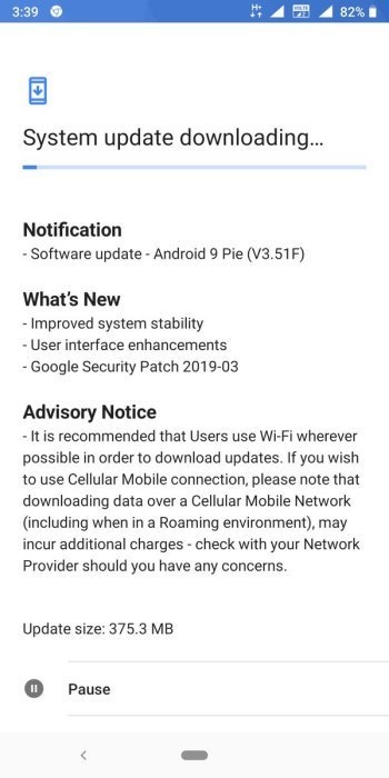

Raindeer schreef op donderdag 28 maart 2019 @ 14:48:
Volgens NokiaMob en NokiaPowerUser is de maart update uit voor Nokia, deze keer niet alleen security updates, maar ook een hoop andere dingen. V3.51F is het nummer. https://community.phones....618/fixes-of-march-update geeft blijkbaar wat meer info
Dit is in elk geval de officiële change list:
Afbeeldingslocatie: https://tweakers.net/ext/f/ud3wfg4y3UnEbdPprAyU9MyL/full.jpg

Woehoe! De update komt OTA binnen! Heb handmatig gecheckt, en v3.51F wordt nu gedownload. Ben erg benieuwd naar de verbeteringen, hoewel de wifi-problemen (na de tip hierboven over bekende netwerken verwijderen) al flink afgenomen zijn. Hoop vooral op een iets soepelere bluetooth-ervaring.
ingejanse.nl: dingen die ik doe
  • MAdD
  • Laatst online: 21-09 16:55
Inge Janse schreef op woensdag 3 april 2019 @ 12:03:
bij mij nu ook... jammer dat deze alleen 1449.9 MB is.... en ik even geen wifi tot mijn beschikking heb..... |:(
Assumption is the mother of all fuck-ups / You're MAdD. Well thank God for that, 'cause if I wasn't this would probably never work
  • XWB
XWB
Devver
Yep, de OTA update rolt nu netjes naar binnen :)
Bestandsgrootte is 1449,9 MB overigens. Dus niet de 375,3 MB die eerder gemeld was.
March of the Eagles
