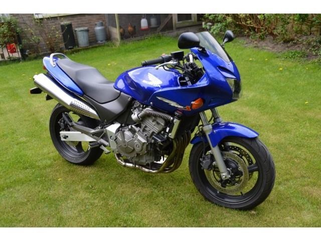

Sinds gisteren ben ik ook (eindelijk) trotse eigenaar van een motor!
Het is een Honda CB 600S (Hornet) uit 2001 geworden, en wat ziet ie er nog mooi uit:
Motor
Afbeeldingslocatie: https://tweakers.net/ext/f/cZYpJI4k1RamT57SW65o8ob7/thumb.jpgThuis en Nat :D
Staat maar 12K op te teller :o
Maar daar gaan we wel wat verandering in brengen.
Nu alleen nog een nieuwe achterband en een hoes kopen!
Hier nog tips voor een hoes? (bij mij in de straat staan aardig wat bomen die enorm veel hars afgeven)

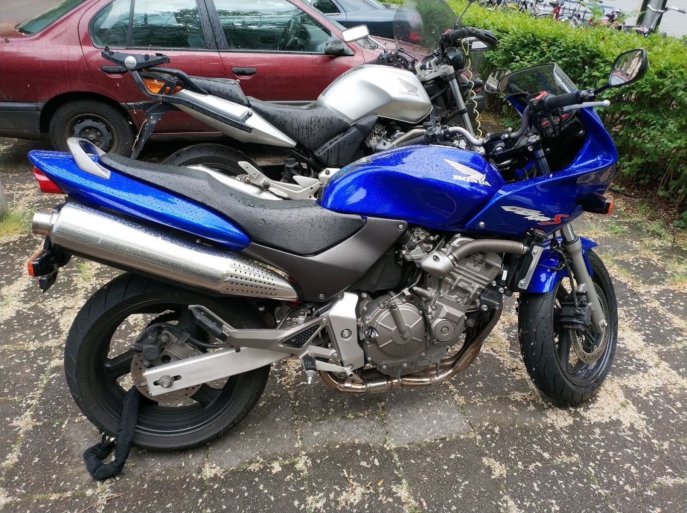

Nou lekker dan, vanochtend bij het op de motor stappen merk ik dat de achterband leeg is.
Bij de pomp op druk gebracht, maar geen merkbaar lek, als in dat er lucht uit stroomt.
De motor heeft het hele weekend buiten gestaan naast een flat. dus merkte het helaas vanochtend pas.
Members only:
Rustig naar ouderlijk huis kunnen rijden, en de FZ1 kunnen pakken. Zo'n hele straf is een verplichte wissel niet. Alleen jammer dat ik voor een nieuwe achterband moet gaan bij de DL650.. zelf net 5k mee kunnen rijden.
  • Chakotay
  • Laatst online: 10:44
Chakotay
Lick here to continue
@Patrock ziet er uit als gewoon lekgereden, maar een tijdje meer doorgereden waardoor het wat heen en weer is gaan snijden door de band, en uiteindelijk afgesleten tot gelijke hoogte met het loopvlak. Bij leksteken verwacht ik een 'schoner' gat, en geen of een duidelijk uitstekend stuk metaal.

Een eind metaal in je band zonder dat er daadwerklijk snel lucht uit gaat kan prima inderdaad, zo heb ik mijn achterband zelf een keer teruggevonden:
Schroefje
Die ging alleen door het loopvlak heen, niet daadwerkelijk door het karkas. Volgens mij ben ik er zelfs nog rustig mee naar huis gereden toen :P

Kan het dan wel een beetje plaatsen waar ik het lek gereden zou kunnen hebben.
Members only:
In Wyler(DE) na het (goedkoper) tanken door scherp grind gereden toen ik even pauzeerde langs de weg, om de telefoon op te nemen. vervolgens in 1 streep naar Zwolle gereden. En het hele weekend de motor niet aangeraakt.
donderdagavond bij het inspuiten van de ketting was er in ieder geval nog niets mis met de band.
