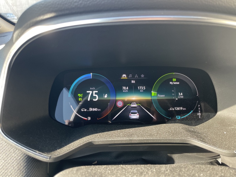

Vanochtend in de vrieskou voor het eerst de stoel-verwarming en stuurwiel-verwarming van mijn Renault Arkana gebruikt. Mijn eerste auto met beide opties.
Man wat een comfort. Geen bevroren vingers meer, en mijn zitvlak werd ook lekker gefrituurd en op temperatuur gehouden. Vond de stuurverwarming precies op de juiste temperatuur, maar de stoelverwarming was wel érg warm. Kon even niet vinden hoe (en of) ik daar invloed op de temperatuur heb. Van het weekend eens even het instrudtieboekje doornemen denk ik.
Ik ben er wel blij mee verder.
Waar ik dan weer wat minder blij van werd was dat mijn rechterbuitenspiegel kennelijk bevoren was, ik kreeg hem op geen enkele manier uitgeklapt. Ook niet na het sproeien met de de-icingspray die ik ook voor de voorruit gebruik. Gelukkig deed de linkerbuitenspiegel het wel, want het is wel erg bloedlink rijden zonder werkende buitenspiegel...
Vanmiddag, toen de temperatuuur op +4 lag deed de rechterbuitenspiegel het gelukkig wel weer.
De Arkana bevalt me nog altijd uitstekend. Heerijk rijdende auto. Heb er nu dik 12.000 km op staan, en alles werkt nog prima verder. Over 2 maanden mag hij me op vakantie naar Spanje brengen, 2x 2400 km + wat ik ter plekke nog rijdt.

Afbeeldingslocatie: https://tweakers.net/i/IrKILaHpjmKTjU1IEFeF_8ieH84=/800x/filters:strip_icc():strip_exif()/f/image/pKhmir7vIUsklDgRCmWN3peM.jpg?f=fotoalbum_large
Zo, wordt weer warmer. Man, wat zijn die Clio’s dan toch lekker zuinig. 173km gereden, 3,4l gemiddeld en nog 840km over. Meer dan 1000km geprojecteerde afstand op een tank van 39 liter.
