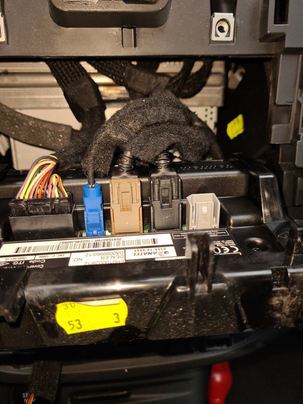

Ik weet niet goed wat ik moet doen en onderstaand nog even een overzicht:
Enige tijd geleden het onderstaande kastje vervangen omdat deze het niet meer deed:
Afbeeldingslocatie: https://tweakers.net/i/9xsgPwtVQLwlv0UmPEbushlq50Q=/x800/filters:strip_icc():strip_exif()/f/image/AdyFD97oXru9UAMww1fdKqtM.jpg?f=fotoalbum_large
Afbeeldingslocatie: https://tweakers.net/i/PDGnenYngjbqcAX9pLaE4916KUc=/x800/filters:strip_icc():strip_exif()/f/image/1g1FkQXte0uUe1ZrRdjSkePF.jpg?f=fotoalbum_large
Alles opnieuw aangesloten en voor zover ik weet werkte alles toen weer (incl. de navigatie).
Nu werkt het sd-kaartje wel want als ik deze eruit haal geeft hij aan dat er geen kaart is en ook de USB-aansluiting werkt.
Pas geleden ontdekt dat de navigatie niet meer werkt en het systeem geeft ook aan dat hij geen GPS-signaal meer heeft.
Vanuit het bovenstaande kastje gaan er twee kabels maar ik weet niet waarheen.
Ik heb het radio/navigatie eraf gehaald en zie een aantal kabels en de blauwe kabel is waarschijnlijk de navigatie en dit is dan het GPS-systeem.

Kortom ..... wat zal ik doen?
Heeft het toch met "het kastje" te maken?
Is er buiten het GPS'syteem nog een ander systeem dat de GPS verzorgt of zal ik een nieuw GPS-systeem kopen (kost maar een paar euro".

Het kastje staat volledig los van GPS, in het kastje zit puur je usb/sd kaart lezer en verder niets. De blauwe kabel is inderdaad de antenne aansluiting.
Van links naar rechts:
- Grote stekker --> voeding/CAN signaal/microfoon/achteruitrijcamera/speakers/etc.
- Blauwe --> Fakra C GPS/FM/DAB Verbinding
- Bruine --> Telematica aansluiting (voor connectiviteit)
- Zwarte --> USB/SD Kaart lezer aansluiting
- Grijze --> externe bedieningspaneel, bij R-Link 1 zelden gebruikt (ik geloof dat het in een smart gebruikt wordt).
Ik vermoed dat je antenne gewoon overleden is, dus je krijgt wel iets van GPS signaal maar niet voldoende voor een stabiele fix wat leid tot de melding geen GPS signaal. Je kan uiteraard een universele fakra c gps antenne halen bij de automaterialen zak of online bestellen (10-15 euro) om te testen, heb je dan wel ontvangst dan weet je het zeker. Ik geloof dat de unit op het dak best aan de prijs is om te testen of dat het is.

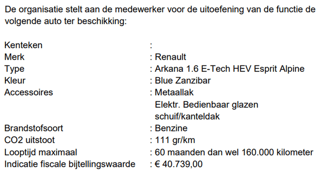

Net de inlogcodes gekregen om mijn nieuwe auto te gaan bestellen.
Ik kijk nu heel erg naar de "Renault Arkana 1.6 hev e-tech esprit alpine 105kW aut", dat is de meest luxe uitvoering.
Zou me 100 euro per maand aan eigen bijdrage kosten (ter vergelijk, voor de Megane betaalde ik 110 euro per maand), en dan zit alles erop en eraan qua opties.
Qua kleur twijfel ik nog tussen "Blue Zanzibar" en "Blue Nocturne". De kleur rood vind ik op de Arkana echt niet fraai, en ik ben nooit zo'n fan van grijs, wit en zwart, daar zie je elk stofje meteen op.
Voor ik ga bestellen ga ik iig nog een proefrit maken. Dat is wel in het oude model Arkana, ze hadden het nieuwe model nog niet staan. Maar zover ik begreep is dat alleen een uiterlijke facelift, en is de aandrijflijn en het interieur eigenlijk hetzelfde. Die proefrit staat gepland voor komende donderdag 15:30.

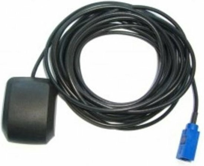

Helaas heeft de nieuwe kabel niet geholpen en blijft hij aangeven dat hij geen GPS-signaal heeft.
Wat zou het nu dan nog kunnen zijn? De unit op het dak? Hoe staat deze dan in verbinding met de GPS? Staat deze dan in verbinding met de losse GPS die ik heb gekocht?

Wat gebeurt er als je hem reset door 5-10 keer op de home knop te drukken? Instellingen blijven bewaard, het is eigenlijk geen reset maar een reboot (als je de auto uit zet gaat R-Link in slaapstand, dus er is nooit sprake van een echte herstart).
  • bruce the boss
  • Laatst online: 18:51
melcon schreef op woensdag 25 oktober 2023 @ 08:03:
Dat had ik toch eerder moeten doen want dat was idd de oplossing. ikwas bang dat ik mijn instellingen kwijt zou zijn incl. de fix voor "android auto". Maar alles werkt nog dus heel erg bedankt.

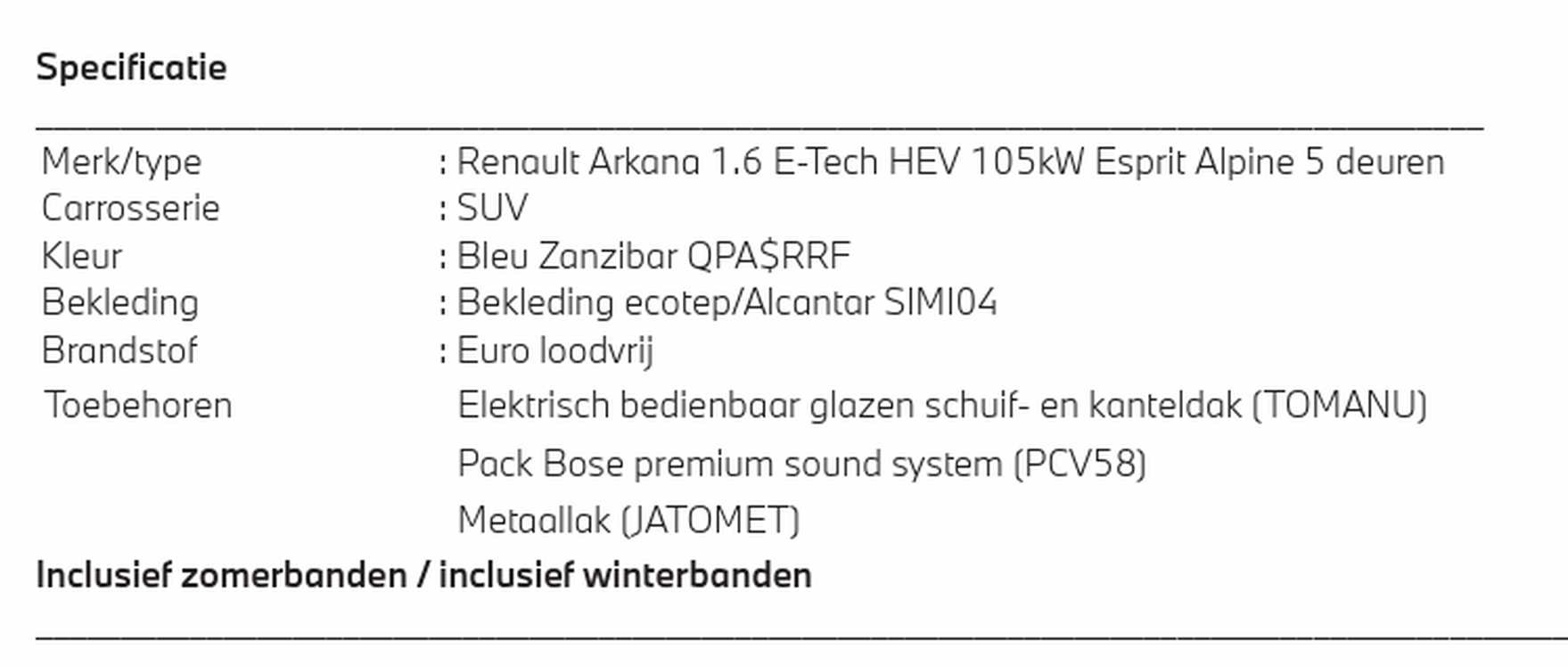

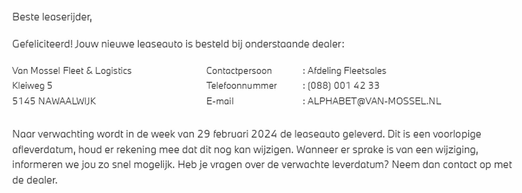

Bestelling voor de Arkana is net geplaatst!
Afbeeldingslocatie: https://tweakers.net/i/VXR8PxQ5SZHBHGjDKg_bGrFKfS8=/full-fit-in/4000x4000/filters:no_upscale():fill(white):strip_exif()/f/image/IHXn1Docb0Mr7Uyn1pWBf3of.png?f=user_large
Deze keer niet bij Van Mossel, maar bij Alphabet Lease, kennelijk was hun offerte gunstiger.
Geen idee van de levertijd, schijnt niemand te weten. Hoop dat het nog wel voor mijn vakantie naar Spanje met de auto is (vertrek op 6 april 2024). Op die Megane moest ik 10 maanden wachten toen...
Gisteren ook mijn tijdelijjke Peugeot 2008 ingeruild voor een Toyota Corolla Station 1.8 Full Hybrid (automaat). Rijdt lekker, ook al is hij niet nieuw (hij is uit 2021, en heeft 51.000 op de teller).
Gisteren ook meteen even met de B-stand van de automaat (Battery) gespeeld ipv de normale D-stand (Drive). Werkt eigenlijk best lekker in de stad, maar op de snelweg vind ik het irritant.

Joehoe, net bericht van de leasemaatschappij dat mijn auto is besteld, verwachte leverdatum week van 29 februari 2024:
Afbeeldingslocatie: https://tweakers.net/i/L3_Yfy8l2BDcUrXnkfBbGzs8xV0=/full-fit-in/4000x4000/filters:no_upscale():fill(white):strip_exif()/f/image/zhxzTzDdaNGo3mCYrh5EiBl9.png?f=user_large
Dit zijn de specs:
Afbeeldingslocatie: https://tweakers.net/i/Xq_hii6k0l7wWZkR4rZCIi6daPY=/full-fit-in/4000x4000/filters:no_upscale():fill(white):strip_exif()/f/image/ZFnN2JOjDzumDbDC2He8CXVa.png?f=user_large
4.5 maand levertijd, valt me niet tegen. Op die Megane moest ik dik 10 maanden wachten....
29 februari, een schrikkelauto dus :P

Vandaag hebben we een handtekening gezet onder de offerte. Als het goed is, krijgen we in april onze Clio Esprit Alpine in de kleur Gris Rafale. Het wachten kan beginnen.
  • OMD
  • Laatst online: 19:16
OMD
pietr schreef op donderdag 4 januari 2024 @ 20:02:
Leuk!
Wij hebben 2 weken geleden getekend, ook voor de Clio in Gris Rafale. Wel nog de 3 optie pakketten erbij genomen.
Leverdatum is vooralsnog 14 maart bij de dealer. 5 februari wordt ie gebouwd.
De hybrid gekozen?
R7 5800X3D // Dark Rock rock 4 // MSI B450 Tomahawk Max // 32Gb Corsair Vengeance // BeQuiet Pure Base 500FX // RX9070 Hellhound
  • pietr
  • Laatst online: 26-10 21:40
Proficiat, goede keus! 😉 En snel geleverd.
Wij hebben ook de hybride versie genomen, met 2 optiepakketten. Pack Bose hebben we niet gekozen, omdat ik overweeg later een set van Focal in te laten bouwen. Van mijn vrouw hoeft dat echter niet, dus dat is nog niet zeker.
