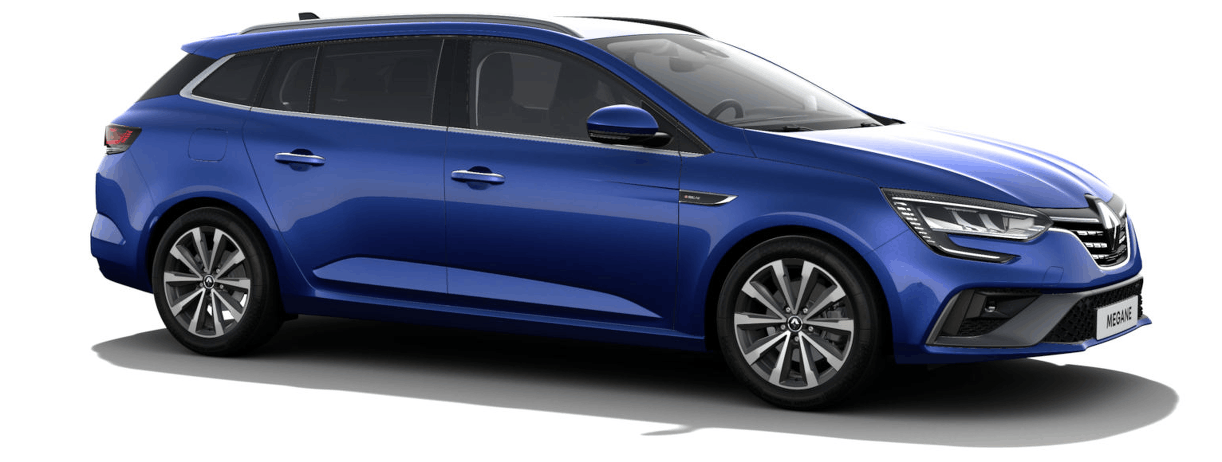

Ik ga hem omruilen voor een Renault Megane RS Line (benzine, diesel mag niet meer) met 157 PK en een automaat (7-traps). In de kleur "Blue Iron", zou er zo uit moeten zien:
Afbeeldingslocatie: https://tweakers.net/i/EYsdHejdbfvAjCtJys6ZZfDgXEA=/full-fit-in/4000x4000/filters:no_upscale():fill(white):strip_exif()/f/image/ZuRstjFrzopooQOTOGfu8zNy.png?f=user_large
Wordt mijn eerste automaat in 25 jaar autorijden (los van één huurauto ooiit dan).
Vrijwel alle opties erop: Lederen bekleding, Safety Pack Extra RS-Line, Pack Easy Link 9.3 inch, Pack Driving en Pack Parking.
Enige opties die ik niet heb zijn het alarmsysteem (niet nodig) en het panoramisch schuifdak (te duur en niet nodig).
Volgens de dealer is de levertijd van deze uitvoering op dit moment ongeveer 9 maanden, we zullen zien...

Mooie Talisman, snap dat je die nog wel even wil houden. Megane IV in Iron Bleu is ook fantastisch mooi. Die nieuwe 1.3 is trouwens een hele fijne motor, aanzienlijk betere powerband als de 1.2.

Mooie nieuwe auto, leuke kleur ook @wildhagen (y)

Mooie combi! Denk dat je de 157 pk motor fijner gaat vinden dat de 110 pk diesel..
Heb in de 163 pk gereden wat gelijk de auto transformeert. De 110 pk diesel is krap aan (in mijn beleving) om relaxed te kunnen cruisen. Vooral op tussen acceleraties is de winst zeer aangenaam.

Van Talisman naar Megane, dat is toch en beetje een stapje omlaag, of niet?
