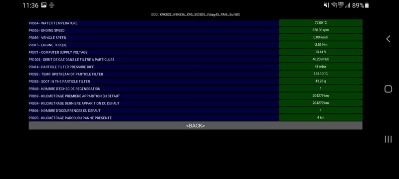

Iemand enig idee hoe groot de roetfilter van een renault megane 3 1.5 dci is?
Vandaag op het meest ongelukkige moment stil komen te staan langs de snelweg. 'Risico op motorschade' gaf het dashboard aan.
Uiteindelijk onderstaande codes gevonden en gereset en ik kon weer door gelukkig. PyClip geeft aan dat er 42g in het roetfilter zit, is dit veel?
Iemand ervaringen met roetfilter reinigen?

Ik denk dat als de (brosse) slangen van de roetfilter nog niet vervangen zijn je binnenkort een afspraakje kan maken bij de garage om ze te laten vervangen. Dat is namelijk (naast EPG klep die daarna meestal wel een keertje komt) de grote verdachte als je kerstboom aangaat op je dash bij een 1.5dCi
  • Pindakaas
  • Laatst online: 26-10 16:50
Dank, ga ik binnenkort maar even regelen dan.
Is dat te zien of ze al eens vervangen zijn? Ik lees her en der dat de oude slangen rood van kleur zijn en de vervangers een zwarte kleur hebben?
Ik hebben even gekeken maar kon die slangen niet zo snel vinden eigenlijk.. (en daarom ben ik geen automonteur geworden :9 )
