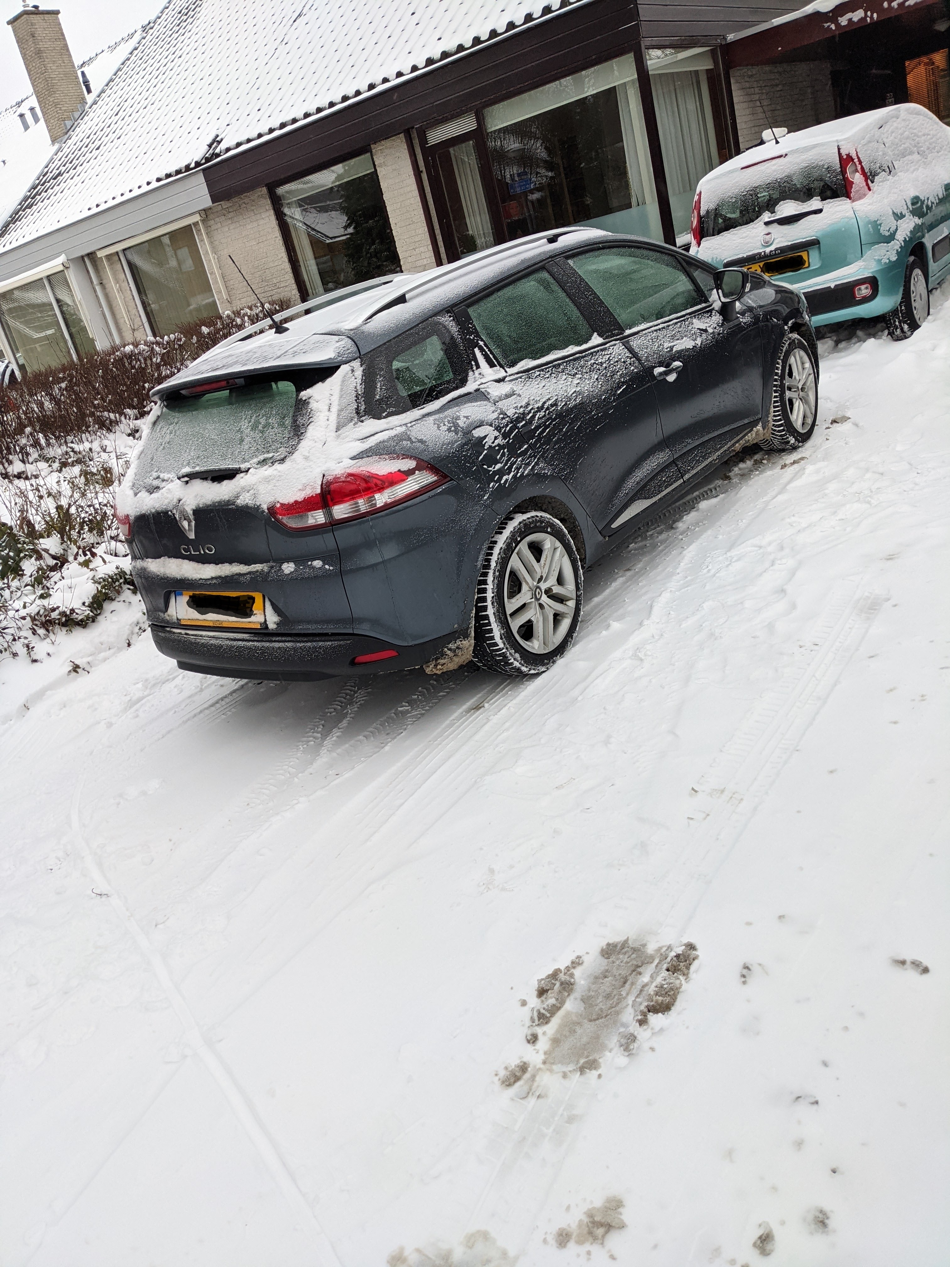

  • Woutersteg
  • Laatst online: 09-03-2021
Hallo, long time viewer hier. Maar ik had vanavond een discussie met m’n vriendin over de Clio Estate die wij vorig jaar gekocht hebben. Ik zeg dat we een auto met verborgen gebreken gekocht hebben. Aangezien we om de 2 a 3 maanden naar de garage moeten gaan om onze banden opnieuw op spanning te krijgen na melding op het dashboard.
Maar laatst viel mij iets heel raars op tijdens het schoonmaken van de auto. Ik ging met de stofzuiger onder het stuur liggen en zag het volgende
Afbeeldingslocatie: https://tweakers.net/i/YhTBVXRjPw6PxdYn44r6G9DtRgQ=/800x/filters:strip_icc():strip_exif()/f/image/o37MMPxuoDiEePkXAZlLPhhW.jpg?f=fotoalbum_large
Dit lijkt mij niet helemaal ok?! De stuur(as)kolom is volledig zichtbaar en verder lijkt dit niet helemaal zoals het hoord. Ik heb tijdens de koop niet met m’n hoofd op de mat gelegen maar tijdens het stofzuigen dus wel, en schrok hier nog al van. Is er iemand die kan bevestigen dat dit niet normaal is voor een Renault Clio Estate 2015...
Alvast bedankt!

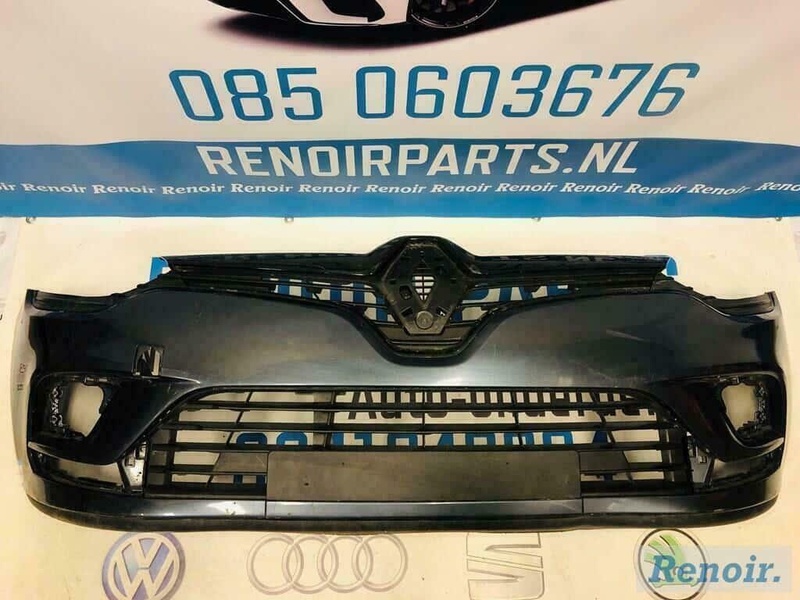

  • pretpik
  • Laatst online: 08:36
melcon schreef op vrijdag 27 november 2020 @ 13:52:
Heb je het frontje al binnen? Ben zeer benieuwd hoe je het gemaakt hebt en wat het eind resultaat is. Dat is het enige wat mij nog tegenhoud om er één te bestellen.
Wellicht overbodig maar vond deze radio gisteravond.
Geen idee hoe de aansluitingen zijn, maar het lijkt fysiek te passen.

Woutersteg schreef op zaterdag 23 januari 2021 @ 21:02:
Alvast bedankt!
Ik zie niets uitzonderlijks.
Nou heb ik geen Clio dus heb ik geen specifieke kennis van hoe dat er uit hoort te zien maar wat ik op jou foto zie ziet er gewoon normaal uit voor een auto.
Ik weet niet wat je bedoeld met "verder lijkt dit niet helemaal normaal"?
Een stuurkolom zo zichtbaar is vrij normaal in ieder geval.

@Woutersteg Dat de stuurkolom zichtbaar is als je op de grond gaat liggen is volkomen normaal, er zijn maar heel erg weinig auto's waarbij alles wat niet zichtbaar is afgewerkt is (en dan praat je ook over een iets ander prijs segment). Ik volg even niet waarom je om de 2/3 maanden naar de garage gaat om je banden op te pompen? Dat kun je ook bij een willekeurig tankstation zelf doen of bedoel je dat de auto aan geeft dat de banden spanning laag is? Dat gaat in het geval van de Clio via het ABS systeem, als je die melding om de 2/3 maanden krijgt dan heb je waarschijnlijk 1 band die heel langzaam leeg loopt. Het systeem kalibreren kun je overigens ook zelf, geen garage voor nodig (B.v. als de melding komt of als je de banden opgepompt hebt).

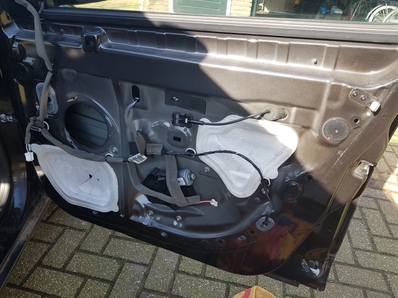

Binnen de auto rook het gisteren en vanmorgen naar smeulend plastic. In ieder geval iets wat leek te branden.
Na wat speurwerk en trial en error ben ik erachter gekomen dat de ruitenwissermotors aanliepen (wissers zaten vastgevroren aan het raam ondanks een sneeuwdeken) en schijnbaar stond de schakelaar nog op de sensor stand met als gevolg dat die dingen heen en weer wilden :+
Ze doen het nog en de stank is intussen ook uit de auto maar dat was even een rare ontdekking... :p

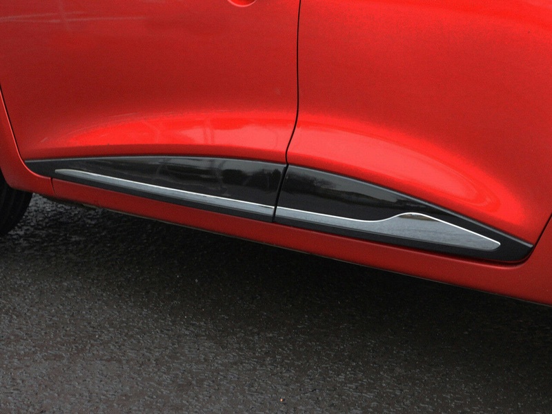

Iemand enig idee waar je van die chrome strips kan kopen voor de Clio 4? Ik zag er 1 op Amazon.nl voor zo'n 35 euro, alleen vertrouw ik de seller niet... weinig tot geen recenties + verder geen informatie over dat bedrijf op het internet.
Afbeeldingslocatie: https://tweakers.net/i/tNAQwspQSgEQDMt36fTA3ag3rZo=/800x/filters:strip_icc():strip_exif()/f/image/DxKr9acp6vrEOyjn0xFhWnYG.jpg?f=fotoalbum_large
  • PauseBreak
  • Laatst online: 11-09 08:43
Sowieso bij de dealer.
Nee, merp!

Dit weekend ook even bezig geweest met de auto.
Hele tijd geleden al een partij ontdreuningsmatten gekocht van een mede-tweaker.
2 weken geleden een nieuwe (originele fabrieks) radio er in gezet die wel Bluetooth heeft. Ook met dank aan @perslucht deze werkend gekregen.
Afgelopen 2 zondagen geprobeerd alles in te bouwen. Eerst de deuren maar open gemaakt. aan de passagierskant moest ook nog de deurvanger vervangen worden dus dat eerst maar gedaan.
Afbeeldingslocatie: https://tweakers.net/i/33F02ysmznVjujt4FG5sX5nJUD8=/800x/filters:strip_icc():strip_exif()/f/image/A2cbBY2AAnReiedKK17tuJm2.jpg?f=fotoalbum_large
Vervolgens wilde ik nieuwe speakerringen er in popnagelen maar mijn popnageltang brak af... Dan eerst maar de tweeters installeren. Er zaten al wel gaten voor in het dashboard, maar nog geen bedrading.
Afbeeldingslocatie: https://tweakers.net/i/n0m9tPkxptETkl_gBsv9c7ew8iM=/800x/filters:strip_icc():strip_exif()/f/image/FiCmTd7qCybS14hfJOYd29KI.jpg?f=fotoalbum_large
De ontdreuningsmatjes plakken:
Afbeeldingslocatie: https://tweakers.net/i/FrGaMqeVMq9ZrJusllcOt80_ZPs=/800x/filters:strip_icc():strip_exif()/f/image/iHtsGqyWo3r72gWCreSIOW3t.jpg?f=fotoalbum_large
Daarna nog wat draadjes solderen en het klinkt al een stuk beter!
Nu merk ik dat de versterker het niet helemaal leuk vind. Dus nu gaan we op zoek naar een losse versterker en wellicht een (kleine) subwoofer. En nog een speakerset voor de achterdeuren uiteraard.
don't mind me

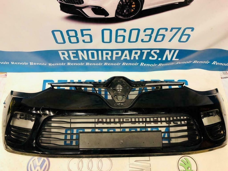

Vraagje, ik heb een Clio IV 2014 met schade voorbumper, deze ga ik vroeg of laat vervangen. Past een facelift bumper, die van 2016 tot 2019, of de bumper van de GT line, ook op een Clio IV pre-face lift?
Ik zit zo te kijken, en één van de dingen waarom het (waarschijnlijk) niet kan zijn de led lampen, die zitten op andere plekken, maar zo kwam ik bijvoorbeeld ook deze tegen waar de led lampen niet in de bumper zitten verwerkt https://www.onderdelenlij...ertuig-renault-clio-2018/
  • melcon
  • Laatst online: 14-09 10:38
@Westland1940 GT Line heeft geen mistlampen, dus vandaar dat je geen lampen ziet in de bumper. De dagrij led verlichting zit daarbij in de koplamp verwerkt. Makkelijkste is dus inderdaad om een bumper te pakken van een GT line of als je per se mistlampen wil een intens (is dagrij verlichting in de koplampen + mistlampen in de bumper). De instap modellen hebben halogeen met dag rij verlichting in de bumper verwerkt en dat zal wat meer aanpas werken vergen, vooral kwa bedrading en uiteraard het laten vervallen van je huidige drl tussen de koplampen.
Ik verwacht overigens dat het wel past, gezien de lijnen op alle plaatsen hetzelfde lopen en de koplamp vorm ook niet veranderd is. Ik weet niet of het al eerder gedaan is, gezien de fase 2 nu z'n 4 jaar oud is verwacht ik overigens van wel.
  • Westland1940
  • Registratie: Maart 2018
  • Laatst online: 07:23
@melcon Mooi dat ie waarschijnlijk wel past, maar Ik zie dat het toch wat ingewikkelder is dan gedacht. Ik heb een Clio IV zonder de mistlampen in de bumper, maar dat terzijde. (zoals hieronder)
Afbeeldingslocatie: https://tweakers.net/i/bNuPNywbLxiaxDOe3wjc0GYi73Y=/800x/filters:strip_icc():strip_exif()/f/image/kTUGBnvTSL3GHXK3ar8eZmkl.jpg?f=fotoalbum_large
En deze GT-Line (na de 2016 facelift) zou ik dan op mijn Clio 2014 kunnen doen, deze heeft geen led op de bumper.
Afbeeldingslocatie: https://tweakers.net/i/5Qq4lJcqwSbHKdEJB-_KSZhdG2c=/800x/filters:strip_icc():strip_exif()/f/image/IZ8ABagEMqh8vJrZbZYZ3ufK.jpg?f=fotoalbum_large
Maar hoe zit het nou met de led verlichting op mijn huidige Clio, zijn die ook onderdeel van mijn huidige voorbumper, of zitten die ergens anders op gemonteerd?
Deze zou ik moeten kopen als ik hem origineel wil houden, maar als ik het goed zie, zie ik geen led verlichting op dit stuk bumper.
Afbeeldingslocatie: https://tweakers.net/i/x_lEHVwGZPdZk3mRoHLTRCPsUUc=/800x/filters:strip_icc():strip_exif()/f/image/DRuMT5fKNlTbstLvcmluWnVF.jpg?f=fotoalbum_large
En stel ik koop een van deze hieronder, dan zit ik met die 'gaten' waar de led of mistlampen horen.
Afbeeldingslocatie: https://tweakers.net/i/A-WjBms_yX03clL7fRpbBq2moLc=/800x/filters:strip_icc():strip_exif()/f/image/3WqgVkemHpLqaaF4cdFNGlEY.jpg?f=fotoalbum_large
Afbeeldingslocatie: https://tweakers.net/i/Glajjn6oBMB5yfXJZXa-z_XhkBs=/800x/filters:strip_icc():strip_exif()/f/image/Prkxnfffu68ZV6f5DsRQdsbA.jpg?f=fotoalbum_large
