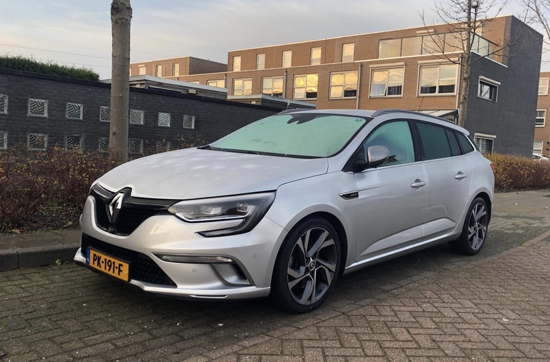

Daar is die dan! Ontzettend fijne auto tot nu toe 8) Rijdt heerlijk comfortabel met de automaat op de comfort/neutraal stand, maar indien gewenst heeft die ook lekker veel vermogen/koppel. Hier gaan we wel blij mee zijn!

Mooie auto hoor, ik heb deze zomer 2 weken een leen Megane mee gehad op vakantie. Een 160pk hand geschakelde Bose versie. Ik vond het een hele fijne auto om te rijden.
Buiten ons budget helaas dus recent voor een wat oudere Captur gekozen.
Maar de volgende wordt zo een Megane.

Thanks! Goed om te horen dat de Mégane beviel. Een Captur blijft ook een hele leuke auto vind ik.

@Martijn1990 ja ik vond het een top ding, het was wel al de nieuwe versie met de 1.3 motor.
Dat is volgens mij de opvolger van wat jij nu hebt?
Interieur vond ik erg mooi, en ruim, met erg goed zittende stoelen.
Wel vind ik dat Bose systeem te veel bas bevatten en dus niet echt een meer waarde hebben.
Ik zie dat die van jou ook de led strips in de deuren heeft zitten, erg tof.
Wel natuurlijk een echte Renault en soms van die vreemde glitches.
De rij modus stond soms weer ineens op "neutraal" als ik die benaming goed heb onthouden dan toch.
In ieder geval van de zelf getweakte stand af bij de meeste herstarts.
Oh en op de sport stand vond ik het gas wel erg binair, aan/uit gas op die lollie.
In ons geval met de caravan er achter nog als eerste bij de stoplichten weg.. >:)
In mijn geval jammer dat het een leen auto was.
Ik lease hybride (die geen caravan mag trekken) en voor de vakantie periodes mogen we een vervang auto mee nemen. De wagenpark beheerder had dus de Megane voor ons gehuurd.
Onze Captur is er eentje van de eerste serie, 2012.
Ook een toffe auto maar wel een klasse kaler/goedkoper dan de Megane.

@Bommes Leuk stukje om te lezen! Dit is inderdaad de voorganger van diegene waar jij in hebt gereden, deze is van 2017. Stoelen zitten inderdaad fantastisch en ik heb zelf de bass ook een tikje lager gezet, vond hem ook wat overheersend.
Die ledstrips zijn inderdaad gaaf. In 5 kleuren in te stellen en als die op sport wordt gezet wordt alles rood. Verder is blauw toch de mooiste kleur voor bij de rest van het interieur.
Glitches ben ik nog niet tegengekomen, heb nog maar weinig km's gemaakt. Vanmiddag een rit van 1,5 uur heen en 1,5 terug. Dus dat is wel fijn :)

Gisteren mijn Clio estate ingeruild voor een nieuwe (bijna) full option Megane. Het is een Megane met alles erop en eraan behalve het opendak + heads up display! :)
Ik ben alleen bezig met het systeem.. ik heb een 3.3 systeem van R-Link 2 maar wil graag de portrait CarPlay versie hebben. Hoe kan ik dit het beste doen? Ik zie dat er verschillende mogelijkheden zijn? Volgens mij moet ik hiervoor een 7.x of 8.x systeem hebben?
Hier nog een foto!
Afbeeldingslocatie: https://tweakers.net/i/on2I_RLWhCyQ8uovGPY6oy85n08=/x800/filters:strip_icc():strip_exif()/f/image/PdkCZidj0MYKX7U4ToanYPrg.jpg?f=fotoalbum_large
