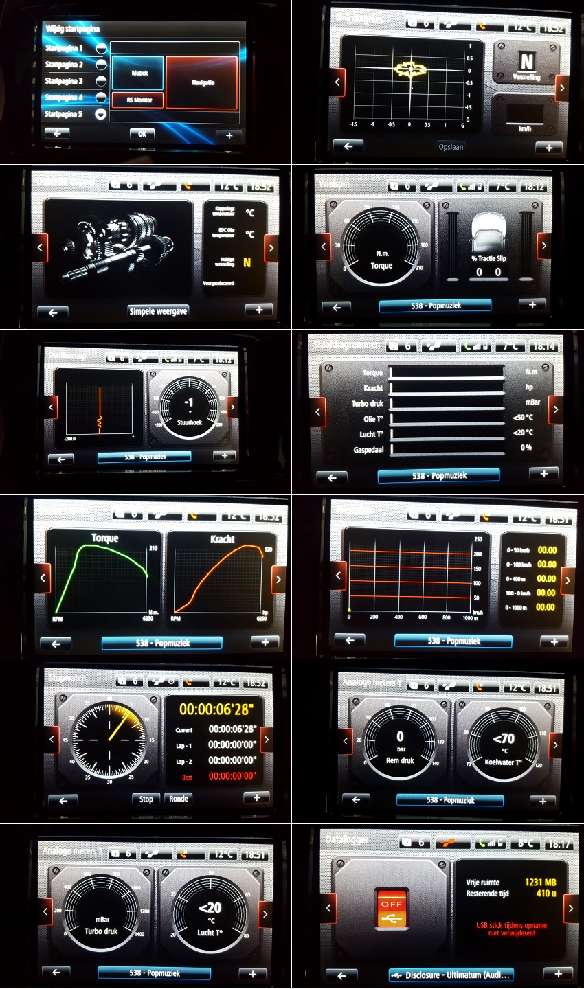

Ik heb een maand geleden op mijn Clio Initiale van november 2017 (een 120 TCe met handbak) de RS Monitor weten te enablen, door in de R-link displaymodule de EEPROM te herprogrammeren. Normaal gesproken is/was RS Monitor alleen als dure optie beschikbaar op de RS, de RS Trophy en de GT Line, maar hij blijkt onzichtbaar al aanwezig te zijn in alle Rlink1-systemen. Zelfs in de diesels.
Mijn RS Monitor functioneert, d.w.z. alle schermen zijn oproepbaar, maar diverse meetgegevens en sensordata worden (nog) niet afgebeeld. Gegevens die wél weergegeven worden zijn bijv. de stuurhoeksensor, axiale en laterale versnelling, remdruk, en de positie van het gaspedaal. Niet-werkend zijn bijv. de olie- en koelvloeistoftemperatuur, turbodruk, koppel en het aantal pk's.
Ik heb begrepen dat een specifieke computer, de zgh. MIU/BIC, voor de vertaling zorgdraagt tussen het dataverkeer op de "gewone" CANbus en de aparte multimedia CANbus van het Rlink-systeem. In die BIC zit een 16-tal slots waarin af-fabriek een aantal "vertaalscripts" geplaatst is. Afhankelijk van het type auto is één van die vertaalscripts geselecteerd. Het te gebruiken script is te selecteren met ddt4all; bij de Clio 4 is dit script nummer 14.
Wie kan mij vertellen of (en zo ja, hoe) ik de niet-werkende opties in RS Monitor alsnog werkend kan krijgen? Je zou in eerste instantie denken dat het ligt aan het feit dat ik geen RS heb, maar de RS Monitor is óók leverbaar op de GT en daar hangt exact hetzelfde blok in als bij mij. Bovendien lijkt het me sterk dat de niet-werkende meetgegevens en/of sensoren niet aanwezig zijn in mijn auto. Vandaar dat ik vermoed dat het puur een softwarekwestie is.
Kan de Clip hier wellicht iets in betekenen..? Ik heb alleen de beschikking over ddt4all en mijn ervaring is dat daar meer mee mogelijk is dan met de Clip. Mijn dealer, die op de hoogte is van mijn gehack en het van harte toejuicht, heeft ook aangegeven dat hun Clip weinig kan. Ze kunnen niet veel meer dan een vaste set aan standaard parameters in de auto "schieten". Deze set krijgen ze aangeleverd door Renault en het door de dealer aan- of uitzetten van individuele opties is in de Clip eenvoudigweg geblokkeerd. Ergens wel begrijpelijk, om een wildgroei aan opties en parameters te voorkomen.
Zit er in de RS een andere BIC dan bij mij? En hoe zit het met de GT? Wordt een BIC voorgeprogrammeerd geleverd? Kan ik mijn volkomen nutteloze Eco-knop veranderen in een RS Drive knop, zoals op de GT?
Allemaal vragen... Bij voorbaat dank voor jullie reacties.

@m0c Ik kan dat gehack ook wel waarderen. Zelf ook al een hoop geprutst aan mijn Megane II.
Je zou PyRen uit mijn post uit December eens een kans kunnen geven
perslucht in "Het grote Renault topic - Deel 7"
Dit is geschreven in Python en gebruikt de Clip database. Veel opties uit Clip zijn hierin ook aanwezig. Ik denk dat het zeker de moeite waard is het eens te proberen.
Heprogrammeren is echter niet mogelijk, daar heb je wel een Clip voor nodig. Mogelijk dat je die BIC moet voorzien van nieuwe software?

Ik ken PyRen van de voornamelijk Russische forums (drive2.ru en zo), maar ik kan niet goed inschatten wat voor mij de meerwaarde van PyRen is t.o.v. ddt4all. En inderdaad, ik vraag me dus af wat ik aan die BIC moet doen en of er in een RS en in een GT een andere BIC zit dan bij mij.
Er zijn Dacia bezitters die op de sloop een BIC uit een Clio 4 halen en deze op hun OBD2-poort aansluiten (lees: op beide canbussen tegelijk, dus als "vertaalcomputer"). Op die manier wordt in hun multimediasysteem het Eco2 ritrapport-scherm ontsloten. Ik ben er dus vrij zeker van dat ik de oplossing ook in de BIC moet zoeken, maar waar..? :?
