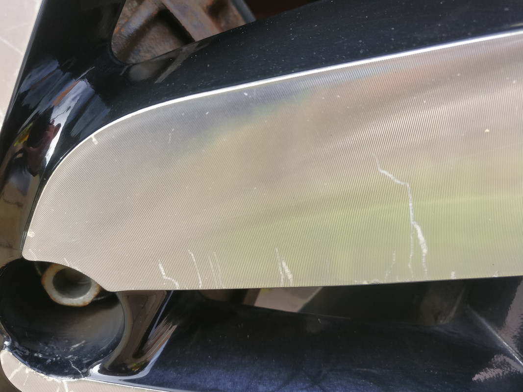

Hallo allen,
Ik heb een vraag aangaande mijn velgen onder mijn Renault Clio IV.
Het zijn prachtige velgen maar al geruime tijd (paar jaar) komen er vreemde beschadigingen op waarvan ik niet weet waar het vandaan komt. Dit effect wordt dus alleen maar erger.
De foto's zijn van de velg van één van de achterwielen, het gaat om die witte kriebelige lijnen. De beschadiging aan de buitenrand van de velg (links) is deels gekomen doordat ik een keer net de stoeprand heb geraakt, echter vanuit daar lijkt het alleen maar verder af te brokkelen?
Alle velgen vertonen dit euvel overigens. In eerste instantie dacht ik dat het kwam door slijpsel van de remschijf, maar later is dit ook ontstaan op de velgen van de achterwielen waar geen remschrijven zitten..
Afbeeldingslocatie: https://i.postimg.cc/fLknVYd1/velg-thumbnail.jpg
Afbeeldingslocatie: https://i.postimg.cc/rsn9KtSZ/1552466042500-velg2-thumbnail.jpg
Heeft iemand hier ervaring mee, wel eens eerder gezien?
  • NoepZor
  • Laatst online: 23:00
Lijkt wel alsof de blanke lak daar beschadigd is en het aluminium corrodeert. Aluminium roest niet door, maar vormt een oxidelaag welke het onderliggende metaal beschermt. Dit ziet er wat wittig uit. https://www.google.com/se..._AUIDigB&biw=1300&bih=860

R-bin schreef op woensdag 13 maart 2019 @ 09:38:
Hallo allen,
Naast de oxidatie toevallig pas gewisseld tussen winter/zomer velgen? Vaak leggen mensen (al bedoelen ze het heel goed) De velg met de buitenkant op de grond en daar krijg je ook vaak krassen van.
. MacBook Pro 13"  iPad (2017)  iPhone XS  AirPods
  • melcon
  • Laatst online: 16:38
@R-bin Wat Noep/Jasper al aangeven, dit is lakschade, veroorzaakt door steenslag en andere externe invloeden. Het enige wat je er aan kan doen is ze opnieuw laten spuiten of poedercoaten. Helaas worden de meeste velgen die standaard geleverd worden niet meer door speedline/oz gemaakt maar door fabrikanten als CM wheels, Superior en Maxion (deze 3 leveren 90% van alle OEM velgen voor alle merken). Massa productie met matige / net aan voldoende kwaliteit waardoor je binnen een paar jaar al dit soort problemen krijgt.

Jasperlamers schreef op woensdag 13 maart 2019 @ 10:32:
Dit effect is al een aantal jaar aan de gang, langzaam maar zeker wordt het al erger. Er verschijnen meer van dit soort strepen en bestaande worden langer/groter.
De laatste bandenwissel is vorig jaar december geweest, uitgevoerd door Euromaster. Ik doe een aanname, maar verwacht dat zij niet de velgen verkeerd neerleggen waardoor dit kan ontstaan.
melcon schreef op woensdag 13 maart 2019 @ 10:39:
Meh das vervelend om te horen. Kan een velg zoals dit dan gespoten of gepoedercoat worden? (zitten van die ribbeltjes in de velg).

  • melcon
@R-bin Zeker kan dat,niet elke bedrijf wat velgen hersteld kan die ribbeltje er weer in maken overigens maar de betere wel. Lak kwaliteit zal aanzienlijk beter zijn als origineel en dus ook veel langer mee gaan c.q. minder snel beschadigen.
