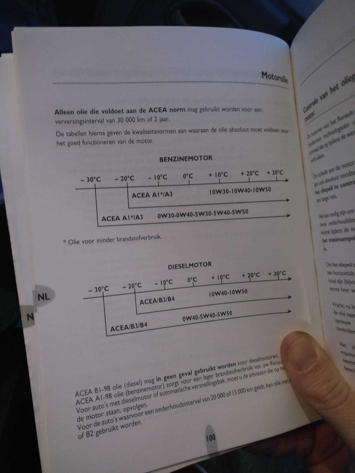

Vraagje, gisteren even de motorpeil gecheckt in twingo van vriendin en die staat gewoon droog. Dus nu wil ik voordat we een meter gaan rijden nieuwe olie er in mikken. Maar in het onderhoudsboekje staat het maar vaag welke we moeten hebben, bedoel wat moet ik met die graden doen?
Afbeeldingslocatie: https://tweakers.net/ext/f/zzI9IUpGFcoBH6ka9ulJ35D2/full.jpg
Het is een Renault twingo uit 2001,
Renault Twingo 1.2-16V Epicéa
Brandstof
benzine
Topsnelheid
168 km/h
Acceleratie
11,7 seconden
Vermogen
75 PK
Gewicht
820 kg
1e toel. NL
24-04-2001
Cilinderinhoud
1149 cm³
Nieuwprijs
€ 10.895,-
APK
26-10-2019
Wil gewoon even naar de action fietsen en wat er in pleuren, maar wat :D

Alles wat aan ACEA A1/A3 voldoet is goed, je weet niet wat er nu kwa viscositeit in zit zeker? Veiligste keuze is 10W40, dat is in NL de normale olie voor auto's uit die periode.
Nee vorige keer heeft vriendin 't gewoon bij de garage gedaan. Kan niks in 't boekje vinden wat er in zit. Op deze website heb ik kenteken ingevuld en komt er het volgende uit:
https://www.overwegolie.n...ault-twingo-12-16v/89gzdd
Van 0w40 tot 10w40 en 0w30 tot 5w30.
Nogal wat keuze dus. Zal eens straks naar action fietsen kijken wat ze daar hebben. Zal voor 10w40 gaan, mochten ze het niet hebben wat is dan een goeie 2e keus? Is 0w40 beter dan 5w40 omdat die 0w40 bovenaan in de lijst staat bij die website? :D

@Leoon. Als er nu 10W40 in zit, zal de rest een dunnere olie zijn met mogelijke kans op lekkage langs keerringen. Veiligste keuze blijft dus 10W40, als ze geen 10W40 hebben zou een 5W40 nog een optie zijn, die is alleen koud iets dunner als een 10W40. De rest v/d mogelijkheden zou ik buiten beschouwing laten.
Denk dat ik dan 10w40 ga doen thanks! Sowieso heeft die auto een probleem die 't niet waard is om te maken, die drinkt z'n olie net zo snel als ik een kratje hertog jan soldaat maak. Bedankt voor je hulp!

melcon schreef op dinsdag 12 februari 2019 @ 07:52:
Nou was ook wel nodig, ging bijna 4 liter in. Gok 3.5. Bedacht ik me om daarna ook nog even de ruitebvkoeistof bij te vullen maar had alles al afgesloten, dus motorkap moest weer open. Dus ik vraag aan vriendin, is het duwen of trekken? 2 momenten later is de motorkap nog dicht en heb ik dat plastic knopje in m'n hand, afgebroken en al :+ _O-
