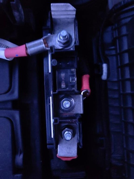

Dit was voor mij de reden een klacht neer te leggen bij Renault Nederland. Ik heb mijn Grand Scenic nu een jaar en krijg kaartupdates van een jaar oud! Dit terwijl er doodleuk op de site van Renault staat dat je je kaarten wel goed up to date moet houden ivm veranderende wegen...
Overigens heeft deze klacht niets meer opgeleverd dan begrip voor de vervelende situatie van hun kant... Begin het een beetje zat te worden dat ik in een auto van € 38.000 nog met een losse TomTom moet rijden!
Afbeeldingslocatie: https://i.ibb.co/YX7Xfp9/IMG-20190106-195030.jpg

Hier net de wegenwacht op de stoep gehad. Hoofdzekering erdoor. Geprobeerd om te slepen, maar stuurslot ging er steeds op, dus nu wordt de auto afgesleept. Bij de wegenwacht had men al 500 (!!) Renaults afgesleept gisteren en vandaag...

Net zoals enkele anderen is die van mij ook gisteren afgesleept. Hoofdzekering kaduuk. Wegenwacht kon het niet vinden, zag het zelf.
Zekering
Gelukkig wel relatief snel een wegenwacht en later een berger, zat in Winterswijk, 150 km van huis.
Nu een Mercedes B-klasse als leenauto, dus kon gisteren wel thuis komen.
Auto is vandaag naar mijn dealer getransporteerd, onderdelen zijn besteld, maar ja, als er 500 hoofdzekeringen vervangen moeten worden...
Vraag me af waarom dit een complexe zekering is, dat hele zekeringsblok moet vervangen worden.
Ze gaan ook een modificatie plaatsen had de chef werkplaats over, geen idee wat ze daar nou tegen willen doen, condensatie voorkom je haast niet, maar moet haast wel een constructief probleem zijn als de andere merken er een stuk minder last van hebben.

@The Wizard Het is niet zo zeer een complexe zekering, maar een hoog ampere zekering. Je startmotor trekt 200-250A (op een diesel uiteraard, benzine ligt het wat lager). Als je deze wil afzekeren heb je een zekering nodig waar 250A ampere door kan en dat maakt ze wat lastiger als de gewone zekeringen in je auto. Voordeel is uiteraard dat je startmotor heel blijft en je alleen de zekering hoeft te vervangen (minder werk en goedkoper als je het zelf zou moeten betalen).
In elk geval, wat ze gaan doen (en w.m.b. al hadden moeten doen tijdens onderhoud) is het plaatsen van een extra ring tussen intercooler en intercooler slang. Hierdoor kan het eventuele vocht weg indien aanwezig. Daarnaast wordt er een iets aangepaste zekering geplaatst die iets minder snel breekt. Verder een software update die de werking van de EGR aanpast zodat de uitlaatgassen richting intercooler op temperatuur blijven om condensatie te voorkomen.
Het is vooral een software dingetje m.b.t. EGR werking en alleen eco modellen zijn getroffen, en dat lijken vooral auto's geleverd in NL/BE te zijn. De extra ring bij de intercooler is eigenlijk overbodig na de software aanpassing maar is een better safe than sorry oplossing. Die B klasse - mits kleine diesel - heeft dezelfde motor als je eigen auto. Alleen andere schrijft mercedes zelf de mapping/software en heeft er dus geen last van.

@RobKJ Zekering vervangen is 5-10 minuten werk als je het vaker gedaan hebt, die ring plaatsen neemt uiteraard wat meer tijd in beslag (voorbumper mag er af). Software update neemt ook wel een kwartiertje in beslag. Voor de rest zullen ze de verstuivers nog even loshalen om te controleren of er water in de cilinders staat en dit verwijderen indien aanwezig. Alles bij elkaar zit je inderdaad al snel op een uur a anderhalf uur werk. En dan mag je hopen op een slimme dealer die n.a.v. vorig jaar een voorraadje van die zekeringen aangelegd heeft ;) anders mag je daar ook nog op wachten :+

@Ambianz Clio/Captur dan denk ik? Die zijn niet afgezekerd.
