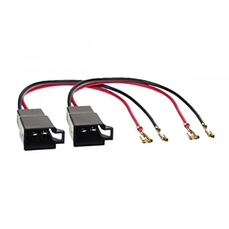

Afbeeldingslocatie: https://images-na.ssl-images-amazon.com/images/I/41Zi%2BGLYXxL._SX466_.jpg

hardware-lover schreef op woensdag 22 augustus 2018 @ 15:48:
Is het ook. Je hebt een "nette" oplossing, maar draadjes koppelen op een degelijke manier werkt ook.
Edit: overigens zitten er voorin de deuren origineel woofers (zo te zien), gecombineerd met tweeters in het dashboard?
Er zitten geen tweeters in de deur. Dus in het dashboard denk ik. Hoe heten deze kabels? Dan kan ik daar naar op zoek en aanschaffen en dan op zoek naar speakers die passen in de deur.
  • hardware-lover
hardware-lover
verder kijken dan ......
Mrjraider schreef op woensdag 22 augustus 2018 @ 20:51:
Renault speaker adapter geeft al wat Google hits.
Voorbeeld: https://www.caraudioshop....bels-renault-vw-opel.html

hardware-lover schreef op zondag 26 augustus 2018 @ 14:06:
@perslucht zou het uitwisselen van enkel de originele woofers in de voorste deuren ook al duidelijk merkbaar zijn? De tweeters in het dashboard wil ik in eerste instantie dan laten zitten omdat die bij een Modus niet zo simpel uit te wisselen zijn zo te zien, of ik moet dat verkeerd inschatten? Daarbij zijn er wat klachten over het heel nadrukkelijk aanwezig zijn van die tweeters, dat hoeft voor mij niet perse. Wat meer lage tonen zou echter wenselijk zijn. De originele radio heb ik al eerder eens vervangen door een Renault exemplaar met standaard wat meer power, dat scheelde al een slok op een borrel vwb beter klinken.
Ik weet niet hoe het bij de modus zit. Is dat niet gewoon vergelijkbaar met de Megane 2 en Clio 3? Daar hoef je alleen maar een kapje weg te wippen en de tweeter er uit te drukken.
Ik zou gewoon alles vervangen als ik jouw was. De speakers zijn tenslotte op elkaar afgestemd qua ontwerp.

@perslucht die tweeters zijn voor mij meer bijzaak, het ging mij eigenlijk over een eventuele "winst" met het vervangen van de deur-luidsprekers, welke nu Renault woofers zijn.
Edit: ik heb nog even goed gekeken, maar de tweeter roosters zijn vast geïntegreerd in het dashboard, en dat ga ik er niet uithalen enkel voor de tweeters ;)

Mocht je voor de Pioneer TS-Q131C willen gaan en de tweeters niet gebruiken, ik heb nog twee 13cm speakers uit die set liggen. Pm maar als je interesse hebt.
