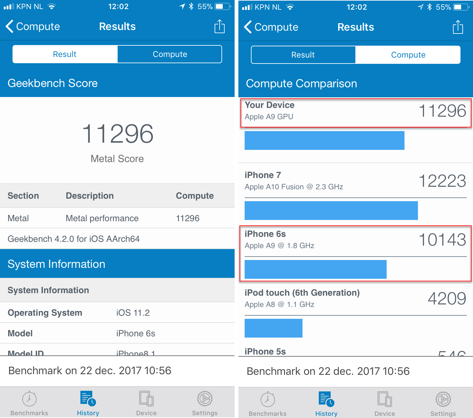

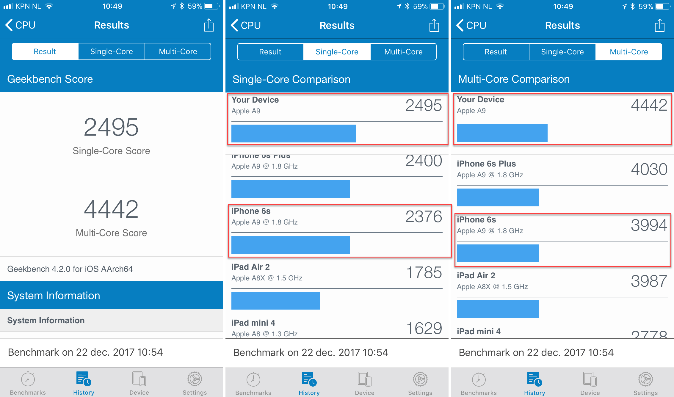

@Michael Knight , ik zou het je nog spannender maken. Heb wel eens 2 iPhones 7 naast elkaar open gehad, en beide hadden verschillend uitziende batterij en waren nooit eerder open geweest. Onder Apple voorwaarden geopend toestel waar een nep batterij geconstateerd is, gaat dicht en word niet gerepareerd.
(de reden om beide te openen was om voor het eerst een scherm te vervangen van 7,en de 2e als voorbeeld diende).(iPhone 5s A1453-1457-1518-1528-1530-1533 hebben ook verschillend uitziende batterijen)
(Verder zou ik graag video's, foto's zien welke batterij gebruikt, waar gekocht etc. Als een soort review met BM test daarbij horend.)

  • DedSec85
  • Laatst online: 23-11 22:07
Hallo Tweakers, :)
Ik had hier al een apart topic voor geopend, maar er werd gevraagd om de vraag hier te stellen, dus bij deze ;)
N.a.v. Apple's battery-gate afgelopen tijd (zie voor meer informatie: https://www.iculture.nl/n...ones-goedkoper-vervangen/) heb ik besloten om de app Geekbench 4 te kopen. Nu heb ik de benchmarks gedraaid maar ik krijg wat hogere waardes te zien dan het gemiddelde volgens mij. Hieronder enkele screenshots van de CPU benchmark op mijn iPhone 6S:
Geekbench 4 - iPhone 6S - CPU
De single-core score is bij mij 2495. In de Single-Core Comparison staat echter de waarde 2376. Een verschil van 119 punten.
De multi-core score is bij mij 4442. De Multi-Score Comparison geeft de waarde 3394 aan. Een verschil van 1048 punten.
De base frequency is 1,85 Ghz en op het moment van testen bevond de telefoon zich in de werkkamer waar het zo'n 20/21 graden geweest zou zijn. Tevens heb ik het officiële lederen Apple hoesje eromheen zitten.
Ook heb ik de Compute benchmark gedraaid. Zie het screenshot hieronder:
Geekbench 4 - iPhone 6S - Compute
De metal score op mijn telefoon is 11296. De Compute Comparison chart geeft 10143 aan, een verschil van 1153 punten.
Nu is mijn vraag....waarom geeft mijn telefoon hogere benchmark scores weer? Wat zijn de scores die in de comparison charts worden getoond? Zijn dit maximale scores? Zijn dit gemiddelde scores?
Ik heb nóg geen nieuwe batterij in mijn iPhone 6S laten plaatsen. Er zit wel een nieuw scherm in sinds vorige jaar.
Mijn batterij heeft een Geekbench score van 1431 bij een full discharge, en een score van 1350 bij een partial discharge. De comparison score van de iPhone 6S is 1500.
Ik snap dat hogere scores beter zijn, maar ik snap even niet goed hoe ik deze moet interpreteren. Ik dacht dat die comparison chart de maximale score toonde, maar daar lijkt het niet op. Ik ben ook vooral benieuwd of ik beter performance krijg met een nieuwe batterij.
Hopelijk kan iemand wat verduidelijking verschaffen. :P Alvast bedankt!
Groet,
DedSec85
