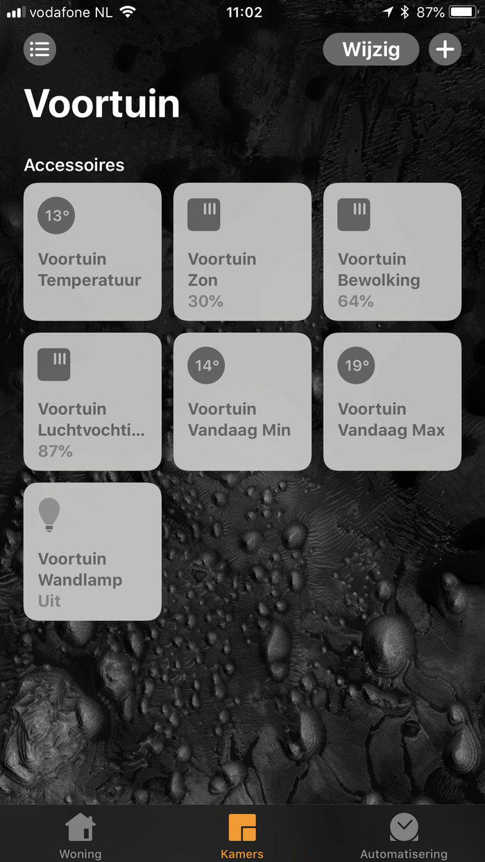

Serena schreef op maandag 9 april 2018 @ 10:36:
En zon, en min en max vandaag. Leuke plugin, draait hier ook.
maar wat geeft ie aan bij zon? toch alleen op en onder? niet de hoeveelheid?

paQ schreef op maandag 9 april 2018 @ 10:40:
Zou wel graag een UV index plugin willen. Die wunderground plugin heeft dat wel, maar alleen als fakegato, niet in homekit.
Afbeeldingslocatie: https://tweakers.net/ext/f/uLcWS4zMZEbSk3BF2z5sO5xb/full.png

  • paQ
  • Laatst online: 19:34
je zit 1 graad onder het minimum! ;)
Maar die 30%, staat die zometeen op 40? (tijd/hoogte/positie) of kan het zometeen ook 11 zijn en daarna 82?

  • Laatst online: 02-11 19:01
paQ schreef op maandag 9 april 2018 @ 11:18:
Heb hem nu een paar dagen draaiend en volgens mij klopt het redelijk. Alleen 's avonds niet, dan staat hij even op 100%.

  • paQ
Serena schreef op maandag 9 april 2018 @ 11:33:
nou zoiets las ik dus al. beetje vage omschrijving ook...
Sunrise/noon/sunset
This type publishes a value between 0 and 100 that indicates how far through the day we are where 0% is the sunrise (and everything before) and 100% is sunset (and everything after). 50% is noon accordingly.
Dit houdt voor mij toch echt in wat de zonstand is tussen opkomst en ondergang hoor.
En in dat geval een vrij nutteloze waarde. (op en onder zijn al native homekit)

Ik heb een vaag probleem, eigenlijk 2. Ik heb de Xiaomi Vacuum toegevoegd en de OpenWeatherMap plugin. Het lijkt allemaal goed (behalve):
24

Probleem 1. De Xiaomi Vacuum geeft een error (regel 31). Token klopt, volgens instructies omgezet. IP klopt. Wat gaat er mis?
Probleem 2. De weer items worden toegevoegd, maar ik zie ze niet in mijn Home.app. De HomeBridge was al toegevoegd in de app. Het scannnen van de QR-code zegt dat ook. Hoe krijg ik de weer stations (of eigenlijk: nieuw gekoppelde producten) in de Home.app?
Vraag 3. Kan ik voor de auto-boot methode systemd de config.json editen met de nieuwe items? Of moet er meer gebeuren?
1. Maar komt dus niet voor in Woning app? Het lijkt alsof er iets verkeerd staat in je config, wat die fout oproept.
2. Kan zijn dat de tegeltjes in 'Kamer' zijn komen te staan, de standaard kamer van Woning. Browse eens door je kamers om te zien of ze niet toevallig ergens anders staan. Anders, zie 3.
3.
sudo cp ~/.homebridge/config.json /var/homebridge/
sudo cp -r ~/.homebridge/persist /var/homebridge
Doe deze twee commands voor de zekerheid nog eens, dan kopieert ie de config en persist directory naar systemd startup. Mocht dat nog niet werken, verplaats beide persist directories eens naar een ander mapje (zowel /home/pi/.homebridge als /var/homebridge) en start homebridge handmatig. Kijken wat ie dan doet. Dan maakt Homebridge een nieuwe persist folder aan, run vervolgens opnieuw beide commands.
