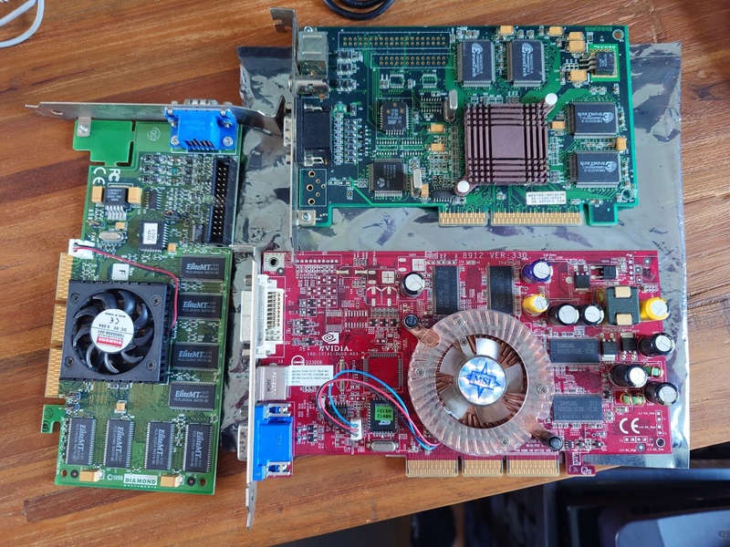

... toevallig een FX 5900XT hebben ... dan houd ik mij altijd aanbevolen.
Wat voor GeForce FX 5900XT hebben we het over?
Ik heb BIOS'en van een Leadtek WinFast A350XT TDH en Canyon GeForce FX 5900XT (in het specs overzicht staat een BIOS versie met download link).
Heb je de AGP-connector al eens schoongemaakt met alcohol?

Thandor schreef op maandag 23 februari 2026 @ 09:06:
AGP connector schoonmaken kan ik nog eens doen. Het gaat in mijn geval om een Point of View GeForce FX 5900XT. Maar soms kan een ander vBIOS (van een andere fabrikant) ook werken, mits zelfde hoeveelheid geheugen b.v. (meestal is het alleen een andere clocksnelheid, andere powertargets en een naampje wat echt verschillen).
En daarbij is, tenzij iets als het schoonmaken van de connector alsnog helpt, de kaart voor mij toch functioneel afgeschreven. Het kan ook zijn dat er (nog) een hardwarematig defect zit in de chip, het geheugen of wat dan ook wat de kaart onbruikbaar maakt. Maar een keer een ander vBIOS flashen wil ik nog wel eens proberen, dus mocht je mij een van die (of beide) vBIOSsen kunnen toesturen dan graag.

Moi_in_actie schreef op maandag 23 februari 2026 @ 11:24:
Je kunt ze downloaden op mijn site (zie de links die ik eerder gaf).

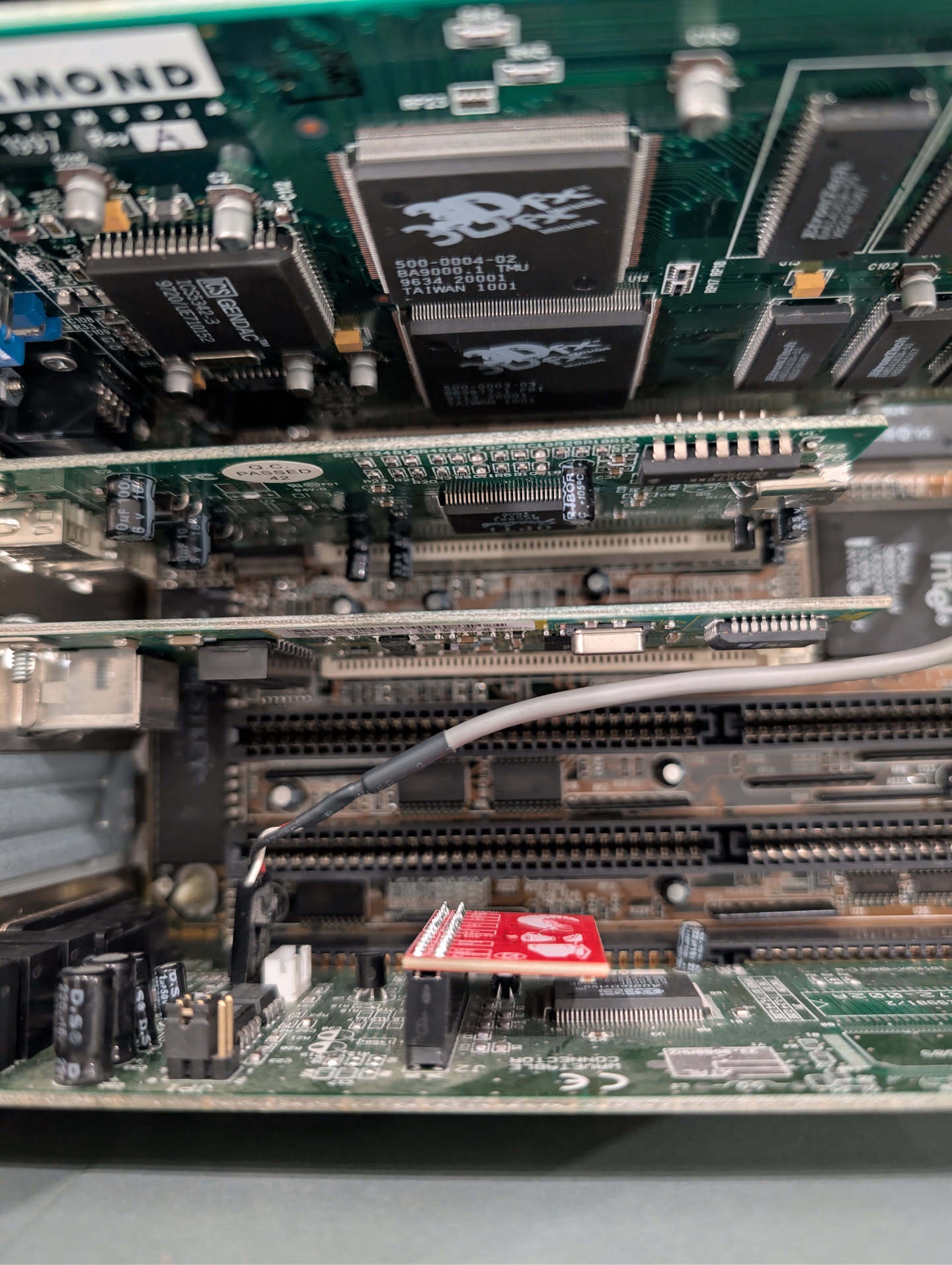

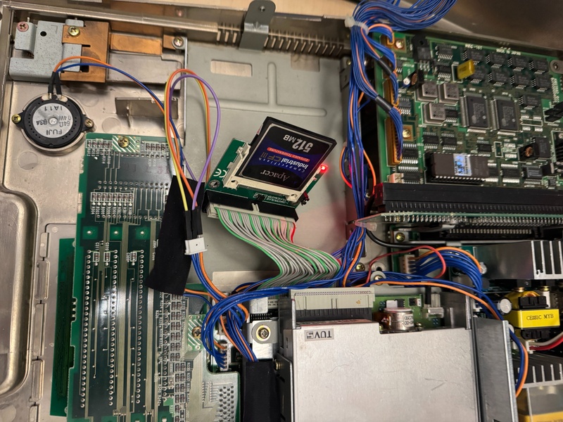

Iemand enig idee wat hier fout gaat? Heb een CF naar ATA adaptertje die gewoon werkt in een andere pc maar ik niet aan de praat krijg in deze Amstrad ALT-386SX. Zodra ik het CF-kaartje er in heb blijft de LED branden en weigert hij te booten, het scherm gaat ook niet aan. Kaartje er uit of de ribbon cable los en hij boot gewoon, LED blijft dan uit.
Lijkt er haast op alsof de IDE kabel verkeerd om zit, maar die heeft een nokje en lijkt met de originele harddisk ook gewoon goed te zitten. Master/slave jumper omgezet en verwijderd, maakt ook geen verschil.
Heb maar één ground aangesloten op de Berg-connector maar die is intern doorverbonden, heb ik nagemeten. Verder +5 rechts en +12 uiterst links.

Is die ietwat vreemd ogende IDE kabel wellicht een probleem? Test het eens met een reguliere flat cable.

Misschien kan een POST analyzer kaart nog iets zinnigs vertellen?
Als je de CF adapter niet voorziet van (extra) spanning/stroom, wat gebeurt er dan?
dat is meestal instabiel doordat IDE te weinig power levert, maar misschien kun je zaken uitsluiten

@Jazzy ik had in het verleden een vergelijkbaar probleem. Destijds heb ik het opgelost door op de CF-card IDE adapter pin 28 SPSYNC:CSEL los te koppelen van GND. Zie ook mijn oorspronkelijke bericht voor meer informatie: frapex in "Het grote Retro Game PC topic".
De CF-card (IDE adapter) heeft trouwens alleen 5 Volt en GND nodig. De 12 Volt hoeft dus niet aangesloten te worden.

Jazzy schreef op maandag 23 februari 2026 @ 12:03:
Check je jumpering op zowel het CF kaartje als op de HDD ie op die kabel zit. Harde Master/ Slave of cable select wil nog wel eens uitmaken. Kan ook nog zijn dat de HDD meent dat ie single master is ofzo.
Meest logische config is je CF (bootable) kaartje master en je HDD slave, en verder niks.

The Eagle schreef op maandag 23 februari 2026 @ 14:25:
En dan wel de master en slave op de juiste connectoren aansluiten, dat maakt ook uit. De master sluit als het goed is de bus af, als die op de verkeerde connector zit werkt het ook niet.

Hele vroege BIOSsen kunnen soms issues vertonen met CF. Als je kabel uitgesloten hebt (gebruik een kabel die in een ander systeem wel werkt met deze CF adapter+CF), kan dat aan de hand zijn. Wat te doen als dat zo is? Andere IDE BIOS - kijk of je een XTIDE BIOS ergens (bijv op netwerkkaart ROM socket) kunt installeren. Dat zou het kunnen fixen.

Thandor schreef op maandag 23 februari 2026 @ 12:15:
Het is een standaard 40-polige kabel waarvan de aders los zijn gemaakt zodat hij soepeler is en in deze laptop past. Enige andere IDE-kabel die ik heb is 80-aderig maar heeft één blinde pin, die kan ik dus niet aansluiten op de connector op het moederbord.
PD2JK schreef op maandag 23 februari 2026 @ 12:22:
Zelfde probleem, LED op de adapter brand continu en de machine wil niet booten.
De CF-adapter zit als enige device op de kabel, naast het moederbord dan natuurlijk. :) Op de adapter heb ik de jumper voor master of slave in beide posities gehad en ook verwijderd. Maakte helaas geen verschil.
frapex schreef op maandag 23 februari 2026 @ 12:32:
@Jazzy ik had in het verleden een vergelijkbaar probleem. Destijds heb ik het opgelost door op de CF-card IDE adapter pin 28 PSYNC:CSEL los te koppelen van GND. Zie ook mijn oorspronkelijke bericht voor meer informatie: frapex in "Het grote Retro Game PC topic".
Dus als ik het goed begrijp zou pin 28 niet met GND verbonden moeten zijn? Heb het even geprobeerd na te bootsen met alleen pin 28 aan pin 40 op de kabel maar de machine boot gewoon.
Doe ik dit goed?
Het systeem POST (Power-On Self-Test) dus niet, want geen beeld. BOOT (bootstrapping) komt na de POST.
Jazzy schreef op dinsdag 24 februari 2026 @ 20:43:
Doe ik dit goed?
Ja, in mijn geval was dat de oorzaak. Het kan best zo zijn dat jouw (antieke) moederbord op pin 28 ALE (Address Latch Enable) of SPSYNC (Spindle Sync) heeft zitten. Controleer in ieder geval met een multimeter of pin 28 en GND verbonden zijn op het moederbord.
Je kan ook een IDE (ATA) kabel aanpassen door het draadje van pin 28 door te knippen. Je implementeert dan de Cable Select functionaliteit in de kabel. Of probeer een UDMA66 kabel (80 aders met Cable Select ondersteuning). Zie ook de websites Using IDE Cable Select en Configuration Using Cable Select. Ik verwacht echter niet dat het dan gaat werken.
Want pin 28 (Cable Select) en GND zijn nog steeds verbonden op de CF-card IDE adapter en dat beinvloed mogelijk de Compact Flash kaart zelf. Mijn advies is en blijft het loskoppelen van pin 28 van GND. De adapter zal er niet minder door werken. Je hebt tenslotte een Master/Slave jumper op de adapter.
Op de website ISA I/O INTERFACE, hoofdstuk "Principle of Operation", lees ik verder: "Also, while reading the datasheet for the Transcend CF220I series of compact flash cards, I learned the card CSEL signal is internally pulled up to allow configuration of the device as either master or slave in true IDE mode. This fulfills the X3.221 standard requirements of pulling this line up with a 10 kΩ resistor.".
Op een 286/386 ISA systeem is een IDE poort vrijwel rechtstreeks verbonden met de ISA bus. Een niet goed werkend IDE apparaat kan dus het hele systeem onbruikbaar maken. Pas vanaf VLB (Vesa Local Bus) zit er een I/O controller chip tussen.

Moi_in_actie schreef op dinsdag 24 februari 2026 @ 21:41:
Ah sorry, had niet gezien dat het linkjes waren in de vorige reactie. Heb nog wat zitten klooien met de GPU en er lijkt wat meer leven in te komen:
- AGP slot en connector met alcohol gereinigd, leek iets wat te helpen
- RAM geheugen gewisseld van DDR400 naar wat trager DDR333

NitroX infinity schreef op dinsdag 24 februari 2026 @ 21:20:
@Jazzy Ook al een ander cf-kaartje geprobeerd? Misschien een kleinere?
Afbeeldingslocatie: https://tweakers.net/i/Xm4ILW5Cjs7EavDZJ8mwVVa73Iw=/800x/filters:strip_icc():strip_exif()/f/image/3ZsDbBvFQAxWMYxR2BXgr4NC.jpg?f=fotoalbum_large
Al die troubleshooting, blijkt het gewoon de fucking CF card te zijn!! Dacht dat ik er maar eentje had maar kom net z'n broertje tegen en die doet het gewoon. Kan weer verder met mijn project!

Afgelopen weekend op een techniekbeurs uit een bak rommel deze drie videokaartjes gehaald voor een tientje. Leuke score: een MSI GeForce FX5600, een Diamond Viper V770U (TNT2 Ultra) en een PMC Pace 3D Edge (3DFX Voodoo Banshee).
Gisteren lekker zitten spelen met een Compaq DeskPro EP en de kaarten getest.
De FX5600 en de Voodoo werken prima, de TNT2 Ultra heeft een ontzettend gare fan, geeft wel gewoon beeld maar crasht zodra de driver geladen wordt. De kaart is vies en zit onder de vliegenstront, dus misschien is die met wat schoonmaakwerk wel aan de gang te masseren.

Wilde vandaag mijn oude PCtje weer eens aanslingeren. Twee jaar terug voor het laatst werkend weggezet na een opfrisbeurt (repaste, nieuwe CMOS batterij, SoundBlaster X-FI erbij gezet, nieuwe GPU koeler erop gezet incl. heatsinks voor alle ram modules)
Pentium 4 3 GHz met HT (socket 478, 800 MHz FSB)
Club3D ATI Radeon 9800 Pro 128MB
Intel D865GLC
4x256MB DDR400
Sluit ik hem vandaag aan: geen post. Dacht eerst dat het aan de DVI -> HDMI adapter lag. Daarna VGA geprobeerd maar hetzelfde probleem. Geprobeerd zonder HDD/DVD drivers en met verschillende losse RAM modules: geen resultaat. Uiteindelijk de 9800 Pro eruit en de iGPU gebruikt: post en boot naar Windows.
Visueel ziet de kaart er perfect uit. Zou natuurlijk kunnen dat hij een recap nodig heeft na 22 jaar. Mijn vermoeden is echter dat de vBIOS corrupt geraakt is (leeftijd, zonder stroom staan). Wat kan ik het beste proberen? Zo'n CH341A programmer proberen of op zoek gaan naar een goedkope PCI kaart en de vBIOS op die manier flashen?
Mocht iemand nog andere suggesties hebben: graag. Wil dit kaartje graag in ere herstellen :)

Skire schreef op vrijdag 6 maart 2026 @ 19:04:
Intel D865GLC
4x256MB DDR400
Kan ook nog de voeding zijn. Dan hebben ze wat moeite met een cold cold-boot zeg maar, als je de PC een tijdje aan laat en de boel (vooral voeding) word wat warmer kan het zijn dat die ineens wel wil POST'en met de videokaart erin.
Heb dat namelijk ook vaker gehad in het verleden, en nu ook eigenlijk met m'n semi-gereviseerde voeding (doet het wel goed als die eenmaal op temperatuur is, maar cold-boot... nope).
Intel D865GLC
4x256MB DDR400
Dit is een 9800 kwaal. Die lopen/liepen vaak veel te warm voor wat gezond is. Dit zorgt dat de BGA het zwaar te verduren krijgt en die broos kan worden en scheuren. Dikke kans dus dat een recap niet werkt maar eerder een reflow nodig is. Als dat werkt.
Intel D865GLC
4x256MB DDR400
Dit is een lastige. Zou toch even kijken of het wel goed kan met de CH341A code injector. Heel misschien heb je geluk als je het bios kunt resetten, maar als het al 22 jaar oud is kan de data op de chip beschadigd zijn. Misschien vervangen met een vergelijkbaar bios.

Waterbeesje schreef op vrijdag 6 maart 2026 @ 20:06:
Toevallig heb ik afgelopen week een 9800 zijn hoedje gelicht en een compleet nieuwe koeler gegeven.
Daar was ik van op de hoogte inderdaad. Vandaar 2 jaar terug ook de nieuwe koeler. Vervolgens heb ik er nog weken mee gespeeld voor hem weg te zetten op zolder. Dan klinkt een BGA issue onwaarschijnlijk toch? :X
Zojuist een andere voeding geprobeerd zonder succes. Heb er een GeForce 2 MX ingedaan en die werkt zonder problemen.
Denk dat ik op zoek moet naar een PCI kaartje om de BIOS opnieuw te flashen. Mocht iemand hier nog een overbodig kaartje hebben liggen hou ik me aanbevolen :)
* edit
Aanvullende AI suggestie (geen idee of het klopt):
Power on the system with the 9800 Pro installed (cooler attached, obviously).
Let it run for 2-3 minutes while looking at the black screen.
Touch the back of the PCB directly behind the GPU core and the memory chips.
Cold? The core isn't even trying to initialize. This points toward a corrupt vBIOS or a catastrophic power delivery failure to the core itself.
Warm/Hot? The core is receiving power and attempting to work, but the "handshake" with the motherboard is failing. This points toward a BGA solder issue or AGP signal interference.
In mijn geval is de heatsink en de heatsink achterop de PCB boven de core niet tot nauwelijks warm. Ik weet dat zelfs met deze aftermarket cooler de achterkant van de PCB direct op de core heet kan worden.
[ Voor 30% gewijzigd door Skire op 06-03-2026 23:52 ]

Skire schreef op vrijdag 6 maart 2026 @ 21:15:
* edit
De nuance zit in niet tot nauwelijks warm worden. Niet betekent dat de gpu geen stroom krijgt, nauwelijks betekent dat hij wel stroom krijgt.
Zonder beeld te geven heb je al nauwelijks tot geen belasting, dus amper warmteproductie. Met daarop een redelijke koeler met verse pasta gaar dat natuurlijk nooit warm worden.
Een post card (ook die goedkope van Ali) kan dan laten zien of de bios extensie wordt geladen. Zo ja, dan is het flashen van de bios misschien niet nodig. Dan wordt het zoeken in de hardware kant, maar weet je dat de gpu nog wordt geïnitialiseerd.

Ik ben bezig met mijn Pentium 200 machine. Hier zit een ESS AudioDrive ES1868F in met Dreamblaster S2. De audio van de CDROM is in DOS en Windows 95 erg laag. Dit ondanks het feit dat ik alle volumes al gemaximaliseerd heb met ESSVOL via autoexec.bat en in Windows 95. Op mijn Windows 98 pc geen problemen met dezelfde geluidskaart. Zelf op MAX volume is het nog steeds te zacht.

Techno Overlord schreef op zondag 8 maart 2026 @ 12:15:
Long shot: hoe zijn de voltages op de ISA poorten?

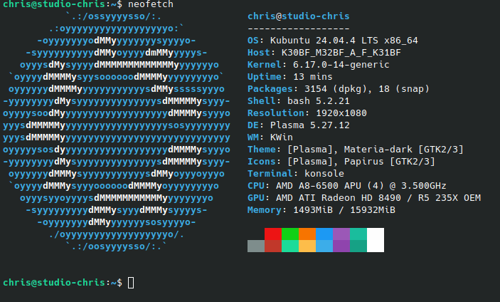

Ik gebruik een oude AMD pc Linux bak met 2 1 TB SSD's en 1 TB HDD voor audio en video bestanden en 16 gig ram.
Hier draaien 5 distro's op momenteel waaronder batocera.linux welke ik voor oude retro games gebruik en zeer goed presteert op dit oude beesie, welke dit jaar wel vervangen gaat worden nog. Pc wordt puur alleen om zijn fysieke leeftijd vervangen, pc werkt zeer vlot nog en is zeer stabiel.

Waterbeesje schreef op woensdag 11 maart 2026 @ 17:29:
Wat voor generatie pc is dit nu? Zeker met Linux is dat nog een poosje te trekken, dus waarom vervangen ;)
Zeker nu de ram prijzen zo extreem zijn.
Staat op die screenshot ;)
AMD A8-6500 APU met 16GB RAM

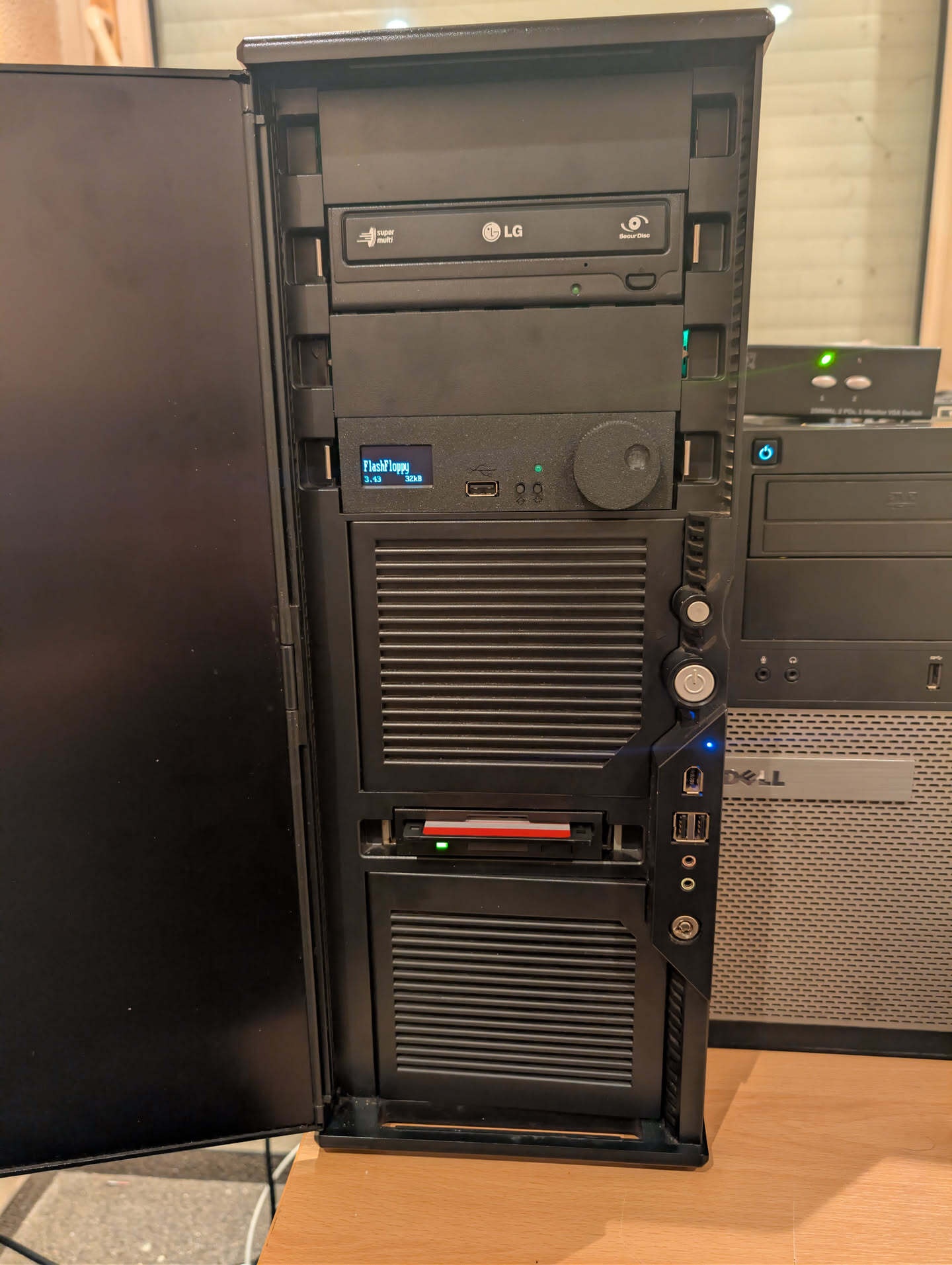

Ik heb eindelijk mijn retro pc's up & running. Paar maanden terug begonnen aan een Pentium 3 maar toen kreeg ik de smaak te pakken en zijn het uiteindelijk 3 pc's geworden.
Afbeeldingslocatie: https://tweakers.net/i/Cv-qJsA3PXPMoKvzwfBfylDa98Y=/fit-in/4920x3264/filters:max_bytes(3145728):no_upscale():strip_icc():strip_exif()/f/image/OmL4EB6kqDy1qkI7Q9LzNLDy.jpg?f=user_large
Afbeeldingslocatie: https://tweakers.net/i/1kRUNgqldieaTilsPzM3159PbBU=/fit-in/4920x3264/filters:max_bytes(3145728):no_upscale():strip_icc():strip_exif()/f/image/0w85acEvWsvd1PfFM0XdunkZ.jpg?f=user_large
OS: Dual Boot Dos 7.1/Win95
CPU: Intel Pentium 200 MMX
Memory: Micron EDO RAM 32MB
Motherboard: PCPartner MB520N
Graphics card 1: Matrox Mystique 2MB PCI
Graphics card 2: Diamond Monster 3D Voodoo 4MB PCI
Sound card: ESS Audiodrive ES1868F ISA
MIDI Blaster: Serdaco Dreamblaster S2
NIC: 3Com 3C905-B
HDD: Seagate ST34313A 4.3GB IDE
CD-ROM: Toshiba XM-5602B IDE
Case: ?
Afbeeldingslocatie: https://tweakers.net/i/KBhF8TzPjr5DIHqbe6L9m4tmr98=/fit-in/4920x3264/filters:max_bytes(3145728):no_upscale():strip_icc():strip_exif()/f/image/YS5TZdzTUffqZOaJCeFvAgTb.jpg?f=user_large
OS: Windows XP x86
CPU: Intel Core i7 3770
Memory: Dell PC3-12800 DDR3 4GB
Motherboard: Dell OEM
Graphics card: MSI TwinFrozr GTX 750Ti PCI-E
Sound card: Creative Sound Blaster X-Fi Elite Pro SB0550 PCI
NIC: Onboard
HDD: WD Velociraptor 10.000rpm 300GB SATA
DVD-RW: Pioneer SATA
Case: Dell Optiplex 9010
Afbeeldingslocatie: https://tweakers.net/i/YBmJRI8aL6PxBzDx_Ab2jHv9eJQ=/fit-in/4920x3264/filters:max_bytes(3145728):no_upscale():strip_icc():strip_exif()/f/image/P8Bb8vmyO2vKLCqK3kboU0sU.jpg?f=user_large
OS: Dual Boot Win98/Win98 voor beide graphics cards
CPU: Intel Pentium 3-S Tualatin 1400
Memory: Micron SD-RAM PC133 512MB
Motherboard: MSI 694T Pro MS-6309 VER:5
Graphics card 1: GeForce 4200 Ti 64MB AGP
Graphics card 2: Voodoo 3 2000 PCI
Sound card: Creative Sound Blaster Live! CT4830 PCI
Floppy: Gotek floppy emulator with rotary dial
NIC: 3Com 3C905-C PCI
HDD: WD Caviar SE WD1200JB-00REA0 120GB IDE
DVD-RW: LG GH22NP20 IDE
Case: Antec Performance One P182
Afbeeldingslocatie: https://tweakers.net/i/HL3jCpGfZJ-Kxhk_pvS2WKPEZ9s=/fit-in/4920x3264/filters:max_bytes(3145728):no_upscale():strip_icc():strip_exif()/f/image/RQ73K12pgMxvu6H2Djvnhzlu.jpg?f=user_large
Afbeeldingslocatie: https://tweakers.net/i/QesEhh5RGp_IiajLDMkUrW1qlj4=/fit-in/4920x3264/filters:max_bytes(3145728):no_upscale():strip_icc():strip_exif()/f/image/buIHmC92S9Eke9fwLf6vhP34.jpg?f=user_large
Afbeeldingslocatie: https://tweakers.net/i/is3u-wdd1WUWXZHhK2oHw6tW9DI=/fit-in/4920x3264/filters:max_bytes(3145728):no_upscale():strip_icc():strip_exif()/f/image/UTRs7zuaPpkfVDr6llsJV78F.jpg?f=user_large
Randapparatuur:
Monitor: 19" Viewsonic G90f+B CRT monitor
Keyboard: Dell Wyse 770413-01L PS/2
Mouse: Logitech Optical Wheel Mouse PS/2 by HP
Speakers: Logitech Z-4 2.1
Headphones: Devine Pro 2000 Studio
KVM-switch: Aten CS84U-AT 4 Ports PS2/USB VGA
VGA-switch: Digitus VGA switch 250MHz (om te switchen tussen de GeForce 4200 Ti en Voodoo 3)
Audio switch: LiNKFOR 4-ports 3.5mm jack 4to1
Active PS2-to-Serial: Serdaco PS2 to serial converter board (voor seriale muis aansturing)
En wat zijn retro game pc's zonder games?
Afbeeldingslocatie: https://tweakers.net/i/CKw4HGsatjQ2lS7Qxu8-xePQmKw=/fit-in/4920x3264/filters:max_bytes(3145728):no_upscale():strip_icc():strip_exif()/f/image/Jf2K8Fk2l6xQAEUZOpncKLP7.jpg?f=user_large
Afbeeldingslocatie: https://tweakers.net/i/3EKpBlIjHmjgDitF1Y-8_QSayLQ=/fit-in/4920x3264/filters:max_bytes(3145728):no_upscale():strip_icc():strip_exif()/f/image/rbwfSGWuueXoJasBtKM8gUGc.jpg?f=user_large
Erg blij met het resultaat. Kabels omstekkeren is niet meer nodig. Video en audio switched zo over met de switchboxes. Beeldkwaliteit is erg goed door de hoogwaardige VGA-kabels met ferrit kernen. De Pentium 200 MMX met AT moederbord stuur ik ook aan met de KVM-switch door de Serdaco PS22SERIAL active converter. Ik kan zelf met een draadloze Logitech Marathon USB muis die Pentium 200 pc bedienen. :D
Mijn mancave mag ik hier voorlopig niet meer uitbreiden dus het is weer even goed zo. :+ Maar genoeg te doen. Ik wil nog alle games rippen naar bin/cue en uploaden naar m'n Ubuntu server voor als ze ooit de geest geven. Maar dat is best een monsterklus. Kijken hoe ver ik kom. Ik heb C&C 1 bijna uitgespeeld. En Doom 1 ook alle drie de episodes. Daar was ik vroeger ver mee gekomen maar nooit afgetikt. En wat klinkt die MIDI audio ontzettend veel beter met die Dreamblaster S2. Wereld van verschil. _/-\o_

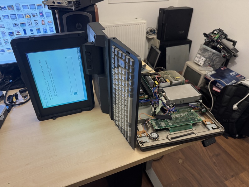

Hier is ook weer een leuk stukje speelgoed binnengekomen. En mooi doorsnee laat 386 moederbord met iets minder doorsnee cpu.
Afbeeldingslocatie: https://tweakers.net/i/mrJJQGjC5926U_8W_TjLgmBvKPs=/234x176/filters:strip_icc():strip_exif()/f/image/N25oWnTuf2XXslyxz3QfumFu.jpg?f=fotoalbum_medium
Inclusief boekje!
Nu eens kijken in welke kast en met wat voor aanvullende componenten ik dit ga combineren

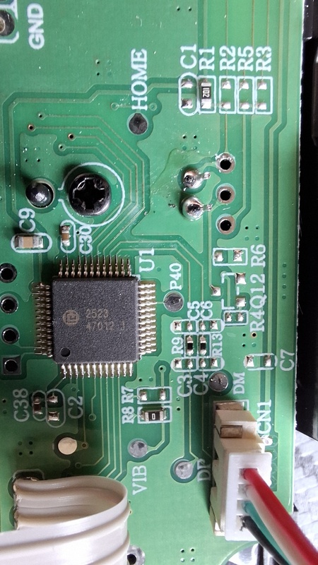

Tussenstand na soldeerwerk (en nog niet schoongemaakt):
Afbeeldingslocatie: https://tweakers.net/i/qVdvGEDorZrd3sizqCdmqnYgNOE=/800x/filters:strip_icc():strip_exif()/f/image/meZyY3qdGC9elH8c815sM7ZO.jpg?f=fotoalbum_large
Zoek de domme fout (zelfde op twee plekken) waar ik morgen de desoldeerbout voor mag pakken |:(

Eerlijk is eerlijk, ik heb gespiekt. Maar onder het motto 'zoek de verschillen', mis ik linksonderin een oscillator en twee keer een stuk of wat dipswitches. :P

Die oscillator is nog onderweg. Maar idd, twee stel plekken voor dipswitches heb ik van sockets voorzien 8)7
Kwam van de verwarring doordat ik een paar sockets uit de bestelling kwijt was en ik uit eigen voorraad invulde. Mijn voorraad was -te- ruim toereikend.
