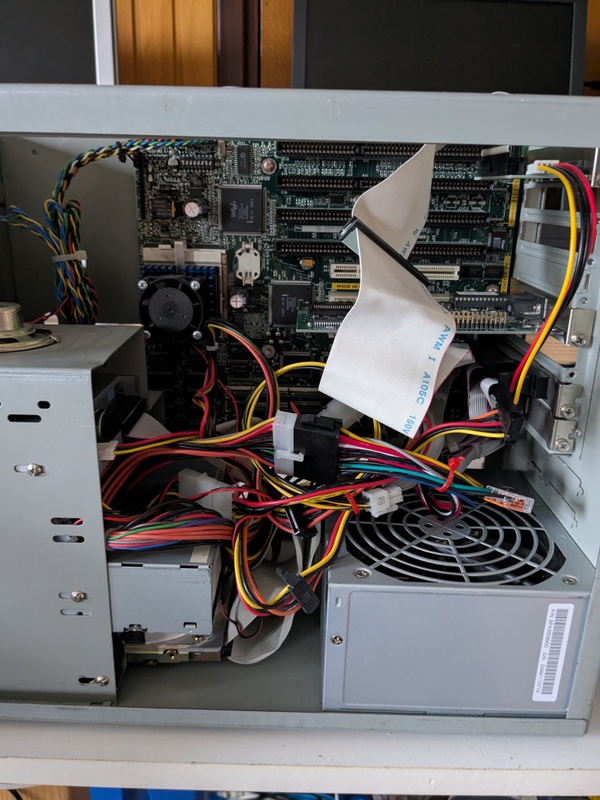

Gisteren voor € 1,50 een HDD op de kop getikt met een opslag capaciteit van 2GB. Dat ding heb ik op de gok gekocht, want ik wist niet of de HDD in orde was en ik weet nog steeds niet of mijn Compaq Prolinea 4/33s pc hem gaat herkennen... Maar goed, hdd-tune heeft zijn werk gedaan (aangesloten via zo'n u hoeft hem maar één maal extern aan te sluite oplossing) en ik had mazzel: geen bad sectors... :*) :D
Maar toen eens naar de data gekeken en het verbaast mij elke keer weer hoeveel data men aan straat zet zonder na te denken, ook deze hdd was voor 3 kwart op zijn minst gevuld... 8)7 Niet over nagedacht door de vorige eigenaar en ook de betreffende kringloop winkel zou eigenlijk de disk een full- format moet geven voor verkoop... ;)
Enfin, straks maar eens kijken of ik geluk heb en mijn Compaq de HDD wil herkennen... ;)
Daarnaast nog een L2 cache uitbreidingsmodule van Compaq gespot op marktplaats, bod gedaan en helaas net naast de boot gevist, och ja, volgende keer beter! :)
[ Voor 8% gewijzigd door rcor op 09-02-2025 08:22 ]

Zo'n 2GB disk is mogelijk wel of niet uitgerust met smart status. Ik heb de disk zoals al te lezen was allang uitgelezen met hdtune (full disk scan op badsectors) en geconstateerd dat deze dik in orde is...
Daarom hem nu ingebouwd in de Compaq met succes: hij wordt herkend met de volle 2GB en dat is erg prettig! Nu kan ik nog meer spelletjes kwijt op deze computer! Gewoon super gaaf! _/-\o_
Oh ja, iemand nog een tip om de oude HDD fatsoenlijk uit te kunnen lezen? ik gebruik zo'n usb oplossing met losse voeding en die herkend de disk wel, maar toont de inhoud niet.... Ik vermoed dat er wat compatibliteits probleempjes op spelen tussen het oude FAT16 bestandssysteem (of wellicht nog ouder bestandssysteem) en mijn moderne Windows 11 computer... ;)

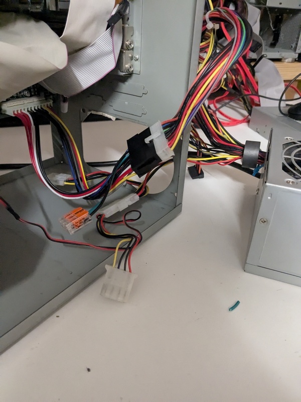

Afbeeldingslocatie: https://tweakers.net/i/l9sg08wrA2OhW-gXDNzou1MvqQ8=/x800/filters:strip_icc():strip_exif()/f/image/gicoi8gGn8N9hByNuYZtQzav.jpg?f=fotoalbum_large
Nou mensen, de at naar atx verloopjes zijn vandaag binnengekomen! Ik ben dus als eerste aan de slag gegaan met die pentium 90 mhz pc (krap kastje dat wel) en zoals idd verwacht is die kabelschoen kabel te kort. Overigens ben ik 10 min ofzo bezig geweest om die p8 en p9 stekker te plaatsen, ik kreeg ze er niet in😂en eerlijk: was eerste keer 😂
Maar ik dacht weetje wat, ik knip hem door en klik hem in een wagotje. Sneller dan solderen (sowieso soldeert dat zilver/aluminium ook niet echt lekker) en hij doet het! Aan/uit zetten van pc kan via de stekker eruit halen, of knopje op voeding. En wellicht dat ik in een later stadium de kabel verleng naar de fysieke knop vooraan. (Solderen of wago of kroonsteentje)
De psu zie je aan de zijkant, fsp psu met 15a op de 5v+ lijn. Ik wou eerst een HP voeding pakken waarvan de fan aan de achterkant zit, maar die voeding is wat groot in dit kastje en bepaalde luchtroosters worden dan bedekt.
Anyway, maakt niet uit. Dit werkt ook. Even nog een snelle test gedaan met psu tester, en was prima. En optisch binnenin gechecked op stof en bolle caps.
Nu nog dit weekend ff alles aansluiten, en misschien nog een cf adapter aan de achterkant bevestigen voor snelle data uitwisseling. Maar eerst eens kijken of het past. 😂

dennis_rsb schreef op vrijdag 14 februari 2025 @ 22:44:
Kroonsteentjes, wago's... Help! Noem me een pietje precies maar bij mij gaat daar eerst een klodder tin en een krimpkous naartoe :')

@Waterbeesje nja weetje tis in elk geval voor nu even. Maar wago 221 heb ik gebruikt, is geschikt voor soepele draad. Dus veel beter dan kroonsteentjes. En er loopt gelukkig geen 230 volt door de draad, in tegenstelling tot de normale at kabel voor aan uit schakelaar 😂
Ik wil eerst in elk geval de onderdelen inbouwen, testen en windows/dos installeren. Gpu is al vervangen zoals je misschien nog weet, omdat die andere kapot was en krom getrokken. Waarschijnlijk door een gare psu.

Afbeeldingslocatie: https://tweakers.net/i/6mrU8lUxf7b9NjXbI46v35QYbQM=/x800/filters:strip_icc():strip_exif()/f/image/QyHnkXLn9G0MYjAfytbmetPp.jpg?f=fotoalbum_large
Zo het zit nu ongeveer zoals ik wil. Was best een gepruts omdat het een kleine kast is, en omdat ik wat verloopjes nodig heb. En ook doordat het geen modulaire voeding is.
Wat heb ik uiteindelijk veranderd: voeding, gpu, hdd (was aan eind van zn latijn gezien speedtest en bloktest) tevens heb ik bovenin een cf adapter geplaatst voor data uitwisseling. (Flexibeler dan cds) Maar ik heb wel de flop en cd drive ook aangesloten op de primairy controller.
Ik moet wel zeggen, die voeding lijkt aan de buitenkant van de kast (bij die kleine gaatjes) lucht aan te zuigen, met papiertestje. Terwijl ie juist daar de warme lucht naar buiten zou moeten blazen. Maar goed, ik zal t wel verkeerd zien, afgaande op wat jullie zeiden. Daarnaast is eigenlijk het enige afwijkende dat de voeding op zijn kop ligt tov traditionele pc kasten van jaren 00. Maar dat moet wel, omdat de psu op de bodem ligt :p
Maar kben in iig blij dat t werkt. En dan misschien binnenkort nog ff de powerbutton aan de voorkant versleutelen ipv wago. Windows 95 en dos staan er nu op al :d
Edit: ff snel paar voedingen opengemaakt en bekeken, en die waren wel normaal qua blaas/zuigrichting. Dus wss heb ik een keer perongeluk fan gedraaid. Heb t alsnog gefixt! Dus nu trekt de psu fan de (warme) lucht uit de kast door de voeding heen en blaast het langs de gaatjes aan de stekkerkant van voeding er uit :p

dennis_rsb schreef op zaterdag 15 februari 2025 @ 16:48:
Zo'n foto geeft mijn ideale retrogevoel terug, en ik maar connectors afknippen (wel zorgvuldig) om irritatie te voorkomen als je een glas side panel had. Wat een dradensoep.
Maar ja, een heel groot voordeel was dat je geen last had van smeltende 12vhpwr kabels en connectors. :X
Dan was die 'dradensoep' zo slecht nog niet.

@Verwijderd Overbodige draden afknippen ben ik niet zo'n fan van :P is nogal definitief zegmaar. Daarnaast moet je het dan eigenlijk afplakken met isolatietape. Maar tape gaat vroeg of laat ook plakken op plekken waar je het niet wil is mijn ervaring :P Nee dan is een modulaire voeding nog beter.
Maar je hebt gelijk dat er echt veel veranderd is. Alle moderne pc kasten alleen al hebben zoveel trucjes en locaties om kabels fatsoenlijk te verstoppen en/of ordenen.
Maar deze kabelbrei past idd wel in het retroverhaal. Zeker icm met die kleine baby at kastjes :P

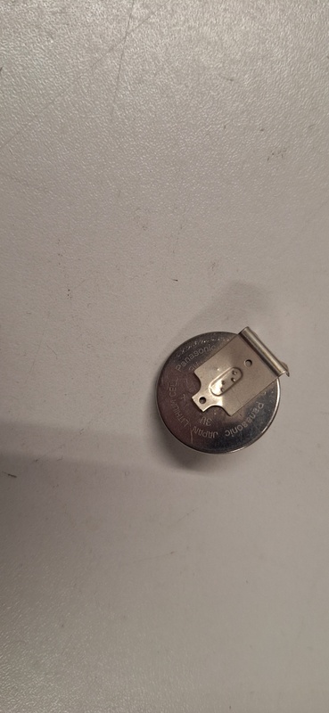

Vandaag een belangrijke upgrade/ fix toegepast op de Compaq computer: de lege bios batterij vervangen... Compaq had een voor die tijd moderne oplossing toegepast met een 3V lithium knoopcel batterij, helaas hadden ze hem wel met metalen stripjes vastgemaakt aan het moederbord en niet met een knoopcel batterij houder:
Afbeeldingslocatie: https://tweakers.net/i/EmwlXwBj-p75JVhKTbzAgN9MqU4=/x800/filters:strip_icc():strip_exif()/f/image/d0ne9PXSqVOdCvwPecWw8cIx.jpg?f=fotoalbum_large
Zoals te zien zitten de stripjes met spotlaspunten vast aan de batterij...
Daar ben ik niet handig genoeg in en dus heb ik de hulp van Xarmac Systems in het Limburgse Horst maar eens gevraagd...
Eenmaal daar heb ik de computer uit elkaar gehaald:
Afbeeldingslocatie: https://tweakers.net/i/gTb9ZPKsJfRea7pkAbn1Gd-v_ks=/800x/filters:strip_icc():strip_exif()/f/image/Ng9AQNXondO90yevSP6CrqfZ.jpg?f=fotoalbum_large
De bestaande lege batterij door Xarmac laten los solderen:
Afbeeldingslocatie: https://tweakers.net/i/vctzIUAsX_4b11eX_N6EuS8_I7o=/x800/filters:strip_icc():strip_exif()/f/image/rbgE5hzuWWucqF66Xec1pAzP.jpg?f=fotoalbum_large
Afbeeldingslocatie: https://tweakers.net/i/KxaRaWxsf8x5VrxQ1s-4LpU4p9A=/x800/filters:strip_icc():strip_exif()/f/image/l9ZTDdj0ah5TQ4DrCD7F9PQw.jpg?f=fotoalbum_large
Meteen een foto gemaakt van de netwerkkaart:
Afbeeldingslocatie: https://tweakers.net/i/xA50B0aA6s1hByvYdqMKgqlaRq0=/800x/filters:strip_icc():strip_exif()/f/image/rWacP83RWJxTigaWzFE82TQy.jpg?f=fotoalbum_large
Hmm, welk merk en model zou dit zijn? Ik wil 'm werkend proberen te krijgen...
Maar dan toch effe terug naar de hoofdtaak van vandaag: bios batterij vervangen...
Even na denken en iets verzinnen om hem te vervangen.. Hmm... Bingo! Een oud moederbord die defect is zou wel eens een bruikbaar component hebben: een CR2032 knoop cel batterijhouder... Dus die was snel los gemaakt van een defect moederbord door Roland en vervolgens bleek deze nog best redelijk te passen op het Compaq moederbord, waardoor we geen trucjes met losse kabeltjes hoefden toe te passen (en dat scheelt een "gaat mogelijk kortsluiting maken in de toekomst"):
Afbeeldingslocatie: https://tweakers.net/i/ZQ2cKNqxljrDgOZ3JlTi_bnMnyI=/x800/filters:strip_icc():strip_exif()/f/image/XmHDu5jsa7mtRK4EAfbJMffd.jpg?f=fotoalbum_large
Gauw de boel vast gesoldeerd door Roland... Hij zit niet helemaal recht... MAAR: hij zit wel vast EN ik hoef niet meer te solderen in de toekomst om de batterij te vervangen... Ook prettig: de CR2032 batterijtje in de houder had nog dik 3V spanning, dus dat komt goed uit voor de test die ik nog moest doen...
Dus pc weer in elkaar gezet en de stroom erop... Datum + tijd ingesteld, stroom er vanaf, computer inschakelen om er zeker van te zijn dat de spanning echt weg is en dan weer de stroom erop... In schakelen en dan het belangrijkste moment: heeft hij de datum en tijd onthouden? Antwoord: JA! _/-\o_ Of te wel: job Done!
Later boven in de zaak nog even de kap teruggeplaatst, want die had ik daar laten liggen:
Afbeeldingslocatie: https://tweakers.net/i/WSljeC4SQglw8mVEWwLNyDL2k-o=/x800/filters:strip_icc():strip_exif()/f/image/njDvPFHqBsPPGySTnrqunYxQ.jpg?f=fotoalbum_large
Inmiddels heb ik de laatste drie schroeven (die in het zakje op de kap zaten) ook weer vast gezet en klaar! :D
Dikke dank aan Roland en Wim Manders (zoon en vader) voor de geweldige hulp, want voor 10 euro ben ik weer het mannetje! Zoals ik al eerder aangaf: waar vindt je dit soort winkels nog!
