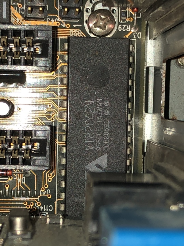

BlueTooth76 schreef op maandag 27 januari 2025 @ 16:10:
Slechte elco's is wel bijna een zekerheidje bij borden uit die periode.
Ik heb zo'n bord nog in de kast liggen (ook uit een HP Vectra), en die zitten nog nét aan de goede kant van de 'slechte elco periode' , zijn volgens mij de borden die daarna uitkwamen waar veel last hadden van lekkende elco's.
Meeste van m'n i440BX bordjes zijn nog allemaal goed gebleven (elco's niet bol of iets dergelijks). Vaak die borden met S370 (voor Coppermine) kregen er volgens mij echt last van.
Had even weer eens wat research gedaan naar m'n 486 (die Digital DEC Lvp+) en kwam ... ergens op een site tegen waar ook nog 2 BIOS files opstonden, versies die nieuwer waren dan die van mij (ik heb V1.01 of V1.00 , en die files waren V1.03 en V1.05). Stond wel bij dat de betreffende PC nooit officieel BIOS updates heeft gehad, maar dat het dumps waren van latere versies van het bord.
Nu zat ik dus te denken, dat misschien met een van die versies ik wel een DX2 aan de praat kan krijgen.
Probleem is alleen, dat ik een BIOS update niet helemaal aan durf... want als ik die brick is dat het einde van m'n laatst (goed) werkende 486.
Had nog wel een BIOS chip in de kast liggen, die ook uit een Digital DEC pc komt, maar mijne wil er niet mee opstarten, dus die is waarschijnlijk afkomstig van een LpX (volgens mij heette die zo, was de grote desktop variant, de Lvp is de kleine).
Misschien dat ik die kan hotflashen (al is dat ook niet zonder risico's ) naar een nieuwere versie.
Zou namelijk wel leuk zijn als ik weer een werkende DX2 bak heb, 33Mhz meer is altijd mooi meegenomen (al zal die nog wel rete traag blijven vanwege het ontbreken van L2 cache).

Nemesizz schreef op maandag 27 januari 2025 @ 18:39:
Een dx2 zou toch als drop in replacement moeten werken? Die dingen zijn met hard coded 2x multiplier ontworpen om geen nieuwe moederborden te hoeven ontwerpen.
Verder, als je bang bent een bios te bricken kun je een extra chip bestellen van Ome Ali. Ik gok dat er een 27c256 eprom (of misschien zelfs al een 28c256 eeprom) in zit, dan is een 28c256 eeprom bestellen zo gebeurd. Met een hotswap kun je de bios daarop flashen, evt op een moederbord dat eeproms schrijven ondersteunt (gebruik dan zeker uniflash).
Dan behoud je de originele bios op originele chip zonder risico.

Waterbeesje schreef op maandag 27 januari 2025 @ 19:20:
Maar op de een of andere manier wil die niet op 66Mhz draaien. En kan ook zo geen andere reden bedenken waarom een DX2 niet herkent zou worden. Er is zelfs een model van die PC op de markt gekomen waar standaard een DX2-66 in zat (bord is ook echt identiek, enige andere is het label voorop de kast, ipv 425sx staat er dan iets van 466dx2 op).
Ik hoop dat ik Uniflash nog op een diskette heb staan.... en dat die diskette nog werkt. Ooit gebruikt om m'n gebrickte Chaintech 6BTS te redden :P

Nemesizz schreef op maandag 27 januari 2025 @ 19:29:
Kan het zijn dat ie in de post opgeeft en 33MHz cpu te herkennen en intern gewoon 66 draait? Bios vertrouw ik nooit daarmee (mijn Aquarius MB4DUV draait prima met Cx5x86@33x3 maar geeft aan een 486SX66 te herkennen). Speedsys of cpucheck weten het :D

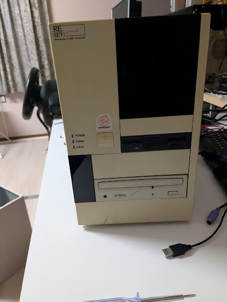

  • dennis_rsb
  • Laatst online: 21:42
dennis_rsb
Eindelijk voor het eerst sinds +- 2010 ofzo weer een crt in huis 😂hoewel ik al sinds 2007 een lcd scherm had.
Anyway, ik zal nog een foto maken. Maar het is een target crt met van die wieltjes. Klein dingetje (des te beter zou ik haast zeggen) voor ik hem wou aansluiten zei ik tegen de andere vrijwilliger (die meer hierover weet) ik wil wel weten of ie veilig is. Hij zei dan moet je zus enzo doen. Ik zo ja ik wil geen elektrische schok (wellicht dodelijk) toen hebben we het samen gedaan, hij nam t voortouw 😂 we hebben oa met perslucht stof eruit geblazen. En ook opgebouwde koolstof afgedaan met een licht vochtige doek. Daarna alles droog maken.
Moment van de waarheid : hij deed het! En geen ingebrand scherm (wat vorig jaar was bij een crt die binnenkwam) maximale helderheid is wel matig, waarschijnlijk slijtage. En het scherm is best vergeeld, kun je retro brighten, maar ik stoor me er niet zo aan. Beetje geel hoort bij de oudheid zullen we maar zeggen. Ps: kan je gewoon de stekker erin en eruit doen zonder de powerbutton in te drukken? Want die knop voelt aan alsof ie aan t eind van zijn latijn is.
Er zat ook een mini baby tower zegmaar bij. Met een pentium 1. Maar ik zag wel dat de kap van de voeding er af lag, en de videokaart was krom. Hij gaat wel aan, maar geeft geen beeld. Dus ff ander slot proberen en/of andere kaart en/of andere voeding :p
edit; foto toegevoegd :p Afbeeldingslocatie: https://tweakers.net/i/12_d5tAOHl14qHPEijJnaFo6D30=/fit-in/4920x3264/filters:max_bytes(3145728):no_upscale():strip_icc():strip_exif()/f/image/31HIWIr4SKAOHuNaPShZZXPt.jpg?f=user_large

dennis_rsb schreef op dinsdag 28 januari 2025 @ 19:14:
edit; foto toegevoegd :p [Afbeelding]
Grappig, zo’n scherm heb ik vroeger ook gehad. Stekker eruit kan prima. Bij mijn 1084 beeldscherm aan de C64 en Amiga doe ik dit effectief ook altijd maar dan via een schakelaar op een contactdoos. De aan/uit knoppen van die beeldschermen zijn ook gevoelig; werkt nog wel maar merk dat het mechaniek aan z’n eind is. Ofwel: de knop altijd op aan en het switchen een stapje verder ;). Staan meteen ook alle andere voedingen en adapters uit :P.

@Thandor Thanks, dan weet ik dat ook weer. Ik dacht al wel dat het kon, met lcd schermen gebruik ik ook nooit knoppen, stekker erin en gaan. Maar ik dacht ff checken, vanwege andere techniek. En het is te lang geleden, ik heb vroeger heel lang een compaq P50 gebruikt. Op de compaq deskpro (2000 denk ik) maar ook nog jarenlang op de medion 8080xl (p4 3.0 ghz HT machine)
Aan jou en andere, nog een update over de baby pc :P Heb ff snel gekeken, niet heel uitgebreid, vanwege belastbaarheid vandaag.
De gpu was kapot (sta ik niet van te kijken, hij was helemaal krom ook) Gelukkig heb ik nog in een doos een pci videokaart liggen. En nog een isa kaart (ati vga wonder) Misschien is die iso kaart nog beter, voor dos met name. Maarja veranderen kan altijd nog. Maar met de pci kaart die ik er nu in heb gedaan gaf ie in elk geval beeld :P
Ik was alleen het metalen deksel van de voeding vergeten op mijn vrijwilligerswerk. Ik heb een mede vrijwilliger ff gemaild, dat hij het morgenochtend apart legt (als ie de mail nog op tijd leest) en anders gebruik ik de voeding maar zonder deksel (kan volgens mij weinig kwaad, zolang je niet met je vingers aan de onderdelen komt :P)
Maar goed de batterij was ook leeg (maar is een cr2032 lithium, dus lijkt een reguiliere batterij) en de fan van de voeding is kapot (dus snel uitgezet) dus ik moet ff een fan vervangen en dan de kabel met stekker oversolderen. Die stekker is zon grotere weetjewel, die met name vroeger vaak in voedingen zat. Ook moet ik nog de hdd, floppy en dvd drive testen.
Maar al met met al lijkt het een makkie: fan voeding vervangen, cr2032 vervangen, wat hardware testen en drivers zoeken. En ik denk nog een geluidskaart toevoegen (zat er niet in) ik heb wat overbodige insteekkaarten verwijderd die ik niet gebruik. Zitten vol tantaaltjes en onstoringscondensator bij de ene. Tikkende tijdbommen dus waarschijnlijk.
Afbeeldingslocatie: https://tweakers.net/i/CKqKH8xxGFnPNvmsZbrOTphAN_4=/fit-in/4920x3264/filters:max_bytes(3145728):no_upscale():strip_icc():strip_exif()/f/image/3MSVadN3mFgQel6Ktjqm3wkd.jpg?f=user_large

Heeft er iemand ervaring met Laser computers? Heb hier een laser 512m staan(p120mhz) maar krijg nergens het merk en/of het type moederbord gevonden wat erin zit.
Heb er ook iets raars mee. Wilde een pci uitbreidingskaarten erin monteren voor de muis aangezien deze alleen de middeleeuwse seriële aansluiting heeft. Als ik die kaart erin stop en m aan zet dan heeftie geen beeld en als ik m er weer uit haal dan doet ie het wel 🤦‍♂️ heb alle pci sloten al geprobeerd.
Zowel het moederbord als die usb-kaart hebben een via chipset.

corné325i schreef op maandag 3 februari 2025 @ 18:14:
Laser was in die tijd een vrij gangbare clonebakker met retailcomponenten. Post eens een pic van het moederbord, grote kans dat een van ons iets kan herkennen.
Ook hier: welke Via chipset? En welke kaart?
Donkerbruin vermoeden trouwens dat je een FIC PA-2000, PA-2002 of PA-2005 hebt.
Die kaart zou wel eens eentje kunnen zijn die 3.3V op PCI eist, en dat is in pre-2000 moederborden vrijwel nooit aanwezig. Of er speelt iets anders.

dion_b schreef op maandag 3 februari 2025 @ 19:29:

En hier wat foto’s van het moederbord:
Afbeeldingslocatie: https://tweakers.net/i/ZTT20vXIGZg5fb1l1pOAVoXxGsY=/x800/filters:strip_icc():strip_exif()/f/image/d2x1aZGik2WHYf3TGH6UjiOi.jpg?f=fotoalbum_large
Afbeeldingslocatie: https://tweakers.net/i/O-MjaEfNRHKytqDVm5UQj__onwU=/x800/filters:strip_icc():strip_exif()/f/image/FoHe9YEJ7KCgKVGh4VKfwwmD.jpg?f=fotoalbum_large
Afbeeldingslocatie: https://tweakers.net/i/72R4XXOSCzj9F8AG90QVxUNUXYo=/x800/filters:strip_icc():strip_exif()/f/image/Xm9cHHdMFCSbpk5tgmSUw27C.jpg?f=fotoalbum_large
Afbeeldingslocatie: https://tweakers.net/i/F7o54wIleQNDsIXK1Rj3DKQy2Wo=/x800/filters:strip_icc():strip_exif()/f/image/jREMOD9smq6A1WKD0IrhwSOS.jpg?f=fotoalbum_large
Afbeeldingslocatie: https://tweakers.net/i/QeE4jRb0rTOG03hT1tZqnSAynvg=/x800/filters:strip_icc():strip_exif()/f/image/qFXRb2U2HBKywdTgtAKYg3Mu.jpg?f=fotoalbum_large
Afbeeldingslocatie: https://tweakers.net/i/9-BKxJMsSAIz5TtPohEpy5Jb3ik=/x800/filters:strip_icc():strip_exif()/f/image/S5DTdbkiG5nyu7JNnpAzCOdc.jpg?f=fotoalbum_large
Afbeeldingslocatie: https://tweakers.net/i/OVZtwtCXyS84-QErA2tvWKAFsXY=/x800/filters:strip_icc():strip_exif()/f/image/mxjNok2OzUmli7KXlZiRJJcQ.jpg?f=fotoalbum_large
Enig idee trouwens waar de 5e geheugenmodule naast de processor voor is? Is een ander bruin slot ook ipv de standaard edo ram sloten.

[quote]dion_b schreef op maandag 3 februari 2025 @ 19:29:
Afbeeldingslocatie: https://tweakers.net/i/kTWwPcNy6IYnEjB4gh2JABazlv0=/x800/filters:strip_icc():strip_exif()/f/image/iZy6t3m8ZUYDaLylsyuGPLPN.jpg?f=fotoalbum_large
Afbeeldingslocatie: https://tweakers.net/i/NgAoxvdse_gjgDlu7ix7MbzWwWg=/x800/filters:strip_icc():strip_exif()/f/image/7yXYTb8C8mi8v6QQHlUIU3i0.jpg?f=fotoalbum_large
Afbeeldingslocatie: https://tweakers.net/i/xILej-zPYcPdvZq0j5MUwTXWLGg=/x800/filters:strip_icc():strip_exif()/f/image/X7SCdL4xki68wlR9bBmPxbWf.jpg?f=fotoalbum_large
Afbeeldingslocatie: https://tweakers.net/i/akW5fQ3OoXRyRCgSIDLst508BXQ=/x800/filters:strip_icc():strip_exif()/f/image/5HspQLGGdbEAAwZgm7wsUgto.jpg?f=fotoalbum_large
Hier nog wat foto’s van de chipset en het extra geheugenslot wat ik bedoel

Doet me sterk denken aan mijn Abit PH5 bord uit mijn pentium bak, al is ie dat niet
Extra geheugen slot: dikke kans een COAST slot, oftewel externe L2 cache. https://dosdays.co.uk/topics/coast.php

Dat is dermate nieuw dat het vrijwel zeker 3.3V verwacht op PCI. Durf redelijk hand in vuur te steken dat dat het probleem is. Alleen de oudste USB 2.0 kaarten werken nog op borden met 5V only.
Voor een moederbord met "Via chipset" heeft dat ding een verdacht opvallende Intel i430FX chipset :+
"35-8212-31" is trouwens de clou hier, dat is kenmerkend voor een Vtech/PCPartner moederbord, en jawel:
https://theretroweb.com/m...partner-mb500n-35-8212-32
Edit: had het trouwens kunnen bedenken - Laser was de PC-merk van VTech :z
Dat is een COAST (Cache On A STick) slot, voor extra cache. Vrij opzienbarende module trouwens: i430FX kwam uit bij de overgang van (oudere, tragere) asych cache naar (nieuwere, snellere) PLB cache. Oudere FX borden werden voorzien van asynch op het moederbord - zoals hier - en een COAST slot voor upgrade naar PLB. Alleen heeft deze COAST module ook asynch. Schiet je stuk minder mee op :z

dion_b schreef op maandag 3 februari 2025 @ 20:01:
Zie ik daar trouwens een Voodoo2 in de onderste PCI slot? :9
Ja ik heb een heleboel 3dfx kaarten hier liggen 😃 (stuk of 10/15 denk) heb alleen weinig vga doorluskabels, heb jij die toevallig nog liggen?
Als ik de Specs pagina van het moederbord zie zou deze ook pentium 166 en 200mmx processoren enzo moeten pakken, dit doet hij alleen niet. Zit nu een pentium 120mhz in heb er een 133, 166 en 200mmx in gehad maar hij blijft 120mhz aangeven.
Heb ook een amd k6/2 200mhz erin gehad en die gaf ie aan als 486 dx2 80 ofzo 😂

Heb je wel de juiste CPU instellingen geconfigureerd? Een 200MMX heeft andere FSB, multiplier en vCore instellingen :).
Met een 200MMX komt de Voodoo een stuk meer tot z’n recht dan met de P120. Je zou de 200MMX ook op 225 kunnen draaien met een 75MHz FSB.

Thandor schreef op maandag 3 februari 2025 @ 20:19:
Ff in de bios kutten dus, of werkt dat met jumpers bij zo eentje?
