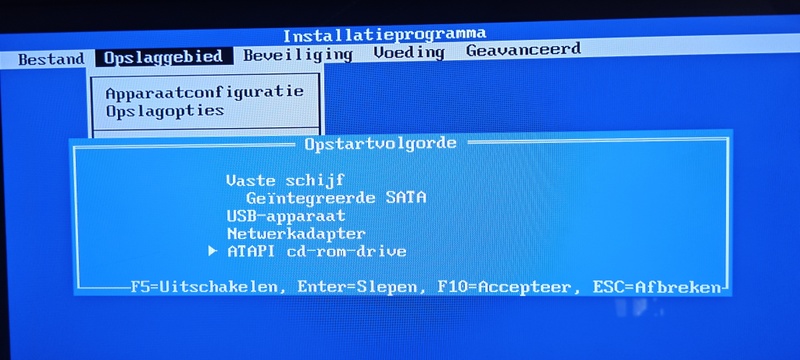

DoubleDutch schreef op maandag 13 november 2023 @ 12:59:
@InjecTioN ja ik bedoel de flatcable, bij het opstarten brand alleen het lampje geen andere geluiden, kabel kan ik niet omdraaien omdat er een inkeping zit.
@Thandor in de bios staat hij ingeschakeld IRQ 6 en DMA 2
Dat is de controller, niet het station ;) Die moet je ook als losse componenten zien. Net zoals cpu en geheugen los staan maar elkaar nodig hebben om te werken
Binnen de bios heb je gezocht bij geïntegreerde apparatuur en daar komt inderdaad de controller naar voren... maar de drive zoek je bij opslaggebied. Die moet je apart instellen.
DEVICE=EMM386.EXE /NOEMS

Daar staat hij niet tussen.

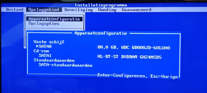

http://h10032.www1.hp.com/ctg/Manual/c00287553
Pagina 6 en 7 zie ik het volgende:
Afbeeldingslocatie: https://tweakers.net/i/d6KJp9vMWOnhUu9XRVDRkg490Hk=/232x232/filters:strip_exif()/f/image/GczfEj2HBw8K1ynePnGbgMhX.png?f=fotoalbum_tileAfbeeldingslocatie: https://tweakers.net/i/11vKinpn0txScYaU2LBrxCtIrUc=/232x232/filters:strip_exif()/f/image/FadXF1r69RGUc6ASmM5NyYNt.png?f=fotoalbum_tile
Ik zou dus verwachten dat het inderdaad onder [Opslaggebied > Apparaatconfiguratie] zou staan.
@DoubleDutch zou je eens een screenshot kunnen plaatsen van [Bestand > Systeeminformatie]?

InjecTioN schreef op maandag 13 november 2023 @ 13:50:
[Afbeelding][Afbeelding]

Bij een HP BIOS zou hij als "Legacydiskette" moeten verschijnen als 'ie werkt.
Bij mijn nieuwere dc7100 krijg je zoiets:
Afbeeldingslocatie: https://i.imgur.com/FVWG5myl.jpg
Er is dan keuze tussen 3,5" 1,44MB en 5,25" 1,2MB.
Op de een of andere manier detecteert hij waarschijnlijk automatisch, er is niet zoals bij een "standaard" BIOS een optie om 'm op "none" te zetten.

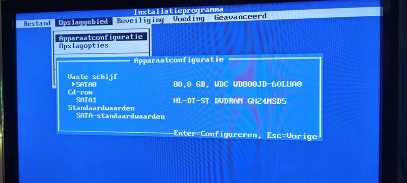

Het vreemde is als ik de diskette station uit de apparatenlijst verwijder en dan naar hardware zoeken ga vind hij hem en installeert die hem ook weer gewoon en staat hij weer in de lijst als werkend,maar nog steeds onzichtbaar.
Afbeeldingslocatie: https://tweakers.net/i/AbES1yBKwvRagj5bDYVaABPQbzw=/x800/filters:strip_icc():strip_exif()/f/image/bEF8D5gRW4MPtJLKqjphvndw.jpg?f=fotoalbum_large

DoubleDutch schreef op dinsdag 14 november 2023 @ 09:42:
Zou je eens tijdens het opstarten op F10 kunnen drukken (op dezelfde manier als je de BIOS in probeert te komen)? Je krijgt dan een boot-menu met diverse boot devices te zien.
Als je daar de floppy disk drive in ziet staan, zou je dan de drive van een floppy kunnen voorzien en vervolgens de floppy disk drive uit het menu kunnen selecteren? Ik ben benieuwd of die probeert te starten vanaf de floppy.
Mocht de computer proberen te starten vanaf de floppy, dan verwacht ik een issue in Windows XP. Zo niet, dan is er echt iets aan de hand met de BIOS, drive, controller of kabel.
In het laatste geval kan het wel eens lonen om een BIOS update door te voeren.
Succes!
Hier haal je weer de controller en het station door elkaar ;) de controller eindigt waar de pinnetjes op het moederbord zitten. Die kan dus prima zijn ding doen zonder überhaupt een drive te hebben gekoppeld, of een drive die kuren vertoont en daardoor niet correct wordt gedetecteerd door de BIOS. In de bios zoek je deze dus onder "apparaatconfiguratie" en niet onder "geavanceerd".
Ik heb een duister vermoeden dat de drive niet helemaal lekker werkt. Je zou een drive uit een andere computer kunnen aansluiten om te kijken of deze wel wordt gedetecteerd in de bios onder apparaatconfiguratie. Die dingen zijn zo universeel als maar zijn kan (tenzij je een IBM PS/2 hebt) dus gewoon proberen :)
Ik weet ook niet of HP BIOSsen heeft uitgebracht die geen floppydisk ondersteunen, voor moederborden die wèl een controller hebben.

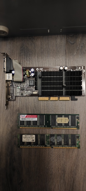

  • FunFair
  • Laatst online: 18:13
n0sTRa schreef op donderdag 23 november 2023 @ 18:59:
Voor mijn Socket 7 gpu heb ik geen fatsoenlijke cooler. Iemand nog iets leuks liggen? Geen idee of je in deze tijd al leuke high end coolers had zoals later thermalright, Noctua, Zalman, ...
Indien iemand iets liggen heeft, graag pm, we komen er wel uit €€€
edit: Sowieso mag het niet te hoog zijn want er is geen ruimte, de videokaart komt dicht/over de cpu.
Past een socket A koeler niet ook op een socket 7?
  • n0sTRa
  • Laatst online: 02-08 20:37
zal ik straks eens checken
  • FunFair
Socket 370 past ook. Startech verkoopt nog van die dingen.

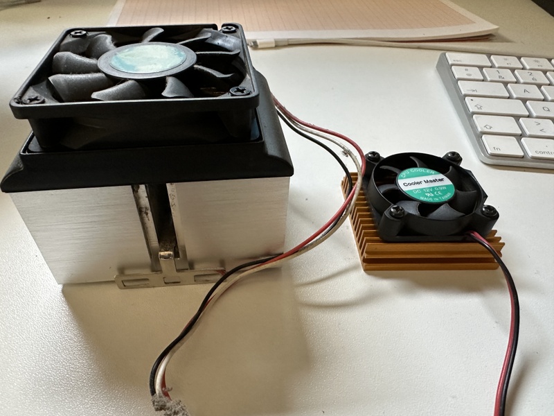

Ik heb verschillende So370 koelers op mijn K6plus CPUs gehad, o.a. een Zalman CNPS-3100 'waaier'. Paste prima. Maar dat was K6plus met dunne CPGA en heatspreader. Ik betwijfel of dat op een dikke Pentium (MMX) CPGA gepast zou hebben...

FunFair schreef op donderdag 23 november 2023 @ 19:18:
Geloof van wel.
Socket 370 past ook. Ik heb een groot passief blok welke ooit op een Celeron zat op een socket 7 zitten.
Als je stil blijft staan, komt de hoek wel naar jou toe.
  • InjecTioN
  • Laatst online: 22-08 12:22
InjecTioN
¯\_(ツ)_/¯
Ultraman schreef op vrijdag 24 november 2023 @ 07:40:
Geloof van wel.
Ik weet het vrijwel zeker. Het enige waar je (zoals eerder gezegd) op moet letten is dat je de beugel niet te hard forceert. Ik buig de beugel bij een dikkere CPU alvast iets voor. Zo ook bij mijn Socket 370 1.4GHz Tualatin build, met 370GU interposer module (archive.org link naar de fabrikant), die tussen de CPU en het socket zit. Daarbij moet de beugel ook echt wel een flink eindje gebogen worden, wilt die kunnen passen. Mits je natuurlijk niet de originele cooler bij de interposer hebt gekregen.
Als klap op de vuurpijl zit er een heatspreader (IHS) op de CPU, die ook de CPU wat dikker maakt:

Het is overigens nog wel interessant om te vernoemen dat Socket A koelers, meestal ook voor alle "notches" aan het socket een inkeping hebben in de beugel. Dat verspreidt de druk een stuk beter, waardoor je minder snel notches afbreekt. Dat geldt natuurlijk alleen voor de sockets met meedere notches. :)
De "Arctic Cooling Copper Silent 3" heeft als goed voorbeeld zo'n beugel:

  • FunFair
InjecTioN schreef op vrijdag 24 november 2023 @ 09:14:
Precies! :D
uitvoering: Startech.com 1U 60x10mm Socket 7/370 CPU Cooler Fan w/ Copper Hea...
Als je dan toch deze zou kopen, wel direct even een stillere Noctua fan met stevige airflow erop zetten (uitvoering: Noctua NF-A6x25 FLX, 60mm). Die ventilators die erop zitten worden bij deze 1U koelblokken normaal in servers gebruikt. Dat maakt ze per definitie walgelijk luidruchtig. :/
Afbeeldingslocatie: https://www.megekko.nl/productimg/991641/midi/1_StarTech-com-50x50x41mm-Socket-7-370-CPU-Koeler-Ventilator-met-Heatsink-en-TX3-LP4.jpg
StarTech.com 50x50x41mm Socket 7/370 CPU Koeler Ventilator met Heatsink en TX3 & LP4
Deze variant is ook bij diverse webshops te koop.

Zoals je kan zien komt videokaart over de socket.
Afbeeldingslocatie: https://tweakers.net/i/5x5Qnjq-gUmPTI6mkJ6NtkZxEkA=/x800/filters:strip_icc():strip_exif()/f/image/QEGi8bMEbAaBS2oWQmHuFUp5.jpg?f=fotoalbum_large
Afbeeldingslocatie: https://tweakers.net/i/Hsqj8LNWsIqSobRE52k7XTWihIo=/x800/filters:strip_icc():strip_exif()/f/image/T1qlUKgIAUtQfjl0fRWVyk9K.jpg?f=fotoalbum_large
Afbeeldingslocatie: https://tweakers.net/i/yDY-Ho3FLql3b5hh0XBgevcb178=/800x/filters:strip_icc():strip_exif()/f/image/XjCDCHQTsN3roEXpRQk8hfFq.jpg?f=fotoalbum_large
Afbeeldingslocatie: https://tweakers.net/i/-frm0RFJJDU4eOaxeO9ZGfMbP8I=/x800/filters:strip_icc():strip_exif()/f/image/rk6c5rgDf2WdfQvgoJJp41Cy.jpg?f=fotoalbum_large
Kleine cooler lag in de kast zonder bevestiging, lijkt me ook nogal klein op gpu deftig te koelen? Andere is een socketA koeler maar is veel te groot.
heb nog iets anders gevonden die ik mss wel wat kan aanpassen met de Dremel...

Die kleine kan best hoor. Alleen is iets met een beugel welke zich er stevig op drukt natuurlijk beter.
Die laatste Startech van @FunFair lijkt te passen. Meet of mock die eens op de CPU?
Videokaart kan niet een slot naar rechts?
[ Voor 23% gewijzigd door Ultraman op 24-11-2023 14:08 ]

Eigenlijk wel dolkomisch zoals we allemaal proberen onze ouwe meuk te beschermen tegen hitte, terwijl destijds die kleine koeler gewoon voldeed :)
De iets hogere koelers zoals die Startech kwamen eigenlijk pas toen de AMD K6 een heethoofd bleek te zijn... wat compleet doortrok naar de Athlon (die op zijn beurt weer menig voeding omver trok).
Toegegeven: ik doe het zelf ook: koelers toepassen die bijna waanzinnig overgedimensioneerd zijn. Zouden bijna passief kunnen. Het is niet verkeerd om je spulletjes langer mee te laten gaan.
Ik zou ook nog even kunnen kijken komend weekend wat ik heb liggen. Ik weet dat er nog wat in de doos koelers zit dat bedoeld is voor de Pentium MMX en socket 370.

Videokaart zal ik nog eens slot lager plaatsen, maar vermoed dat ze er nog steeds over gaat.

Waterbeesje schreef op vrijdag 24 november 2023 @ 14:19:
Ik heb precies zo'n Pentium MMX (P55C) 200MHz inderdaad passief gekoeld gehad (met dat blok van die Celeron welke ik al in een eerdere post noemde). Op dit moment zit er een Pentium (P54CS) 166MHz onder.
Kan op zich kijken wat ik heb liggen. Maar ik gok dat ik maar één Socket 7 koelertje heb liggen als spare hier. En daardoor eigenlijk niks echt over.

n0sTRa schreef op vrijdag 24 november 2023 @ 14:27:
Met die Startech koeler die @FunFair noemt is het denk ik een non-issue. Socket 7 is 5 cm bij 5 cm? Die koeler ook. Valt daarmee over de processor en de pinnen, maar dat plastic deel waar "Socket 7" op staat blijft vrij.

Ultraman schreef op vrijdag 24 november 2023 @ 14:31:
Enige uitdaging blijft daarmee de beugel die de koeler vast houdt: die mag de kaart ook niet raken

Waterbeesje schreef op vrijdag 24 november 2023 @ 14:55:
Juh, en misschien past het stiekem toch wel. Dan is het niet zo dicht op elkaar hebben zitten alsnog prettiger voor het geval dat... Die videokaart een slot naar links of naar rechts plaatsen lijkt mij een oplossing. :D

Ultraman schreef op vrijdag 24 november 2023 @ 14:07:
Die kleine cooler lijkt voor een Socket 1/2/3 CPU te zijn. Die mist alleen de plastic stukjes die 'm aan de CPU zelf bevestigen:
Afbeeldingslocatie: https://tweakers.net/i/jve03rcXbwViF_78E-hJZmBO5ec=/232x232/filters:sharpen(0.5,0.1,false):strip_exif()/f/image/PZ4VkS6RCAo60W9f6QIbC6Rl.webp?f=fotoalbum_tile
@n0sTRa, misschien is het interessanter om die geluidskaart eens wat verder uit de buurt van de CPU en draaiende onderdelen (ventilators, HDD's, etc) te plaatsen, om noise e.d. te vermijden?
Ik heb die tip ooit gekregen, en ben daar nooit meer van afgeweken. Daarbij heb ik ook nauwelijks last gehad van noise op een geluidskaart. Ik heb ook nooit (meer) getest of het nou ook echt zo is overigens... :+
Het voorkomt overigens ook dat de hitte daar niet weg kan. Er zitten tenslotte een videokaart en 3D accelerator pal naast de CPU. :)

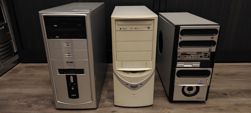

Kreeg vandaag een belletje dat er wat oude pc's binnen waren gekomen, mocht ze gratis ophalen.
Zijn zonder HDD,even zien wat het is.

@DoubleDutch Die middelste is het meest interessant, lijkt Pentium 2/3 te zijn als de cd bakkerij periode correct is :)

Rechtse is een P4 zo te zien. Medion, van de Aldi destijds. Zit vermoedelijk ook een TV tuner in, verder geen bijzondere hardware op die breakout box na.

Waterbeesje schreef op vrijdag 24 november 2023 @ 18:58:
De middelste.

De Medion heeft zijn beste tijd gehad, CPU fan vast van de stof, GPU fan vast van de stof.🤣
Zit wel een mooie stofzuiger mond op.
Als ik dit aan de praat zou krijgen met een HDD die ik nog heb liggen zou zoiets nog verkocht kunnen worden voor retro gaming?

Die Medion heeft een 250 watt FSP voeding. Das een goede :)
Als je al besluit een compleet systeem te verkopen zou ik die FSP er even uit halen en een andere er in zetten. Die TV / radio tuner kan de prullenbak in, das een analoge en het analoge signaal is van de kabel.

@DoubleDutch De Complex heeft een ASRock K7S8X moederbord; budgetspul uit de late periode van socket A ofwel vermoedelijk een AMD Sempron op basis van dezelfde chip als de Athlon XP. Daar kan vast iemand een retro (zelfs deze nieuwe meuk is al retro kennelijk :P) systeempje van maken maar dan moet je allerlei fancy overclockmogelijkheden achterwege laten.

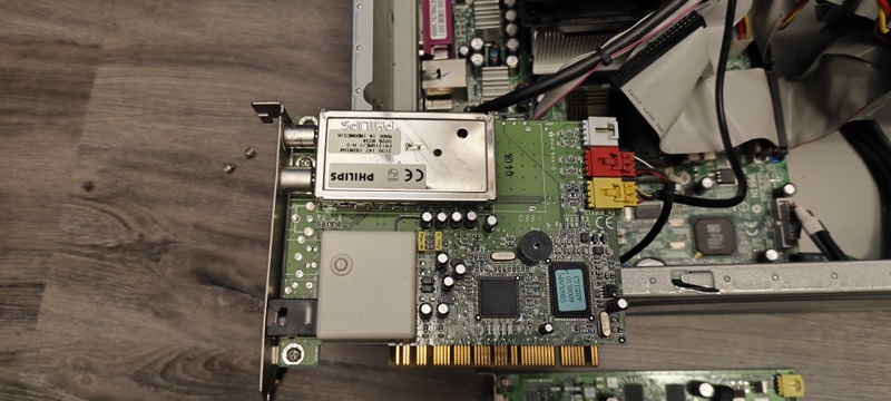

Van de TV/radio tuner werkt het radio-gedeelte zeer waarschijnlijk nog prima om analoge FM zenders uit de ether te luisteren, met een simpele antenne eraan aangesloten (coax met daarna 2x 75cm koperdraad) :D
Yup, maar das dan ook het enige ben ik bang :)
  • Josefien
  • Laatst online: 27-07 03:25
Aopen voedingen uit 2005-2010 hebben hier ook bolle condensatoren. Vorig jaar nog 2 weggegooid (400 of 450W exemplaren) en er ligt in een hoekje nog een.
Overigens werkten ze nog wel ondanks de lekke condensatoren, zowel die met FSP als Aopen label. Ik ontdekte ze tijdens het stofvrij maken.
Op de TV-tuner zou je ook nog een videorecorder, DVD-speler of game console kunnen aansluiten met RF-modulator om er beeld op te krijgen :P Vrij nutteloos is het wel :P

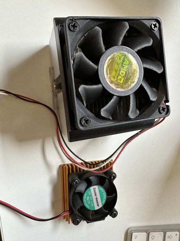

Cooler gevonden.... beetje liggen zagen en slijpen en dit is het resultaat.
Helaas wel tot de vaststelling gekomen dat het met een 200Mhz mmx niet stabiel te krijgen is, zit nu dus een P 166 in...
