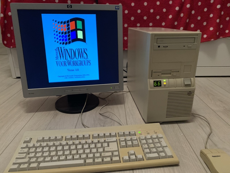

Daarover gesproken. Vandaag een mooi systeempje kunnen maken. Kwam een kast tegen die er zeer netjes uitzag en dat was nog in de buurt ook.
Afbeeldingslocatie: https://tweakers.net/i/JwMNW98U5E7Jhu74TpuLQrI-yB4=/800x/filters:strip_icc():strip_exif()/f/image/feTf7eQxDhVlGQeMPTASBTGV.jpg?f=fotoalbum_large
Wat zien we hier:
  • 486 DX2 66
  • 16MB RAM
  • Speedstar pro videokaart (VLB)
  • 420MB HDD
  • ALS 120 geluidskaart
To be determined...

Je hebt de sweetspot-486 gevonden! :D
Heb je het geheugen al getuned?
Benchmark resultaatjes? :D
https://www.philscomputerlab.com/dos-benchmark-pack.html

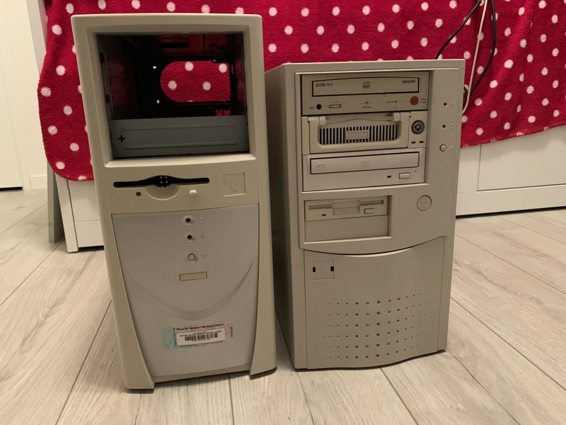

Afbeeldingslocatie: https://tweakers.net/i/ElWTVZaEQC53x-VSh_QpPwvWfmg=/800x/filters:strip_icc():strip_exif()/f/image/Ub4CNEBEYtmn1dl3B8JpMeM1.jpg?f=fotoalbum_large
Vandaag heb ik mijn P233 mmx kunnen bouwen. Ik ben een tijd op zoek geweest naar een ATX kast die een beetje past bij de leeftijd en ik heb deze twee kasten gevonden.
Het is de rechter geworden omdat ik niet zo van de kleurtjes ben. Wat vinden jullie? Zo laten of is de linker juist beter?

Voor een Pentium 1 is die rechter kast imo zeker de beste keuze. Wat betreft video: zet die TNT er in. Dat geeft je een fatsoenlijke direct3D /DX6 ondersteuning. En wat meer resolutie en kleur op het bureaublad. En is stukken sneller dan de ATI.
Welke chipset met hoeveel cache ziet er op de P1 plank? Veel planken cachen niet boven de 64MB, wat betekent dat de performance zwaar achteruit gaat met 128MB. Zeker omdat geheugen vanaf boven wordt gevuld.
Voor de Pentium 2/3 is de tweede kast ook prima, misschien nog iets te "modern"maar niet verkeerd. Slot 1 heeft sowieso AGP aan boord, dus is sowieso die TNT niet nodig (een te traag) in deze kast.
De Yamaha chip is denk ik wel prima. Ik dacht dat deze Sound blaster compatibel is. Eventueel zou voor puur W98 en sb live mooie kunnen zijn, maar die zal minder goede dos ondersteuning hebben.

Waterbeesje schreef op zondag 25 oktober 2020 @ 23:41:
De P1 zit op een Intel bord en heeft 256k cache als ik het goed heb. Heb dit bord ook al eens in een Packard Bell gezien.

Die rechtse lijkt ook wel wat netter te ogen. Die brander though, mijn eerste cd-brander... 2x speed IDE, geen buffer underrun protection... 800 guldens! Te hard kauwen en m'n CDtjes mislukten. :+

Ik heb als retro systemen alleen onze eerste 'echte' gezind PC (Pentium 166MMX) en een Athlon XP systeempje. Maarja om daar nou al die extra onderdelen voor te bewaren.
Het is ook niet alsof ik ze vaak gebruik (helaas) maar meer omdat wat het aan €€€ op zou leveren het me niet waard is. En het stiekem gewoon leuk is om te hebben.
Of inpakken (tegen stof enzo) en onder het laagste deel achter onze knieschotten op zolder leggen, dat is misschien een optie. Liggen ze iig uit de weg en droog!
