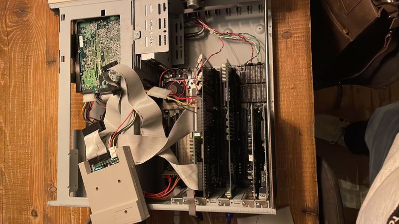

@dion_b @Waterbeesje Ik heb wat foto's gemaakt van de oude Packard Bell met Pentium I processor en het is zoals jullie kunnen zien inderdaad een "frogcase" denk ik? Wat betreft het OS wat er origineel op zat is dat denk ik idd Windows 95 geweest, welke, nu ik er over nagedacht heb, door ondergetekende is ge-upgrade naar 98. Waarschijnlijk heb ik er toen ook wat extra geheugen ingeprikt waardoor hij nu 48MB RAM heeft, want met nog minder is 9x idd een marteling. Screenshots van het beeldscherm en de programma's heb ik nog niet, maar het Packard Bell logo is nog aanwezig bij Systeem en ook zie ik een inbelverbinding waar mijn oude inbel username en password in staat. Vandaar dat ik tot de conclusie kom dat ik een upgrade van 95 naar 98 heb uitgevoerd. Ik ben er denk ik inmiddels ook (weer) achter gekomen dat dit systeem niet eens van CD kan opstarten (maar dus wel zoekt naar inhoud wanneer er een CD in zit). Voor installatie van Windows 98 heb ik dus waarschijnlijk een opstartdiskette met CD-rom ondersteuning gebruikt. Een schone installatie waarbij de modem/soundcard en fm-card (op de foto is te zien dat er een audio kabeltje loopt van de fm-card naar de modem/soundcard) vind ik toch tricky, want de native ondersteuning van MS (en Linux helemaal) voor dit soort hardware vertrouw ik toch niet.
Dat de videokaart een aparte was heb ik nooit zo expliciet gezegd en het is dus idd een ingebouwde.
Verder heb ik mijn best gedaan om een BIOS batterij te ontdekken (zodat ik die kan vervangen), maar tot nu toe zonder succes. Het is namelijk wel hinderlijk dat de BIOS settings steeds gewist zijn en ik op Escape moet drukken om te kunnen booten.
Overigens heb al al jarenlang ergens 2 CD Roms van Packard Bell liggen (ik geloof een blauwe en een rode met een wit kruis erop) die misschien wel van deze machine is. Nu die weer even vinden dus!
Afbeeldingslocatie: https://tweakers.net/i/uNveVhhHZrsSnYJV6NICyyPa2-s=/full-fit-in/4920x3264/filters:max_bytes(3145728):no_upscale():strip_icc():fill(white):strip_exif()/f/image/jaK74cBrocDamfDzsgfgPOF5.jpg?f=user_largeAfbeeldingslocatie: https://tweakers.net/i/ENNkQlChC0_Y5rL7zNA40KOWS0w=/full-fit-in/4920x3264/filters:max_bytes(3145728):no_upscale():strip_icc():fill(white):strip_exif()/f/image/DbJ1O5Bb9Pp41BJF3gTXTr32.jpg?f=user_largeAfbeeldingslocatie: https://tweakers.net/i/XZRDiDUQUpDNDj5w3PpEQs9oHec=/800x/filters:strip_icc():strip_exif()/f/image/IUAiSJoQ4AWaYS2vjZ1Vwz2w.jpg?f=fotoalbum_largeAfbeeldingslocatie: https://tweakers.net/i/8Ads7vaGOH2WcGiF49g6Of6z4fU=/800x/filters:strip_icc():strip_exif()/f/image/ylAVW4KoeWXkSRjRDn2GbH7y.jpg?f=fotoalbum_large

soedesh schreef op vrijdag 12 augustus 2022 @ 20:40:
Native ondersteuning van AZT2320 is gewoon prima in Win98SE, de driver zit op de install CD en het is een PnP kaart, dus wordt automatisch gedetecteerd en geinstalleerd. Mbt Linux: https://www.alsa-project.org/wiki/Matrix:Module-azt2320
Zit al sinds jaar en dag erin. Ik heb het out-of-the-box werkend gehad met Debian 2.2 Potato in 2000.
"Kaar"t: apart ding wat in een slot steekt. Dat heb je dus wel gezegd :z
Oftewel onboard VGA - dan is het geheid de PB640 (wat ws Intel OEM is, maar exacte Intel modelnr/naam heb ik nooit achterhaald). Feit dat het een PB640 moederbord is, wordt nog eens onderstreept door "Model" op de sticker achterop: A950-PTRE640
(Deels onjuiste) info erover: http://uktsupport.co.uk/pb/mb/640.htm
Als het de PB640 is, zou het een CR2032 moeten zijn op het moederbord, vrijwel driect onder die radio-kaart, zie diagram achter bovenstaande link (die klopt nl wel).
Dat klinkt als een Hercules of Symphony Win98FE/SE set. Lijkt me zoals gezefd onwaarschijnlijk dat ze hierbij horen.
Ah, de Pizza tower - oftewel hoe toch een LPX moederbord te gebruiken als je zes expansiesloten wilt toepassen. Dan vond ik IBM's oplossing op Aptiva's uit zelfde periode nog eleganter: LPX vertikaal, riserboard voor de slots parallel eraan ipv haaks erop.

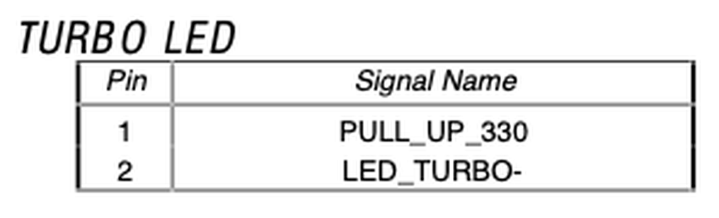

Zo'n frequentie-display heb ik bewaard toen een 486-er werd weggedaan.
En omdat ik wat ben gaan stoeien met een Arduino, en daar ook wel dip-switches gebruikt worden, heb ik een paar geprobeerd de handleiding te vinden hoe die frequentie op het display met dip-switches in te stellen.
De bedoeling: Dat koppelen aan de digitale pinnen van een Arduino, om zo een feed-back te krijgen van wat ook op dat oude display (of in ieder geval leuk om mee te stoeien).
Overigens héb ik nog een hoge PC-kast, waar zo'n display in is ingebouwd: Een hoge Vobis-kast, waar meen ik bij aankoop een Intel 440LX moederbord al in zat (toen al een barebone dus).

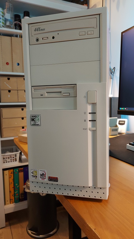

Dat zijn ook echt wel interessante bordjes. Vooral voor een Celeron, die je met zo'n bord vaak nog wel eens een stuk hoger geklokt kon krijgen. Als je een beetje handig bent met het soldeerbout, dan kan je wellicht een mooie mod op het moederbord doorvoeren, waarmee de CPU een FSB van 100MHz aangeleverd krijgt (als het bord dat niet al kan).
Ook die Vobis behuizingen van eind jaren 90 vond ik erg vet! Zo had ik vroeger deze AT/ATX -cross-over-case, welke echt ontzettend degelijk was. Lekker dik metaal! Heeft nog jaren lang als mijn servertje gedraaid met een Pentium III 550 Slot1 CPU en wat SCSI disks:
Afbeeldingslocatie: https://tweakers.net/i/4EyEEAvv-YgC5kSp_l-2oHrjz5I=/232x232/filters:strip_icc():strip_exif()/f/image/0z3CLIkqQ1auox71VPeZ7KnL.jpg?f=fotoalbum_tile
onderstaande behuizingen vond ik dan ook weer zo ontzettend lelijk, dat ze prachtig waren :+
Afbeeldingslocatie: https://tweakers.net/i/Ri3t42KHru2En4Gt8s_H3i0jYLg=/232x232/filters:strip_icc():strip_exif()/f/image/ksY3XXYFs7aFlPlbnCt3nwCP.jpg?f=fotoalbum_tile
Foto's zijn overigens (wederom schaamteloos) van google af geplukt. :)

Die van mij heeft ook een 3x7 LED-segment display, welke in te stellen is door het inhouden van de reset knop. Nu nog een verduisterend plaatje zien te vinden in plaats van dat (toch prachtige) ES▀COM logo, zodat de turbo daadwerkelijk gebruikt kan worden. Turbo functionaliteit zit overigens wel op dit moederbord, aldus de handleiding. Dus dat is wel een erg vette feature! :D
https://www.elhvb.com/mob.../Advanced-EV_28183501.pdf
<CTRL><ALT><+> and <CTRL><ALT><->: Turbo mode selection. <CTRL><ALT><-> sets the system for de-turbo mode, emulating an 25 MHz AT, and <CTRL><ALT><+> sets the system for turbo mode. Changing the Turbo mode may be prohibited by an operating system, or when the CPU is in Protected mode or virtual x86 mode under DOS.
Toch eens kijken of ik die turbo-LED header op het moederbord met dat display kan gebruiken, om dat interactief te maken. :9
Afbeeldingslocatie: https://tweakers.net/i/nhNBTmCBEVJnhxImDqfEdFPnO2I=/232x232/filters:gifsicle():strip_exif()/f/image/Q9VGh5bjpAtFDOcDeKYNq0Dw.gif?f=fotoalbum_tileAfbeeldingslocatie: https://tweakers.net/i/D4bE-hlwmRpgUVjye6HU5almBco=/232x232/filters:gifsicle():strip_exif()/f/image/FlK5t0KdV9ZfBB1v839dyabL.gif?f=fotoalbum_tileAfbeeldingslocatie: https://tweakers.net/i/K62vPaSnyz_q13Hx1-CC8WWeJe4=/232x232/filters:strip_exif()/f/image/fThHpGrl1lm4cc9jkt7tTe6E.png?f=fotoalbum_tile

Mijn eerste retrobright projectje afgerond met waterstof peroxide creme (12%).
Ging verassend goed met de zon van afgelopen 2 dagen. Door het gisterenmiddag en vanochtend in de zon te leggen is het weer stralend wit geworden.
Weer in elkaar gezet, stickertjes van Geekenspiel erop geplakt die ik al een jaar heb liggen. Blij mee :*)
Afbeeldingslocatie: https://tweakers.net/i/0lxsP67H99JxUE5dTc94mSrnkcY=/x800/filters:strip_icc():strip_exif()/f/image/UN9eNPq4n8nwSPNew0qVbpap.jpg?f=fotoalbum_large
Kleurverschil tussen de drives en de kast is op de foto groter dan in het echt. Ze hebben ook een net iets andere kleur dan de kast.
Power button had mischien nog iets langer gemogen, maar op de foto is het ook wat overdreven verschil.

Dat lijkt goed geslaagd :)
Was een populair kastje destijds, veel van geassembleerd en later gerepareerd.

FunFair schreef op donderdag 25 augustus 2022 @ 13:36:
Mooie kast, Inwin A500 zo te zien? De power button misschien nog een keer doen, hij valt mij wel op, zo op de foto. Heel veel Inwin kasten in elkaar gezet, erg fijne kasten om te assembleren. Geen scherpe randen, netjes afgewerkt.
