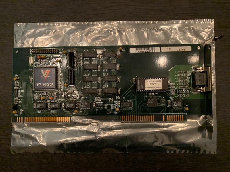

En vandaag weer iets nieuws. Een V7 Vega VLB videokaart met 1MB.
Afbeeldingslocatie: https://tweakers.net/i/W7LjSvmTQskPunBUXclpOisMjJg=/800x/filters:strip_icc():strip_exif()/f/image/5i97hDIsRByLT1IZmB6kllWe.jpg?f=fotoalbum_large
Deze is voor m’n 486 en voor de prijs kon ik hem niet laten liggen. Hij is mij niet super bekend, iemand hier die kan vertellen of het een beetje een goede kaart is?
Vrij generieke Cirrus Logic CL-GD5428 1MB kaart.
Niet erg bijzonder, maar niets mis mee. DOS performance en compatibility niet absolute top, maar komt in de buurt, en heeft een paar Win3.x acceleration features.
Gezien hoe lastig het is om VLB-meuk te vinden helemaal geen slechte vangst, althans ervan uitgaande dat je geen lichaamsdelen hebt moeten doneren ervoor (niet doen, bewaar die voor een 4MB ATi Mach32 VLB ofzo ;) )

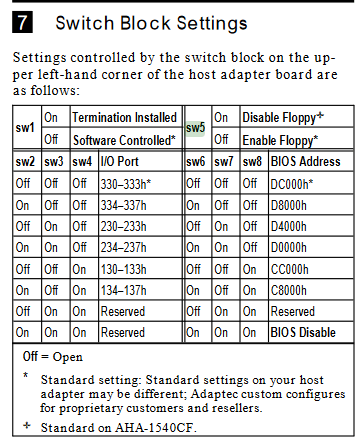

Ik ga in een 486 een Adaptec aha 1542cf/1540cf scsi controller plaatsen om daarmee een CD-ROM drive te kunnen gebruiken. Nu heb ik geen ervaring met ISA SCSI controllers op zulke oude hardware dus heeft iemand alvast tips en aandachtspunten die ik mee moet nemen als ik er aan ga beginnen?
In een aller eerste snelle test zag ik bijvoorbeeld de SCSI bios niet voorbij komen terwijl ik die wel verwacht.

Misschien is de SCSI BIOS uitgeschakeld middels de dipswitches;
Afbeeldingslocatie: https://tweakers.net/i/ojc1E11EXkNgMDmnaI8t5ZJrJE0=/full-fit-in/4000x4000/filters:no_upscale():fill(white):strip_exif()/f/image/MPmCpF02uIT8COBd7lgffFbm.png?f=user_large
(E)EPROM's zijn wel aanwezig? :+
