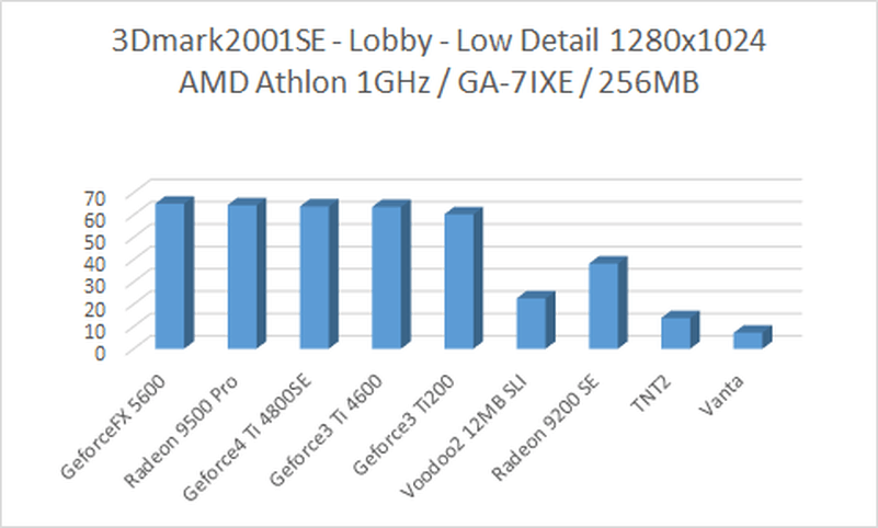

Zit in dubio welke grafische kaart er in het 1GHz Athlon systeem moet.
Radeon DDR (AIW)
GF3 Ti200
GF4 Ti4600
Die laatste lijkt overkill, maar zouden er games zijn waar je het verschil toch nog zou kunnen merken?

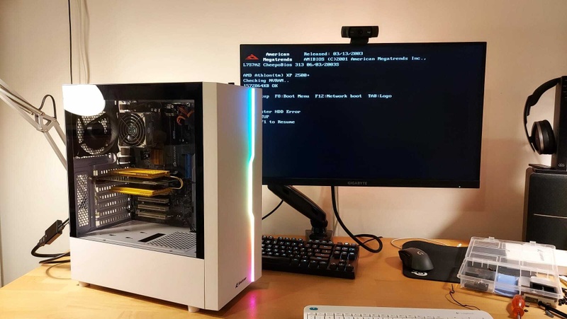

Even mijn nieuwe projectje delen... Ik had nog oude hardware liggen die niet verkocht, dus ik heb bedacht om er een reverse sleeper gamepc van te bouwen.
Specs:
Athlon XP 2500+ (1.83 Ghz)
1,5GB DDR
Nvidia Riva TNT2 Pro (met Zalman ZM80A-HP koeler)
Sharkoon RGB Slider Wit
Afbeeldingslocatie: https://tweakers.net/i/eGlfGPYsI53eU2R4IDegWpKJfVE=/800x/filters:strip_icc():strip_exif()/f/image/f91hEPZW5gOYrW9EALuoEtyn.jpg?f=fotoalbum_large
Wil bovenin een led stripje hangen die via een ESP module wordt aangestuurd, zodat het een veredelde lamp wordt. Verder denk er nog over na om RGB fan's in te plaatsen, mits ik die ergens goedkoop kan vinden.
Voor opslag wil ik een Quantum Bigfoot 2,1GB gebruiken, maar ben er nog niet over uit hoe die erin gaat passen. Hier wil ik Windows98 op zetten. Onderin komt nog een 250GB 2,5inch HDD waar Windows XP op komt te staan.
En ik heb nog wat bestellingen lopen
- Soundblaster Live!
- PATA/SATA converters
Cable managment wordt wel een gedoe met het oude moederbord. De FAN en USB2 header zitten op vervelende plaatsen.

Zo loop je direct tegen allerlei praktische problemen aan met oude hardware.
Ik heb een VGA -> HDMI adapter gekocht. En zoals op de foto te zien, lijkt die gewoon te werken.
Echter zodra je de BIOS in wilt, of boot van een USB stick dan wijzigt de resolutie van 640x480 naar (ik vermoed) 720x400.
De adapter kan dit signaal dus niet aan, waarop het beeld uitvalt.
Mijn monitor heeft er last van en een wat oudere HD tv ook. De TV heeft nog een VGA input, maar ik heb geen VGA kabel meer liggen. Binnenkort even langs de kringloop.
Mijn monitor is zodanig nieuw dat er niks anders op zit dan DP en HDMI poorten. En volgens mij kan je niet van VGA naar USB-C.
Als ik het composiet signaal gebruik op de oude tv krijg ik wel gewoon beeld.
Nu kan ik 3 dingen doen.
- Probleem negeren en m.b.v. het composiet signaal Windows98 installeren en in een juiste resolutie laten starten in de hoop dat het dan weer werkt. Ik wacht echter nog op de SATA/PATA converter + kabels.
- Andere VGA->HDMI converter aanschaffen (dit was een ding van €6). Duurdere versies zijn al gauw €30+
- 2e hands videokaart met DVI aansluiting aanschaffen (Geforce2/4). Zonde van m'n legacy TNT2 Pro waar ik ooit heel lang voor gespaard heb (nostalgische waarde).
Verder ben ik nu al 3 uur aan het klooien om een bootable USB stick te maken voor dit moederbord. Na meerdere tools eindelijk RMPrepUSB gevonden die een USB stick kan maken die boot als Floppydisk. Het systeem is blijkbaar zo oud dat USB als HDD niet werkt. Ik kan nu in ieder geval FreeDOS booten met een Win98SE installatiefolder erop. Nu dus nog wachten op de kabels.
Denk het wel, het is overkill, maar veel was in die tijd toch GPU limited. Je kunt in ieder geval met snellere GPU makkelijker hogere resoluties draaien, wat op een HD monitor wel zo prettig is.
Ik zou iig bij UT99 op hogere resolutie verwachten het verschil te zien. Ik merk iig verschil tussen Gf2MX (~Radeon DDR) en Gf3Ti200 op mijn P3-1400S.

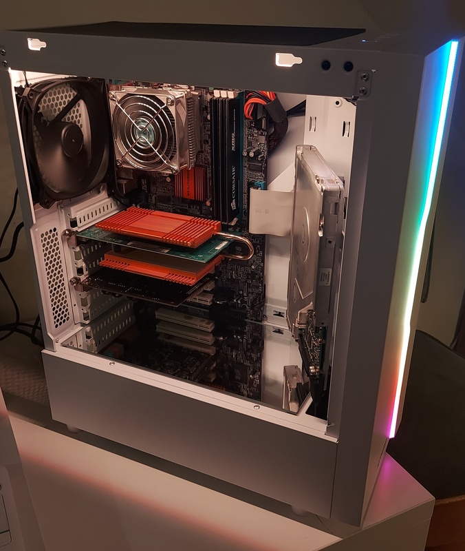

  • FunFair
  • Laatst online: 18:57
Ik ben dus niet gek... Wel jammer,want het is/was best leuk om rond te neusen in de kringloop als je op zoek bent naar iets.
Ik heb vanmiddag een soundblaster sb060 geïnstalleerd in m'n build. Mooie kaart om te zien, maar helaas zie je er niets van gezien de interessante onderdelen aan de onderzijde zitten. Ga er bijna over na te denken om een spiegel onderin te plaatsen en de 2.5 inch disk ergens anders te plaatsen. Hoewel die zonder sticker ook wel mooi glimt.
Verder heb ik bedacht hoe ik de Bigfoot wil plaatsen. Morgen wat hoekjes/metaalstrips halen. Als die erin zit maak ik weer een foto om te showen :)
Update:
Vanochtend even verder gegaan en 3 beugels gemaakt van een aluminium profiel. Kan de schijf maar op 3 punten bevestigen aan de kast, maar hij zit er stevig genoeg in. Aan de front is te weinig metaal om op de juiste plek nog een gaatje te boren. Dat is ook de reden dat hij niet in het midden zit.
Afbeeldingslocatie: https://tweakers.net/i/C15RwqVDbtukiZI2kcnyW8M1Grc=/x800/filters:strip_icc():strip_exif()/f/image/R59Y2UGYyzc27lh9HszMcRqI.jpg?f=fotoalbum_large
Met glas ervoor ziet het geheel er mooier uit. Maar het is te licht om een goede foto te maken zonder reflectie. Cable management komt nog. IDE kabel wordt tzt vervangen door een zwarte en misschien dat ik bovenin nog een aluminium plaatje monteer om de kabels naar de frontpanel te verbergen.

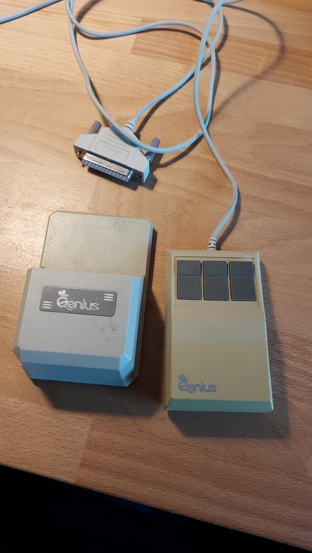

Wel een leuke muis opgepikt voor m'n XT computer. Een Genius GM-6 muis op MP gevonden voor €5(+€7 verzending) in uitstekend werkende staat incl. de cradle. Muisknoppen voelen goed en geen krasjes. Flink vergeeld, dus ligt nu in een waterstofperoxide badje :P
Afbeeldingslocatie: https://tweakers.net/i/KU4B0j8DJA66n8X_WBzEZe_HUjQ=/x800/filters:strip_icc():strip_exif()/f/image/mjJLlX89uN70jFu5LnAxLtmS.jpg?f=fotoalbum_large
Foto is voorafgaand van een schoonmaakbeurtje :)

Gaaf ding, die heb ik volgens mij ook nog eens ooit gehad.
Nadeel: het muist echt voor geen meter :X

Spiegeltje spiegeltje aan de wand...
Afbeeldingslocatie: https://tweakers.net/i/xpOwq2bG58jmyQmyGtdhcsnsKWg=/x800/filters:strip_icc():strip_exif()/f/image/nTsDjnTiscFGe78FOIqCx5te.jpg?f=fotoalbum_large
TNT2 vervangen voor een FX5200 ivm dvi. Ik hoop nog vervangende kaart te vinden met een geel of paarse PCB, gezien dat beter kleurt bij het moederbord en/of de koeler.
2.5" disk bleek defect, vervangen voor een 1TB 3.5" uit het zicht. Moederbord heeft er wat moeite mee, gezien die maar max 250GB officieel ondersteund. Voorzien van 3 partities, 1x32GB FAT32 met Win98SE. 1x32GB FAT32 voor data en 1xrest NTFS met WindowsXP. Windows98SE werkt echt als een zonnetje en voelt vele malen sneller aan dan WindowsXP. SBlive i.c.m. DOS werkt ook met de WMD drivers. Heb een avond zitten klooien om de VxD drivers i.c.m. SB16 emulatie werkend te krijgen, maar dat blijkt dus niet goed te werken met een te 'nieuw' moederbord. Officiele drivers van ECS installeren voor Windows98SE was een heel slecht idee, resulteerde direct in fatal errors...
De 5 1/4" zit er alleen nog maar in voor esthetische redenen. Deze veroorzaakte om de een of andere reden problemen met de USB controller. Ik hoopte nog met enkel 5v de led te laten oplichten, maar die heeft toch 12v nodig, wat resulteert in lawaai.
Misschien ga ik nog nog een RGB fan achterin plaatsen of misschien een witte 'slim' fan. Zou helemaal mooi zijn als er een brushed metal versie is, maar dat lijkt me wat lastig worden.
Aan de voorzijde wil ik nog iets maken zodat de kabels van de kast niet zichtbaar zijn.

Weer wat huiswerk gedaan. Denk dat de Geforce3 snel genoeg is voor dit systeem. Had nog graag een Radeon 8500 getest willen hebben, maar die ontbreekt (nog) in de verzameling.
Afbeeldingslocatie: https://tweakers.net/i/42OahpIPuvNbHlO1cuCrQeG_yvc=/full-fit-in/4000x4000/filters:no_upscale():fill(white):strip_exif()/f/image/Yjm4J0tPT5Fjs9Wbbgfphi5R.png?f=user_large
Voodoo2 speelt vals op 1024x768x16b :P
