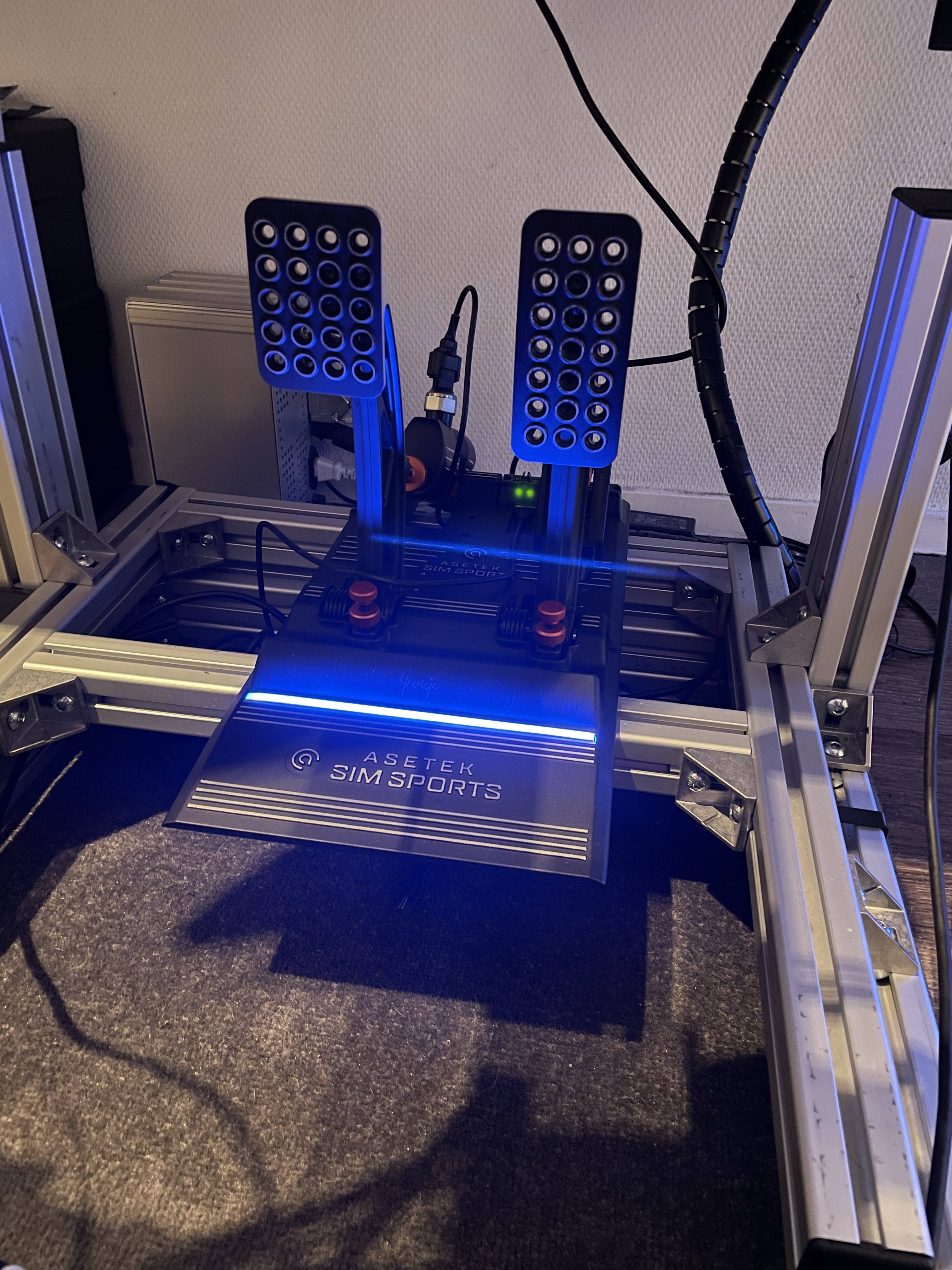

Gister de sprints in ontvangst mogen nemen en nadat ik ze uit had gepakt viel me direct 1 ding op ten opzichte van de BJ simracing pedalen die ik had, "wat zijn die Heusinkveld pedalen klein, of wat zijn die BJ Simracing pedalen lomp uitgevoerd". Nu had ik al wel vaker met de sprints gereden maar het verschil was me eigenlijk nooit opgevallen tot ik ze gister naast elkaar had staan.
Afbeeldingslocatie: https://tweakers.net/i/l2YLKscbU1iC5VJfJKlpKwcq4YA=/800x/filters:strip_icc():strip_exif()/f/image/7cMpgYMtaZDej3zXYSPE2dpi.jpg?f=fotoalbum_large
Niet echt een noodzakelijke upgrade want de BJ Simracing pedalen functioneerden meer dan prima, ze waren alleen wel wat "rumoerig" soms en de scherpe randjes (opgelost door ze langs de schuurband te halen) vond ik ook wat minder maar qua werking weinig op aan te merken.
De Sprints zijn wat verfijnder en de afwerking wanneer je ze naast elkaar hebt staan is beduidend beter bij de Sprints al blijf ik het vreemd vinden dat de printplaat welke gemonteerd is in het rempedaal gewoon open en bloot ligt. Daar gaat een hoop zooi op terecht komen met de tijd. Want toen ik gister de spullen los haalde viel me op dat ondanks regelmatig schoonmaken van alles met de poetsdoek er aardig wat zooi in het profiel was verdwenen.
Ook het kabeltje om de pedalen met elkaar te verbinden is vrij kort wanneer je met een 2 pedaals setup racet, die had best 10cm langer gemogen.
SmartControl software daarentegen ziet er goed uit, mogelijkheden tot instellen van de travel / weerstand is ook goed geregeld (al moet ik wel zeggen dat de Sprints wat "slapper" aanvoelden qua weerstand bij het remmen) dus vanavond maar een wat rondjes rijden en op zoek gaan naar de "beste" afstelling... mochten ze uiteindelijk toch niet gaan bevallen, de reservering voor de VRS pedalen laat ik voorlopig nog even staan :+

Afbeeldingslocatie: https://tweakers.net/i/xBTr1ety3woVuf8NlnZtgRCZtW8=/full-fit-in/4920x3264/filters:max_bytes(3145728):no_upscale():strip_icc():fill(white):strip_exif()/f/image/e6zshwB9wuKDPZhIgMsPXMv1.jpg?f=user_large
Hier is vandaag ook nieuw speelgoed binnen gekomen.
Dit is toch wel weer een andere ervaring. Dit is letterlijk het gevoel hebben dat je tegen een muur aan trapt met remmen, maar daar ben ik al vrij snel aan gewend na enkele rondjes.
Gaspedaal is mij op moment nog te licht. Wordt nog wat spelen met de afstelling dus of wachten tot hun een setje aanbieden met een sterkere veer. Ook vervelend dat de stop nog geen rubber heeft, dus nu is het einde metaal op metaal wat qua geluid en gevoel niet heel prettig is.
Voor de rest tot nu toe erg tevreden. Sterk in in de afwerking en kwaliteit.
