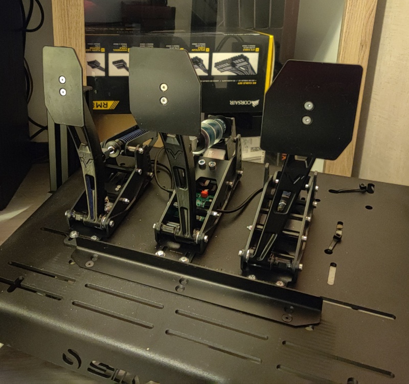

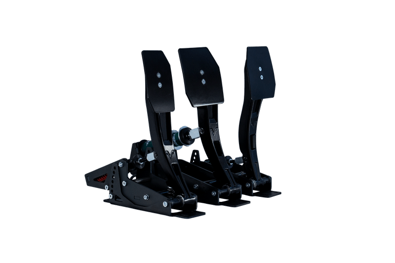

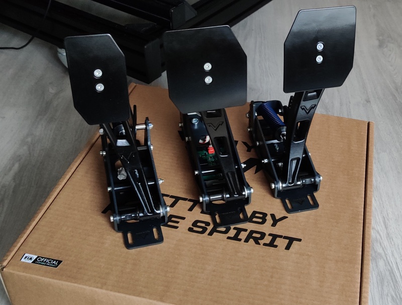

Bijna alles van m'n rig is geupgrade behalve mijn pedalen, gebruik nu de Fanatec V3 met brakepeformance kit maar merk dat ik al een hele lange tijd dat ik op de max zit van de loadcell in de rem pedaal. Tevens zoek ik naar wat meer controle over m'n gaspedaal.
Na 3 maanden wachten op VRS pedalen en nog steeds een paar maanden zal moeten wachten heb ik de beslissing genomen om andere pedalen te bestellen. Met behulp van een andere sim racing (iracing) streamer DanSuzuki heb ik maar de Venym Attrax 3 Pedal set besteld. Hij rankt ze erg hoog samen met de VRS pedalen en heeft me overgehaald na een kort gesprek.
Hopelijk komen ze deze week nog binnen _/-\o_ , dan zal ik wat foto's maken.

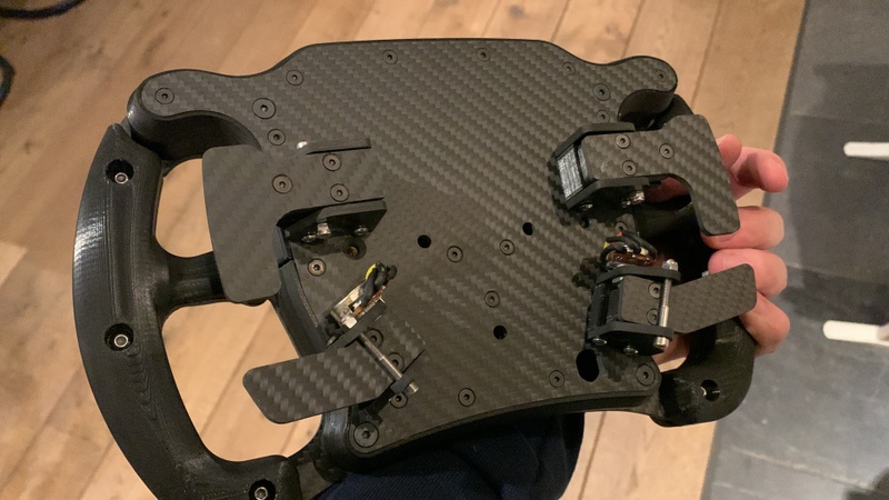

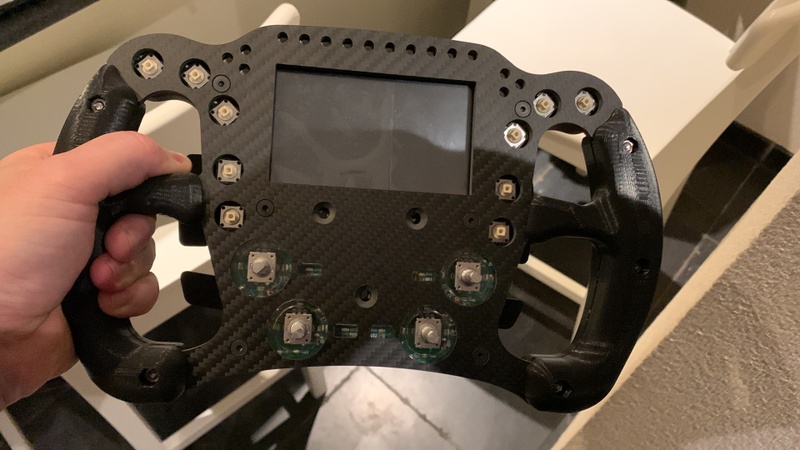

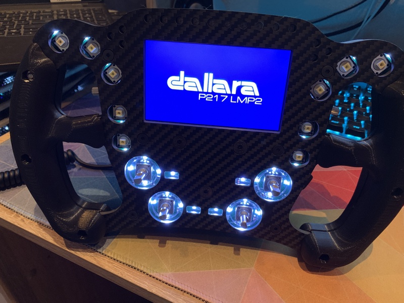

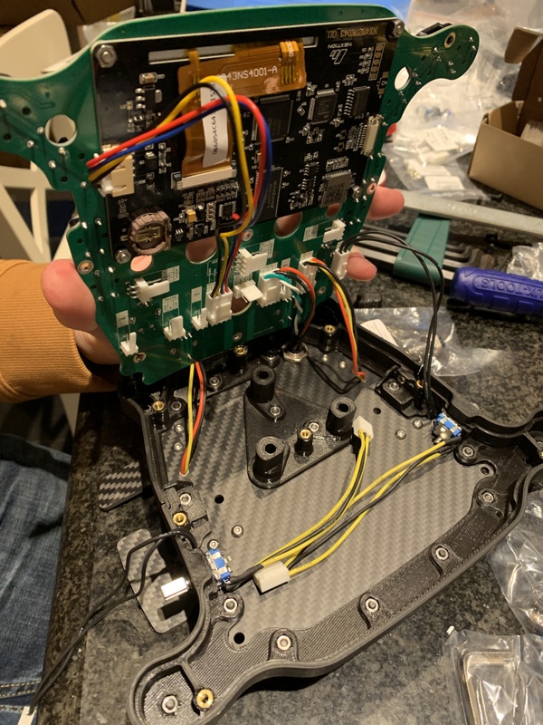

Weer wat progressie, na een uurtje klooien eindelijk de PCB en het schermpje werkend :)
En een korte test met simhub integratie voor de leds :)
[YouTube: Pokornyi PCB test with Simhub]
Er moet nog wel wat soldeerwerk gebeuren voor de shifters en clutches, maar dat komt nog :)

Yep, LMP Pro inderdaad.

Inderdaad, de files aangeschaft via zijn website.
Alle onderdelen sourcen kost behoorlijk wat tijd, en sommige dingen kun je niet / bijna niet in hele kleine hoeveelheden krijgen, dat maakt het wel wat duurder. Gelukkig kun je die onderdelen weer verkopen aan anderen die zo'n stuurtje willen bouwen. Qua kosten zit je ergens rond de 400 euro ongeveer aan onderdelen (afhankelijk van of je veel zelf kan 3d-printen e.d.)
Grove kostenindicatie van wat het mij kostte:
- Ontwerp / tekeningen: € 45
- PCB € 63
- Carbon onderdelen € 100
- 3D printed parts € 20 ~ 50 (mits zelf geprint, kosten afhankelijk van filament en hoe vaak je onderdelen sloopt :+ )
- Schermpje € 40 ~ 60
- Diversen electronica (switches / potmeters / encoders / stekkers) € 20
- Diversen (schoefjes, spacers, plexiglas, etc) € 50 - 100 (grotendeels afhankelijk van hoe goedkoop je het kan vinden)
Je moet wel wat technisch onderlegd zijn om alles goed in elkaar te zetten, al denk ik dat je met wat geduld en oefenen ook zonder technische achtergrond het meeste (uiteindelijk) wel voor elkaar krijgt, desnoods met hulp van iemand uit je omgeving.
Tot nu toe een erg leuk knutselproject moet ik zeggen :)

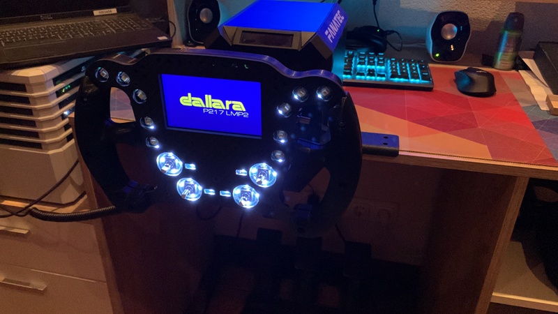

Afbeeldingslocatie: https://i.imgur.com/yPTljui.jpg
Afbeeldingslocatie: https://i.imgur.com/qRlgvlX.jpg
Fanatec GT DD Pro <+:) o<:)
[ Voor 255% gewijzigd door Rizn op 06-12-2021 07:26 ]
  • Brad Pitt
  • Laatst online: 12-11 17:13
Niiice! Dat is wel even beter dan het standaard Fisher Price (imho) DD Pro stuur :)

Gisteren heb ik mijn Venym pedalen mogen ontvangen. En wat een kwaliteit zeg! Voor hun eerste set (sim) pedalen in samenwerking met een bedrijf dat aan F3 auto's werk is dit een uitermate goede entry in de market!
Ik kom van de Fanatec V3 pedalen af en die zijn nu een stuk speelgoed vergeleken het gevoel van deze pedalen. Moet er nog wel aan wennen vooral de rem. De rem pedaal heeft een 200kg loadcell en de elastomers setup is 100kg, nu moet ik echt goed trappen vergeleken de Fanatec pedalen met brake kit.
Excuus voor de slechte foto's. Was laat gisteravond toen ik ze nam.
Afbeeldingslocatie: https://tweakers.net/i/Ld04MqHz0d1OE7NzQ3srrrp2nXM=/800x/filters:strip_icc():strip_exif()/f/image/YIx0fT08js5ZdX7i2lXOpIVy.jpg?f=fotoalbum_large
Afbeeldingslocatie: https://tweakers.net/i/MwBmNmyBlTIejxhlGjuolW52kJQ=/800x/filters:strip_icc():strip_exif()/f/image/itiviCA8dmVbDeVfskgAvEVg.jpg?f=fotoalbum_large

Whohooooo
Oh man, wat een enorm prul werk om alles goed te krijgen zoals je wil met die kleine connectoren...
Maar het wordt echt heel heel vet. Intern mist nog wat bekabeling, maar toch weer 2 progress foto's. Heb nu de shifters en clutches erop zitten. En ik heb het display omgedraaid, want op de kop lijnt het wel uit...
Afbeeldingslocatie: https://tweakers.net/i/1lsrZ0T0S2R671a68jtQYw4lVEQ=/800x/filters:strip_icc():strip_exif()/f/image/JdKBJhMJ11Z6SemBizCKOMq9.jpg?f=fotoalbum_large
Afbeeldingslocatie: https://tweakers.net/i/A3dI5cpBOfo2yMkVWmWJ-lDkOj4=/800x/filters:strip_icc():strip_exif()/f/image/KUEIWI6Ddh6tNsTXlYaxwYXw.jpg?f=fotoalbum_large

@Hoogie2004 nice! Zag ik deze base plate laatst ergens in een discord met een korte video voorbij komen dat die op een tafel viel? :P
  • Hoogie2004
  • Laatst online: 13-11 08:46
Hoogie2004
Whohooooo
Paulus07 schreef op maandag 13 december 2021 @ 21:49:
Dat was niet die van mij dan, ik heb hem (nog) niet laten vallen :+

Weer een middag klussen verder, en we zijn klaar om wat te gaan testen. De pc lijkt de koppeling niet te herkennen, maar we gaan zien in-game.
Het soldeer werk was extreem ***... Super kleine onderdeeltjes, en ik moest de GX12 2x solderen, want degene die ik had besteld paste niet in het gat in de carbon plaat, dus die moest ik los knippen en opnieuw aan een passende solderen.... Het connector crimpen ging extreem simpel daarentegen.
Afbeeldingslocatie: https://tweakers.net/i/fzeZk-XRPN42MuOa8sTI-2Ofrsc=/x800/filters:strip_icc():strip_exif()/f/image/juc2uvN4hales3I7biZ1EEn0.jpg?f=fotoalbum_large
Afbeeldingslocatie: https://tweakers.net/i/bYXb8ICqnJXaB61rLhyFFCHJsFU=/800x/filters:strip_icc():strip_exif()/f/image/NCIRyPNFEkqVNpznU6hxIvP5.jpg?f=fotoalbum_large
Afbeeldingslocatie: https://tweakers.net/i/KLKfVnavu8N0JDZvqhCxYOs5Trk=/800x/filters:strip_icc():strip_exif()/f/image/bD4l9lDffLB6cxSRiRPE6HVv.jpg?f=fotoalbum_large

Gisteravond de eerste test gehad. Het meeste werkt prima, maar ik heb nog een paar issues.
De koppelingen doen het niet, dus daar heb ik iets fout aangesloten ofzo. Nog een keer uit elkaar halen en nakijken / nieuwe potmeters erop. Geen ramp, die waren relatief eenvoudig te solderen.
En als ik het ding op de DD1 zet, heb ik last van ghost clicks op de knopjes, wat interferentie... Maar ook alleen als ie op de shaft zit. Heb een USB isolator besteld om te zien of dat helpt. Als dat niet helpt moet ik de podium hub gaan isoleren van de rest denk ik, met een laag isolatie tape of iets dergelijks.
Al met al eigenlijk een best succesvolle test, al was de interferentie wel onverwacht, maar niet onoplosbaar (hopelijk :+)
#edit:
Issue met de clutch is achterhaald. Tip als je dit bouwt, pak niet de potentiometer van de BOM... Ik heb er 4 besteld en ze zijn allemaal ruk qua contact intern...
[ Voor 10% gewijzigd door Hoogie2004 op 18-12-2021 15:43 ]

Heb je toevallig een SFX100 motion systeem? Toen ik die nog had ervaarde ik heel vaak interferentie..
  • Hoogie2004
Hoogie2004
Whohooooo
Xenophoben schreef op zaterdag 18 december 2021 @ 17:05:
Nee, alleen een DD1. Verder niks. Heb ook alleen last van de interferentie als het stuur contact maakt met de shaft van de DD1.
Chad: Private Cycling Coach | Strava
  • Madhouse1979
  • Laatst online: 11-09 16:29
Madhouse1979
Hoogie2004 schreef op zaterdag 18 december 2021 @ 17:19:
Je hebt ook deze dingen: https://www.cubecontrols.com/product/csx2-gtx-isolator/
  • Hoogie2004
Hoogie2004
Whohooooo
Thnx voor de tip!
Als de USB isolator niet helpt, ga ik dat proberen idd, misschien design en 3d-print ik wel een eigen plaatje.
Komt helemaal goed. Moet nu toch ook nog wachten op de nieuwe clutch potmeters...
