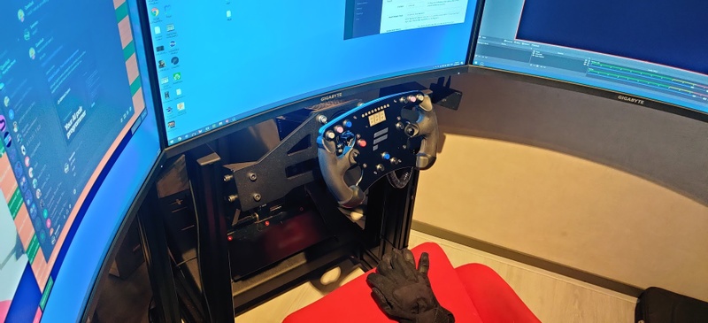

GeleFles schreef op dinsdag 12 oktober 2021 @ 10:33:
Als je de beugeltjes aan de zijkant van het wheeldeck omdraait, kan je deze naar boven kantelen ipv naar beneden. Zo heb ik het opgelost op mijn GT1 EVO met CSL-DD.
Bij mij was de rig inderdaad verkeerd in elkaar gezet. (De rig is eentje die ik had overgenomen)
De bevestiging van de wheelplate was omgekeerd. De beugel die op het alu profiel staat, staat stond aan de binnenkant, ipv aan de buitenkant.
Afbeeldingslocatie: https://www.racedepartment.com/attachments/ea7be117-28a0-4ecf-9cf2-15c8b61b8027-jpeg.403801/
Zoals het hier staat is het wel correct, maar andersom is de hoek die je kan maken heel beperkt. En je hebt die hoek wel nodig als je van bijv een CSL Elite komt.
Afbeeldingslocatie: https://tweakers.net/i/IiqKJIlJjcGiqGbWlGeuBWJtSPg=/800x/filters:strip_exif()/f/image/WRHegOXFiN2IIjqe4e5HCSGc.png?f=fotoalbum_large
Die Elite base heeft al een hoek op zich, terwijl de DD echt puur horizontaal is.
Ik heb trouwens de hele verticale profiel constructie waar het stuur op staat, dus naar achter moeten schuiven, om de lengte van de stuur as te compenseren. Die is ongeveer een 9cm, wat echt lang lijkt, tov van de 4 cm van de CSL Elite base. Ik vraag me eigenlijk ook af wat door het idee achter is.
Vroeger hing het scherm halverwege over de CSL ELite base, maar deze komt nu hoger.
Daardoor had ik dus 2 opties met het scherm (34" Benq) :
  • mee naar achter schuiven, en dus verder van het scherm kom te zitten
  • omhoog gaan om over de DD te hangen en dus de afstand naar mijn stoel gelijk te houden
Sporedd schreef op woensdag 13 oktober 2021 @ 08:08:
Hmm zou het mogelijk zijn om je scherm tussen het stuur en de base te plaatsen? dan zou nice zijn voor de fov!
Je kan het schem perfect voor de tussen de CSL DD en het stuur monteren dan heb ik hier nog een 5tal cm over achter de shifters op een P1 wheel.
Dat is echt het gevolg van die lang uitstekende stuuras van de CSL DD. Maar het kan dus perfect.
Ik heb het effe geprobeerd, en mss ga ik het eens wat langer proberen, maar het is wel effe wennen.
Voorlopig heb ik gekozen om het scherm dus iets verder te plaatsen, maar dat kan dit weekend nog wel es veranderen.

Het lijkt mij functioneler om er een dash tussen te hebben ipv het scherm zo dichtbij?
  • Jimster21
  • Laatst online: 14-11 20:34
Señor Sjon schreef op donderdag 14 oktober 2021 @ 09:17:
Maar dat dash komt dan toch ook nog es voor je scherm, waardoor je een deel mist ? Of ga je dan hoger met het schem als compensatie ?
Voor beschadiging van het schem hoef je in mijn ogen niet te vrezen. Of je moet veel ringen, of heel lange nagels hebben. En dan nog, je krast een monitor niet zomaar...

Jimster21 schreef op donderdag 14 oktober 2021 @ 09:15:
Volgens mij is de totale lengte van de CSL DD niet heel anders dan die van de CSL Elite. Ik heb in ieder geval niks aan mijn scherm en stoel hoeven doen en heb mijn scherm strak achter de DD zitten net als ik bij de Elite had. De as is inderdaad veel langer maar de behuizing weer korter. Net even gemeten en zit inderdaad maar een paar millimeter verschil tussen beide bases, 26cm lang zijn ze van achterkant tot flens van de quick release op het stuur.
Ook de hoogte van de behuizing scheelt echt maar een paar mm, beide zo rond de 7,5cm boven het hart van de as gemeten halverwege de base.
[ Voor 5% gewijzigd door Himalaya op 14-10-2021 13:20 ]

  • Jimster21
Himalaya schreef op donderdag 14 oktober 2021 @ 13:17:
Maar als je dezelfde mounting points gebruikt, dan komt het toch veel dichter naar je toe ?
Bij mij staat die gelijk met de rand van het wheel deck, zelfde mounting points (3) als de CSL Elite. Achteraan is die dan idd veel korter, maar het stuur staat bij mij dan toch een heel stuk dichter door die lange as.
iRacing Profiel Racing, competing is in my blood....

Jimster21 schreef op donderdag 14 oktober 2021 @ 13:41:
Ja, heb je gelijk in, ik heb een (in de basis) Motedis rig waarbij de wheeldeck verschuifbaar is en dan heb je er geen last van. De CSL DD heeft natuurlijk geen vaste schroef gaten meer maar werkt met t-nuts waardoor je wel iets flexibel bent maar of dat voldoende is kon wel eens tegenvallen.
Maar de hoogte van je monitor, als je die nu midden boven je CSL Elite hebt kan wel gelijk blijven
Ik ben overigens overgestapt naar een Sim-lab CSL-DD mount, en daarmee ben je erg flexibel en ziet er ook nog eens mooi uit (vind ik), maar dat kost je natuurlijk weer extra.
Heb ik ook, is in het begin even wennen maar wil echt niet meer terug.
Afbeeldingslocatie: https://tweakers.net/i/omBbW9JPWRKyHCELaLxixTb_ZWg=/800x/filters:strip_icc():strip_exif()/f/image/pXYMYFt39W25Txq0mKXdQZXp.jpg?f=fotoalbum_large

Een dag geleden de Fanatec CSW V2 base vervanger binnengekregen, mijn eerste DD. De VRS DirectForce, maar een paar rondjes in training sessies op iRacing kunnen rijden.
Eerste indruk: veel kracht, super veel detail in FFB, super snel, super smoooooth. Wat een wereld van verschil zeg vergeleken een CSW V2, die trouwens helemaal niet slecht is!
Ik ben helemaal niet sterk maar heb altijd mijn vorige stuurtjes op 100% gebruikt en miste altijd nog net wat meer vooral vergeleken mijn eigen (weekend) sport auto's. Tot nu toe de base maar tussen de 50% en 65% force gebruikt.
Helaas werkt mijn USB conversie voor de Fanatec Formula stuur niet, krijg vandaag of morgen een nieuwe en kan dan hopelijk wat meer rondjes rijden.
Afbeeldingslocatie: https://tweakers.net/i/NbUAWjPGyTIvKH0h5tymbRJ0Xy4=/800x/filters:strip_icc():strip_exif()/f/image/qnKkgrBodO5d8FfEjc9tgaQP.jpg?f=fotoalbum_large

Leuke setup! Wat voor monitoren gebruik je?
iRacing Profiel
  • Svennixx
  • Registratie: Maart 2015
  • Laatst online: 27-05 22:48
Tamegotchi schreef op woensdag 27 oktober 2021 @ 12:22:
Dankje! De Gigabyte G32QC A.

Svennixx schreef op woensdag 27 oktober 2021 @ 08:51:
Hallo Svennixx,
Met welke front mount zit de DD aan jouw rig?
  • Svennixx
Two_can schreef op donderdag 28 oktober 2021 @ 12:06:
Hallo Svennixx,
Het is de treq-sim simucube front mount. De 500mm versie, past perfect op de simlab gt1evo!
