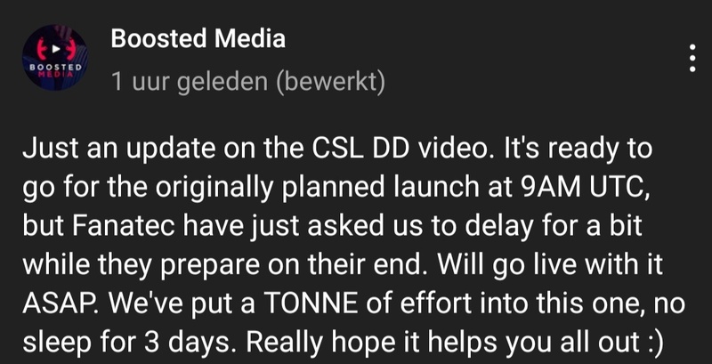

Volgens de community page van boosted media gat hij volgende week CSL DD reviewen.

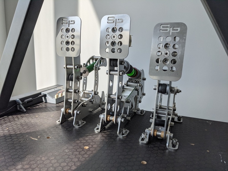

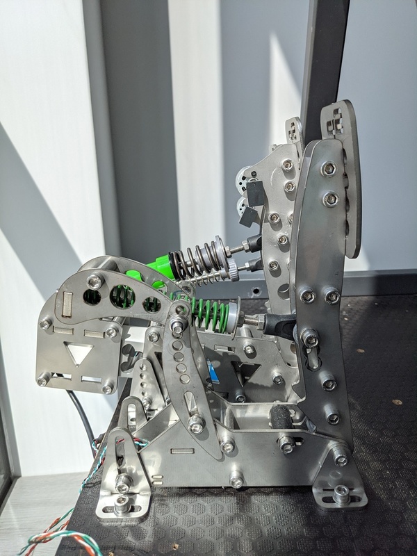

Hallo allemaal.
Na mijn zelfgemaakte motionsim presenteer ik nu; mijn zelfgemaakte pedalenset!
De pedalenset is gebaseerd op Heusinkveld Ultimate pedalen. Ik heb ervoor gekozen om die te gebruiken als basis omdat ik eigenlijk gewoon de echte set wilde hebben, maar het toch net even te duur vond voor hoeveel ik nou daadwerkelijk race. (Om heel eerlijk te zijn, ik ben meer aan het bouwen dan aan het racen :D)
Met dank aan @Wilco88nl voor het geven van tips en informatie nadat hij zijn diy pedalensetje hier had gepost
Ik heb bewust niet de Heusinkveld pedalen overgetrokken, maar echt geprobeerd de pedalen zelf te tekenen. Ik wilde graag Fusion360 beter leren te gebruiken en in het algemeen leren technisch tekenen. Ik ben zelf software ontwikkelaar van beroep, dus het was allemaal wel nieuw voor mij. Mijn twist in deze pedalen is de rumble motoren op het gaspedaal en de rem. Het idee is dat deze gaan trillen als je teveel gas geeft, of als je te hard remt. Geen idee of het fijn gaat werken, ik moet de software nog schrijven dus heb het nog niet getest.
Om de pedalen te laten herkennen door Windows maak ik gebruik van een Arduino Pro Micro met de Joystick library. Die leest van alle drie de pedalen de loadcell uit en converteert dat naar een analoge trigger waarde die ik in games weer kan instellen als input. Weinig spannends aan dus. Vooralsnog geen curve tuning tool zoals ze dat bij Heusinkveld hebben. Misschien als ik er de noodzaak van inzie dat ik dat nog erbij maak, maar voorlopig niet.
Voor de rem heb ik gebruikt gemaakt van een 100kg loadcell. Hoeveel kracht er daadwerkelijk op de cell komt te staan wanneer je remt weet ik niet, maar het voelt wel voldoende :+ . Als feedback maak ik gebruik van een deurstop rubber. Zoals je kan zien was die toch wat zacht en heb ik er een ring voor geprint zodat hij niet meer zo ver kan "squishen". Verder zitten er skateboard bushings tussen. Ik kreeg dat als tip van Wilco, maar die zijn zo hard, ik gebruik ze nu als solid opvulstukken.
Toen ik klaar was met het tekenen heb ik eerst alle onderdelen met mijn 3D printer uitgeprint om te kijken of alles wel past voordat ik alle tekeningen opstuur om te lasersnijden.
edit: Totale kosten komen neer op ongeveer 400 euro, waar het lasersnijden zelf 300 euro van was. Daarnaast is er natuurlijk ook aardig wat tijd aan besteed.

LogLeg schreef op zaterdag 29 mei 2021 @ 00:51:
Hallo allemaal.
heel gaaf :)

Wow wat goed gedaan zeg. Ze zien er ook nog eens erg cool uit!

Wat zijn ze mooi geworden!
Zo te zien heb je er nog net even meer werk ingestoken dan ikzelf en dat is zeker terug te zien. Leuk dat ik je een beetje op weg kon helpen.
Het bouwen is voor sommige minstens zo leuk als racen zelf.. Ik race ook minder dan dat ik sleutel en bouw 8)7

nice ziet er goed uit ben zelf ook bezig met een soortgelijk pedalen setje.
je kan de settings makkelijk tweaken met een programmatjes DXtweak, dan kun je prima die curves aanbrengen if needed :)

De curfew van de 3 reviewers(11:00) is op vraag van Fanatec uitgesteld. Komt nu ASAP.... :+
Edit: voor de CSL DD :)
