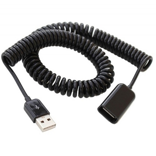

Even wat anders, wat doen jullie met de USB draadjes van de stuurtjes? Bij mij zit de aansluiting (usb verlengsnoer) aan de zijkant van de rig en plug ik hem er zo in. Maar hij schiet er nogal snel uit bij wat heftigere bewegingen. Weet niet of het verstandig is om het met een tie rib vast te zetten? Maar switchen van stuur kost dan wat meer tijd.

evuijtert schreef op woensdag 24 februari 2021 @ 19:13:
Geen idee wat dat moet voorstellen.
Vaak wordt een krulsnoer gebruikt om iets meer 'rek' te krijgen zonder dat er direct een hele lange kabel aan hangt...
Afbeeldingslocatie: https://tweakers.net/i/KzvB11bJVW1Wa8u3JDjIBBGorag=/full-fit-in/4920x3264/filters:max_bytes(3145728):no_upscale():strip_icc():fill(white):strip_exif()/f/image/UnM4A8oglZEGiLKRJsxjK1SK.jpg?f=user_large
Zoeken op Google: https://www.google.nl/sea...l=nl#imgrc=BrxVBO4_B4q7DM

alexbl69 schreef op woensdag 24 februari 2021 @ 20:06:
Ik denk dat er meer bedoeld wordt dat de plug los schiet. Daarom gebruiken sommige fabrikanten ook DIN-connectors. Die schieten niet "zomaar" los. Zie onder meer https://www.simracingmach...y-din-connector-usb-cable
Is een wat duurdere maar wel robustere oplossing. Alternatief is wireless uiteraard, maar ook dat komt met een prijskaartje

@alexbl69 @kroegtijger
Mijn stuur heeft een usb coil snoer. Op het stuur zelf zit ie vast met een din connector inderdaad, die schiet niet los.
ik vind dat de coil snoer al slap hangt en voldoende speling heeft, hij hang al bijna op mijn benen. ik plug hem aan de zijkant tegen de opstaande profiel in aan.
misschien dat ik hem eens naar achteren moet hangen ipv opzij.

kroegtijger schreef op woensdag 24 februari 2021 @ 21:36:
Klopt, die heb ik ook aan m'n simucube. Maar als een stuur enkel een 'normale' usb stekker heeft heb je daar toch niets aan?

alexbl69 schreef op woensdag 24 februari 2021 @ 22:26:
is wel om te bouwen, maar ziptie werkt ook dan :)
De handige tweaker kan m natuurlijk ombouwen, maar het is handiger om er bij aanschaf al rekening mee te houden de volgende keer :+

kroegtijger schreef op woensdag 24 februari 2021 @ 23:00:
ik ga er eens naar kijken in ieder geval, bedankt vd tip!

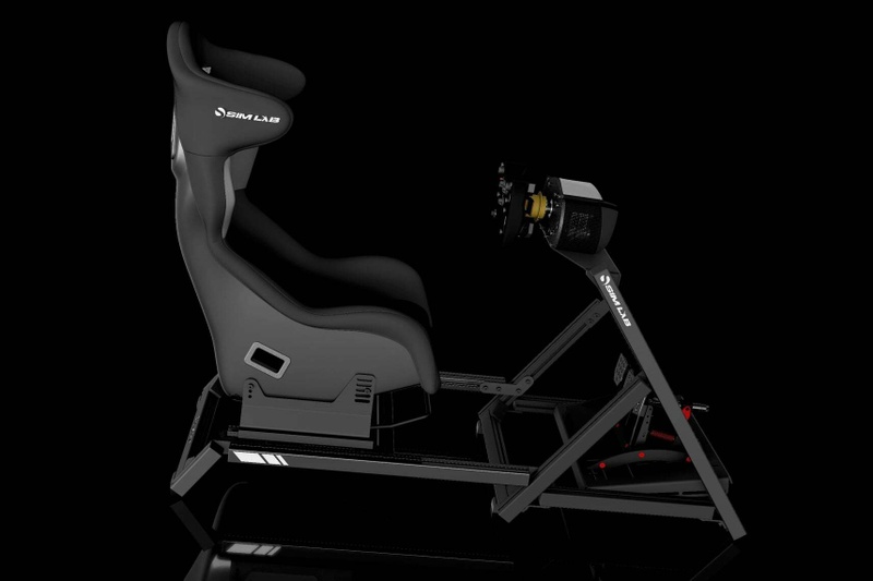

  • Simbob
Wheelstand van Simlab
Afbeeldingslocatie: https://tweakers.net/i/cw5MsrTujzwK6UXL-Ppq4OEZglM=/800x/filters:strip_icc():strip_exif()/f/image/3lw8NRiYmcBEgYE5b54IZ6Cw.jpg?f=fotoalbum_large
  • Spunky25
  • Laatst online: 06-02 22:21
Dit geeft me een behoorlijke Next Level Racing vibe.
  • thunder8
  • Laatst online: 17-11 18:12
thunder8
Het gedonder begint weer.
Spunky25 schreef op dinsdag 23 maart 2021 @ 23:08:
Zonder Simlabs erbij als tekst dacht ik dat het NLR was. Beter goed gejat dan slecht ontwikkeld. ;)
PSN-ID: Thunder76nl
  • Card Nox
  • Laatst online: 00:24
Jammer dat ze het niet flexibel maken / inklapbaar.
