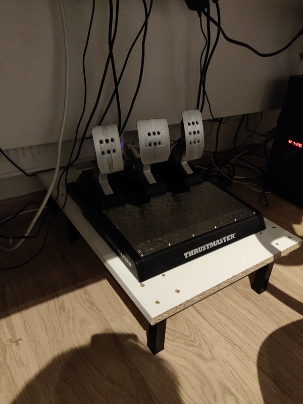

Na de discussie hier vorige week over de Fanatec CSL LC pedals vs de Thrustmaster T-LCM, toch maar voor de T-LCM gegaan, en wat een verschil tov mijn plastieke T150 pedals.
de T-LCM voelt heel kwalitatief aan, ook de hele base voelt super stevig. Ook heel wat dingen die je kan aanpassen. Zelf ben ik nog op zoek naar hoe ik ze het beste vind, maar het is ook moeilijk omdat ik niet weet hoe ze moeten aanvoelen, wat aangeraden is qua veren etc. Tips zijn dus altijd welkom :)
Wat al wel snel duidelijk was, was dat ik toch iets moest bedenken om mijn pedalen op zijn plaats te houden aangezien ik voorlopig nog aan mijn bureau race. Uiteindelijk een idee bedacht en dit weekend dus ook in elkaar gestoken uit wat materiaal dat ik nog over had. Maar omdat ik de pedalen vaak moet opbergen, moest het toch ook redelijk licht zijn. Uiteindelijk heb ik dit in elkaar gestoken:
Afbeeldingslocatie: https://tweakers.net/i/BsbOQWRoGlyX2Jud0hpMpr8UoUk=/800x/filters:strip_icc():strip_exif()/f/image/2xpn5eMzfLKuOSNz5SnSxU2e.jpg?f=fotoalbum_large
Afbeeldingslocatie: https://tweakers.net/i/Chm0FUQq3dlUCPXLsN7Tmr4Oycc=/x800/filters:strip_icc():strip_exif()/f/image/dGsRZwDdzDuGqqlP1pR9gABD.jpg?f=fotoalbum_large
(niet letten op de kabels, dat is nog iets dat ik moet aanpakken :P )
De houten plaat wordt dus als het ware tegen de muur geduwd, en achteraan staan er pootjes redelijk dicht bij elkaar omdat daar ook de meeste druk op komt tijdens het racen. Het grote gat achteraan moest ik maken omdat daar buizen zitten van de verwarming :9~ Al bij al zeker tevreden met het resultaat, het doet zijn job goed momenteel!
Het volgende probleem dat kleiner is, maar nog steeds irritant, is mijn bureaustoel die dus op wieltjes staat. Heeft er iemand ervaring hiermee en hoe heb je het opgelost? Ben al achter wieltjes gegaan die je kan vastklikken, maar het pinnetje ervan was net te groot.

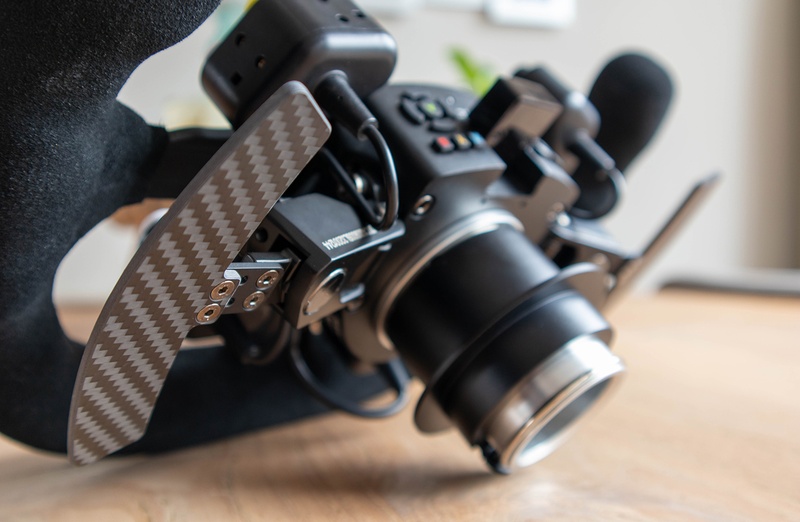

1e diy stuurtje bijna af :o
Alleen nog even uitzoeken hoe ik de handvatten netjes kan bekleden en met welke lijm etc.
Maar voor nu al meer dan tevreden mee met het resultaat.
+ deze is net wat breder dan het vorige TM open wheel stuur (met DD koppeling) en dat merk je toch echt mbt rijden en comfort (voor mij persoonlijk dan). _/-\o_
Afbeeldingslocatie: https://tweakers.net/i/ZuOUULo29ooR5uSPc0va8CfLo18=/232x232/filters:strip_exif()/f/image/Rdgu12vn296M71qH3c8fNZTy.png?f=fotoalbum_tileAfbeeldingslocatie: https://tweakers.net/i/-2E5vGFOt_MXTFJGABRiGZY6QJY=/232x232/filters:strip_exif()/f/image/w5HG0gwaHtObTc1zGKavaHpW.png?f=fotoalbum_tile
Via ali voor 4 euro die extra spacer gekocht voor net wat extra cm optie mbt wheelbase.
En misschien nog ff op zoek naar een AM logo 8)
Ook dank aan @Hupske voor de info/tips/links etc. Dat maakte het puzzelen in het begin stuk prettiger _/-\o_ _/-\o_
Nu volle bak racen en denk wheelbase iets lager zetten. Voor mijn gevoel is het stuurtje nu nog net wat te hoog. Maar dat moet nog ff blijken met wat uurtjes racen :)

  • Aikon
Sinds een aantal maanden ben ik ook aan het racen met een stuurtje en pedalen, namelijk de Thrustmaster TX 458 Italia. Een beetje in een opwelling gekocht toen ik deze bij vraag & aanbod zag staan. Ik speelde eigenlijk nooit racespellen maar het leek me wel al heel lang gaaf om dat eens te proberen met een stuurtje.
Spulletje zit op een Wheel Stand Pro en ik speel vanaf de bank op de TV.
En dat bevalt echt heel goed! Ben begonnen met Forza Horzion 3 en F1 2018, en nu sinds een maandje Forza Motorsports 7.
Ik zit eigenlijk wel sterk te overwegen om de pedalen te vervangen. Helaas passen van Fanatec alleen de CSL Elite pedalen op de Wheel Stand. Als de V3 pedalen hadden gepast, zou ik die hebben gekocht, maar helaas. Toen zag ik de Thrustmaster T-LCM pedalen, die passen denk ik wel. Heeft iemand hier ervaring mee (combo T-LCM en Wheel Stand) of wellicht een beter alternatief qua pedalen? Ik heb gezocht maar wellicht iets gemist.
Het idee voor nu is gewoon fatsoenlijke (load cell) pedalen te kopen icm de huidige set-up. Horzion 3 ondersteund geen dual input, maar dat geeft niet. Mocht ik over een jaar oid nog zo enthousiast zijn, en wellicht wat meer de sim kant op gaan, overweeg ik dan wel echt mooi spul te halen, om het in 1x echt goed te doen. Alle tips zijn zeer welkom.

even los van je pedalen vraag; Horizon met stuur vond ik niet fijn (FH4 althans). Het is voor mij meer een arcade game die beter tot zn recht komt een controller.

Aikon schreef op vrijdag 15 januari 2021 @ 13:22:
Wat is er volgens jou mis met de CSL pedalen? Ik ben persoonlijk een grotere fan van de CSL pedalen dan de V3 pedalen om de doodsimpele reden dat ik graag een 2 pedals setup rijdt, bij de V3 kan dat wel maar is het eigenlijk niet de bedoeling. De CSL bied ook net wat meer ruimte om de pedalen in de breedte te verstellen en met loadcell helemaal geen verkeerde set als je het mij vraagt.

  • Aikon
@R2D2 Ik denk dat t zeker goede pedalen zijn hoor, begrijp me niet verkeerd. Ze zijn echter wel met LC en usb-adapter al €50 duurder en dan komen er nog verzendkosten bij en een upgradesetje voor de Wheel Stand. Ik denk dat ik met de T-LCM een vergelijkbaar setje heb voor €200. Als de reviews zo zie is het meer een kwestie van smaak tussen de twee. Het in breedte afstellen sprerkt me wel aan, maar de Hall Sensor van de Thrustmaster juist ook. Op zich is die €50-100 verschil geen probleem, maar toch. Is hier de Fanatec populairder?

Aikon schreef op vrijdag 15 januari 2021 @ 14:17:
De CSL's zijn niet te vergelijken met de T-LCM. De CSL's zijn in deze prijscategorie de beste pedalen die je kunt aanschaffen. De T-LCM zijn hoofdzakelijk plastic.
De USB adapter heb je niet nodig, die zit al in het Loadcell kastje. Scheelt je weer geld. Die heb je namelijk alleen nodig als je de standaard set op PC aan gaat sluiten.

Vandaag de shifters geupgraded van de Fanatec Universal Hub naar Magnetic Paddle Modules. Ik heb deze al op het Formula V2 stuur en de F1 2020 LE. Dit zijn gewoon super shifters. Het stuur is een turn Racing R20 Evo.
Afbeeldingslocatie: https://tweakers.net/i/t_fqtYkU_ShOii5VEfygc0IKA9k=/800x/filters:strip_icc():strip_exif()/f/image/5ggxbVNbk41hXtlw2iNDVWRU.jpg?f=fotoalbum_large
  • Arfalas
  • Registratie: September 2020
  • Laatst online: 22-10 10:59
Kan je de voordelen noemen?
Ik snap dat je wat meer feedback krijgt, maar eigenlijk vind ik de V2 shifters ook gewoon prima. Ok, ik schakel wel eens mis, maar dat is dan vaak omdat de concentratie gewoon verslapt
  • Poljert
  • Registratie: November 2018
  • Laatst online: 11-11 17:28
Arfalas schreef op vrijdag 15 januari 2021 @ 16:13:
Lijkt mij vooral qua gevoel veel beter.
Ik vind de originele V2 shifters heel matig aanvoelen. Je mist die mechanische 'klik'.
Ik wil zelf ook nog wel betere shifters op de V2, maar dat is een dingetje voor de toekomst.
  • Madhouse1979
  • Laatst online: 11-09 16:29
Madhouse1979
Het inderdaad gevoel, maar ook afstand. De originele shifters van Fanatec zijn in mijn beleving gewoon ruk. Zeker voor de prijs die je voor een stuur betaald vind ik de shifters echt onder de maat. Met een magnetische modificatie wordt het al wat beter maar het is het nog steeds niet.
De MPM geeft betere feedback en hebben minder travel waardoor je veel sneller kunt schakelen. Je voelt nu echt goed dat je schakelt. Ook staan ze wat verder van je af wat het comfort ten goede komt.
Ik vond de standaard shifters van mijn T300 RS beter dan de standaard V2 shifters. Ik heb onlangs dan ook een upgrade uitgevoerd naar de magnetic paddle module en dat voelt echt zoveel fijner! Best een forse investering maar het is er wel één die goed bevalt.
iRacing Profiel
  • Intruder
  • Laatst online: 19-11 11:11
Ik heb zelf eerst een magnetic shifter mod gedaan op mijn f1 stuur, daar was ik niet zo over te spreken als jullie. Het gevoel was beter, maar het kabaal was zo enorm aanwezig dat ik er last van had en 2 kamers verder mijn vriendin ook. Heb op meerdere manieren geprobeerd om dat de dempen, maar het bleef veel kabaal maken.
Nu met de advanced paddle module totaal geen last meer van ik ben echt super blij met mijn shifters nu (mijn vriendin ook, nou, ze is er niet meer ontevreden over 8)7 )
