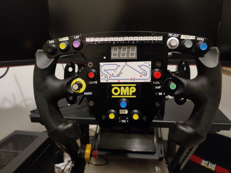

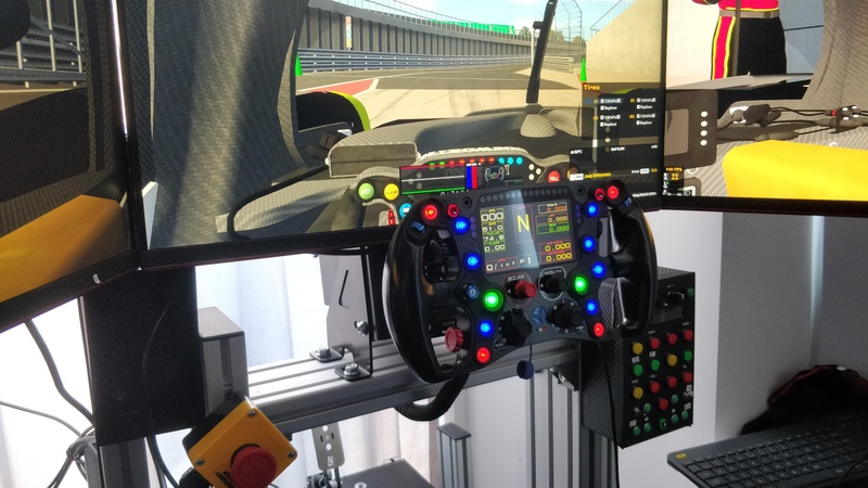

Overigens ben ik zelf ook net bezig om de versie van Turn Racing te maken. Voor 4mm aluminium gekozen en zwart gespoten.
Afbeeldingslocatie: https://tweakers.net/i/isXYwqusTFdBJQqEt0CF12aTq08=/full-fit-in/4920x3264/filters:max_bytes(3145728):no_upscale():strip_icc():fill(white):strip_exif()/f/image/3FRxCfi6kFTG66BALho11iaT.jpg?f=user_large
En zelf net ook mijn Ford GT stuur klaar:
Afbeeldingslocatie: https://tweakers.net/i/QGeFjdE17OUXTFGTw-B9_gNp4YI=/full-fit-in/4920x3264/filters:max_bytes(3145728):no_upscale():strip_icc():fill(white):strip_exif()/f/image/JHZcFWLNRS6k2dGAA5RNziVZ.jpg?f=user_large
Alleen nog een eigen nextion template voor maken en tennisgrips om de grips doen :)

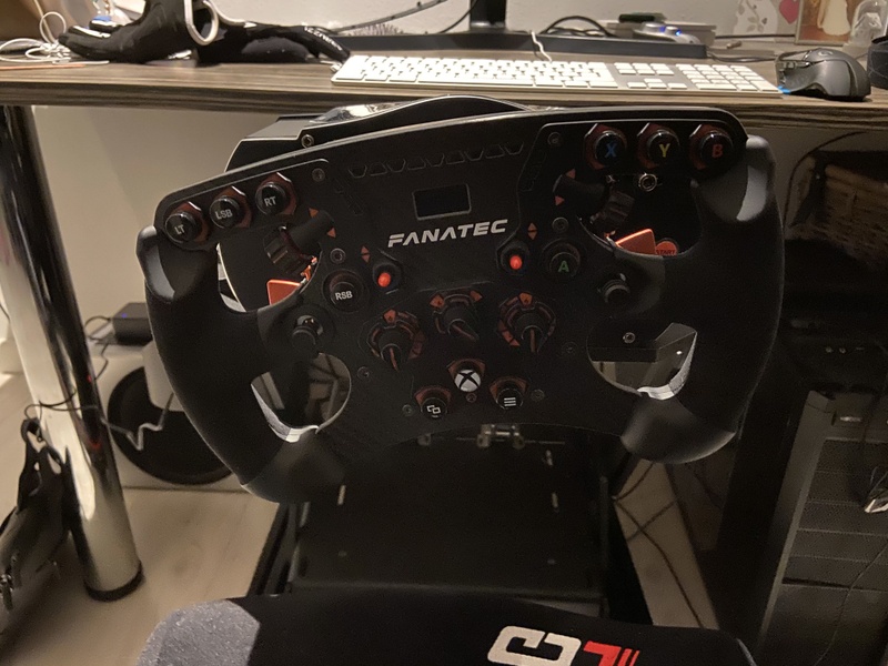

Hallo allemaal, ik heb via via een naar usb omgebouwd fanatec formula carbon stuurtje gekocht. Nu ben ik een beetje onhandig bezig geweest en heb ik de firmware gewist van de Arduino die wordt gebruikt voor de emulatie(noem je dat zo?). Probeerde een ledstrip in te stellen die op het stuurtje zit. Maar nu werken de knoppen dus niet meer. Is hier een simpele oplossing voor? Adruino chip is een ATMEGA 32U4MU.
Van de verkoper begreep ik dat hij hem gekocht had van Johnny Verhoeff @JohnnyV . Klopt dit, zo ja kan je me verder helpen?
  • JohnnyV
  • Laatst online: 13-07 22:30
xanderwest schreef op donderdag 17 september 2020 @ 22:51:
Ik heb wel eens een formula stuur verkocht via MP.
Maar was geen Carbon, maar de normale.
Als t de mijne was, moet ik ergens de firmware vinden.
Die zou ik naar je kunnen sturen.
Stuur anders maar een PM met wat foto’s ofzo om te verifiëren van wie t stuur is :)
  • Schuey
  • Laatst online: 01-09 14:16
Heb even gekeken, ook hier heb ik nog firmware staan, versie 2.2 als een van jullie wat zegt. Laat even weten of dit nodig is.
Kwam ook mijn oude build log tegen met aardappel foto's :+ Ook mooi met een boor van 10mm (!!!) in dun plastic materiaal een gat willen boren en dan gek vinden dat de boel uit je handen klapt... Ahum.
[ Voor 45% gewijzigd door Schuey op 18-09-2020 08:56 ]
  • xanderwest
  • Laatst online: 18-06-2024
Afbeeldingslocatie: https://tweakers.net/i/d_NkDWBTWXZSflex785miby1G6M=/800x/filters:strip_icc():strip_exif()/f/image/iEGO62yjuP6NGVCFaK0iSqTB.jpg?f=fotoalbum_large Deze is het
JohnnyV schreef op vrijdag 18 september 2020 @ 01:19:
Wellicht is het gewoon een black. Mij een beetje een raadsel hoe die naamgeving van Fanatec werkt. Volgens mij hebben ze een stuk of 10 van die formula rims gemaakt ondertussen.
[ Voor 18% gewijzigd door xanderwest op 18-09-2020 10:25 ]
  • JohnnyV
Umm, ik betwijfel of deze ooit van mij is geweest.
Ik had er 1 met gesloten onderkant, en andere shifters en paddles.
Kan wel allemaal aangepast zijn uiteraard, net als alle kleurtjes, maar om nou de onderkant weg te gaan zagen :X
ik beantwoord zo je PM

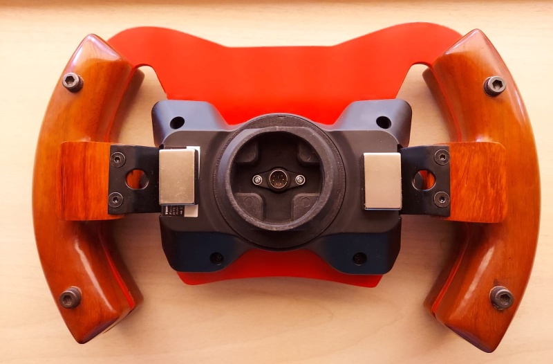

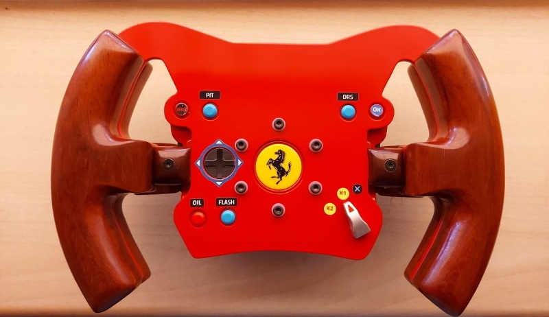

Zie dat jullie weer lekker bezig zijn hier..!! ;) :P
heb zelf de afgelopen maanden ook niet stil gezeten...
Afbeeldingslocatie: https://tweakers.net/i/ioLS4iEs1B89m0k_bFugt3rX-b4=/800x/filters:strip_icc():strip_exif()/f/image/X7iotnLC7Abkw7cpRtVpran1.jpg?f=fotoalbum_large
collega van mij wilde dit stuur(kopie van thrustmaster add on) kopen...dus dacht ik ...Zelf gemaakt word VEEEEL mooier.... >:) het gtb stuur waar ik ook mee bezig was is ook bijna klaar....ALS laatste wil ik toch nog het stuur van onze MAX namaken , van carbon....ben al het een en ander aan het uitzoeken....iemand op dit forum ook interesse?The French Simracer heeft er een gemaakt...gewoon kopietje van maken , met eigen aanpassingen....lijkt een gaaf project....voor in de toekomst...
Afbeeldingslocatie: https://tweakers.net/i/lFhxMquO3s_Y9uQU1K7aY8thaY4=/800x/filters:strip_icc():strip_exif()/f/image/9lDSQfXJYVEleyQVwgjwA9xf.jpg?f=fotoalbum_large
[ Voor 17% gewijzigd door spacebird1 op 19-09-2020 17:12 ]

  • tomolino
  • Laatst online: 29-08-2024
Vandaag komt, na lang twijfelen of ik deze zou bestellen, mijn CLS Elite LC pedaal binnen. Nu lees ik van alles over het juist instellen van dit pedaal.
Aangezien er hier op Tweakers volgens mij een aantal mensen zijn die deze pedalen gebruiken ben ik benieuwd naar jullie settings. Zelf speel ik eigenlijk alleen iRacing, ik ben inmiddels zover dat de brake force naar ''0'' moet ingame, welke setting zijn de juiste in de Fanatec software?
Alvast bedankt.
