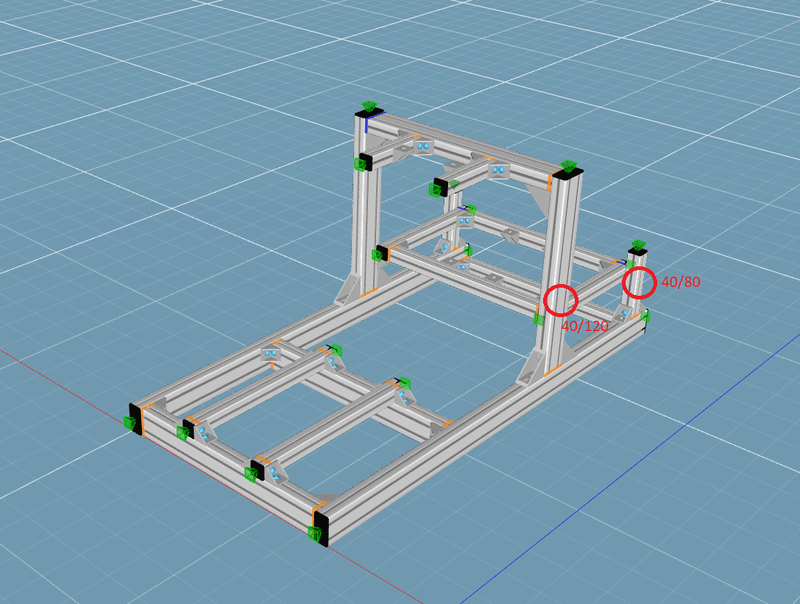

Ben namelijk ook bezig met het bouwen van mijn rig en mbv Maycad zelf een cockpit ontworpen.
Programma Maycad werkt mooi! Vervolgens bestelt via Motedis.
Nu wachten tot de profielen binnenkomen :). Kan niet wachten!
Zeer tof!
Bedankt voor aangeven welk programma je gebruikt. Was zelf ook al een tijdje opzoek en eigenlijk veel op papier aan het uit tekenen en met behulp van andere voorbeelden een rig in elkaar aan het zetten.
Nu ook maar eens proberen in 3D. Qua basis lijkt het heel erg op wat jij hebt neer gezet.
Zodra ik de tekening heb zal ik hem hier ook delen.

Maar zoals hierboven aangegeven is Maycad echt super easy. Heb zojuist ook even mijn tekeningen erin gezet.
Pedalen stuk is aantal graden gekanteld natuurlijk, maar was niet mogelijk in Maycad. Maar die zal scheef staan uiteindelijk.
Dan moet je de profielen die schuin komen te staan misschien net iets langer maken. Dat geeft je meer speelruimte.
En ik zou de profielen waar je je stuur op monteert over het horizontale profiel monteren ipv er tegenaan.
Inderdaad wellicht een beter idee.
Opbouw kwam van een combinatie van;
YouTube: DIY Aluminum Sim Racing Rig Build
En de
GT1-Evo Sim Racing Cockpit
Het monteren aan het horizontale profiel en stukjes naar achter voor m6 aansluiting is denk ik inderdaad steviger. Thanks voor de tip :)

Xentor schreef op maandag 13 april 2020 @ 12:01:
Goed punt, zojuist even bekeken en eigenlijk geen idee hoe ik daar bij kwam. 8)7
En voor een stoel zat ik te denken aan een autostoel. Bijv; Autostyle sportstoel eco (met sledes dus eenvoudig naar voor en achter)
Extra info;
G25 Stuur + pedals (wordt op den duur nog vervangen, pedalen worden waarschijnlijk Thrustmaster T-LCM. Stuur nog niet duidelijk)
Mooi dat het gelukt is!
Zou de stuurmount idd aan de bovenkant van het horizontale profiel maken. Als je dan een zij-profiel pakt van 40x120 kun je de hoek van je stuur ook roteren door 2x 40x40 ertussen te monteren. A la Motedis.

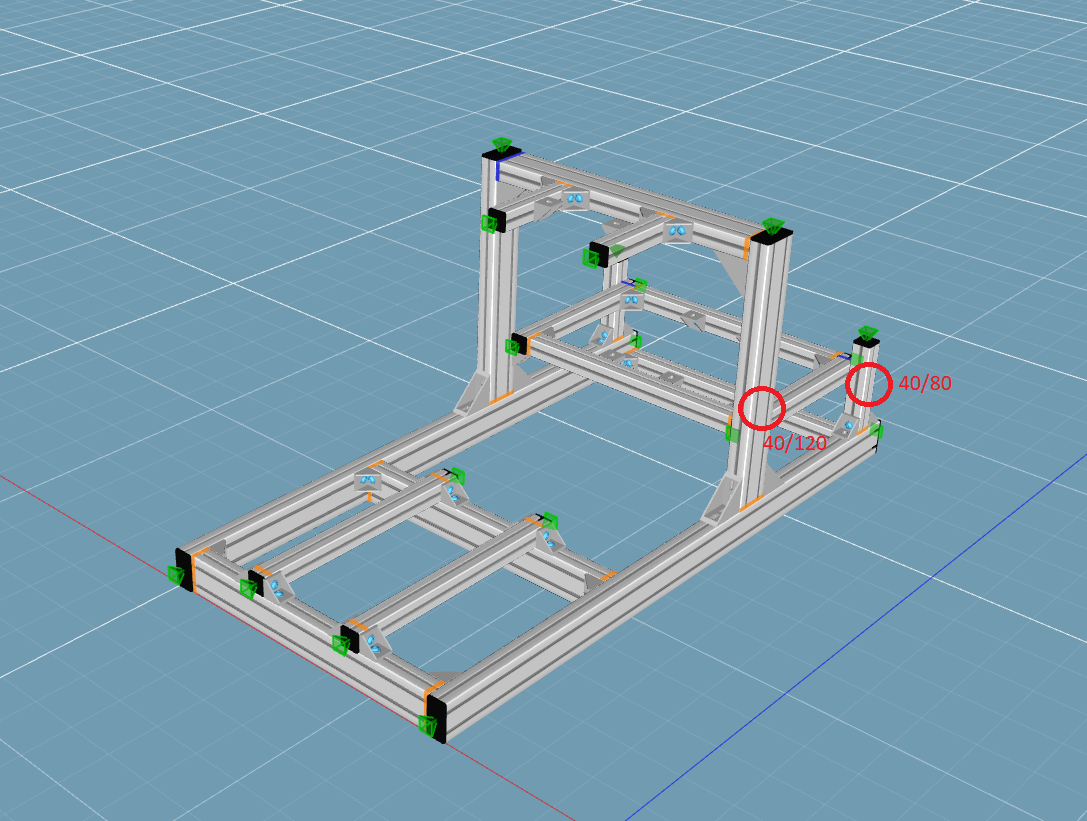

Als ik je een paar tips mag geven. Gebruik voor de achterste staanders voor de padaalplaat 40/80 profiel en voor de staanders van de stuurkolom 40/120 profiel, zo ben je nog flexibeler qua afstellen.
Thanks voor te tips. Helaas zie ik op aluxprofiel geen 40x120 profielen.
Even ter verduidelijking, idee was ook niet dat de pedalen aan stuurgedeelte vast kwam te zitten. Idee zoals deze foto;
Afbeeldingslocatie: https://i.imgur.com/TzFhbMW.png
Wellicht dat dit nog wel een extra profiel wordt zodat de pedalen eventueel ook hoger gemonteerd kunnen worden.

@Xentor Bij motedis hebben ze die profielen wel.
Een extra profiel heb ik ook geprobeerd maar dat werkte niet goed omdat je ze niet aan 2 kanten vast kunt zetten. De stuurkolom profielen zitten er dan te kort bij. Daarom 40/120 profiel zodat je het pedaal gedeelte vast kunt maken aan de stuur kolom en je 8cm meer speling hebt als je ook 40/80 monteert bij de kleine staanders. Dit zorgt uiteindelijk voor een stabieler geheel.
[ Voor 6% gewijzigd door Madhouse1979 op 13-04-2020 16:13 ]

Madhouse1979 schreef op maandag 13 april 2020 @ 13:50:
Waarom 40/120 voor de staanders? Bij je gt1 evo bestaat alles ook uit maar 4080.
Als hij die zijprofielen van de pedalen langer maakt, zoals al is aangegeven heeft die alle ruimte voor het afstellen. Van die kan die eventueel nog 4080 maken aangezien je met loadcell pedalen daar flink aan trekt.
@Xentor verder zou ik zoals aangegeven ervoor kiezen om 4040 profielen voor je stuur bovenop de 4080 te plaatsen en niet zoals nu kort aan de zijkant.
Voor de rest ziet die er goed uit!
Verder kijkend naar wat voor stoel je kiest, lijkt het mij erop dat de kosten laag wilt houden?

Hupske schreef op maandag 13 april 2020 @ 19:54:
Ik heb 40x120 gebruikt zodat ik mijn stuur kan kantelen in een positie waar ik happy van kan worden. Dit aangezien ik niet 3 plaatdelen à la GT1 evo heb om de wheelbase te monteren/verstellen.

JS1990 schreef op maandag 13 april 2020 @ 20:09:
De corner brackets kan je gewoon de pinnetjes van af breken zodat je je die 4080 gewoon schuin kan zetten.

@Hupske ik had graag gewild dat ze op de GT1 Evo zaten. Ik heb nu wat truukjes uit moeten halen om de stuurkolom verder naar mij toe te halen en de pedaalplaat op de zelfde postitie te houden. Had ik 40/120 profiel gehad dan was het allemaal net wat makkelijker geweest.
Het is slechts een advies ;)

Madhouse1979 schreef op maandag 13 april 2020 @ 20:26:
Die pedaalplaat heeft een vaste maat.
De persoon waar je advies aan geeft heeft geen pedaalplaat. Die maakt gewoon gebruik van profielen, dus hij kan daarvan zijn eigen maat kiezen.
Ik vroeg mij dus alleen af waar je advies voor de 120 vandaan komt. Het is toch ook goed om advies te controleren? :)

Hupske schreef op maandag 13 april 2020 @ 20:20:
Dat weet ik van de pinnetjes en de cornerbrackets. Ook nodig voor het horizontale deel.
Als je (bij mijn weten) zowel voor het horizontale deel als de 2 staanders 80x40 gebruikt kun je het horizontale deel (icm cornerbrackets) niet verdraaien. Door 40x120 kun je 2x een los 40x40 profiel monteren (icm cornerbrackets) en door de ruimte tussen de profielen kun je het deel dat erbovenop komt roteren. (Zie afbeelding)

  • Xentor
  • Laatst online: 31-08 09:42
Klopt is wel on a budget build inderdaad. 4040 Platen over het horizontale gedeelte is een goed idee thanks!
Lengte van de zijprofielen van de pedalen langer maken zodat deze dubbel gemonteerd kan worden aan de houder van het stuur neem ik aan dat jullie bedoelen dan toch?
- iRacing profiel | Ryzen 9800x3d | 4070 | 32GB DDR5 | -
  • JS1990
  • Registratie: April 2020
  • Laatst online: 18-06 19:53
Xentor schreef op maandag 13 april 2020 @ 22:02:
Als je de zijprofielen voor het pedaldeck bedoelt:
Deze kun je wat langer maken tov jouw afbeelding die je deelde. Hierdoor kun je de pedalen iets onder een hoek zetten ipv alleen horizontaal (meer verstelmogelijkheid). Ook kun je dan nog wat schuiven met de pedaldeck in lengterichting.
iRacing Profiel
  • Hupske
  • Laatst online: 31-08 21:55
JS1990 schreef op maandag 13 april 2020 @ 20:55:
Even foto uit mijn archief:
Afbeeldingslocatie: https://tweakers.net/i/2PtgO3c1j79lG-rpYSfDtiy4Bks=/f/image/vchiVqeDJ8hWLJJxLS4crie0.jpg
Je kan de 4080 horizontaal gewoon schuinzetten. Waarbij je nog steeds in totaal 4 cornerbrackets kan gebruiken. Daarboven zit 2x 4040 gemonteerd, die je zover of dichtbij kan zetten als je wilt in zowel dus naar voren of achteren of links of rechts etc.
Bekijk mijn Cults3d pagina voor simracing ontwerpen. iRacing.
  • JS1990
Hupske schreef op maandag 13 april 2020 @ 23:17:
Ik zie wat je bedoelt.
Volgens mij heb je het profiel voor de wheelbase met 2 brackets vastgezet.
Ik heb ervoor gekozen om deze met 4 cornerbrackets vast te zetten. Gevolg is het ontwerp wat ik gemaakt heb. :)
iRacing Profiel
  • Hupske
JS1990 schreef op dinsdag 14 april 2020 @ 00:13:
Hij is net zo vast gezet als de pedalen aan de onderkant vast zitten aan de staanders van de wheelbase.
Waarbij bij de wheelbase als je wilt nog 2 extra bij kunnen, want ze kunnen ook nog erboven bevestigd worden en niet alleen er onder. Je hebt de 40120 dus echt niet nodig voor de vrijheid. Met 4080 kan je precies het zelfde.

  • Hupske
Onder andere en je kan daardoor eventueel het wheeldeck dichterbij je zetten of makkelijker je pedalen verder van je af zetten. Maar net wat je prettig vind.
Wat mij nog niet duidelijk is zijn de maten. lengte en breedte.
JS1990 schreef op dinsdag 14 april 2020 @ 07:25:
Ik houd het er op dat er meerdere wegen naar Rome zijn. En dit is mijn weg. :)
Uiteraard zijn er meerdere wegen die naar Rome leiden. Alleen miste ik een duidelijke onderbouwing waarom je voor die weg kiest. En bij een advies is dat wel handig om duidelijk te hebben, zodat hij voor zich zelf goede afwegingen kan maken of hij het zo doet of niet.
Zeker als het on a budget is het handig om goed te weten wat er met de adviezen bedoelt wordt en waarom.
Door bijv voor de 40120 te moeten gaan kunnen de kosten omhoog gaan, omdat die profielen bijv duurder zijn en je komt dan bij een andere shop uit waardoor de verzendkosten ook nog meer zijn :)
En met beide adviezen is niks mis. Jou advies is prima en kan zeker ook! Maar met de 4080 bereik je qua flexibiliteit in principe het zelfde en heb evenveel bevestigingspunten.
  • JS1990
Hupske schreef op dinsdag 14 april 2020 @ 10:10:
Dacht dat de onderbouwing wel duidelijk was, maar kan altijd duidelijker natuurlijk. Feedback is altijd welkom.
Zou je eens een foto van de onderkant van je wheeldeck kunnen laten zien? Snap namelijk niet helemaal hoe je dan 4 cornerbrackets kunt monteren + het horizontale 40x80 profiel kunt verdraaien.
iRacing Profiel
  • Hupske
JS1990 schreef op dinsdag 14 april 2020 @ 10:27:
Afbeeldingslocatie: https://tweakers.net/i/t5HlElzXpWUcK_SvVCu9FTfoFhY=/f/image/aLr6BLXczonyrFehdw0MiHPY.png je kan het allemaal zo bevestigen als je wilt. Dit is zo een vlugge tekening. Breek gewoon de pinnetjes van de cornerbrackets af en ze blijven parallel aan elkaar.
(heb inmiddels mijn eigen rig die profielen recht, aangezien bij DD base zelf de kanteling erin heeft zitten)
  • Xentor
Afmetingen zijn;
1350mm lang
600mm breed (680 met profielen)
Hoogte stuur stuk is 550mm
Na enkele aanpassingen;
Hoogte pedalenstuk 250mm (aangepast naar 4080 profiel)
Vierkant pedalenstuk; 520mm (pedaalgaten zitten op 220mm)
Nieuwe pic;
Afbeeldingslocatie: https://imgur.com/XPNbexr.png

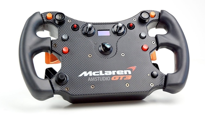

Zie ik het verkeerd of durven ze tweedehands bijna het dubbele te vragen tov. de initiele verkoopprijs? :|
Heb wel zin om mijn CSL Elite Pro stuur te vervangen door een GT3-achtig stuurtje en dacht spontaan aan de McLaren GT3. De allereerste verkochten ze -als ik mij niet vergis- voor een 130€ oid? Nu zie ik ze online te koop voor 280 à 300€...
Afbeeldingslocatie: https://tweakers.net/i/w_32-l3NVedCdPRBsq_8qH97gmQ=/800x/filters:strip_icc():strip_exif()/f/image/MzzkYJzD04LDpix2wqqcnvWQ.jpg?f=fotoalbum_large
Iemand eentje op overschot? :P

Het bovenstaande AMSTUDIO stuur zal alle zwakke plekken van het origineel vast verbetert hebben.
Een prijs van 250,- a 300 euro is dan zeker reëel.
250 voor de het originele model zou ik zeker vanwege het zeer zwakke plastic binnenwerk zeker niet uitgeven.
