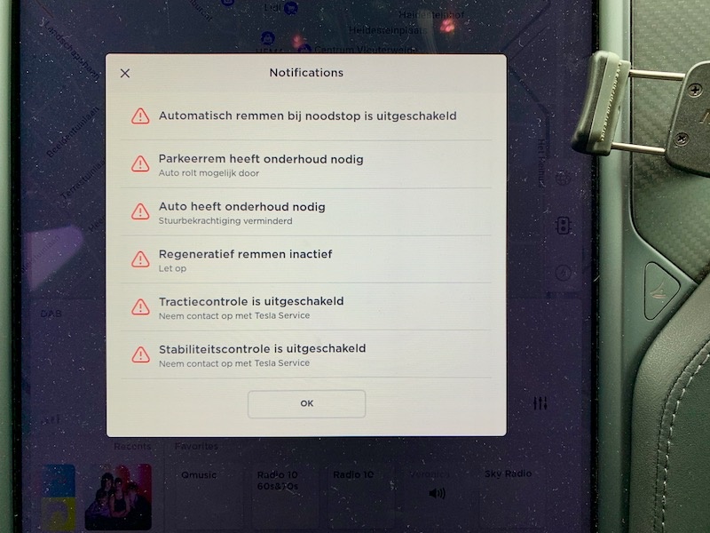

winwiz schreef op zondag 4 november 2018 @ 20:11:
TB heeft iets vergelijkbaars gehad, Er was een signaal kabel defect/geschuurd, die van achter naar voor loopt, en op de data ringleiding storingen veroorzaakte.
Verwacht dat het idd zo iets is. Zeker aangezien het in het begin enkel op een sensor storing leek.
... all gonna wonder how you ever thought you could live so large and leave so little for the rest of us...

  • Zware Unit
  • Laatst online: 07-09 17:52
De Tesla is gelukkig al weer een tijdje terug. Er was niet direct iets kapot, maar blijkbaar een voeding niet helemaal lekker was.
"Thorough diagnosis indicated that there was a power supply issue present caused by a bad ground connection. Cleaned the ground connection thoroughly and confirmed that the alerts disappeared and the vehicle behaves as designed."

  • Zware Unit
Tesla Error nov
En vandaag mijn auto weer naar Tesla gebracht. Opeens weer een bak net foutmeldingen. Begin het echt zat te worden...
