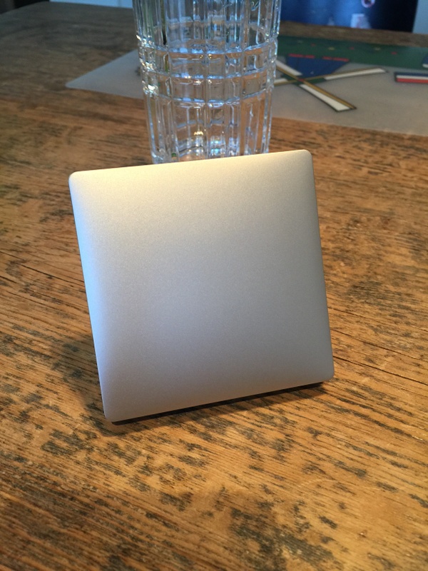

Heb de D1 switch (met live wire, geen null) binnen en werkt simpel. Koppelen met de M2 hub gaat ook zonder problemen. Ik heb me echter niet goed genoeg ingelezen en dacht dat hij ook kon dimmen door long press. Helaas blijkt dit niet te kunnen. Ja, ik kan scenes aanmaken voor Hue zodat bij 1x klikken de lampen op 100% brightness aan gaan en bij 2x klikken 50% brightness bijvoorbeeld, maar dat is eigenlijk niet wat ik wil...

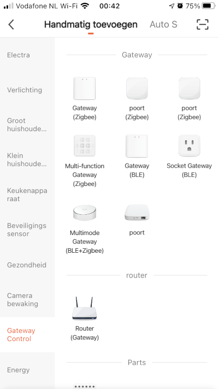

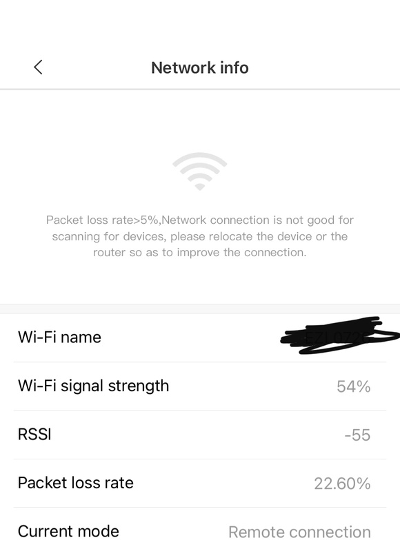

Ik hoop dat ik hier goed zit met een vraag over het combineren van een Wifi (dus Tuya, LSC) setup met Zigbee.
Ongeveer een jaar geleden uit nieuwsgierigheid een enkele Action 'slimme lamp' meegenomen, aangestuurd door de LSC app.
Inmiddels iets verder, overgestapt naar de Tuya app en er achter gekomen dat ik daarmee alle merken kan combineren, zolang het maar Wifi is - en geen Zigbee. Dus nu zo'n 12 lampen en sensoren van diverse merken (Kruidvat, LSC, Tuya) verspreid over het huis, en allemaal aangestuurd door de Tuya app.
Het probleem: ik wil een handje vol temperatuur sensoren toevoegen. Die zijn er in Wifi, maar enkel met scherm of alarm, en daardoor onnodig duur. Zo'n klein simpel Zigbee sensorretje van €6...dat is voldoende.
Mijn Tuya app geeft aan dat ik prima een Zigbee Gateway kan toevoegen...heeft iemand dit al eens in de praktijk getest? Mijn doel is dus mijn huidige smart Wifi setup te behouden, aangestuurd door de Tuya app, maar dan met een Gateway erbij. Via Wifi worden de lampen en sensoren bestuurd, via Zigbee de temperatuur sensoren. Alles binnen 1 Tuya app en alles is met elkaar te combineren in acties.
Kan dat?
Ik denk zelf aan zo'n Silvercrest of Xaiomi gateway. Liefst geen Pi oplossing.
Kan dat?
Dan moet je inderdaad een zigbee gateway toevoegen.
Zelf geen ervaring met de tuya app, zou dus wel checken welke zigbee gateway werkt met de app...

Ik heb net vandaag via marktplaats een 'Zigbee Tuya wifi gateway' gekocht.
Zo'n simpel dingetje van (nu dan) €10
Afbeeldingslocatie: https://tweakers.net/i/mfWJ4FEK9B5yYhqYj4a6FERTBKo=/full-fit-in/4920x3264/filters:max_bytes(3145728):no_upscale():strip_icc():fill(white):strip_exif()/f/image/rbdbUe8S01XcgPsafAGj6eQm.jpg?f=user_large
En al via een buurman een Zigbee PIR geleend om er (mocht het werken) er op aan te sluiten.
Zal wel laten weten hier hoe ver ik kom (y)

Ik merk de laatste tijd dat mijn gatewayv2 vaker “packet loss” krijgt (zie foto), waardoor de gekoppelde sensoren offline zijn of wel verkeerde meldingen geven (deur dicht, maar volgens sensor toch open). Ik haal de gateway op dat moment van de stroom af en plug ik hem weer in. Dan doet hij het weer normaal, totdat hetzelfde weer plaatsvindt. Waar kan dit aan liggen?
Afbeeldingslocatie: https://tweakers.net/i/L8x-FwxcLrdWrs-VASw8Jj9PU7M=/x800/filters:strip_icc():strip_exif()/f/image/Nq0pq8qS45B5wBQVrNII8JKh.jpg?f=fotoalbum_large
ps denk niet dat het aan wifi connectie ligt. Gateway staat twee meter van een unifi ap. In unifi app heeft de gateway ook gewoon goede connectie.
[ Voor 9% gewijzigd door Xtince op 19-02-2021 19:40 ]

Xtince schreef op vrijdag 19 februari 2021 @ 19:38:
RSSI van -55 op die afstand kan ook kenmerk zijn van storing van andere signalen of apparaten. Misschien contra intuïtief, maar kun je de afstand tot het AP vergroten (verdubellen) en dan nog eens kijken of het probleem bestaat?

hpmkruit schreef op vrijdag 19 februari 2021 @ 22:21:
Dank ga ik proberen. Gateway zit wel tussen een slimme schakelaar en ikea lampen die direct aan homey zijn gekoppeld. Daarnaast ook hue lampen in de buurt die weer met de hue bridge zijn gekoppeld. Maw drie zigbee netwerken in een straal van 1 meter. Zouden die dan elkaars signalen kunnen verstoren?

Xtince schreef op vrijdag 19 februari 2021 @ 22:38:
Jazeker. Wi-Fi en zigbee zitten op zelfde 2,4 ghz bandbreedte.

hpmkruit schreef op vrijdag 19 februari 2021 @ 22:40:
Ok dank! Ga hem dan eens verplaatsen en kijken of het daarmee wordt opgelost
@hpmkruit kan ik trouwens ergens zien welk zigbee kanaal de gateway gebruikt voor het aansturen van de xiaomi sensoren? Ik kan in mijn wifi (unifi) wel zien dat de gateway zelf in ieder geval gebruik maakt van wifi kanaal 1.
[ Voor 30% gewijzigd door Xtince op 20-02-2021 08:36 ]
  • jobr
  • Laatst online: 26-07-2025
Xtince schreef op vrijdag 19 februari 2021 @ 22:42:
Kanaal 25

Ik heb dus de nieuwe M2 hub, maar in de accessory tab mis ik toch wat accessoires zoals de smoke detector. Is er een manier om deze toch toe te voegen als hij niet in de lijst voorkomt?
  • Deshmir
  • Laatst online: 07-10 15:54
Tristan schreef op woensdag 10 maart 2021 @ 16:19:
Het land aanpassen, Europa/Nederland heeft nog niet alle devices.
  • Tristan
  • Laatst online: 04-10 11:02
Deshmir schreef op woensdag 10 maart 2021 @ 16:50:
Ohja China Mainland heeft inderdaad véél meer accessoires. Heeft dit nog negatieve impact?
