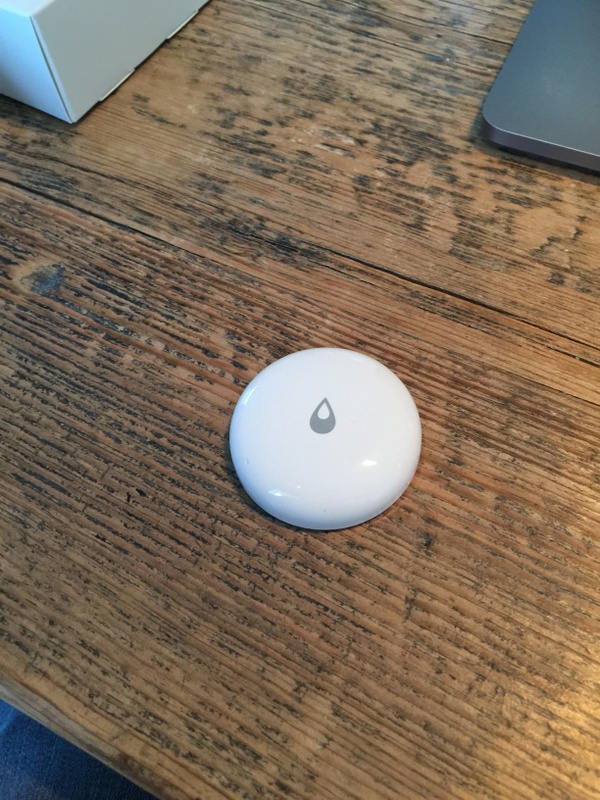

Hij is binnen!
Afbeeldingslocatie: https://tweakers.net/i/dFCcUJiiWM8_k0apiWWhBfVw3e8=/x800/filters:strip_icc():strip_exif()/f/image/l9lJSaIlkzjOY2vhreoyiaJk.jpg?f=fotoalbum_large
Ik heb helaas nog geen accessoires binnen om hem uit te proberen, nog even geduld dus.

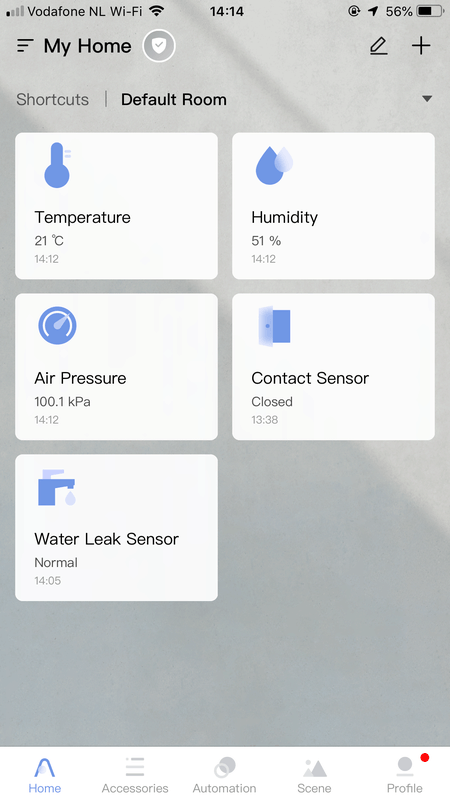

  • Tristan
  • Laatst online: 17-08 17:13
Afbeeldingslocatie: https://tweakers.net/i/8zFOTjNRxkKY4YCe_nWR72SfCrE=/800x/filters:strip_icc():strip_exif()/f/image/TNYOVGuOtZyz2phClKn74nF3.jpg?f=fotoalbum_large
Afbeeldingslocatie: https://tweakers.net/i/JuI6KgpCeLHz_Hj4yqb5U8WTBhE=/x800/filters:strip_icc():strip_exif()/f/image/fsBF2Rce7ay9EjAWRTwLVCyg.jpg?f=fotoalbum_large
Afbeeldingslocatie: https://tweakers.net/i/GxlQ9eDugI8OB6hjQ9baM_YbFFE=/x800/filters:strip_icc():strip_exif()/f/image/59gNd52EISdUbIdDKalkVrHg.jpg?f=fotoalbum_large

De boel is binnen! Ben echt verrast door de kwaliteit van het spul tot zover. Het ziet er allemaal goed uit en bijvoorbeeld die deur sensoren zijn echt klein.
Het toevoegen aan de M2 hub gaat allemaal zonder problemen en is in 5 seconden gepiept. Sta echt te kijken dat die chinezen dit zo goed gemaakt hebben.
De deur sensor pikt binnen een seconde op dat het contact verbroken is en zelfs met de water sensor en homekit integratie krijg ik direct een push notificatie zodra de sensor water detecteert. Ongelooflijk!

Leuk kerstpakket heb je :)

Tristan schreef op woensdag 30 december 2020 @ 14:14:
Die sensors doen het inderdaad hartstikke goed. Tegelijkertijd denk ik dan, waarom niet meer op de markt brengen; luchtkwaliteit, lichtgevoeligheid, co2 en geluid.

terror-oehoe schreef op donderdag 31 december 2020 @ 23:36:
Die licht sensor is er toch al wel? Volgens mij onder het Aqara Mi merk. Zie hem alleen niet staan in het overzicht van mijn hub.
Gaaf!
Waar heb jij de M2 hub vandaan?
En de deur-sensoren? Beter leren kijken :D

i2Paq schreef op vrijdag 1 januari 2021 @ 13:33:
Gaaf!
De link voor de m2 hub staat in een post van een mij paar post hierboven.
De rest komt van alie
