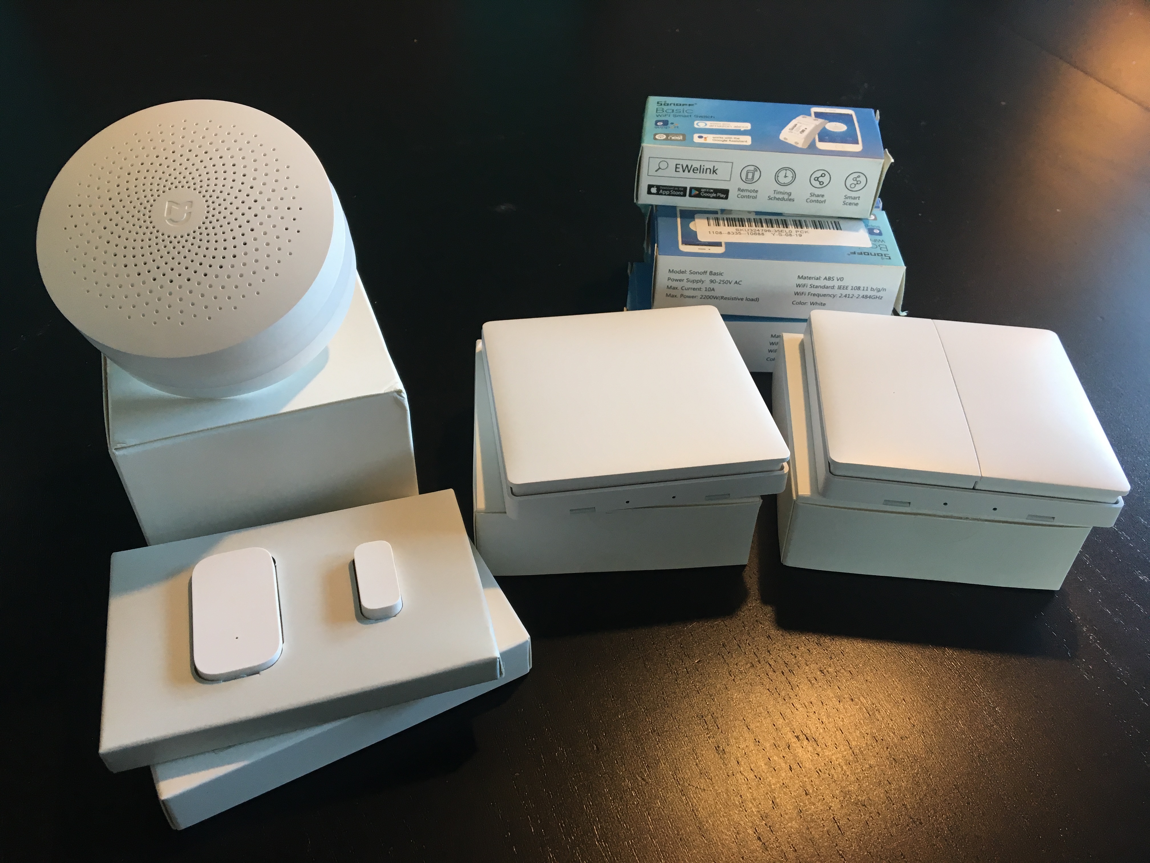

Na een avondje dit leuke topic doorgelezen te hebben lijkt wel of we allemaal (of veel van ons) dezelfde vrouw hebben 8)7
Ik heb op 28/11 via Ali mijn Gateway V2, 2 wireless wall switches en een deur/raamsensor besteld... Zit ook nog steeds met smart te wachten.
Als dit naar behoren gaat werken, zal er nog wel aardig wat muurschakelaars besteld gaan worden.
Met de schakelaars wil ik Hue lampen en wat Sonoff (Tasmota geflashte) switches aansturen. (Bedankt Hans? die liet zien dat je de wireless schakelaars wel op de bestaande inbouwdozen kan monteren.
De deur sensor moet automatisch de verlichting in de hal gaan schakelen op het moment dat we in het donker thuis komen.
Daarnaast ondertussen ook bezig met NodeMCU's om ledstrips en Neopixel LEDringen aan te sturen dmv MQTT.
Ik gebruik trouwens Home Assistant, wat ik iedereen van harte kan aanbevelen. Als je eenmaal doorhebt hoe relatief eenvoudig de YAML configfiles werken.

Sonoff en neopixel is voor mij nieuw, maar wat Kun je ermee icm Xiaomi en/of HA? Werkt dat op dr gateway?

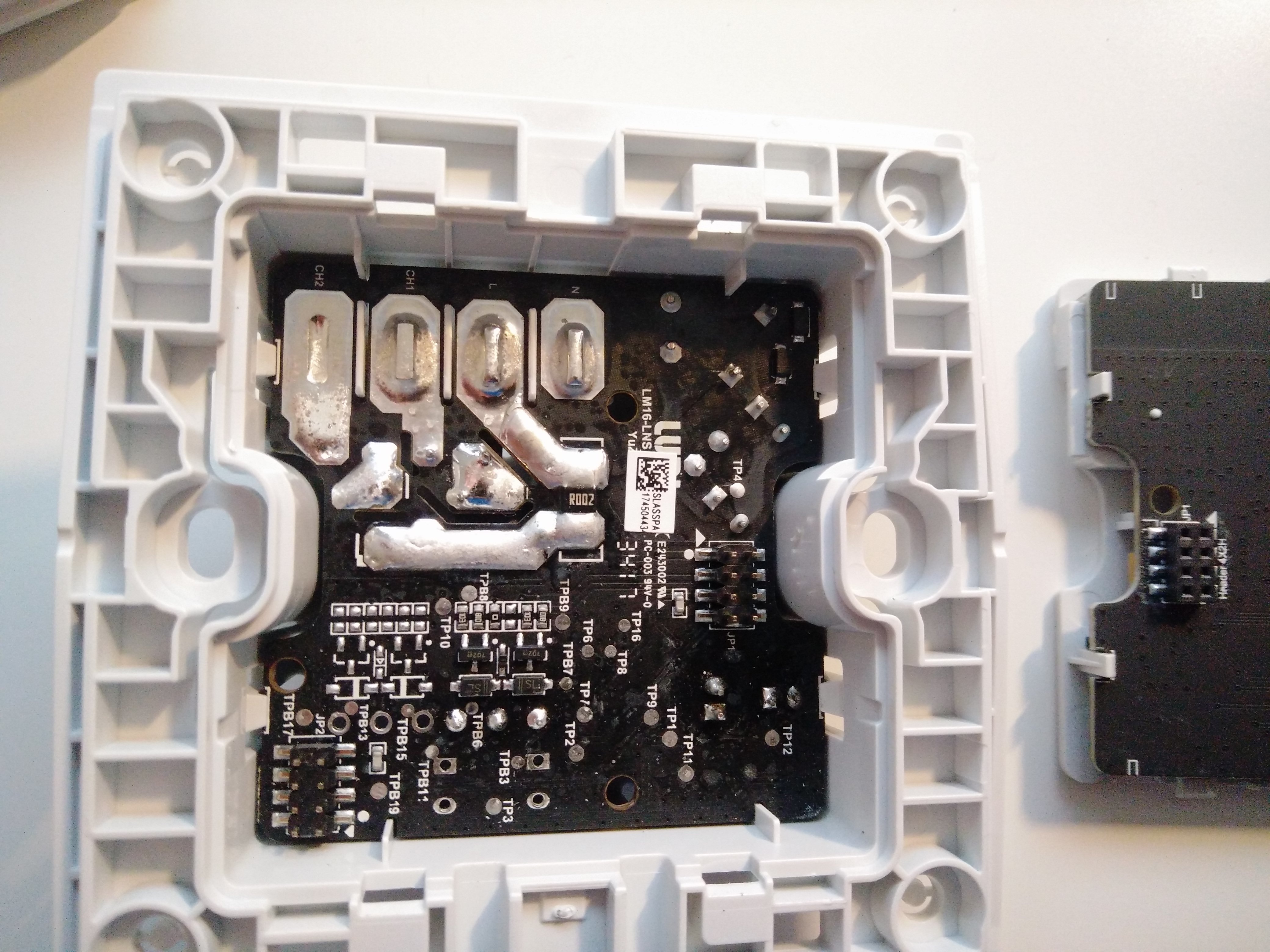

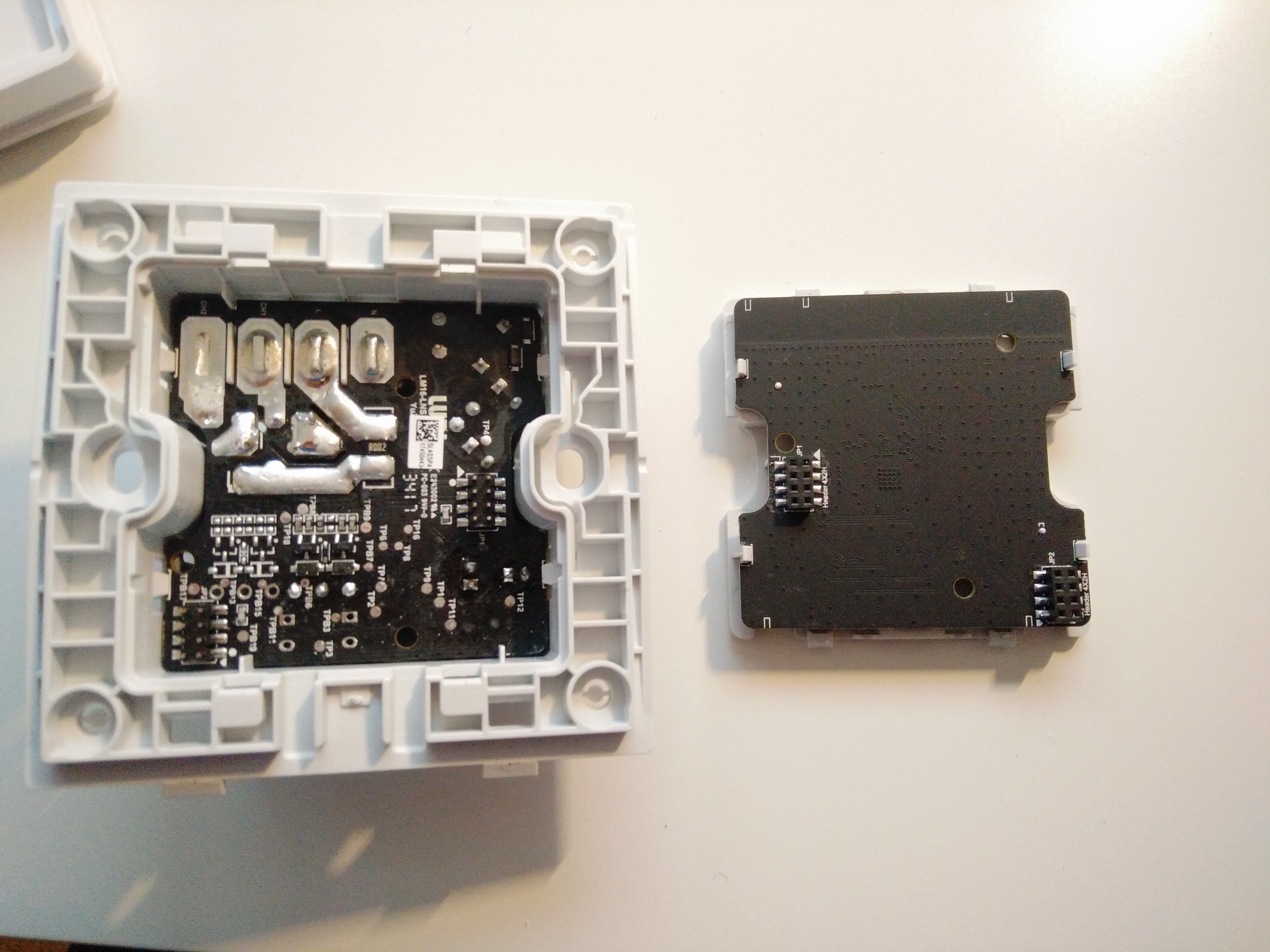

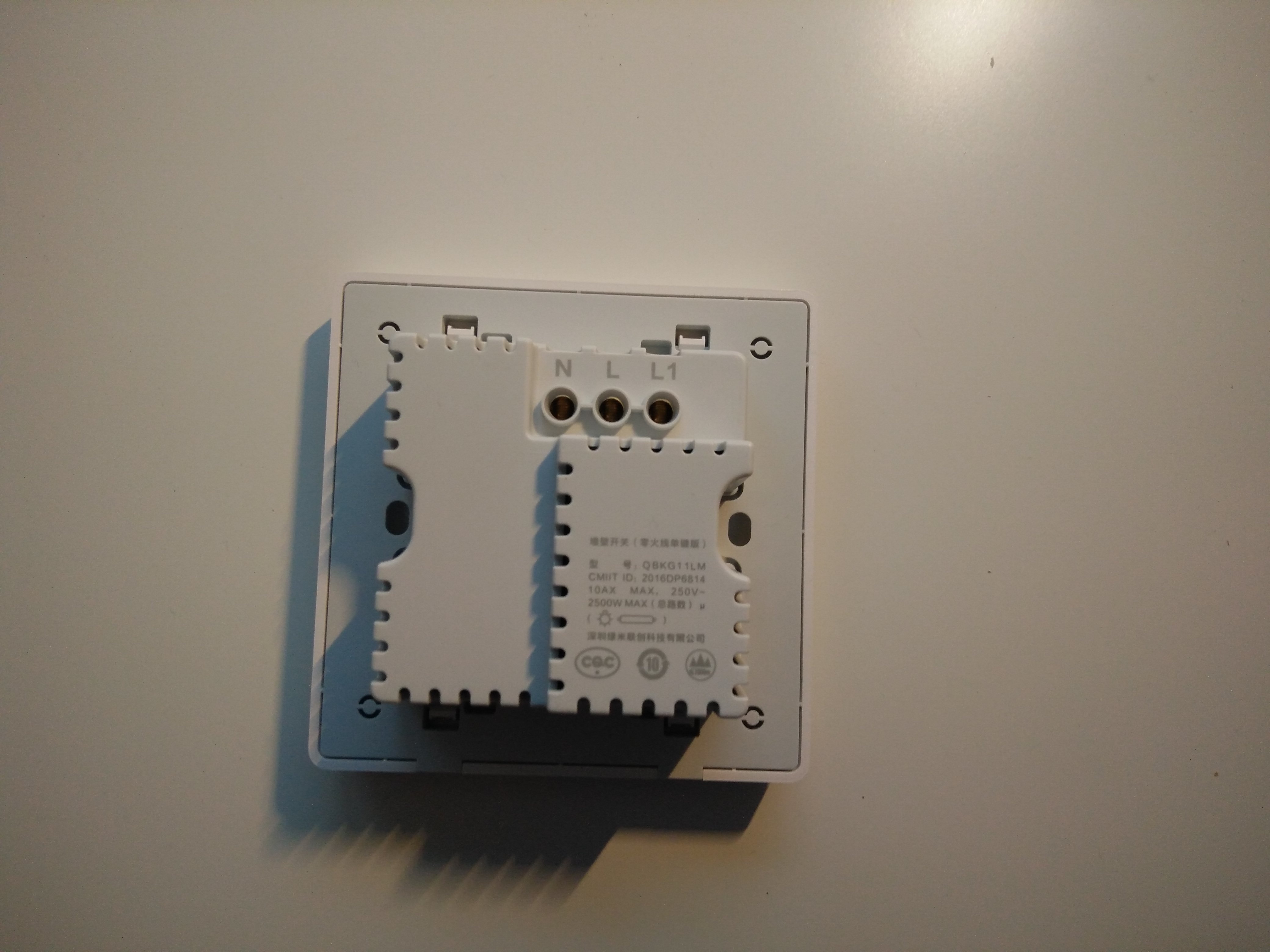

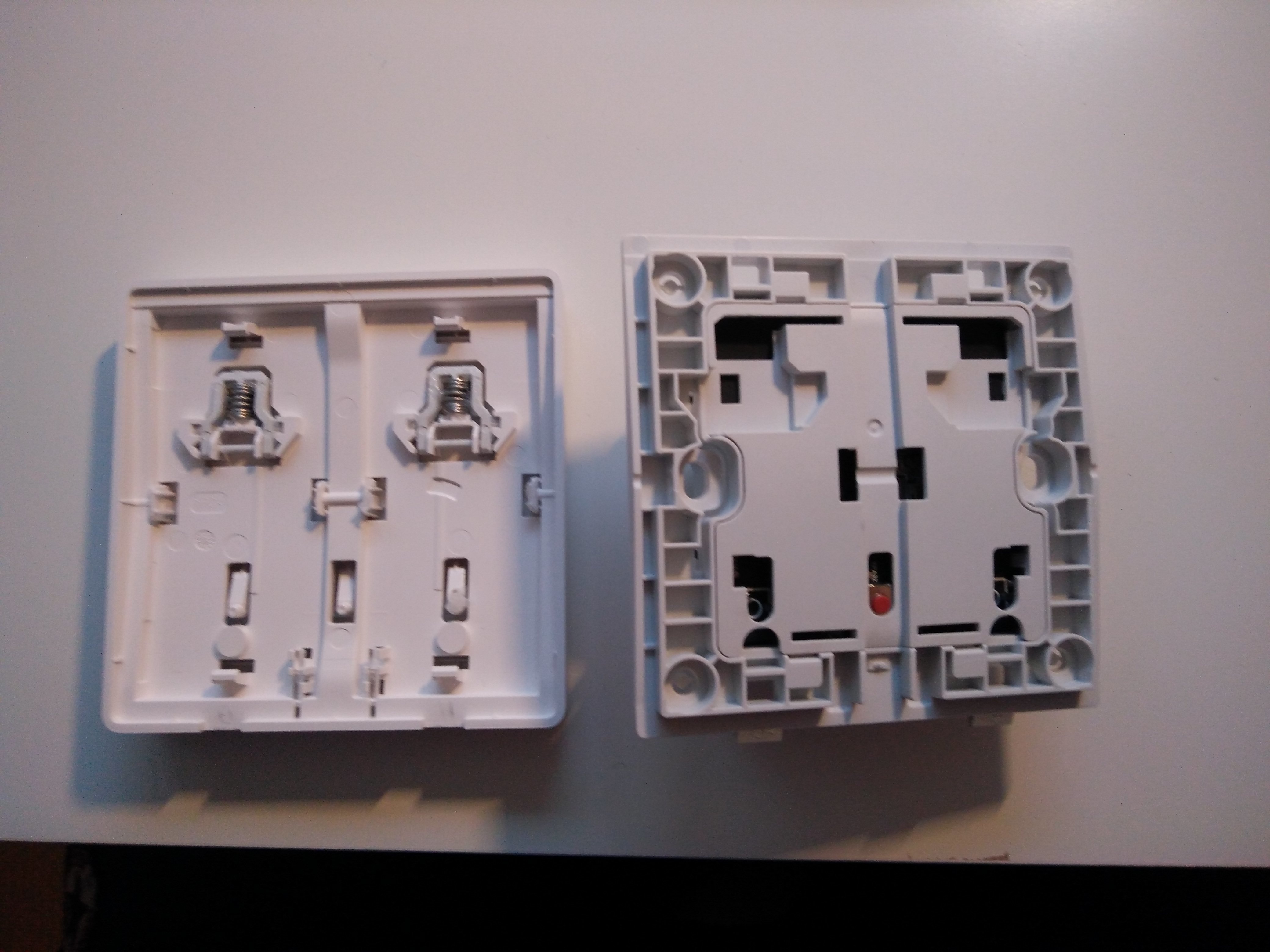

Hierbij enkele foto's van de binnenkant van de bedraade wall switch:
Aqara Wall Switch 1
Aqara Wall Switch 2
Aqara Wall Switch 3
Aqara Wall Switch 4
Ook heb ik hem (loshangend aangesloten):
Aqara Wall Switch 5
Installatie via de Mi home app ging makkelijk (een paar seconden de knop ingedrukt houden). De schakelaar werkt verder ook losstaand. Zonder hem gekoppeld te hebben, werkt hij gewoon als schakelaar.
Helaas wordt deze schakelaar niet herkend in home assistant, daar is blijkbaar een firmware update voor de gateway voor nodig (de gateway retourneert geen waarde voor 'model').

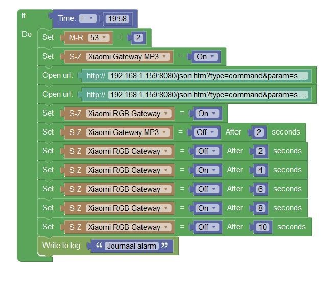

Ik heb de volgende blocky:
blocky
Die urls zijn die ik eerder heb geschreven.
Alleen bij de eerste RGB On heb ik de juiste kleur.
Ik hoef toch niet bij elke On eerst de kleur te zetten?
Kan deze kleur niet bewaard blijven?
Wat ik nou eigenlijk verwacht is dat ik de kleur op groen zet en dat deze kleur groen blijft totdat ik de kleur weer verander.

Dus als ik het goed begrijp, in mijn geval moet ik bruin naar L en zwart naar N.
L1 blijft vrij, gezien ik maar 1 lamp ga bedienen.

SolarOrbiter schreef op vrijdag 15 december 2017 @ 16:04:
Nee, je hebt een nuldraad nodig (blauw) die naar N gaat.
De schakelaar is de onderbreking tussen de bruine en de zwarte fasedraad, net zoals de dimmer dat nu is.
De bruine draad gaat dus naar L en de zwarte naar L1.

Nieuwe spielerei is binnen!
Afbeeldingslocatie: https://tweakers.net/ext/f/LhAXKUadVTSeyodUH2KMm0t5/thumb.jpg
De twee schakelaars kon ik direct koppelen aan de gateway. Met de deursensor is dat nog niet gelukt.
Home Assistant herkende de gateway direct zonder config. Althans, hij gaf aan dat de config niet goed is voor de Gateway.
Ik ben dus de rest van de zondag onder de pannen. Mooi moment om aan te geven dat ik geen tijd heb voor een kerstmarkt. 8)7

Nog even een ander probleempje. Ben bezig om een test blockly op te zetten.
Zodra mijn deur contact "open" gaat moet ie een alarm ringtone afspelen voor 10 sec.
Nu speelt ie niks af en krijg ik in de log:
2017-12-17 15:57:43.344 Error: EventSystem: Device ('Xiaomi Gateway Alarm Ringtone', ID=11) used in event 'Temp wijziging2_1' not found, make sure that it's hardware is not disabled!
Nadat ik de alarm ringtone handmatig heb laten afgaan in de "dashboard" doet hij het wel met de sensor. Komt dit door een timeout of moet dit altijd de "eerste keer"...????

Tym schreef op vrijdag 15 december 2017 @ 16:42:
Ik heb geen oplossing gevonden nee. Ik was eigenlijk niet van plan om in mijn muur te gaan breken. En als dat al zou lukken, dan lijkt het me nog wel een uitdaging om de inbouwdoos eruit te krijgen. Voor nu blijf de schakelaar dus even als hobbyprojectje ;-)
Ik heb trouwens ook een versie gevonden met alleen de L en L1 (single button) en L, L1, L2 (double button). Hier heb je dus geen Nuldraad voor nodig. Deze heb ik namelijk niet en dat zou ik moeten trekken.
Is er qua functionaliteit een verschil tussen de met en zonder N-lijn? En qua (extra) elektra verbruik tussen de 2, bij "stand-by"?
Het gaat mij er met name om dat ik zowel de app als de schakelaar kan gebruiken. En dat via beide wegen het aan en uit moet gaan.
