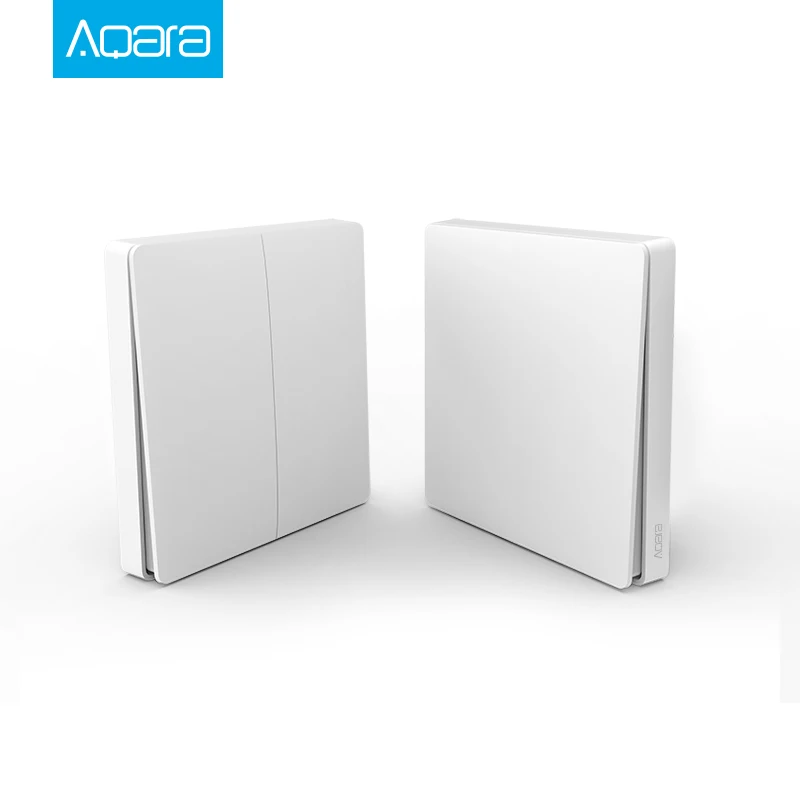

  • h4ns
Ik heb het persoonlijk niet zo op die voice commands, maar ieder z'n ding ;)
Uiteindelijk komt er gewoon een Aqara muur schakelaar die alles uit moet zetten.

Vandaag ook na wederom twijfelen mijn AliExpress mandje bevestigd ;)
Heeft iemand ervaring met het vastmaken van de wireless Aqara switches over inbouwdozen heen? De bestaande schakelaar gaat te komen vervallen, dus wil deze over het gat heen vastmaken. Vastplakken in het luchtledige gaat niet werken natuurlijk..
deze dus
Afbeeldingslocatie: https://ae01.alicdn.com/kf/HTB13uBmRpXXXXXuXpXXq6xXFXXX9/Original-Xiaomi-Aqara-Smart-Switch-Light-Remote-Control-ZiGBee-wifi-Wireless-Key-Wall-Switch-work-with.jpg

lolgast schreef op vrijdag 8 december 2017 @ 15:30:
deze dus
wat wil je hiermee bedienen?

Hue lampen. Alles zit via HomeAssistant aan elkaar geknoopt. Dit wordt voor de gang, overloop, zolder
deze dus
Is vrij simpel, alleen even twee gaatjes boren (ruimte voor aanwezig) en je schroeft het er zo op.
Alleen als je twee (of meer) schakelaars langs of boven elkaar hebt kan het wat moeilijker worden omdat de Aqara's ongeveer 1cm groter zijn dan onze regulier spul hier in NL.
Heb er toevallig net nog één op gezet en even wat foto's gemaakt:
De patiënt
Afbeeldingslocatie: https://i.imgur.com/Ao8FvbTl.jpg
Afdek plaat los klikken
Afbeeldingslocatie: https://i.imgur.com/n1kPVuBl.jpg
Schakelaar er uit halen, draden doorverbinden d..m.v. een lasdop
Afbeeldingslocatie: https://i.imgur.com/2r9dsVFl.jpg
Al set
Afbeeldingslocatie: https://i.imgur.com/oUTQnfQl.jpg
Aqara uit elkaar halen door simpel met een schroevendraaier de palletjes open te klikken
Je ziet de ruimte voor de schroeven al!
Afbeeldingslocatie: https://i.imgur.com/2RBe7itl.jpg
Opmeten en aftekenen aan de achterzijde
Afbeeldingslocatie: https://i.imgur.com/rSClCUYl.jpg
Gaatjes geboord
(de doos zat een beetje scheef in de muur, vandaar dat mijn gaatjes dus ook niet helemaal recht er in zitten)
Afbeeldingslocatie: https://i.imgur.com/tAwAHB0l.jpg
Vastschroeven op de muur
Afbeeldingslocatie: https://i.imgur.com/XlOSTRsl.jpg
Er op klikken en klaar! :)
Afbeeldingslocatie: https://i.imgur.com/DMHf0Fll.jpg
De wireless wand schakelaars zijn voor rond de 10,- / 11,- Euro per stuk hier te vinden:
https://www.gearbest.com/...626696.html?lkid=11781134 (enkel)
https://www.gearbest.com/...610095.html?lkid=11781156 (dubbel)

Jij hebt de draden doorverbonden maar ik dacht dat de schakelaar ook als fysieke schakelaar gebruikt kon worden. Of heb ik dat verkeerd....
  • lolgast
  • Laatst online: 23:01
martinvdm schreef op zaterdag 9 december 2017 @ 09:11:
Dan moet je de niet wireless pakken (zonder batterij). Het binnenwerk van die schakelaars is echter niet op europese inbouwdozen van 50mm gemaakt en dat past dus niet in de muur :/
  • h4ns
Nee die passen inderdaad voor geen meter.
Ik had er één besteld in de hoop dat het passend te krijgen was maar dat gaat niet lukken zonder serieus hak en breek werk.
Wel interessant als je met nieuw/ver/her/ bouw bezig bent.
Als iemand die van mij over wil nemen nemen hoor ik het wel!
Is de dubbele versie, deze dus: https://www.gearbest.com/access-control/pp_626699.html
