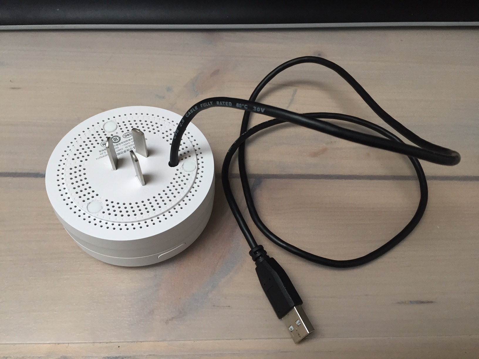

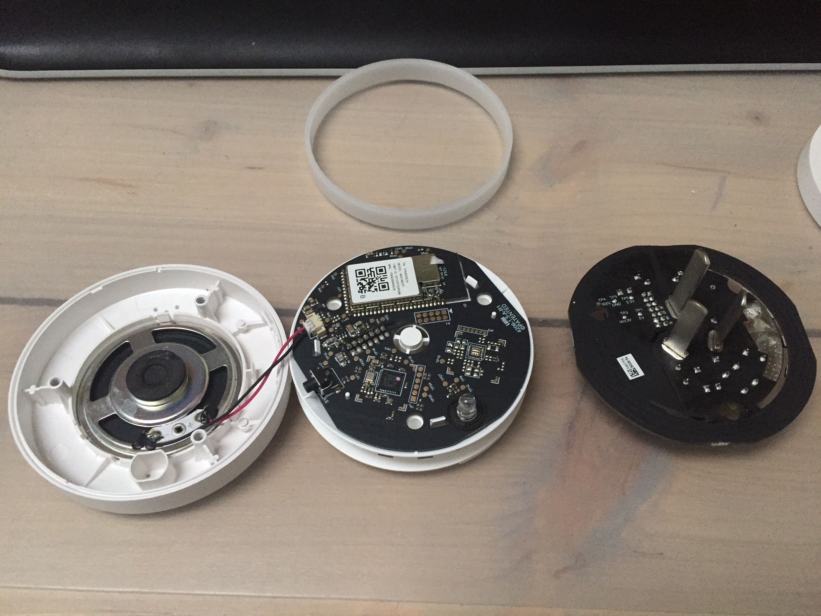

Open gemaakt:
xiaomi hub1

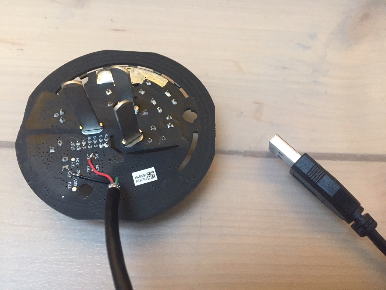

USBkabel eraan gesoldeert:
xiaomi hub2
Ik moest even nog de app installeren en een account aanmaken.
Uiteindelijk kunnen connecten op USB-power!
De ledverlichting ging niet aan (knippert af en toe), maar de radio (chinees) werkte prima.
Ik wil er geen devices aan connecten omdat die allemaal aan mijn ST-hub hangen en niet wil loskoppelen.
Dus het lijkt allemaal prima te werken, behalve de ledverlichting

Inmiddels een sensor toegevoegd, werkt ook op de usb-powered hub.
Ik ken de hub verder niet, maar valt me op dat de statuswijziging van een sensor niet direct zichtbaar is, je moet eerst de logfile openen....
Maargoed, het werkt dus prima op 5V
Ding gaat toch weg, ga m maar weer in elkaar zetten.
xiaomi hub2
Iemand een idee hoe ik mijn account er van kan verwijderen zodat ik m kan verkopen?
[ Voor 22% gewijzigd door rinkel op 27-11-2017 13:09 ]

Nice. Ik denk dat de LEDs op 12v zitten, overige zaken zullen idd 5v zijn. Goed te weten dat dit effectief geen probleem is. Misschien moet ik toch een tweede bestellen.
  • DaLass
  • Laatst online: 14-10 21:41
Gianni.vh schreef op maandag 27 november 2017 @ 13:32:
Er zit ook nog een punt op de PCB waar 10.8v bij staat, dus mogelijk is die voor de LED's. (TP4 op de PCB).

Wel apart dat er een 3 pins aansluiting op zit. Terwijl je zou verwachten dat je de gateway ook prima in een ongeaard stopcontact kunt stoppen toch? :) gezien het een plastic behuizing betreft. Of zou die derde pin er voor de stabiliteit opzitten (zodat je 'm recht in het stopcontact drukt), maar niet echt een functie hebben verder..
