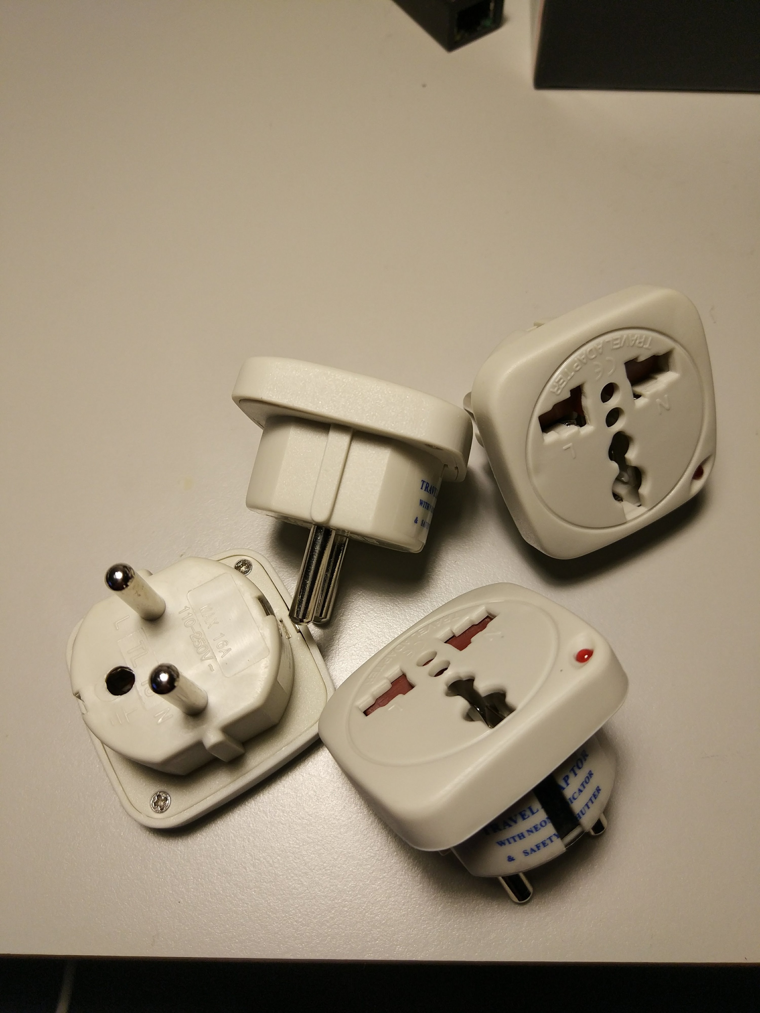

Mijn verloopstekkers van eBay zijn binnen. Nu nog de aqara spullen. Die heb ik allemaal zonder track en trace besteld via GB.

Mag ik vragen bij welke koper je de stekkers hebt gekocht?

Mijn stekers ook ontvangen. Zijn perfect en ook van ebay. Waren overigens binnen een week binnen (uit HongKong).
Afbeeldingslocatie: https://tweakers.net/ext/f/HXtEhH0QZcEfTprZRAYuneTh/thumb.jpg
Nu nog de gateway met andere spullen, die is al een dikke drie weken met de trein onderweg en nu ergens in polen :(

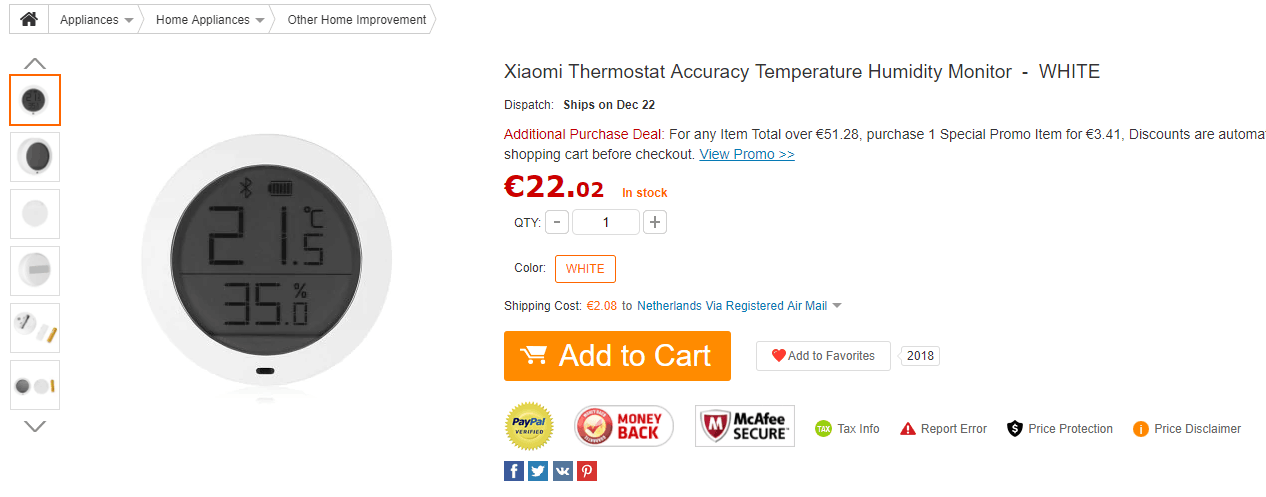

Ik ben uiterst benieuwd wat deze "thermostaat" kan betekenen. Gisteren was ie overigens in de aanbieding voor 12 euro.
Afbeeldingslocatie: https://tweakers.net/ext/f/qAU7SIcaFFYhHgC5mFvs6qjv/full.png

renedis schreef op donderdag 21 december 2017 @ 19:35:
Je zal er toch iets van een Bluetooth gateway voor moeten hebben. YouTube: Xiaomi Thermostat Accuracy Temperature Humidity Monitor
