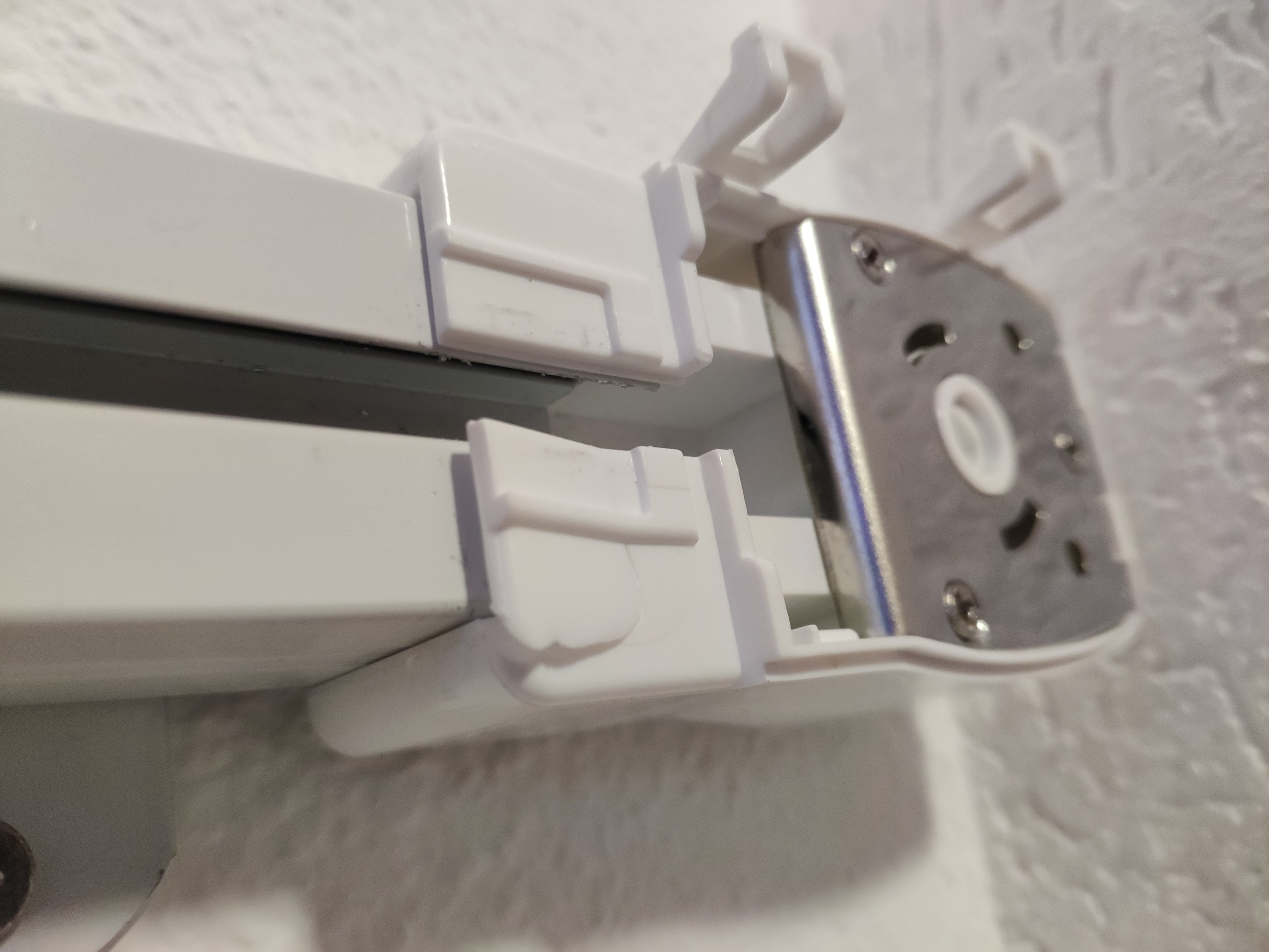

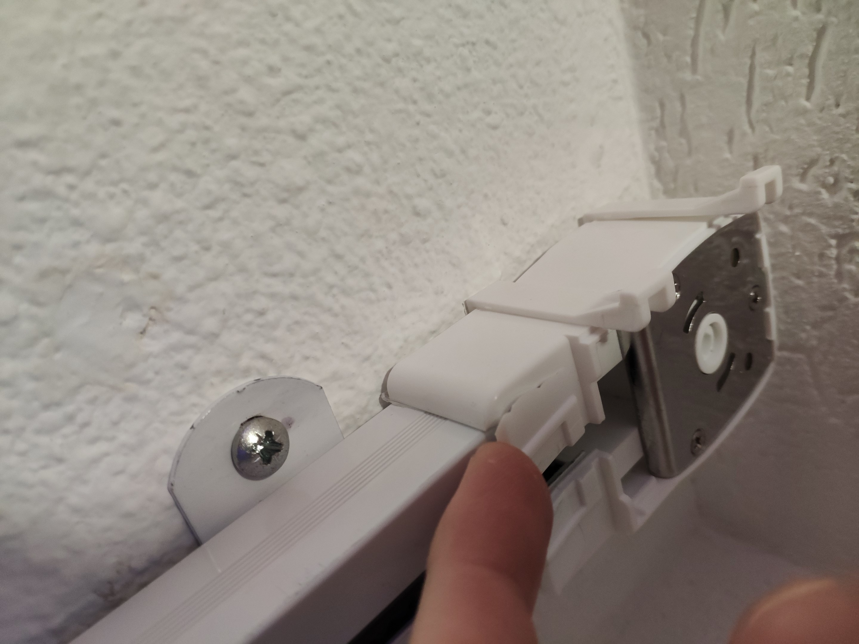

Daniel. schreef op maandag 10 december 2018 @ 22:05:
Ik heb van het weekend de rails eindelijk opgehangen na 2 maanden, maar nu bij het ophangen kom ik hierachter. Ik vermoed dat dit al zo was bij aankomst, de scheur/breuk is best glad en de andere 2 rails hebben het niet.
[Afbeelding: Rails 1 kapot]
[Afbeelding: Rails 2 kapot]
Wat is de beste manier om het te fixen.
Buiten dit probleem bevallen ze verder wel? Ik ben nog in overweging ze te bestellen, maar lees weinig reviews van mensen over de gordijnrails.
Verder wellicht als tip om even de verkoper (indien Ali) een berichtje te sturen, over het algemeen heb je op Ali best oke service.

Underworld schreef op woensdag 12 december 2018 @ 20:56:
Ik heb de rails ook. Bevallen prima. Wel aardig aan de prijs ( 4.20 meter). Verzonden met UPS in 2 delen. WAF is ook goed op orde. Ik heb een switch onder de salontafel geplakt. Druk op knopje en de gordijnen gaan dicht.
Mocht je het gaan bestellen dan zou ik je adviseren om even na te kijken hoeveel haakjes je aan je gordijnen hebt. Dan kan de verkoper meteen het goede aantal runners in de rails stoppen.

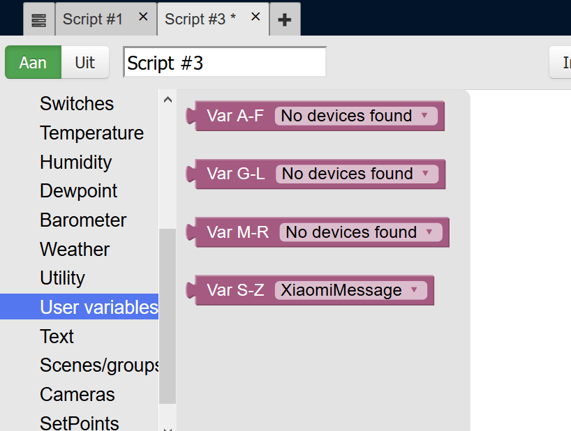

sterremos schreef op zondag 9 december 2018 @ 14:23:

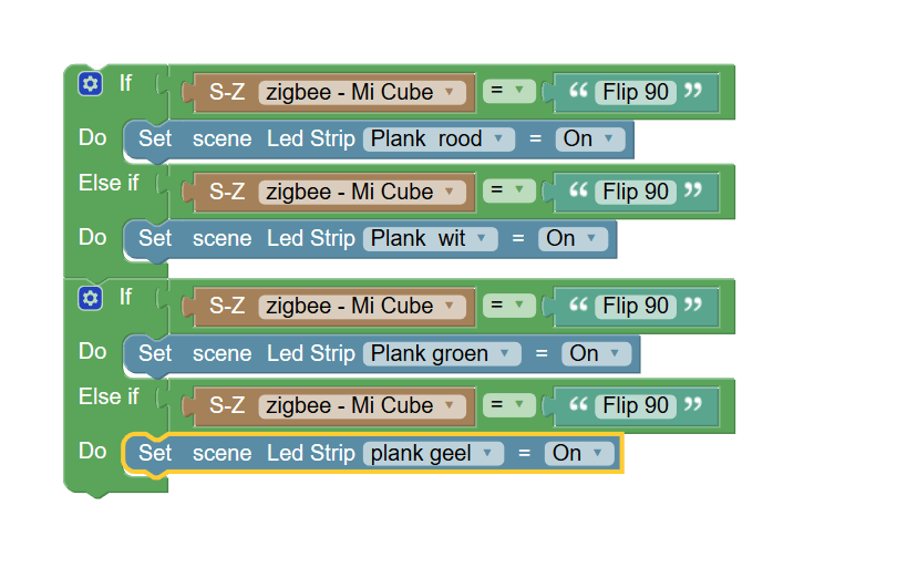

even een hulpje nodig bij het volgende, ik heb een yeelight led strip en wil deze met de mi cube gaan bedienen om een aantal kleuren te switchen.
ik heb een 4 tal scenes aangemaakt , rood, geel, groen en wit,
deze wil ik elke keer als ik de cube 90 graden flip dat de kleur veranderd naar die van de scenes.
ik heb een blocky gemaakt , de eerste vier gaan goed, dan loopt het niet verder. ik weet dat het niet klopt, maar zie het even niet, volgens mij moet het weer gereset worden naar de eerste loop?
Ik heb sinds gister ook m'n strip binnen en ben ook wat aan het stoeien om de kleuren te veranderen:
Afbeeldingslocatie: https://gyazo.com/3a57b2b560d352a95888408441ccf0ae.png
Misschien dat dit iets voor je is? Wel verschillende acties, maar het werkt wel.

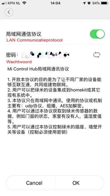

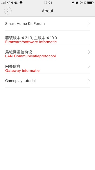

Ik heb zelf helaas geen Android telefoon of tablet dus ook deze app niet. Is er nog een mogelijkheid om dit in iOS te doen ? Het about scherm is daar niet meer beschikbaar in de laatste versie van de app.
  • Rgerr
  • Registratie: Juni 2017
  • Laatst online: 12-09 21:51
harm12 schreef op vrijdag 14 december 2018 @ 10:55:
Kan gewoon met iOS app, net nog even geprobeerd. Werkt prima.

Rgerr schreef op vrijdag 14 december 2018 @ 11:03:
Ziet mijn Mi Home er dan anders uit ?
Afbeeldingslocatie: https://i.imgur.com/jk9Q1IS.png
[ Voor 5% gewijzigd door harm12 op 14-12-2018 11:17 ]

harm12 schreef op vrijdag 14 december 2018 @ 11:17:
Jij hebt de Aqara Hub en niet de Xiaomi Hub, ik denk dat daar het probleem ligt.

vuurtjih schreef op vrijdag 14 december 2018 @ 11:21:
En die is niet in HA of Domoticz te krijgen ?

harm12 schreef op vrijdag 14 december 2018 @ 11:24:
Not sure. Onderstaande komt hier vandaan:
Afbeeldingslocatie: https://gyazo.com/c6c78c93557427c96ffff851d5211810.png

  • TheDudez
  • Laatst online: 20:33
TheDudez
Usenet stofzuiger!
Waarschijnlijk een stomme vraag maar ik zie in het start topic dat je het kan koppelen met Domoticz. Maar dan kan je de app toch gebruiken van https://wiki.domoticz.com/wiki/Android ?
Omdat er in het start topic staat.
Het zijn op Zigbee-protocol gebaseerde domotica sensoren. Nu hoor ik je al denken; Zigbee, algemeen protocol dus makkelijk te integreren en te koppelen. Helaas! Xiaomi/Aqara heeft een eigen sausje over het Zigbee protocol gegooit, zoals Philips ook bij Hue heeft gedaan en KlikAanKlikUit ook doet met de ICS-2000(zigbee-versie).
Door dit eigen sausje ben je verplicht de Xiaomi Home Gateway aan te schaffen en te gebruiken met bijbehorende app (Android/iPhone).
Of zie ik dat verkeerd?

TheDudez schreef op vrijdag 14 december 2018 @ 11:33:
Ik snap je vraag niet helemaal. Je kan de Xiaomi/Aqara sensoren uitlezen met Domoticz, dus ook via de app. Echter moet je Domoticz daarvoor wel koppelen aan de Xiaomi Gateway.
1+15 | PS5
  • sterremos
  • Laatst online: 04-08 13:57
vuurtjih schreef op donderdag 13 december 2018 @ 10:59:
Klopt zo heb ik het ongeveer ook. Maar het is wel leuk om via 1 manier de kleuren aan tepassen, dan op de kleuren op verschillende acties aan te passen, ben er nog niet uit
Niet verplicht... Er zijn alternatieve methoden om te verbinden (zoals ik heb gehad met de Zigbee2MQTT) maar dan heb je weer het probleem dat bijvoorbeeld bij Hue en Xiaomi de updates niet automatisch binnen komen. Ik heb het handmatig geprobeerd, maar mij is het niet gelukt en ben inmiddels weer terug op de hub van Hue en Xiaomi (heb liever dat de Chinese veiligheidsdienst inbreekt dan hackers die gebruik maken van veiligheidslekken in het IOT :+ ).

Peatsmoke schreef op vrijdag 14 december 2018 @ 15:11:
Usenet handleidingen
  • Peatsmoke
TheDudez schreef op vrijdag 14 december 2018 @ 16:57:
Als het alleen de updates zijn dan doe ik dat wel via mijn telefoon. Ik vind het ook niet zo fijn gevoel als alles gekoppeld aan een Xaomi account. https://play.google.com/s...ails?id=com.netbeast.yeti schijnt trouwens ook te werken. Ik ga deze nog even proberen.
Je kunt de poorten vrij simpel uitschakelen in de firewall. Om de zoveel tijd laat ik dan even een update draaien...

Dit valt wel te regelen hoor. Kijk eens onder setup--> more options --> user variables. Maak hier een user variable aan en integreer deze in je blocky.
Je blocky komt dan uit op iets van;
if qube= shake air and variable x=0
then set scene color= blue
set variable= x1
if qube= shake air and variable x=1
then set scene color= red
set variable= x2
if qube= shake air and variable x=2
then set scene color= yellow
set variable= x3
if qube= shake air and variable x=3
then set light off
set variable= x0

Wel rekening mee houden dat deze niet in je standaard inbouw doos passen he..!

denuz schreef op vrijdag 14 december 2018 @ 21:23:
set variable= x1
set variable= x2
set variable= x3
then set light off
set variable= x0
Daar gekeken, maar daar kan ik niets instellen?
moet ik nog iets instellen voordat je dit kan gebruiken?
Afbeeldingslocatie: https://tweakers.net/ext/f/9GcIhxk38LgrnKU16wxjz2lE/thumb.png
  • denuz
  • Laatst online: 23:20
sterremos schreef op zaterdag 15 december 2018 @ 12:46:
Je moet er eerst 1 aanmaken ( zie m'n post) onder setup-->more options--> user variables. Zodra je er daar 1 aangemaakt hebt verschijnt ie wel in dat scherm van je screenshot.
(wellicht moet je even over naar het domoticz topic. Dit is hier nogal offtopic)

new_guy schreef op zaterdag 15 december 2018 @ 12:20:
ah... goeie... daar had ik nog niet naar gekeken....
Dus een andere manier vinden om 2 verdiepingen aan elkaar te koppelen.

vuurtjih schreef op vrijdag 14 december 2018 @ 11:30:
@harm12 Wat hierboven beschreven staat, moet werken. Je moet inderdaad wel de about hebben van de gateway. Doormiddel van 5x snel tikken op het lege blanke gedeelte onderaan, komen er 3 opties bij, de tweede nieuwe optie (de middelste) daar stel je de lan toegang in.
Afbeeldingslocatie: https://tweakers.net/ext/f/2reJGX74rzVXDn6B2Mn3z1aZ/full.jpgAfbeeldingslocatie: https://tweakers.net/ext/f/DTc3bEYBotpydIGWfSIhnBsj/full.jpg

  • harm12
  • Laatst online: 20:13
iMars schreef op zaterdag 15 december 2018 @ 14:18:
[Afbeelding][Afbeelding]
Helaas mis ik de about.. :-) kan dus ook nergens onder drukken of klikken. Het is dus de aqara hub, blijkbaar is dat anders dan de xiaomi hub. Vrees er voor dan. Het is dus dit model Kijk eens wat ik heb gevonden op AliExpress

  • iMars
  • Laatst online: 23:01
iMars
Full time prutser
harm12 schreef op zaterdag 15 december 2018 @ 20:55:
https://s.click.aliexpress.com/e/bWM9Ofwu
Die is inderdaad anders, ik heb deze: https://nl.aliexpress.com...io-Night/32828475718.html

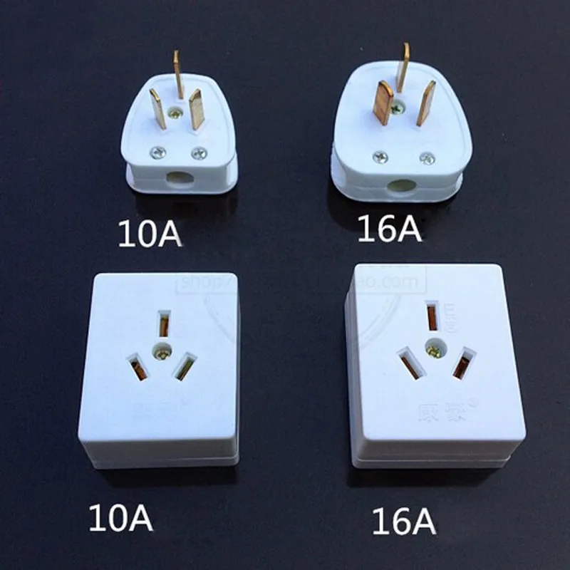

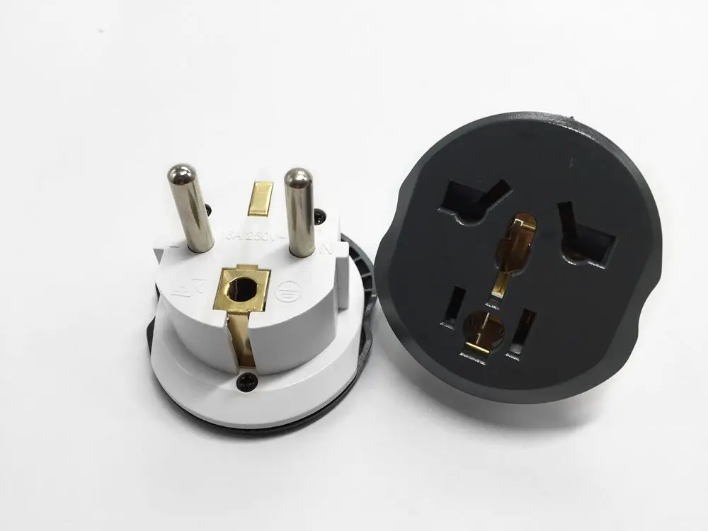

lowo schreef op woensdag 8 augustus 2018 @ 18:40:
De 16A stekkerpin is niet langer maar wel iets dikker en breder.
De pootjes staan ook heel iets verder uit elkaar waardoor het dan ook net allemaal niet past.
Zie als voorbeeld de stekkers in de Ali link die ik plaatste, hier kun je goed zien dat de 16A versie net iets groter is dan de 10 A.
https://ae01.alicdn.com/k...NVXXXXbMXpXXq6xXFXXXL.jpg
Bij de AUKTION heb ik het smalle stukje onderaan de rechter foto weggesneden ( tussen het ronde pengat en het langwerpige gat daarboven en dan past het enigsinds ( met geweld )
https://ae01.alicdn.com/kf/HTB1Tp1pXiMnBKNjSZFCq6x0KFXaE.jpg
lowo schreef op zondag 11 november 2018 @ 14:33:
Ja die Auktion stekkers zijn prima geschikt en lekker plat.
Heb er vanmorgen ook 2 besteld ( vanaf 3 stuks heb je verzendkosten ) en dit keer de witte versie :)
https://ae01.alicdn.com/kf/HTB1OtF2XLvsK1RjSspdq6AZepXaS.jpg
Toch fijn dat er nu ook witte stekkers beschikbaar zijn, net iets mooier vind ik
@lowo , werken ze nu wel of niet goed?

MasterMaceMichu schreef op maandag 17 december 2018 @ 07:26:
30 sensoren is maximum. Daarna kun je alleen nog maar wifi devices toevoegen....Ik heb inmiddels 2 gateways.... ;)
Klopt en is ook geen echt nadeel; bovendien kun je tegen een sensor op gateway B zeggen dat op gateway A de bel moet luiden.
Zo heb ik de sensoren die ik heb zoveel mogelijk verdeelt over de gateways ( inmiddels al weer 3 stuks + een "Airco-gateway" ).
De "brievenbussensor" bij de voordeur die is gekoppeld aan een gateway vs2 in de slaapkamer geeft dan een signaal af via de gateway vs1 in de woonkamer.
Ook kun je Aqara-sensoren die niet gekoppeld kunnen worden aan de oude Xiaomi Gateway 1 zo mooi koppelen aan de Gateway 2 en toch via de Gateway 1 laten signaleren.
  • lowo
  • Laatst online: 12-09 12:49
itsme9x schreef op maandag 17 december 2018 @ 13:35:
Ja hoor werken prima maar de Auktion adapters zijn in principe niet geschikt voor de 16A stekkers.
Met een beetje modificeren kun je die echter ( met gepast geweld ) er wel in krijgen en dan zitten ze muurvast.

Vandaag de gateway binnen gekregen maar krijg deze met geen mogelijkheid zichtbaar in home assistent. Verschillende opties al geprobeerd.
- opnieuw koppelen via de mi home app
- verschillende setting in HA. Met/en/of zonder host, Mac adres.
- firmware updates
Iemand enig idee hoe ik kan testen of Local Area Network Communication Protocol met succes is aangezet? Bijvoorbeeld via een browser oid.
[ Voor 3% gewijzigd door gomeq op 17-12-2018 22:57 ]
  • trekker22

gomeq schreef op maandag 17 december 2018 @ 22:56:
- firmware updates
Welke code zet je in HA?

Heb alle drie de onderstaande snippets geprobeerd. Heb ook de discovery retry naar 30 opgekrikt maar gaf ook geen resultaat.
xiaomi_aqara:
  discovery_retry: 10
  gateways:
    - key: MY_PASSWORD_KEY
xiaomi_aqara:
  discovery_retry: 10
  gateways:
    - key: GATEWAY_PASSWORD_KEY
      host: GATEWAY_LOCAL_IP
xiaomi_aqara:
  discovery_retry: 10
  gateways:
      mac: GATEWAY_MAC
HA geeft mij na een reboot de volgende error's
2018-12-18 09:02:57 WARNING (MainThread) [homeassistant.setup] Setup of xiaomi_aqara is taking over 10 seconds.
2018-12-18 09:03:13 ERROR (SyncWorker_6) [homeassistant.components.xiaomi_aqara] No gateway discovered
2018-12-18 09:03:13 ERROR (MainThread) [homeassistant.setup] Setup failed for xiaomi_aqara: Component failed to initialize.

Ja uiteraard. Is er een manier om te checken of de gateway 'open staat'?
Ik heb precies hetzelfde probleem @gomeq, heb je ook meteen na ontvangst de firmware geüpdatete?
  • gomeq
  • Registratie: Januari 2017
  • Laatst online: 25-08 21:25
@Verwijderd ja dat heb ik.
Afbeeldingslocatie: https://i.imgur.com/FEk4UAz.png
En heb je ook de linker versie van deze hubs? ( met rondlopende text )

  • DeOS
  • Laatst online: 03-10 13:15
jobr schreef op dinsdag 18 december 2018 @ 21:30:
Helaas doen de filmpjes het niet. Dus hoe je de sensor nu open kan krijgen is me niet duidelijk.
Video hier doet het prima. http://livebywant.tistory.com/m/13?category=703455
Hoe dan ook is het niet heel moeilijk. Batterij er uit en vervolgens rondom aan de zijkanten de onderkant er af wrikken met een dun mesje.

Iets simpels als het aanzetten van lan-support is bijvoorbeeld (nog) niet mogelijk op de Aqara en wel op de V2.

Ik heb zelf de probleemsituatie die jij beschrijft: in Mi Home kan ik mijn Aqara-spullen niet tegelijk registeren met mijn Roborock S50 (International), wisselen kan alleen door van server te switchen en opnieuw in te loggen.
Voor mij trouwens niet zo'n probleem omdat ik mijn Aqara-spul lokaal aanstuur via Home Assistant, en dat werkt gewoon prima, zolang het maar aan de gateway gekoppeld is.
