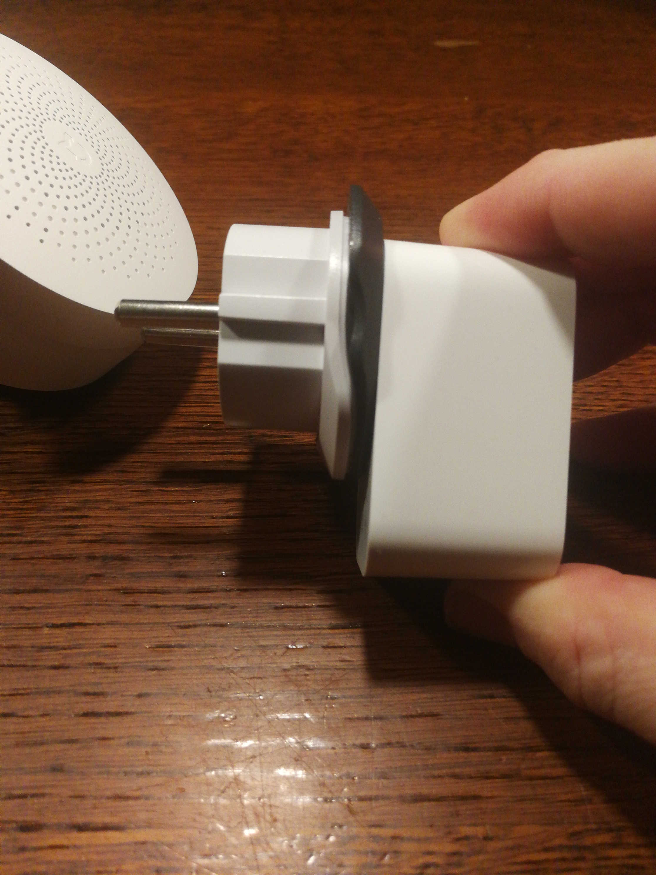

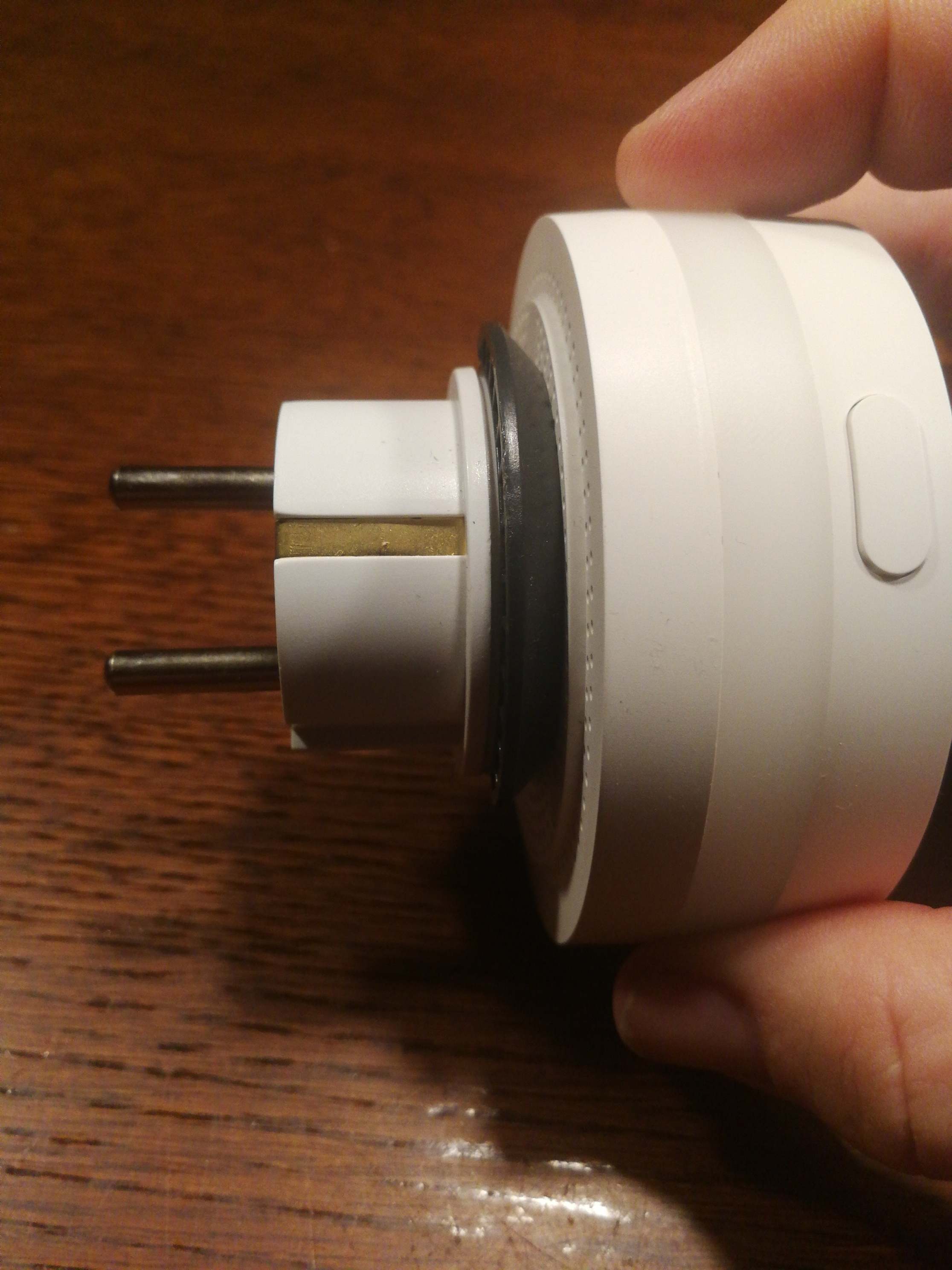

Herman1981 schreef op zaterdag 20 oktober 2018 @ 22:42:
Nice!! En die zet je zo voor de inbouwdoos? Geen last van interferentie etc. (me=noob)? Moet ik alsnog een slim lampie of een sonoff-ding kopen neem ik aan...
Klopt die schroef je dan op de inbouwdoos. Schroefgaten komen perfect overeen.
Je moet wel een slimme lamp hebben of een sonoff dingetje.
Ik heb zelf een slimme lamp (Philips Hue) en het werkt perfect.

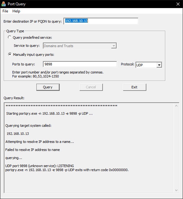

sterremos schreef op maandag 22 oktober 2018 @ 12:35:
RoRoo,
welke versie heb jij draaien, wil deze anders eens proberen, gisteren weer bezig geweest, ook het engels talig forum doorgezet, (120 blz) en ook daar de workarounds geprobeerd maar nog geen echte oplossing
Ron
Ik heb momenteel dit draaien:
Version: 3.9530
Build Hash: 30295913
Compile Date: 2018-05-29 14:27:24
dzVents Version: 2.4.6
Maar goed. ik denk dat er iets anders aan de hand is.
Misschien goed om eens een stapje naar achter te doen en eventjes opnieuw te kijken.
1. Je hebt v2 gateway? (DGNWG02LM)
2. Gateway zit in hetzelfde netwerk en ip subnet als je Domoticz install? En is voorzien van een vast ip? (DHCP reservering)
3. Gateway is pingbaar vanaf je domoticz installatie?
4. Developer én LAN modus aan op Gateway?
5. Troubleshooting gedaan welke op de Wiki staat? https://www.domoticz.com/...y_(Aqara)#Troubleshooting
6. Poort 9898 is bereikbaar? (powershell: test-netconnection <ip van je gateway> -Port 9898)
Ik vermoed dat er een firewall in je domoticz zit die de boel nekt.

Zie ik nu licht aan de eind van de tunnel?
1 ik heb https://nl.aliexpress.com...042311.0.0.f8f14c4disoTEn
2 heeft inderdaad een Vast IP en dezelfde subnet, en in hetzelfde netwerk als NAS met domoticz.
3 moet nog even kijken hoe ik vanaf de nas kan pingen naar de gateway
ook gelukt en is bereikbaar vanuit de NAS, ping uitgevoerd via SSH
5 heb ik inderdaad gevolgd.
6, en daar is het , volgens powershell is de poort 9898 niet open/bereikbaar. :(
WARNING: TCP connect to (192.168.1.7 : 9898) failed
ComputerName : 192.168.1.7
RemoteAddress : 192.168.1.7
RemotePort : 9898
InterfaceAlias : Wi-Fi
SourceAddress : 192.168.1.23
PingSucceeded : True
PingReplyDetails (RTT) : 4 ms
TcpTestSucceeded : False
nu loop ik het net uit te zoeken hoe ik deze poort op synology open kan zetten, maar daar ben ik nog niet uit, wordt dus vervolgd. wel raar, de firewall staat uit op de syno
als er iemand een suggestie heeft om deze bereikbaar kan maken, graag
Dank RoRoo _/-\o_

sterremos schreef op maandag 22 oktober 2018 @ 19:42:
En de 192.168.1.7 is je gateway?
Dan hoef je in principe niets op je NAS te doen, want zo te zien is de gateway ook niet te bereiken vanaf je pc.
Zojuist even via tunneltje mijn situatie gecheckd.
De poort reageert ook niet op TCP opdrachten |:( 8)7
Ik heb even portqry gedownload uit de MS Reskit en daarmee een test gedaan naar mijn gateway:
PS C:\PortQryUI> .\PortQry.exe -n 192.168.10.13 -p udp -e 9898
Querying target system called:
 192.168.10.13
Attempting to resolve IP address to a name...
Failed to resolve IP address to name
querying...
UDP port 9898 (unknown service): LISTENING
Test die eens.
Portqry: https://www.microsoft.com...oad/details.aspx?id=17148
uitleg v commando: https://support.microsoft...-exe-command-line-utility
of je gebruikt de UI die er bij hoort. werking is gelijk:

  • sterremos
  • Laatst online: 04-08 13:57
RoRoo schreef op woensdag 24 oktober 2018 @ 09:22:
Toevallig heeft @sterremos dezelfde issues. Maar hij heeft die problemen ook ervaren als hij Domoticz los installeerde op zijn pc.
Ik heb het zonder problemen in een Docker gedraaid, maar dan op mijn QNAP. En die doet dockers nét even iets anders op netwerk niveau heb ik ervaren.
ik ben samen met RoRoo bezig geweest om het werkend te krijgen, maar ook ik heb dezelfde issue. alles uitgezocht. geprobeert maar ook bij mij gaat het niet werken,
volgens ons is de dat UDP port 9898 (unknown service): LISTENING or FILTERED staat. de poort zou waarschijnlijk alleen op Listening moeten staan..
Ik zou heel graag eens als laatste een oudere uitvoering van de software willen proberen, maar deze kom ik niet tegen op het net.
Dus besloten dat ik voor nu ga stoppen met de Mi op domoticz ik krijg het niet werkend
ron
Ik krijg het niet voor elkaar,
  • masaman
sterremos schreef op donderdag 25 oktober 2018 @ 08:44:
ron
@RoRoo @sterremos
Ik heb gisteren Domoticz in een Docker op een Synology werkend gekregen met Xiaomi :)
De truuk die mij hielp was om de Domoticz container niet via een bridged netwerk verbinding aan te sluiten (instelling in Docker) maar via een host verbinding. Daarmee komen nu alle UDP pakketten van de Xiaomi prima binnen in Domoticz en kan ik met mijn Xiaomi Cube mijn Z-wave dimmer bedienen *O*
Ik zie er zelf niet veel kwaad in om Host ipv Bridge te gebruiken, mochten jullie dat anders zien dan hoor ik het graag. Ik was zelf ook dichtbij opgeven moet ik zeggen...

MasaMan, dat is goed om te horen, op mijn synology (214Play) ik heb mijn Nas rechtstreeks op het modem aangebracht, dus gen host of brigde. maar niet werkend
ron

  • Krypt
  • Laatst online: 15:27
Ik heb momenteel mijn domoticz gekoppeld aan Google assistent via controlicz; echter betaald,dus zit er aan te denken om ifttt te gaan doen met scenes.
Aqara en mi zijn hetzelfde; enkel rebranding. Enkel wat schakelaars hebben wat andere (extra) functies zoals long press release; maar kunnen gewoon op de mi Gateway.
Speaker kun je niet gebruiken als een hoor home; als je domoticz (en hass vast ook wel) hebt, dan kun je wel recorded mp3s afspelen. Die van mij roept even als de wasmachine klaar is.
Heb trouwens dezelfde adapters, en ben er wel blij mee. Sluiten goed aan; ene is wel iets slapper dan de andere; maar even open maken en de contacten wat aandrukken lost dat ook op; hoewel ik toch van plan ben om een dot lijm er tussen te gooien.
Mi gateway adapter
Power socket adapter
Pvouput live
  • Serena

  • meesje
  • Laatst online: 18:52
Toppe schreef op vrijdag 26 oktober 2018 @ 22:51:
Leuk die Gateway met licht, maar het lijkt wel een zonnen studio hier.
Ik heb hem in HomeKit gezet, rode kleur (is donkerder) en 1%. Zodra ik hem uitzet en weer aan staat hij op 110% blauw... wordt hier niet echt gewaardeerd, iemand een idee?
Hoe zet je ‘m aan en uit? Ik heb in HomeKit een automation in geregeld dat ie aan moet bij zonsondergang en uit bij zonsopkomst. Ik heb een warme wit tint geselecteerd en 5% lichtsterkte. Dit gaat allemaal goed. Via de Woning app de tegel aan/uit onthoudt ie deze instellingen en gaat ook goed.
Heb je trouwens de foto’s gezien van @Krypt ? Zo ziet het er bij mij ook uit. Zeker voor de gateway een grote aanwinst. Je ziet de stekker dan bijna niet en maakt het geheel vrijwel niet dikker.
[ Voor 14% gewijzigd door meesje op 27-10-2018 09:16 ]
  • meesje
@Krypt Ik heb drie van die verloopstekkers. De eerste zit muur vast op de gateway. De andere twee gebruik ik voor xiaomi smart stekkers. Daarbij viel me inderdaad op de één van de twee verloopstekkers wat slapper was. Nooit bij stil gestaan dat je dat zelf kunt fixen. Thanks voor de tip!
