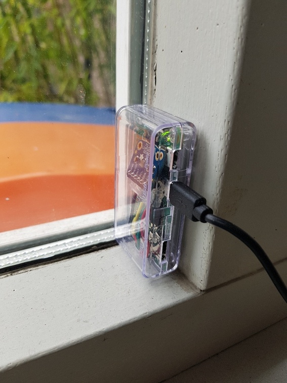

Beetje offtopic misschien maar omdat bij mij de lux meting nogal cruciaal is voor een aantal andere devices waarmee ik aanwezigheid ten alle tijd wil kunnen simuleren heb ik een TSL2561 lux sensor van 7 euro op een pi zero gesoldeerd. Met flask heb ik er een webservice omheen gebouwd waarmee ik met een rest call de lux waarde kan ophalen. Voor minder dan 20 euro een stuk betrouwbaarder.

CopyCatz schreef op vrijdag 22 juni 2018 @ 11:16:
Op zich wel mooi, maar hoe ziet zoiets er nu uit dan? WAF veilig??

CopyCatz schreef op vrijdag 22 juni 2018 @ 13:48:
Prima.. Heeft een bereik tot 40.000 lux al heb je daar niet zoveel aan omdat iedereen toch rond schemering een trigger wil hebben (ergens tussen de 200 en 400 lux meestal) maar het ging me er gewoon om dat ik de lux meting niet wil laten uitvoeren door een batterij gevoed apparaat.
Maarruuh.. vraag was serieus: Hoe ziet het er uit?

RoRoo schreef op vrijdag 22 juni 2018 @ 15:11:
luxpi
[ Voor 33% gewijzigd door CopyCatz op 22-06-2018 15:44 ]

Dat ziet er nog heel knap uit eigenlijk :) heel netjes gedaan.
Ik hou dat idee in mijn achterhoofd. (y)
