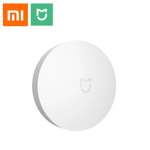

Iemand de Xiaomi Wireless switch aan de gang heeft met dubbelklik? Zo'n ding:
https://xiaomi-mi.com/soc...ra-smart-wireless-switch/
Ik heb hem kunnen toevoegen aan mijn gateway en heb hem ook in Domoticz gekregen. Hij wordt daar aangemaakt als type "Selector Switch" met drie levels, 0=Off, 10=Click, 20=Double Click.
Het probleem is dat dubbelklikken wordt gezien als snel klikken. Zo zie ik in de device in Domoticz deze actions in de log na een dubbelklik:
2018-04-02 20:05:38 Click
2018-04-02 20:05:35 Click
In de Mi Home app zie ik ook geen Dubbelklik in de log staan. Heeft Domoticz gewoon een foutje gemaakt en ondersteund dit ding gewoon geen dubbelklik of doe ik ergens wat fout?
Drie seconde tussen click is twee keer click, geeb dubbel. Dubbel is echt sneller achter elkaar. Werkt hier zoals bedoeld.
Heb je wel dat er na een aantal seconde de selector terug op off gaat ingesteld ?

GAEvakYD schreef op maandag 2 april 2018 @ 20:14:
Ik heb hem hetzelfde ingesteld als bij jou en hij maakt wel degelijk melding van 'Click' of 'Double Click'. Zoals aangeven moet je idd snel achter elkaar dubbelklikken.

Pixelmagic schreef op maandag 2 april 2018 @ 21:51:
bvsteyn schreef op dinsdag 3 april 2018 @ 06:38:
Ben helaas niet thuis, anders had ik wat screenshots gemaakt hoe de knop aangemaakt is. Dat aanmaken van de knop is automatisch gebeurd door Domoticz nadat ik de Switch aan de gateway had gekoppeld.
Bij het testen drukte ik wel degelijk heel snel twee keer achter elkaar. Ik twijfel nu of ik de verkeerde logregels gekopieerd heb of dat snel klikken toch resulteert in twee losse klik events met 3 seconden tussen de events.

GAEvakYD schreef op dinsdag 3 april 2018 @ 11:46:
Mijn ervaring is dat je ook niet te snel moet klikken. Zeker niet zo snel als je met een muis een dubbelklik maakt. Gewoon indrukken, los laten en weer indrukken op normale snelheid. Niet zo snel mogelijk dus.

Ik gebruik geen Cube in de slaapkamer, maar een round switch:
Afbeeldingslocatie: https://ae01.alicdn.com/kf/HTB1UcS6RpXXXXXCXVXXq6xXFXXX6/Original-Xiaomi-Smart-Wireless-Switch-for-xiaomi-Smart-Home-House-Control-Center-Intelligent-Multifunction-White-Switch.jpg_640x640.jpg
Deze hangt achter het bed en kan 4 acties bevatten:
- Click = Licht slaapkamer aan/uit
- Double Click = Slaapkamer verwarming/airco aan/uit
- Long Click = Slaaptimer voor de TV (Kodi)
- Long Click Release = Slaaptimer voor Verwarming/airco
  • Guyter
  • Laatst online: 17-10 21:55
tycho28 schreef op donderdag 5 april 2018 @ 13:43:
Dat probleem dat de verlichting aan gaat heb ik ook nog steeds last van. :?
Aangezien ik nog steeds problemen had met de LUX in Domoticz heb ik het eens geprobeerd om een Dummy aan te maken die getriggerd wordt op basis van sunset/sunrise. Zoals in de onderstaande blocky staat mag de lamp alleen aan als er beweging wordt gedetecteerd én als de sunset/sunrise aangaat. En toch is de lamp aangeweest toen er beweging werd gezien om 13:14. Iemand een idee hoe dat kan?
Volgens mij gebruik je sunset/sunrise verkeerd. Probeer eens met bv: Time > Sunset om te detecteren of de zon onder is.
  • RobertMe
  • Laatst online: 22:31
renedis schreef op donderdag 5 april 2018 @ 13:53:
Ook die heb ik, en werkt inderdaad vlekkeloos (alhoewel ik in principe alleen de single click gebruik). Daarnaast heb ik ook geen problemen met de Aqara Body Sensor en Xiaomi & Aqara door/window sensors. Is alleen de Cube waar ik geen "vat" op krijg.
  • SpySeiko
  • Laatst online: 06-10 22:58
Als je Long Click gebruikt dan wordt Long Click Release toch ook uitgevoerd of zie ik dit verkeerd :?
Je moet hem een keer loslaten.
  • vwtune
  • Laatst online: 15-11-2024
SpySeiko schreef op donderdag 5 april 2018 @ 14:54:
Klopt, daarom gebruik ik die zelf ook niet, liep ook tegen dat probleem aan steeds.
  • SpySeiko
Toch benieuwd hoe @renedis hier gebruik van maakt dan.
  • DjAntoon
  • Laatst online: 16:10
Ik had precies hetzelfde, gebruik nu eigenlijk enkel de click nog voor een switchtoggle. (DzVents) Dat werkt uitstekend.
  • renedis
  • Laatst online: 28-09 08:55
vwtune schreef op donderdag 5 april 2018 @ 14:57:
1sec ingedrukt = longclick
2sec ingedrukt (of langer) = longclick release
  • SpySeiko
renedis schreef op donderdag 5 april 2018 @ 15:52:
Als jij een longclick doet gaat er dan soms niet je slaapkamer licht aan of uit.
Minder dan een seconde indrukken is dus een click toch ?

  • renedis
SpySeiko schreef op donderdag 5 april 2018 @ 16:02:
Click is net zoals met een muisklik. Long click dan houd ik het echt bewust iets langer vast.

Je kan natuurlijk ook zo'n kleine ronde (Xiaomi) of vierkante (Aqara) schakelaar gebruiken, die plaats je dan ergens on-opvallend in de omgeving van je deur en kan je gemakkelijk aan (1x click) en uit (long-click) schakelen.
