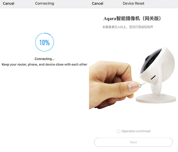

SPX420 schreef op zaterdag 16 december 2017 @ 14:13:
Ik heb vandaag de camera van aqara binnengekregen https://www.gearbest.com/ip-cameras/pp_978606.html.
Eerste indruk: Camera geeft een helder fish eye beeld en kan mee doen met automations in de Mi home app. Ik heb nog niet helemaal duidelijk of hij zelf ook als gateway kan functioneren. Wel kan hij mee doen bij bijvoorbeeld een brand of inbraak alarm.
Ik krijg dat ding met geen mogelijkheid in mijn MiHome app, ik blijf in de setup hangen. Moet er een SD kaartje in voordat je dat ding geïnstalleerd krijgt? Waar het mis gaat is dat hij constant in een loop blijft tussen WiFi zoeken via de cam en mijn eigen WiFi netwerk.
Of zijn er misschien mensen die de cam ook werkend hebben gekregen en mij kunnen uitleggen hoe.
Deze cam :
Afbeeldingslocatie: https://ae01.alicdn.com/kf/HTB1OxSCaPgy_uJjSZKbq6xXkXXau/Gateway-Version-Xiaomi-Mijia-Aqara-Smart-IP-Camera-1080P-HD-Linkage-Alarm-180-Degree-FOV-Mi.jpg_640x640.jpg
  • niwresixel

  • elcastel
  • Laatst online: 12-10 13:55
mtouw78 schreef op zaterdag 3 maart 2018 @ 08:42:
Bij mij werkt hij prima via de Mi App. Heb er geen SD kaartje in. Krijg ook de Cube en Dubbele Zigbee schakelaar hieraan gekoppeld. Niets speciaals moeten doen. Setup moet je wel via een 2,4Ghz netwerk doen. 5Ghz werkt niet, maar dat is voor alle Xiaomi WiFi spulletjes.
Staat hij bij mij op. Het rare is, ik krijg alles zonder moeite geïnstalleerd, maar die cam krijg ik er niet op. Bij mijn broer hetzelfde probleem (daarom ligt de cam nu bij mij).
Camera handmatig kiezen (want niet inde lijst)
Afbeeldingslocatie: https://elcastel.home.xs4all.nl/CRAP/Aqara1.jpg
Dit gaat ook gewoon prima.
Afbeeldingslocatie: https://elcastel.home.xs4all.nl/CRAP/Aqara2.PNG
Connecten lijkt ook normaal te gaan (tot 100%), maar dan kom ik uit bij een reset en begint het hele verhaal opnieuw ...
Afbeeldingslocatie: https://elcastel.home.xs4all.nl/CRAP/Aqara3.jpg
h4ns schreef op zaterdag 3 maart 2018 @ 15:14:
Ik heb een refund van gearbest gekregen.
Heb nu de Xiaomi dafang 1080P besteld.
Ik ben bang dat dat hier ook moet gebeuren ...
[ Voor 11% gewijzigd door elcastel op 03-03-2018 15:35 ]

elcastel schreef op zaterdag 3 maart 2018 @ 15:33:
Hmm. Staat mij bij dat je idd iets moest doen aan het einde van het proces om het af te ronden. Zal morgen eens opnieuw proberen. Moet hem toch opnieuw koppelen door opzetten nieuw wifi in huis.
  • elcastel
Als je wilt graag, ik ben echt benieuwd wat ik over het hoofd zie. Of wat er hier gewoon niet werkend te krijgen is.

elcastel schreef op zaterdag 3 maart 2018 @ 18:33:
Goed, camera opnieuw gekoppeld zonder problemen. Ik heb de volgende stappen doorlopen:
-ADD Camera in de Mi App en selecteer het juiste model.
-Reset de camera naar default op de camera zelf(rest hole)
-Als het goed is gaat de rode led dan knipperen en zal de Chinese vrouw gaan praten.
-Geef PW op van je thuis wifi.
-Selecteer de camera in je device setup menu.
-Ga terug naar de App.
-De camera zal nu koppelen en de Chinese dame praat weer. Koppel aan juiste ruimte, geef naam en klaar.
-Als de Led nu continu blauw brand is het goed.
Als het allemaal goed werkt is dit een klusje van 2 minuten. Gaf hier geen enkel probleem. Heb dit geprobeerd op een Synoligy router en ook een Ubiquiti AP-AC LR welke alle 2 gecombineerde 2,4 & 5 GHz netwerken hebben (geen apart 2,4 en 5Ghz netwerk) en dit werkt zonder problemen op alle 2 de setups.

mtouw78 schreef op zondag 4 maart 2018 @ 07:56:
Bedankt voor je uitleg. Ik neem aan dat je bij 'device setup menu' bedoelt dat je de WiFi van de camera instelt? Voor de rest doe ik precies wat jij doet, alleen het lampje gaat na het connectie niet blauw continue branden, maar blauw knipperen. Daarbij komt in de App het plaatje (wat ik hierboven al plaatste) om de camera te resetten ...
Ik gebruik een Fritzbox.
Ik geef het op.
Nb. voor degene die ook problemen hebben; ik lees her en der dat er soms een oude firmware op die dingen staat die problemen geeft met de SSID. Een simpele naam en wachtwoord (geen tekens) hielp bij sommigen. Bij mij hielp dit allemaal niet in ieder geval.
[ Voor 9% gewijzigd door elcastel op 05-03-2018 12:51 ]
