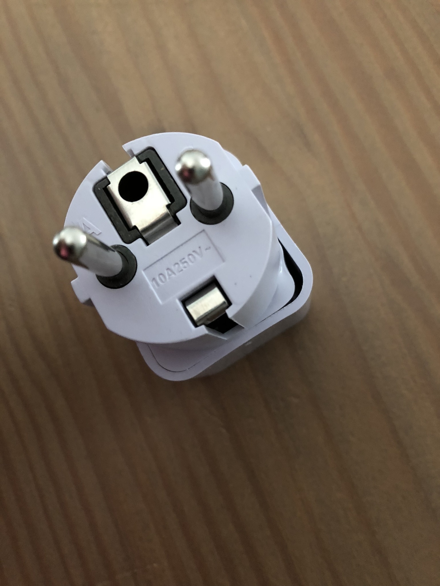

renedis schreef op dinsdag 20 februari 2018 @ 18:14:
Correct.
Uiteraard kan je ook enkel HTTPS call doen. Simpelste manier is een notificatie instellen op de On/Off button bij een Off command. Moet ook middels LUA kunnen maar weet niet precies hoe.
De plug staat altijd uit indien de droger/wasmachine/vaatwasser niet gebruikt wordt. Ik heb dit overigens ook op mijn "Mediahoek" ingesteld met de Xiaomi Power Strip 6 socket. Het script kan ook gewoon aangepast worden dat de plug niet uit gaat na dat ie klaar is.
Script doet niets meer dan:
1. Stroomverbruik is hoger dan X waarde? --> Dan staat ie aan, elke minuut checken
2. Stroomverbruik is lager dan Y waarde nadat het hoger was dan X waarde? --> check nog voor 5 minuten
3. Na 5 minuten nog steeds onder de Y waarde? --> Stuur berichtje en zet plug uit
Dat "Zet plug uit" kan je dus ook achterwege laten.
Op zolder bij ons heb ik een wireless dual button geplaatst zo dat je middels een knop de wasmachine/droger weer aan kunt zetten. Je kan de plug zelf ook indrukken om het aan/uit te zetten. Echter zit dat in een hoekje en dat vond mijn vrouw te veel gerotzooi. In de MiHome app kan je trouwens ook instellen wat de plug moet doen na een powerloss (remember last state).
De Sonoff POW (16A) heb ik ook liggen en doet kwa functionaliteit precies hetzelfde maar dan via WiFi ipv ZigBee. Daar zit mijn ketel en Itho ventilatie box op aangesloten maar daar schakel ik het stroom niet van af. Moet eerlijk zeggen dat de Xiaomi's makkelijker werken en te implementeren zijn.
Waarom ik bewust mijn apparaten uit laat wanneer ik ze niet gebruik? Simpel, stroomverbruik. Mijn sluip verbruik ligt op zo'n 60 a 70 watt in de nacht (en dat is incl router/firewall/server/NAS). Als ik alles op het stroom laat staan dan zit ik zo maar op een 130 a 140 watt. Het gaat mij niet zo zeer om het geld besparen maar eerder om die stroommeter zo laag mogelijk bij de 0 te laten.
Allemaal eens, maar..
Sommige apparaten is het fijn om de randaarde te hebben in geval van falen (wasmachine.droger e.d.). Die mis je wel met de xiaomi producten :|
Enige oplossing is andere stekker erop te monteren, zodat ie wel de aarde aansluiting van xiaomi kan gebruiken. Of omvorm-stekker erop..
EU stekker -> omvormer naar China stekker-> Xiaomi powerplug > Omvormer naar EU stekker.. :z
[ Voor 4% gewijzigd door R-B op 21-02-2018 13:35 ]

R-B schreef op woensdag 21 februari 2018 @ 13:33:
Meeste apparaten zijn tegenwoordig dubbel geïsoleerd, check dat dus van te voren. Indien dat zo is, is het geen enkel probleem om de Xiaomi plug te gebruiken.
Kijk wel uit met die omvormers. Die zijn minder goed dan de Xiaomi plugs ;)
Ik had een doorgebrande er tussen zitten waar 1500W door heen ging.
Afbeeldingslocatie: https://tweakers.net/ext/f/NcE4cSEABV0d1GvTtgctAcan/full.jpg

renedis schreef op woensdag 21 februari 2018 @ 14:33:
naja, als je een Xiaomi stekker in muur wilt doen moet je wel omvormer / omzetter gebruiken :/
Dit is wel tricky idd.. 1500 W al doorbranden terwijl ie 2300 moet kunnen

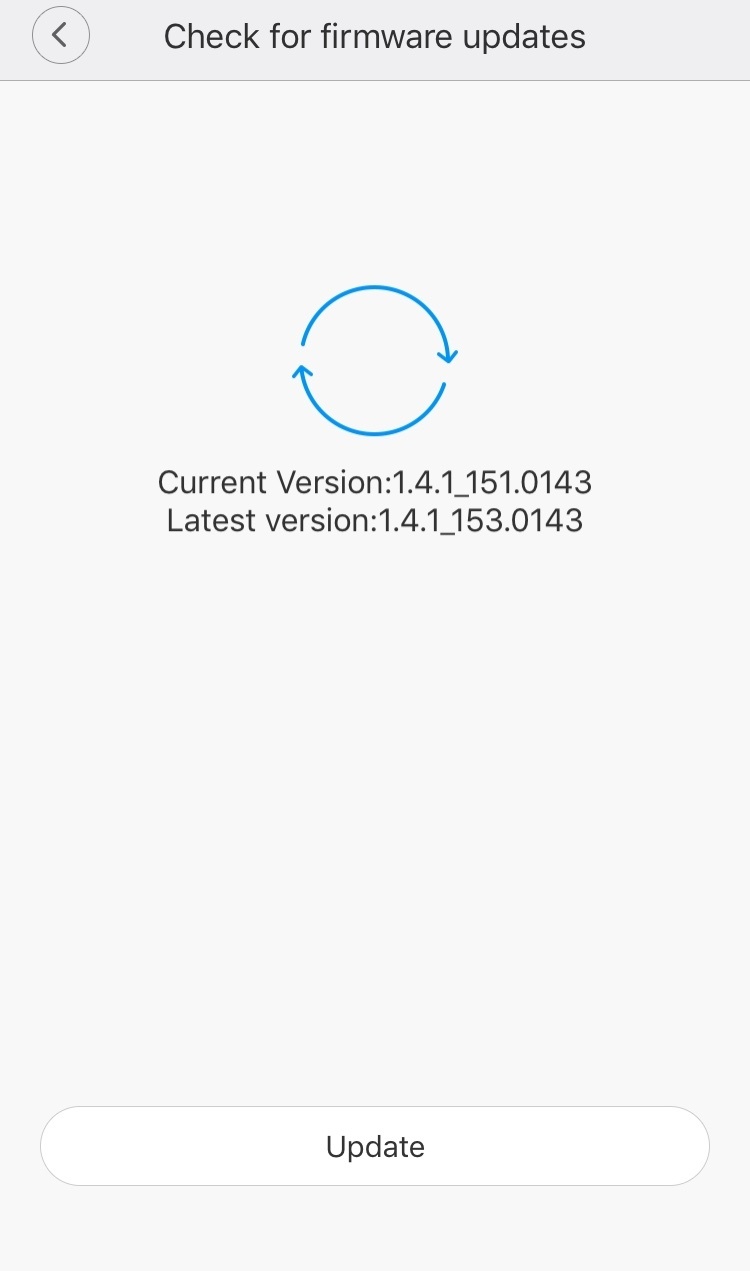

Kreeg zojuist de melding dat er een nieuwe firmware was voor de gateway v2; 1.4.1_153.0143 om precies te zijn.

Tomba schreef op donderdag 22 februari 2018 @ 12:22:
Hmm, bij check zegt ie bij mij dat "Firmware is up to date", "Current Version 1.4.1_151.0143" ... :?

dof schreef op donderdag 22 februari 2018 @ 12:34:
Yep.
Gateway
Als je nu ook nog Engelstalige release notes zou hebben :X

martinvdm schreef op donderdag 22 februari 2018 @ 12:50:
Yep.
Als er release notes zijn...
(vaker gedaan) OCR'en naar standaard chinees en dan in google translate, dan heb je waarschijnlijk wel een indruk :)
Hier ook
