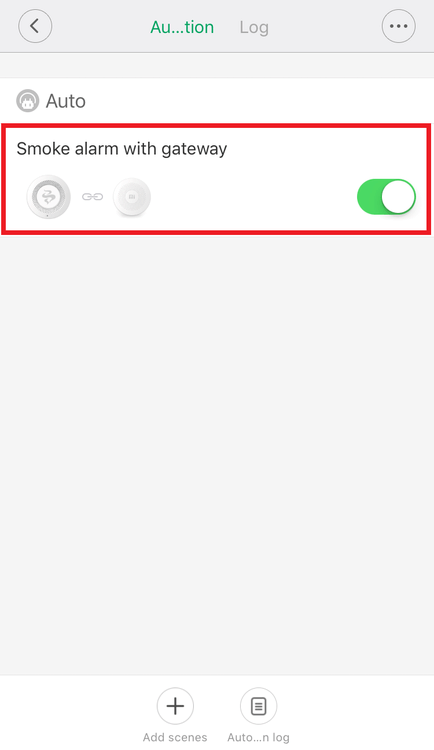

JE moet er maar opkomen idd :) Klopt hij loopt tot de 30 door en de laatste kleur heeft een uitschakeltijd van 30 seconden, dus dan blijft ie op het laatst nog 30 seconden continue rood branden
Els if werkt prima hoor....
Ik vind het toch bij lange na niet so simpel als de alarm functie te gebruiken van de Mi Home App op de Gateway zelf, waar je ook alle mogelijke scenarios aan kunt koppen (behalve een delay voor het uitschakelen van het alarm . Misschien dat er nog een slimme programmeur achter komt hoe we die scenes in domoticz kunnen aansturen. Tot die tijd gebruik ik toch liever de Mi Home App.

ghouben schreef op woensdag 7 februari 2018 @ 10:58:
Dat kan kloppen maar daar kan je bijv. niet ook de Hue of Ikea lampen mee laten knipperen als je die hebt.

Rushhour77 schreef op woensdag 7 februari 2018 @ 11:01:
OK, Nu snap ik het probleem.
Ik ben nog een beginneling in Domotica en heb na veel lezen (o.a hier) ervoor gekozen om alles van Xiaomi of Yeelight te kopen....vandaar. Ik gebruik Domoticz en Homebridge alleen om dingen te kunnen schakelen via Siri en voor de mooie logs in domoticz.

Volgens mij is de volgende vraag al vaker bijgekomen, maar kan nergens een duidelijk antwoord vinden;
Ik heb 2 Xiaomi Mijia Honeywell Brandalarm Detector ontvangen en zou deze ook willen laten triggeren aan de hand van de deur sensors van Xiaomi, alles is aangesloten middels domoticz, echter de triggerz die daar bij zitten laten het alarm helaas niet afgaan.
Iemand een idee of dit uberhaubt kan en zo ja hoe?
  • renedis
  • Laatst online: 17-09 14:25

Je dient het te koppelen in de MiHome app aan de gateway. Binnen Domoticz kan dit niet.
[ Voor 17% gewijzigd door renedis op 08-02-2018 11:08 ]

renedis schreef op donderdag 8 februari 2018 @ 10:51:
Dat heb ik uiteraard sowieso gedaan, anders komt hij niet in Domoticz, of bedoel je dat ik hier ook de deursensor kan koppelen aan de Honeywell om deze vervolgens af te laten gaan ??

@iedereen die smoke alarm wilt icm Domoticz.
Zet deze twee opties aan en probeer het eens uit:
Afbeeldingslocatie: https://tweakers.net/ext/f/rL0f4HVzuccxojb3aS6s4PzC/thumb.png
Afbeeldingslocatie: https://tweakers.net/ext/f/KpSLuI4dJqXPdQVbVrbHEi3h/thumb.png

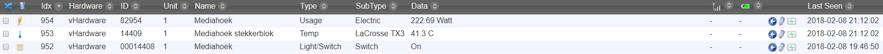

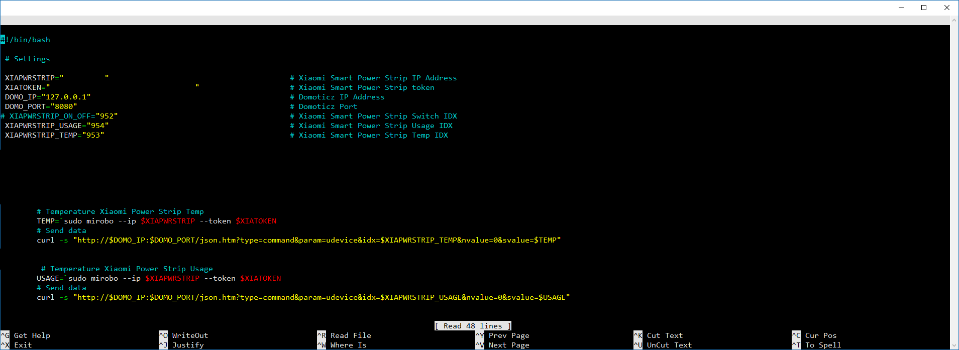

Zojuist mijn eerste (ja ik denk dat ik er nog een bestel nu ik hem in het echt heb gezien) bedside lamp in ontvangst genomen. Mijn eerste indruk: Super mooi apparaat! Mooi afgewerkt zoals alles met Xiaomi eigenlijk. Mooie heldere kleuren en de lamp reageert soepel. Ik heb hem ook in domoticz toegevoed alleen ziet ie hem niet als RGBW? Ik kan hem dus netjes aan/uit zetten en dimmen, maar je vindt nergens een kleuren palet om de kleur te kiezen, dit is wel het geval bij de Yeelights... Via de app op je telefoon kan je prima kleuren kiezen. Iemand een idee hoe je in domoticz toch de kleur kan selecteren?
  • renedis
Whoot Whoot *O*
Ik heb de pricewatch: Xiaomi Wifi Remote Control Power Strip 6 Outlets werkend in Domoticz 8) Deze werkt middels WiFi en niet via het Zigbee protocol. Max snelheid van uitlezen is 5 sec.
Ik kan het volgende doen:
- Aan- of Uitzetten
- Stroomverbruik uitlezen
- Temperatuur van het stekkerblok uitlezen
Afbeeldingslocatie: https://tweakers.net/ext/f/DZChkj9GZhk72QwANPRmDxHr/full.png
Afbeeldingslocatie: https://tweakers.net/ext/f/KEPeP1WRryg0rivwncMYiU1I/full.png
In een notendop wat ik heb gedaan:
- python-miio geinstalleerd
- vHardware devices aangemaakt
- bash script aangemaakt met juiste python-miio commando's en curl naar vHardware devices
- crontab aangemaakt om iedere minuut het script uit te laten voeren.
In dien nodig kan het volgende allemaal mogelijk werkend in Domoticz komen:
miio.airconditioningcompanion module
miio.airhumidifier module
miio.airpurifier module
miio.airqualitymonitor module
miio.ceil module
miio.chuangmi_ir module
miio.fan module
miio.philips_eyecare module
miio.philips_bulb module
miio.plug module
miio.plug_v1 module
miio.powerstrip module
miio.vacuum module
miio.waterpurifier module
miio.wifispeaker module
miio.yeelight module
Het kostte wat bloed zweet en tranen maar het is gelukt :9 Even kijken of ik binnenkort een wiki kan aanmaken en/of een plugin kan maken voor Domoticz.

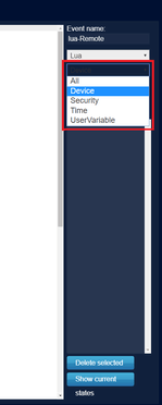

  • renedis
Phoolie schreef op donderdag 8 februari 2018 @ 21:42:
Ik doe vast iets fout (waarschijnlijk hetzelfde als ik al in Blockly deed), maar ik krijg het niet werkend, ik heb jouw code even aangepast in het volgende, om eerst de flip90 goed te laten werken, met een dummy switch Keukentest:
Lua:
24
25
26
27
28
29
30
31
32
33
34
35
-- Set some local variables
local cube          = 'Xiaomi Cube'
local keuken        = 'Keukentest'
local logging       = 'true'         -- Set to true or false to get some (color) logging
-- YOU SHOULD PROBABLY LEAVE EVERYTHING AS IS BELOW THIS POINT
-- Function for more color during logging
function print_color(color, message)
   if (logging == "true") then
      print('<b style="color:'..color..'">'..message..'</b>')
      -- Usage example: print_color('RED', 'Hello world')
      -- Possible colors are...
      -- GREEN | RED | BLUE | YELLOW | ORANGE | GOLD | GOLD2 | GREY | WHITE | SUBWHITE | MAGENTA
      -- LIGHTRED | LIGHTBLUE | TORQUISEBLUE | SPRINGGREEN | GREENYELLOW | PURPLE | SEXHOTPINK
      -- CHOCOLATE | CYAN | IVORY | LIGHTYELLOW | SEXGREEN | SEXTEAL | SEXPINK | SEXBLUE
   end
end
commandArray = {}
-- ---------------------flip90--------------------------------------------------
    if
      devicechanged[cube] == "flip90" then
          if (otherdevices[keuken]=='On') then
        commandArray[keuken]='Off'
    elseif (otherdevices[keuken]=='Off') then
        commandArray[keuken]='On'
    end
      print_color('GREEN', 'Keuken verlichting aan of uit!')
    end
return commandArray
Als ik dan in de log van de cube kijk zie ik:
Die eerste Off heb ik zelf handmatig gedaan via Domoticz.
Kijk ik dan in de gewone logging zie ik rond die tijd:
Als ik dan ga kijken bij de log van de dummy switch Keukentest zie ik daar alleen 7 schakelingen die ik handmatig via Domoticz heb gegeven.
Ik heb al geprobeerd een extra lege regel aan het script toe te voegen, geen idee of dat nodig is, maar het helpt iig niet.
Heb je enig idee wat ik fout doe?
In je logging komt "Keuken verlichting aan of uit!" in de kleur groen ook al niet voor. Dat is namelijk hetgeen wat print_color('GREEN', 'Keuken verlichting aan of uit!') doet. Het gaat dus denk ik bij de cube zelf al fout of het LUA script triggered niet.
Staat je LUA script op "Device"?
Afbeeldingslocatie: https://tweakers.net/ext/f/figJQbQLgpkzVoJEWolkyvt9/thumb.png
Zet de cube op tafel en zorg dat deze horizontaal is. Kantel de cube vervolgens om, dat zou voldoende moeten zijn.
Ja, ik heb hem de naam Kubus gegeven, type is LUA & Device en het vinkje bij actief staat aan. Kubus staat hier netjes naast mijn toetsenbord op mijn bureau, dus dat gaat wel goed.
Ik bedenk mij wel dat ik in de script directory ook een LUA script file heb staan. Zou die in de weg kunnen zitten?
Die weggehaald en nogmaals geprobeerd, maar werkt nog niet.
Ik heb nu ook geprobeerd alles te herstarten en zie dan wel het volgende in de log:
2018-02-08 22:07:18.030 EventSystem - Python: Failed dynamic library load, install the latest libpython3.x library that is available for your platform.
2018-02-08 22:07:18.031 EventSystem: Started
Zou dat er iets mee te maken kunnen hebben? Python staat los van LUA toch?
Zucht, geloof dat ik even in een hoekje ga zitten schamen, jij zei nog:
renedis schreef op donderdag 8 februari 2018 @ 13:40:
LUA toevoegen via de web-interface (en op device based zetten). Achter het = teken komt inderdaad je device naam. Let op, je device naam moet uniek zijn.
Kijk ik net even bij de device list, zie ik daar, dat met het toevoegen van de kubus er blijkbaar 3 device bij zijn gekomen, waarvan ook een 2e Xiaomi Cube, van het Type General SubType Text. Geen idee waar die voor dient, maar ik heb de Xiaomi Cube switch hernoemt naar Xiaomi Kubus en alles werkt nu 8)7
Ik moet wel zeggen, dat LUA inderdaad best eenvoudig te doorgronden is en ook nog beter werkt. Via blockly moest ik mijn Square Wireless Switch steeds op Off zetten nadat ik geschakeld had, in LUA hoeft dit volgens mij niet.
Nu eerst maar eens even slapen en dan morgen kijken of ik al mijn blockly's om kan bouwen naar LUA :)

  • ghouben
  • Laatst online: 24-09 09:41
renedis schreef op donderdag 8 februari 2018 @ 11:32:
Laat ik het anders uitleggen:
- De deursensor kan je koppelen aan de Gateway
- De Honeywell kan je koppelen aan de Gateway
- Het alarmgeluid kan je af laten gaan op de Gateway door een LUA/Blocky in te stellen in Domoticz
- De Honeywell kan je simultaan met het alarm van de Gateway af laten gaan
De deursensor kan dus niet de Honeywell af laten gaan, de Gateway wel. Maar door het dik gedrukte uit te voeren kan je de gateway+honeywell tegelijk laten triggeren.
Het dikte gedrukte kan enkel in de MiHome app ingesteld worden
Volgens mij kan domoticz niet de Alarm functie van de Gateway (nog) niet aansturen (wel geluiden en licht), dus zal de het gatewayalarm niet getriggerd worden. Of het moet zo zijn dat de Honeywell de alarmfunctie kan triggeren van de Gateway, en dan via de Honeywell aansturen in domoticz.
Als dit mogelijk zou zijn, kunnen we met domoticz wel bij de Alarmfunctie van de Gateway, zij het via een omweg........ Ik heb geen Honeywell om dat uit te testen, maar als dit werkt wil ik er zeker een paar aanschaffen !!
