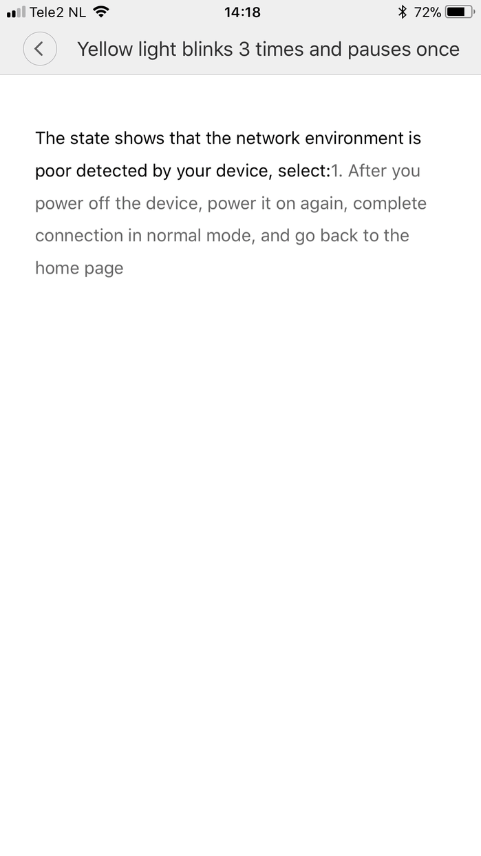

Vandaag mijn Xiaomi spulletjes binnen gekregen maar ik krijg met geen mogelijkheid de Gateway aan de gang. Ik heb alleen IOS devices dus de MiApp geinstalleerd, ingelogd op MiHome en vervolgens via het plusje laten zoeken naar de Gateway, ik verbind dan met de het lumi-gateway-xxx netwerk en er begint een teller op te lopen naar 100%. Zodra ik connect knippert de Gateway 3x geel, dan een pauze dan weer 3x geel en ditblijft ook zo. De app geeft vervolgens aan dat ik 'Complete connection in normal mode' moet uitvoeren; geen flauw idee wat daarmee bedoelt wordt maar mij lukt het dus niet. Iemand enig idee hoe ik het kreng aan de gang krijg?
Wlan wordt verzorgd door mijn Ubiquiti installatie, ik zie hier geen verbinding(spogingen) en ook mijn DHCP server krijgt geen requests...
Afbeeldingslocatie: https://tweakers.net/ext/f/TgzvqQ2xUns7uXtSuhKFd1Ek/full.png
[ Voor 14% gewijzigd door Tomba op 03-02-2018 14:29 ]

Is je WiFi wel 2,4 GHz? Hij doet het niet op 5 GHz.

Ja, heb een aparte SSID aangemaakt voor de Xiaomi op 2.4Ghz.
[Update]
Ook even getest met hotspot op zakelijke Lumia (die 100% zeker alleen 2.4Ghz ondersteund) en exact zelfde resultaat. Geen enkele connectie ;(
[ Voor 25% gewijzigd door Tomba op 03-02-2018 16:23 ]

Bij mij kreeg ik de gateway alleen verbonden als:
- Ik de Google DHCP server configureer in mijn router (8.8.8.8)
- de app ingesteld staat op mainland china en de taal op Chinees staat (met Engels werkt het niet).
- de gateway eerst met een hotspot update naar de laatste versie.

In dit topic al vaker voor gekomen oa bij @rdvl
. Gebruik Android voor de installatie. scheelt je een hoop klooien.

Damn dat zuigt serieus want geen Android in huis :(

Met iOS? Ga dit zeker nog even proberen maar bizar dat t zo moeilijk moet!

Ik heb gister ook mijn gateway v3 binnengekregen en geconfigureerd lukte prima met mijn iPhone zonder geklooi. Kreeg 2 firmware updates en kon toen sensoren koppelen. Via Homebridge aan HomeKit gekoppeld. Heb je misschien regioblock China op je firewall aan staan ofzo?
  • Tomba
  • Laatst online: 09:04
Tomba
Darklance schreef op zondag 4 februari 2018 @ 07:22:
Geen China regio block op router en bovendien lukt het ook niet via een Vodafone tether. Bizar dat t bij jou wel werkt !? Welke steppen heb je doorlopen als ik vragen mag? Ik heb het volgende gedaan;
1. Gateway aan, gewacht tot Chineesje uitgeluld is
2. MiApp gerund, gewacht tot deze helemaal geladen is
3. Op plusje geklikt
4. Gateway geselecteerd
5. Yellow light blinking aangevinkt en next geklikt, daarna verbonden met het onbeveiligde netwerk van de Gateway
6. Gateway houdt op met continu knipperen, dit wordt 3 keer geel, pauze, 3x geel, pauze etc
7. Teller loopt van 1 naar 100% in MiApp en dan komt de melding ‘Connection Error’
Getest via mijn xs4all thuisverbinding en via Vodafone Hotspot... op mijn WiFi zie ik geen device verschijnen in Unify en ook geen DHCP requests, op de hotspot blijft het aantal connecties op 0.
[ Voor 7% gewijzigd door Tomba op 04-02-2018 09:30 ]
  • mtouw78
  • Laatst online: 07:28
Een tijd geleden hetzelfde gehad met mijn YeeLights. Als ik dan na de connecties error de app geforceerd sloot en dan opnieuw opstarte dan kwam hij bij na minuutje of zo wel in mijn devices overzicht te staan en werkte gewoon.

Ik had in eerste instantie ook zoiets, toen 5Ghz wifi verbinding verwijderd en alleen op 2,4Ghz verbonden.
Hoppa, toen werkte het wel.

De Xiaomi gateway werkt alleen op 2,4Ghz vandaar
Mastadont schreef op zondag 4 februari 2018 @ 11:25:
dichterbij je router gaan zitten met je apparaat en telefoon?:P
  • Tomba
Tomba
hasseroderman schreef op zondag 4 februari 2018 @ 11:24:
Wat ik ook probeer het werkt gewoonweg niet. Apparaat recht naast AP of hotspot telefoon, resultaat is hetzelfde.
Zojuist voor de gein ook geprobeerd met een Tele2 hotspot (Lumia 640 dus 2.4Ghz only) en resultaat is steeds hetzelfde :( Drie keer geel, pauze en dan weer 3x geel.... waardeloos dit, heb 5 deur sensoren, 6 temperatuur sensoren en 2 rookmelders waar ik nu geen reet aan heb. Vrees dat t enkeltje kliko wordt |:(
  • makooy
  • Laatst online: 10:29
Tomba schreef op zondag 4 februari 2018 @ 11:32:
Ik had ditzelfde toen ik een nieuw Acces Point in gebruik nam. Moest de Home Gateway op een bepaalde manier resetten. Toen was hij de settings kwijt maar onthield wel de sensoren (binnen 50min kwamen ze automatisch weer "online").
Volgens mij heb ik toen knopje paar seconde ingedrukt gehad terwijl ik hem op stroom aansloot. Weet eigenlijk niet meer precies :X Had toen via Google linkje gevonden naar forum waar mensen tegen dezelfde problemen aanliepen en die oplossingen daar geprobeerd.
Ik zoek me een ongeluk maar kan de oplossing niet vinden vrees ik. Overigens is dit dus een nieuwe gateway vers uit de doos en hij doet wat ie moet doen (afgaande op video’s op YouTube) qua oplichten. Zucht, Xiaomi had voorbeeld moeten nemen aan Philips (Hue) en m gewoon via ethernet moeten connecten.

Android of iOS? iOS? Gebruik Android voor het koppelen van de gateway!

Ik heb ook allemaal iOS. Alleen het aanmelden dient bij issues met een Android te verlopen. Ik gebruik ook geen Android. Zeker als je Home assistant of domoticz gebruik heb je daarna ook geen omkijken naar de Mi app meer.
[ Voor 10% gewijzigd door martinvdm op 04-02-2018 16:52 ]
  • h4ns
Bij mij ook geen enkel probleem met enkel iOS (Hoewel ik nu ook een Android tablet er bij heb)
Denk dat er gewoon iets met je wifi instellingen fout gaat, ik had met mijn Airport Extreme eerst ook wat problemen om het werkend te krijgen, maar na wat instellingen veranderen werkt het prima.
Of je hebt gewoon een gateway met een kapotte wifi module, dat kan natuurlijk ook best eens voorkomen.
