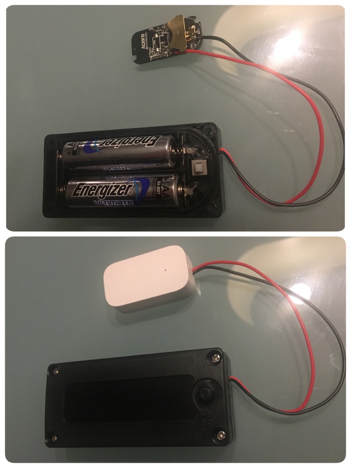

De volgende hack is klaar en werkt prima.
3V Knoopcelbatterij vervangen door 2x 1,5V AA Lithium batterijen in een waterdichte batterij box. Lithium batterijen gaan lang mee en kunnen goed tegen buiten temperaturen.
Xiaomi door sensor hack2
Ben benieuwd hoe die dan zijn batterij status door gaat geven :)

Aurora schreef op zaterdag 20 januari 2018 @ 07:08:
Heb jij ook gaatjes geboord?
Ja, heb er ook 2 kleine gaatjes in geboord om de draden er makelijk uit te krijgen. Printje It niet vast dus kan je er gemakelijk uit halen

  • Aurora
  • Laatst online: 15-10 20:25
luigi87 schreef op zaterdag 20 januari 2018 @ 09:42:
Ik wil het gaan aansluiten op mijn deurbel (appartement, binnendeur). Ik zat de hele tijd te bedenken hoe ik het netjes ga uitvoeren en afwerken, aan de buitenkant van de voordeur. Toen bedacht ik me, ik kan natuurlijk de sensor op mijn videofoon unit in de woonkamer aansluiten en de sensor in de leiding daarachter proppen. Zou moeten lukken toch?

Aurora schreef op zaterdag 20 januari 2018 @ 15:19:
Wordt wel krap ben ik bang, maar je kunt het proberen toch
