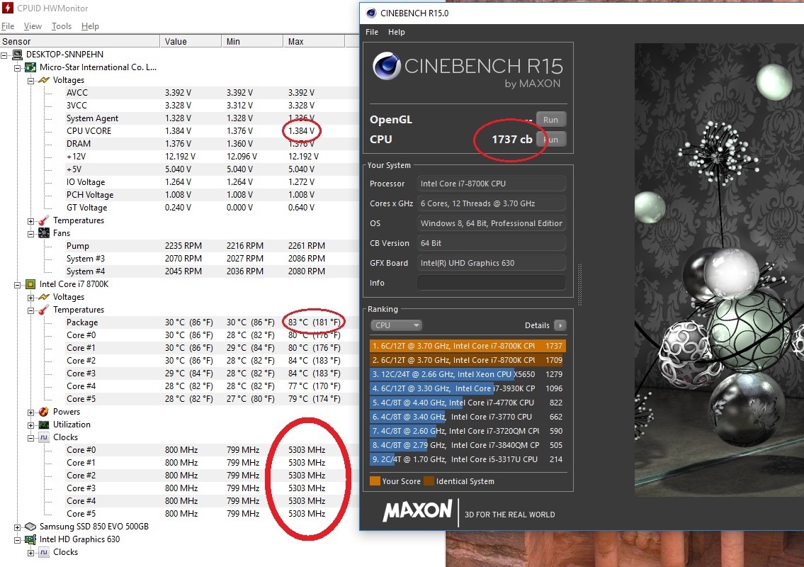

thanks ik ga hier morgen even uitgebreid naar kijken (realbench)
ik heb 5.3 geprobeerd maar ben aan het twijfelen over 5.4 aangezien de temp bij 5.3 op 1,384V al oploopt naar 83C.. een grove schatting bij 5.4 zou zijn 1,44 - 1,46V op 90 - 92C (veel te hoog naar mijn mening, ben bang voor throttle)
dit zijn kleine experimentjes, tevens mijn eerste build en OC. ik zoek naar 24/7 stabiliteit, dan kan ik de temp beter onder 85 graden houden, of is dat al te hoog voor 24/7? wat vind jij? Zolang die maar 5 jaar mee gaat ben ik tevreden.
het verbaast mij overigens dat hij 5.3 al trekt op cinebench. (zie onderaan de post voor resultaat)
ECP0WERS schreef op maandag 25 december 2017 @ 17:21:
Zelf ook maar op 5.2 cinebench gedraaid.
Afbeeldingslocatie: https://tweakers.net/ext/f/JmkvuKUODW8nSr3WVVQKfBF9/full.jpg
mooie score, 1 punt hoger dan mijn 5.3 op 1.376V - 1.384V
heeft het te maken met de multiplier en bus speed?
en welke temperaturen?
i7 8700k @ 5 Ghz op 1.22V - max temp 67 C Cinebench R15 score: 1644
i7 8700k @ 5.2 Ghz op 1.32V - max temp 74C - Cinebench R15 score: 1702
i7 8700k @ 5.3 Ghz op 1.384V - max temp 83C - Cinebench R15 score: 1737
[ Voor 52% gewijzigd door awfullawton op 26-12-2017 01:16 ]

awfullawton schreef op maandag 25 december 2017 @ 23:20:
Lekker dat je 5.3GHz kan doen, maar Cinebench is helaas geen teken van stabiliteit wat hierboven gezegd wordt.
Ik denk inderdaad dat het een combinatie van alles is. Mijn FCLK draait hier op 1600MHz ipv 1000MHz. Mijn cache draait op 5GHz. Temperaturen zitten net boven de 70c graden onder een H80i V2 met Noctua NF-F12 fans op 800RPM. En ook mijn RAM draait op vrij strakke timings :)
Is je 8700k gedelid?
Overigens valt me op dat je IO voltage en SA voltage vrij hoog zijn. Ik gebruik hier zelf 1.00v voor IO voltage en 1.08v voor SA voltage. Wellicht dat je hier nog een paar graden kunt winnen ;)
[ Voor 10% gewijzigd door ECP0WERS op 26-12-2017 11:02 ]

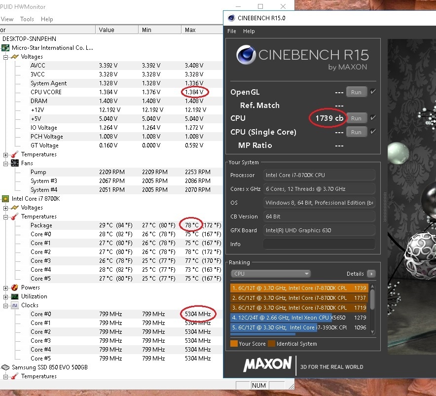

Ik zal zo ver mogelijk van de 1.5V vandaan blijven, ik verwacht dat ik bij 1.46V al stabiel op 5.4Ghz kan draaien maar zelfs dat durf ik niet aan, wil namelijk geen seconde throttle ervaren. Misschien zal een delid hier wel een verschil in kunnen maken, dan kan ik misschien 5.4 of hoger raken zonder zorgen.
Mijn eerste vraag: Is degradatie een gevolg van te hoge temperaturen? of te hoge voltages? natuurlijk hebben deze twee waarden een nauwe relatie met elkaar, maar welk van deze twee is de primaire oorzaak van degradatie?
Mijn tweede vraag is dan, is het wel raadzaam om een delid uit te voeren op een ''goed exemplaar''? Kan het zijn titel als ''lottery'' verliezen? of zal deze na een succesvolle delid nog steeds zijn relatieve superioriteit behouden, dus kortom: neemt een CPU zijn lottery mee na een succesvolle delid?
Ik heb de AVX offset op Auto staan, hie

Ik heb de AVX offset op Auto staan, hier ga ik ook niet aan zitten. Stabiliteit zal altijd prioriteit zijn, en hij draait lekker stabiel op 5.3Ghz, inmiddels op fijnere temperaturen en een toegenomen score (nog steeds CineBench R15) Ik wil de andere tests doen nadat ik me verder heb ingelezen. ;)
i7 8700k @ 5.3 Ghz op 1.384V - max temp 78C - Cinebench R15 score: 1739

Prime doe ik niet meer aan. Realbench ging een uur lang prima. Ik heb nog geen zin gehad om een 8 uur benchmark te doen.
awfullawton schreef op woensdag 27 december 2017 @ 15:41:
Hoe heb je "lekker stabiel" gemeten? Cinebench zegt nl niet veel. Om maar een voorbeeld te noemen, bij mij draait cinebench prima op 5.2ghz met een vcore van 1.38, maar zodra ik realbench start krijg ik een bsod.

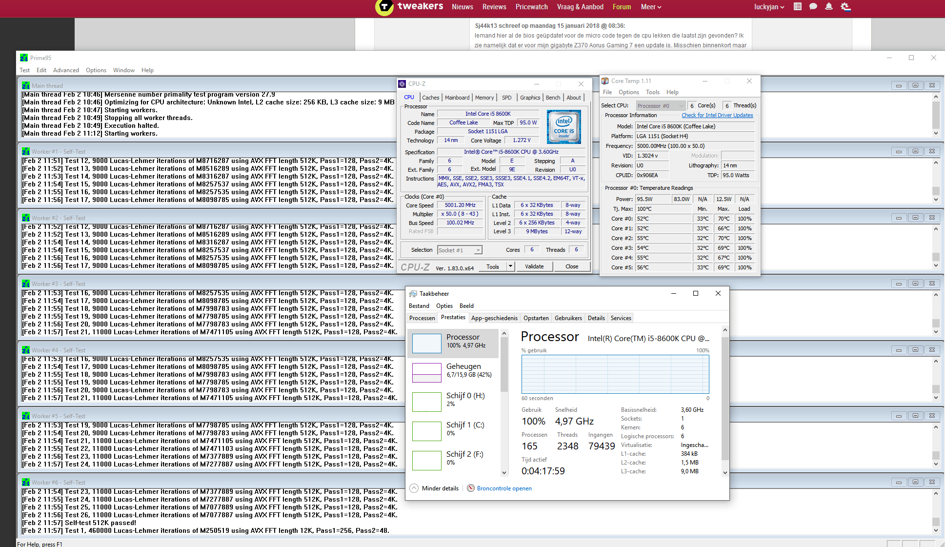

Sinds een paar dagen mijn oude systeem (2600K met P67 moederbord) een upgrade gegeven naar de 8600K met een Gigabyte Z370 gaming 7 moederbord en 16 GB G.skill RGB ram.
De processor (tray versie) had ik bij Azerty besteld en direct naar tweaker @Conwa gestuurd die in vraag en aanbod een delid service aanbied.
Voor de Overclock heb ik deze guide gebruikt.
https://overclocking.guid...overclocking-coffee-lake/
Nadat ie stabiel 5GHZ draaide heb ik trouwens wel weer de power save opties aangezet en getest of ie daarmee verder ook stabiel is en dat was zo. Van mij mag ie best terug klokken als er bijna niks te doen is , zolang de stabiliteit daarmee niet in gevaar komt.
Mijn temperaturen komen met Prime niet boven de 70 graden uit ondanks dat ik mijn 7 jaar oude koeler (een Zalman cnps9900 max) gebruik. Dus dat delidden werkt prima :)
In games merk ik dat ik tot nu toe geen last heb van de zogenaamde stutter. Het draait allemaal soepeler. De 2600K die 7 jaar oud was kon trouwens toch nog lekker meekomen maar die krijgt geen nieuwe bios meer voor de spectre bug en als ie die wel zou krijgen dan zou het systeem ook trager werken (deed ie al met de meltdown fix). Het werd trouwens ook ondertussen tijd voor iets nieuws ;)

luckyjan schreef op vrijdag 2 februari 2018 @ 12:21:
Zonder delid had 5.0 Ghz ook wel gelukt. Sterker nog, aan je voltage te zien zat 5.2 Ghz er ook wel in. Ik kreeg rond de 1.40v stabiel zonder delid icm met een Scythe mugen. Het is overigens vooral het adaptieve voltage wat scheelt in de stroomrekening/verbruik tijdens mindere loads. Staat meestal apart vermeld, een fijne bios kan werken met een offset tov het auto voltage.

  • luckyjan
  • Laatst online: 16-09 12:51
sdk1985 schreef op zondag 11 februari 2018 @ 05:10:
Inderdaad op 1.40v had ik hem bijna stabiel op 5.2. Na ongeveer 5 minuten de eerste worker die stopte. Hoger wil ik niet gaan en 5.0 is meer dan prima bij dagelijks gebruik. Het is voor mij ook belangrijk dat ie bij normaal gebruik (browsen e.d.) met lage toeren van de fans lekker stil zijn werk doet. Mijn CPU fan draait terwijl ik dit type rond de 600 toeren en dat is bijna onhoorbaar.
