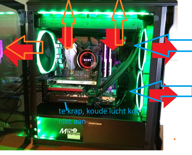

Alles is fout aan je airflow :P . Wat je nodig hebt is koele frisse lucht.
Je blaast geen koude lucht je kast in, zie foto.
Afbeeldingslocatie: https://tweakers.net/ext/f/k7bCVKiAr01zKae3xOXdDk59/full.png
Je kunt inderdaad nog proberen links boven om te draaien naar intake. Maar dan krijg je wel een onbalans en dan gaat de warme lucht van je gpu mogelijk door je radiator. Dat helpt je radiator niet.
Heb zelf een Mugen PCGH en met 220W OC is die warmte direct de kast uit omdat er achter de PCGH gewoon een outtake zit. Dus die doet zijn ding onhoorbaar op 400 rpm :).
