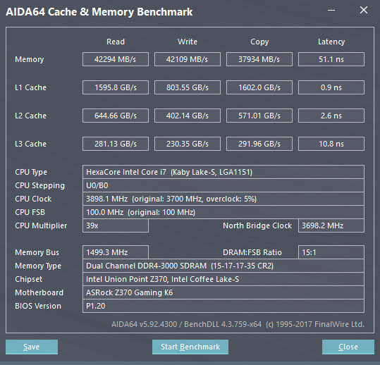

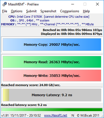

Zouden jullie ook een maxxmem 2 kunnen draaien? Ik heb nog niet met AIDA getest zal ik ook eens doen maar met 3600MHz CL14 haal ik iets van 38xxxmb/s in maxxmem2.

Zelfde instellingen als bij Aida64

ViperTim schreef op woensdag 15 november 2017 @ 16:44:
Lijkt mij niet goed. Je bandbreedte is best laag en latency zeer hoog. ik heb slechts 9.1ms. Staat er nog veel op de achtergrond resources te gebruiken?
Draai hem anders even een paar keer achter elkaar kijken of je dan een betere score hebt.
[ Voor 6% gewijzigd door Astennu op 15-11-2017 17:02 ]
  • ECP0WERS
@Astennu
Afbeeldingslocatie: https://tweakers.net/ext/f/7LAHGzPHeKk0El4dwyRAl5RK/full.jpg
Zelfde verhaal hier.
[ Voor 39% gewijzigd door ECP0WERS op 15-11-2017 17:05 ]

Astennu schreef op woensdag 15 november 2017 @ 17:02:
Ik krijg wel steeds een melding met opstarten van het programma.
Afbeeldingslocatie: https://tweakers.net/ext/f/Auftg78is0KS9oXLS5GVHeGj/full.jpg
Afbeeldingslocatie: https://tweakers.net/ext/f/bPMq5O35e9QUG2zwilfiUFZ4/full.jpg
Veel beter dan dit krijg ik niet.

ViperTim schreef op woensdag 15 november 2017 @ 17:14:
Strange. Heb je net een windows 10 update gehad?
Ik draai volgens mij nog een oude versie van windows 10.
Draai je de tool in admin mode? MB/s zien er nu wel redelijk uit maar lijkt net of die latency test niet uitgevoerd kan worden.
Jou memory write is wel netjes. Read is wel laag denk met een 2e run wel hoger.

  • ECP0WERS
@Astennu
In dat geval ook even een testje gedaan met 1.91 :)
Afbeeldingslocatie: https://tweakers.net/ext/f/7VwyEzLBPklFXR019y2lrPjk/full.jpg

ECP0WERS schreef op woensdag 15 november 2017 @ 20:03:
@Astennu
Thats more like it! stuk sneller dan mijn geheugen. Maar ik moet nog gaan tweaken.

@Astennu
@freaky35
3000 Mhz CL15 setje van Corsair met RGB:
Afbeeldingslocatie: https://tweakers.net/ext/f/aS4JBfErGYdGk39zz1QgLjb0/full.png
Heb er ook nog 1tje met 48.3ns.
Maxxmem lijkt me te oud:
Afbeeldingslocatie: https://tweakers.net/ext/f/In9Ewdqo5MpccKAXjCqbFxvX/full.png

  • S_Chief
Afbeeldingslocatie: https://tweakers.net/ext/f/vYywLX3HgnWKyFnjuFqOkPnu/full.png
Ik dacht dat ik helemaal bij was met Z370... -O-
  • ECP0WERS
Afbeeldingslocatie: https://tweakers.net/ext/f/NHnHMW0ihoUW9gzmIFioxWtn/full.png
Voorlopig even klaar met geheugen tweaken en eens kijken of het zo blijft draaien :9

Tering wat mem score👍🙂
  • freaky35
  • Laatst online: 10:10
ECP0WERS schreef op donderdag 16 november 2017 @ 21:12:
Maar waar heb je mee getest om te kijken of die compleet stabiel is, ik zie wel scores, maar niet of het compleet stabiel is, met verschillende programma’s.
Ik ben nu bezig met realbench, na een paar dagen van tweaken, nu maar eens echt kijken of het stabiel is🙂. Ik word een beetje tegen gehouden door het mobo. Met realbench gaat het voltage van 1.300 naar 1.220, 😡 wel blijft de bench het draaien, maar het is niet bevordelijk voor een overclock met een hoog start vcore, die inzakt. LLC 1 gooit me teveel voltage erbij, die gebruik ik niet, ik zit op 2.

Ben min of meer klaar met de eerste fase van het testen van de Asrock Z370 Gaming K6. Heb een stabiel OC profiel en heb idle/load waardes doorgemeten.
Nu moet ik nog even wat benchmarks draaien op het stock profile en daarna op mijn beste OC profile.
Daarna zet ik de cpu en koeler over naar het bord van MSI. Ben benieuwd of het daar anders gaat :).

  • ECP0WERS
freaky35 schreef op donderdag 16 november 2017 @ 21:25:
Ik gebruik voornamelijk TechPowerUp Memtest64 en Prime95/blend test. Beide blijven langer draaien dan ik geduld heb (uren&nachten :P) dus is het tijd om te kijken of het ook stabiel is tijdens "normaal" gebruik.

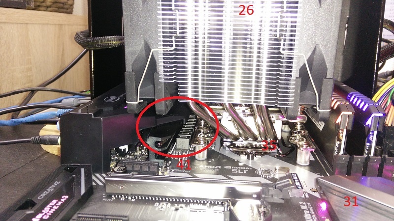

Na twee weken de 8600k stock te draaien heb ik na een middag prutsen een stabiele overclock van 5,2ghz met 1.304 vcore. Volgens mij zit er nog wel iets meer in met meer voltage, maar weet niet of ik daar nog de moeite in moet stoppen.
Haha wat een beest. >:)
Oh even nog een 'klacht' over het mobo ontwerp rondom die giga plastic IO cover gaat wel wat hitte ophopen.
